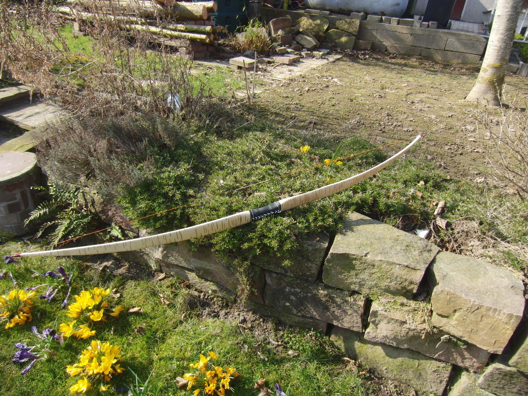

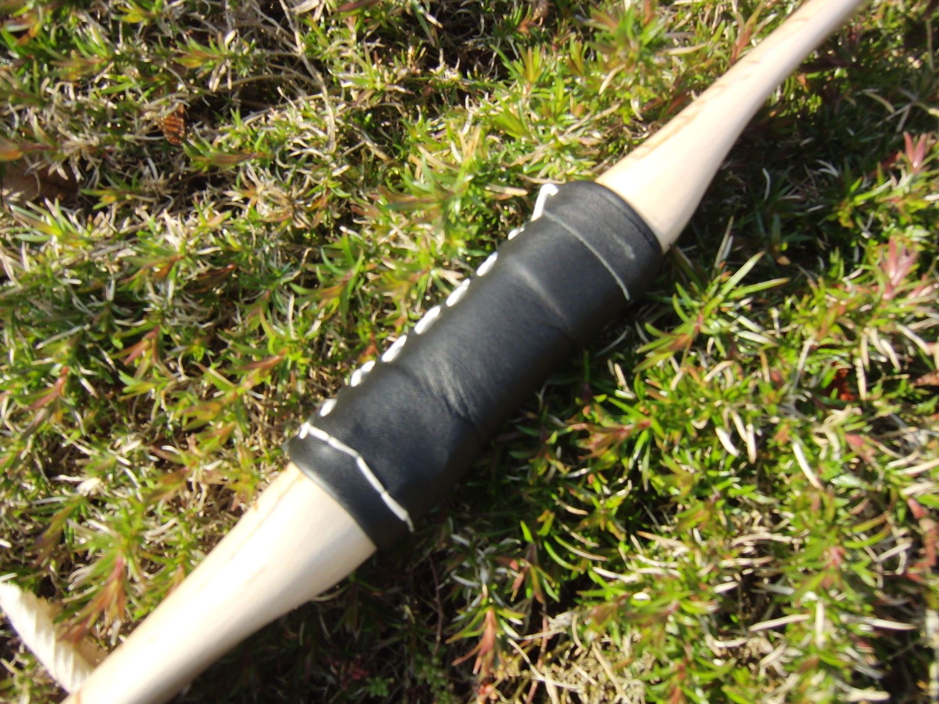

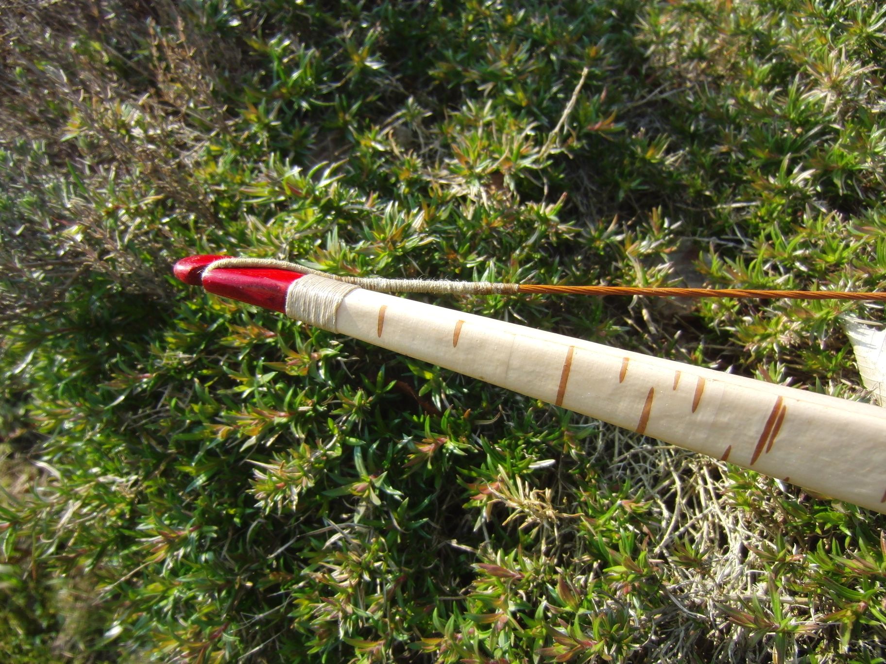

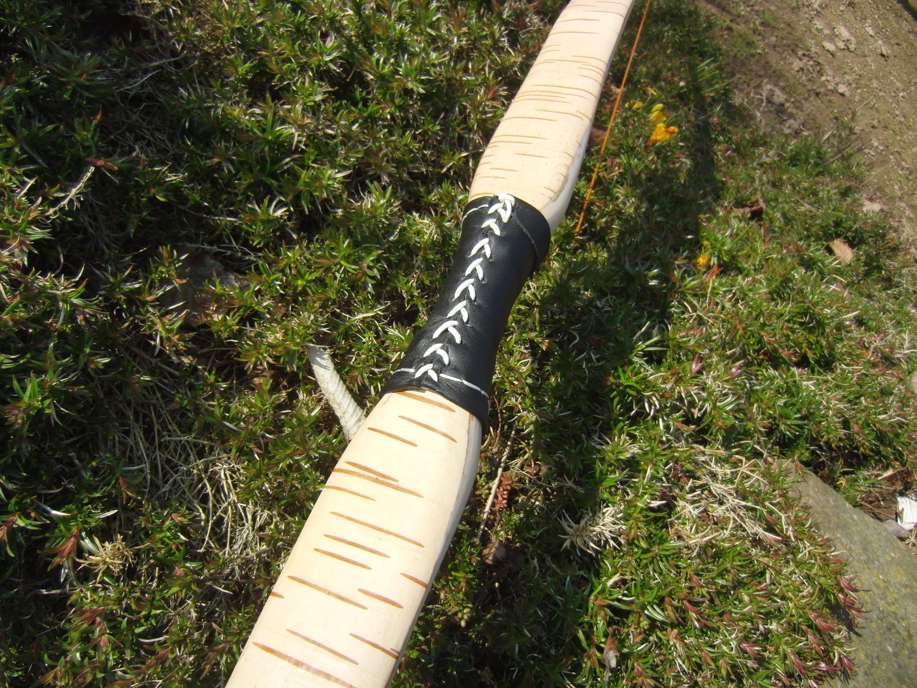

Moin Moin zusammen! Gestern Abbend habe ich nun die letzten Arbeitsschritte im Bau meines Haselflachbogens vollzogen.
Der Bogen ist 172 cm groß und zieht 30#@28" Der Bogen wurde auf Wunsch eines youtubeusers gebaut Im Ausgleich dafür erhalte ich diesen Sommer noch vier Spannbuchsen aus Edelstahl, damit ich endlich meinen römischen scorpio (römisches Torsionsgeschütz) im Original nachbauen kann. (Auch darüber möchte ich ein Ausführliches Video drehen. Vorraussichtlich wird dieses Projekt diesen Sommer in meinen Semesterferien verwirklicht)

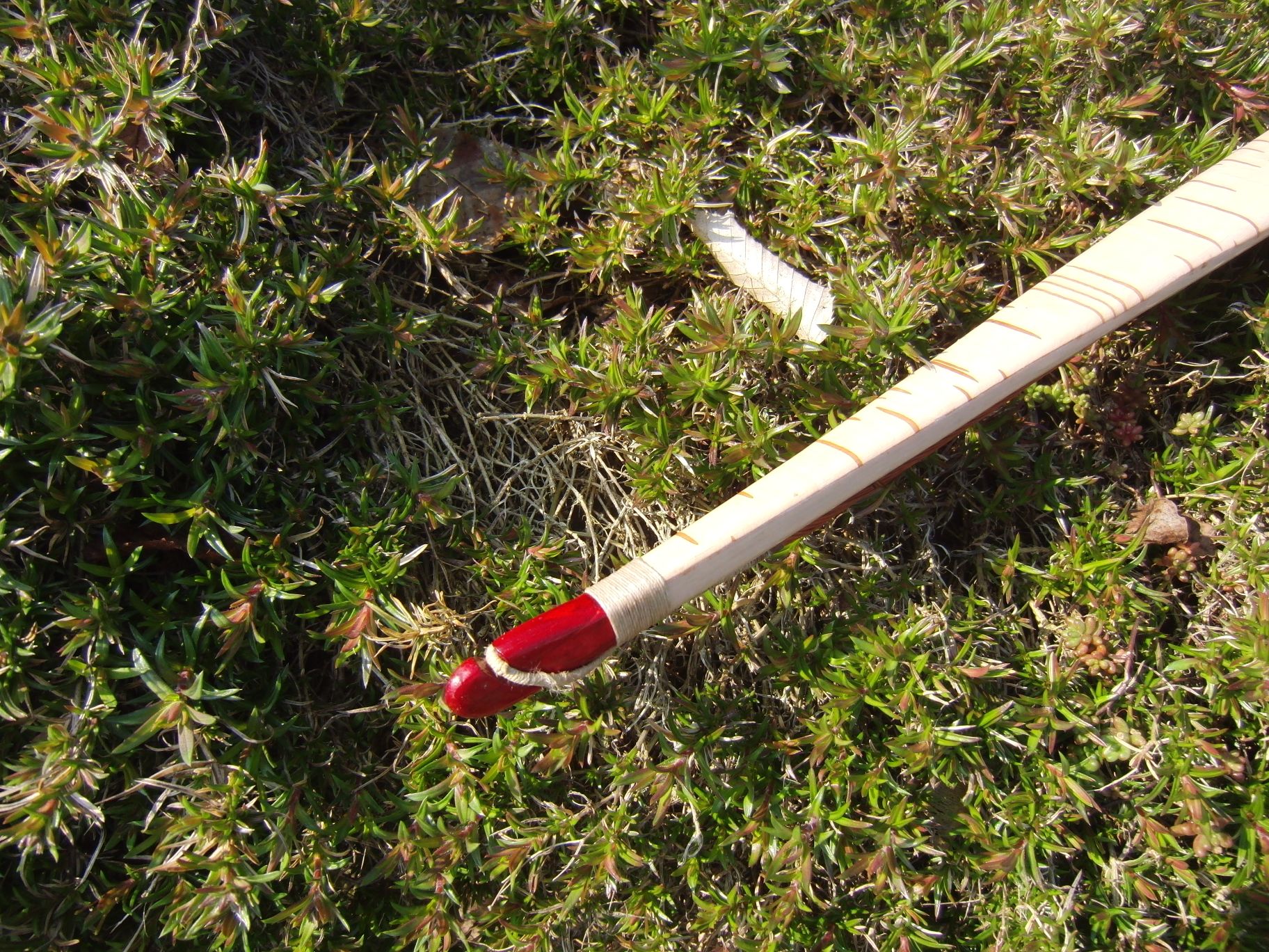

Nunja... was soll ich sagen. Der Bogen wurde aus Haselnuss gebaut, hat ein Decrowning bekommen, welches danach noch als Bruchschutz ein Leinenbacking verpasst bekam. Das Leinenbacking habe ich aber auch noch aus einem anderen Grund aufgebracht. Ich wollte nämlich einen geeigneten Untergrund für die Birkenrinde haben. Und der Holzrücken alleine sagte mir da irdentwie nicht so zu. Die Birkenrinde macht sich, wie ich meine, ganz gut auf Haselnuss. Auch die feuerroten Nocken finde ich sehr passend :) Das gibt dem Bogen so einen Hauch Farbe, der aber wiederum nicht aufdringlich ist ^^
Nun... ich werde hier sicherlich nicht jede Einzelheit des Baus erläutern, dafür habe ich ein umfassendes Buildalong gemacht, zu finden hier:
http://fletchers-corner.de/viewtopic.php?f=15&t=18886
Ich werde aber auch nochmal alle Teile hier her posten
Dort sind die einzelnen youtubevideos verlinkt und man kann sich die gesamte Entstehungsgeschichte des Bogens in knapp 140 Minuten anschauen.
aber auch hier werde ich natürlich einige Bilder sprechen lassen, also seht selbst :)

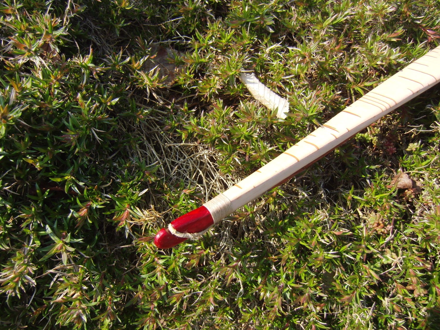

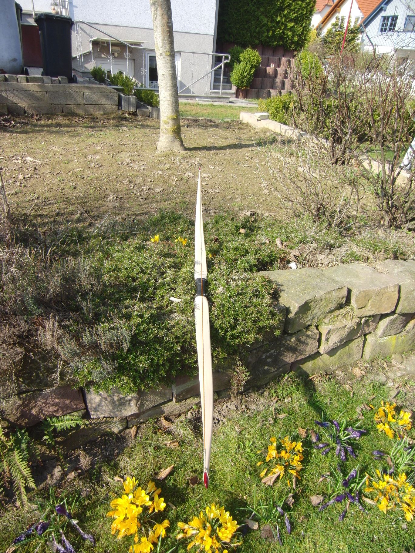

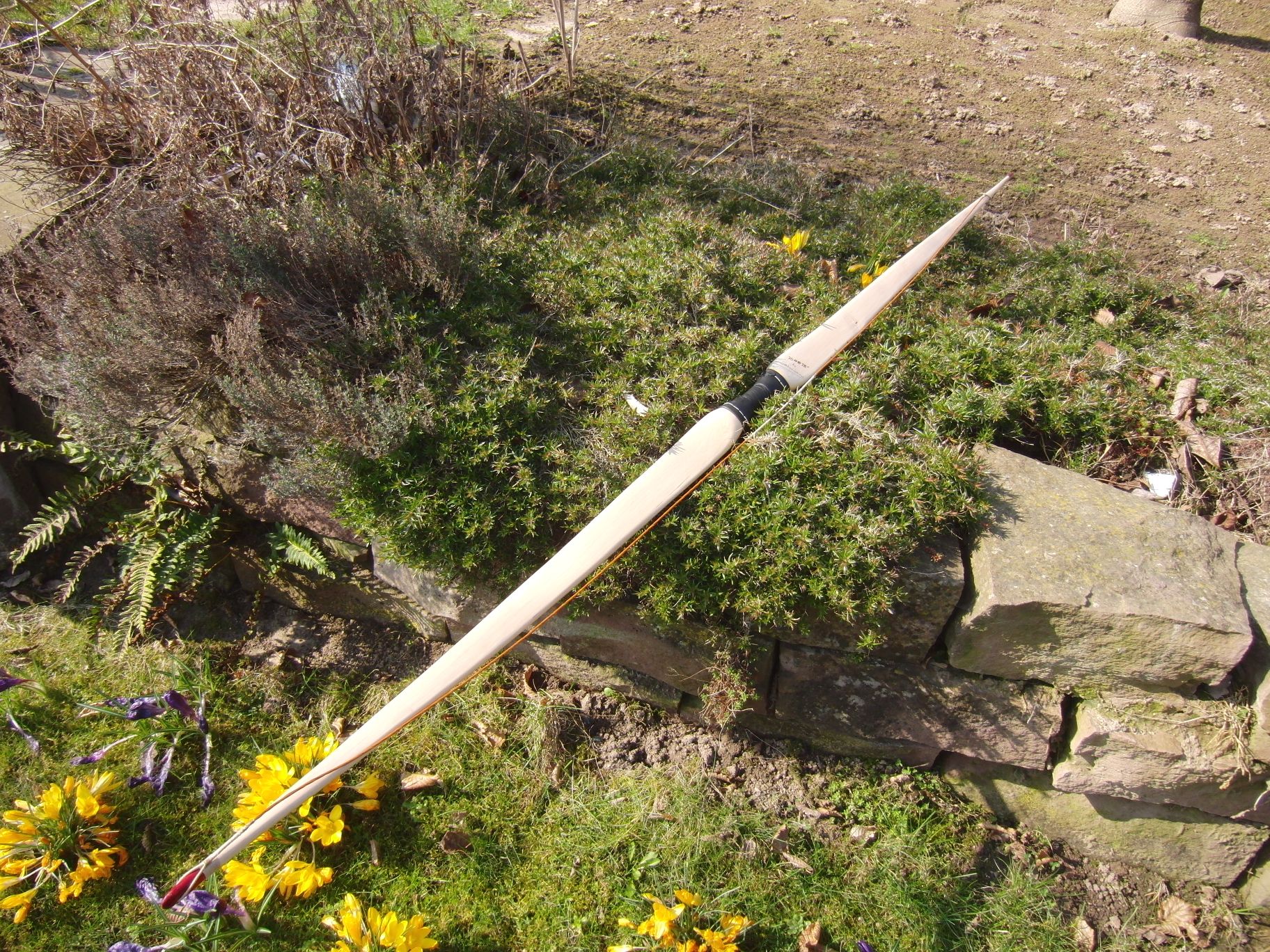

So... hier die letzten Bilder :)
Ich hoffe Euch gefällt mein Projekt und natürlich auch die Videos ;)
Über Kritik und Anregungen freue ich mich immer, also schreibt sie ;)

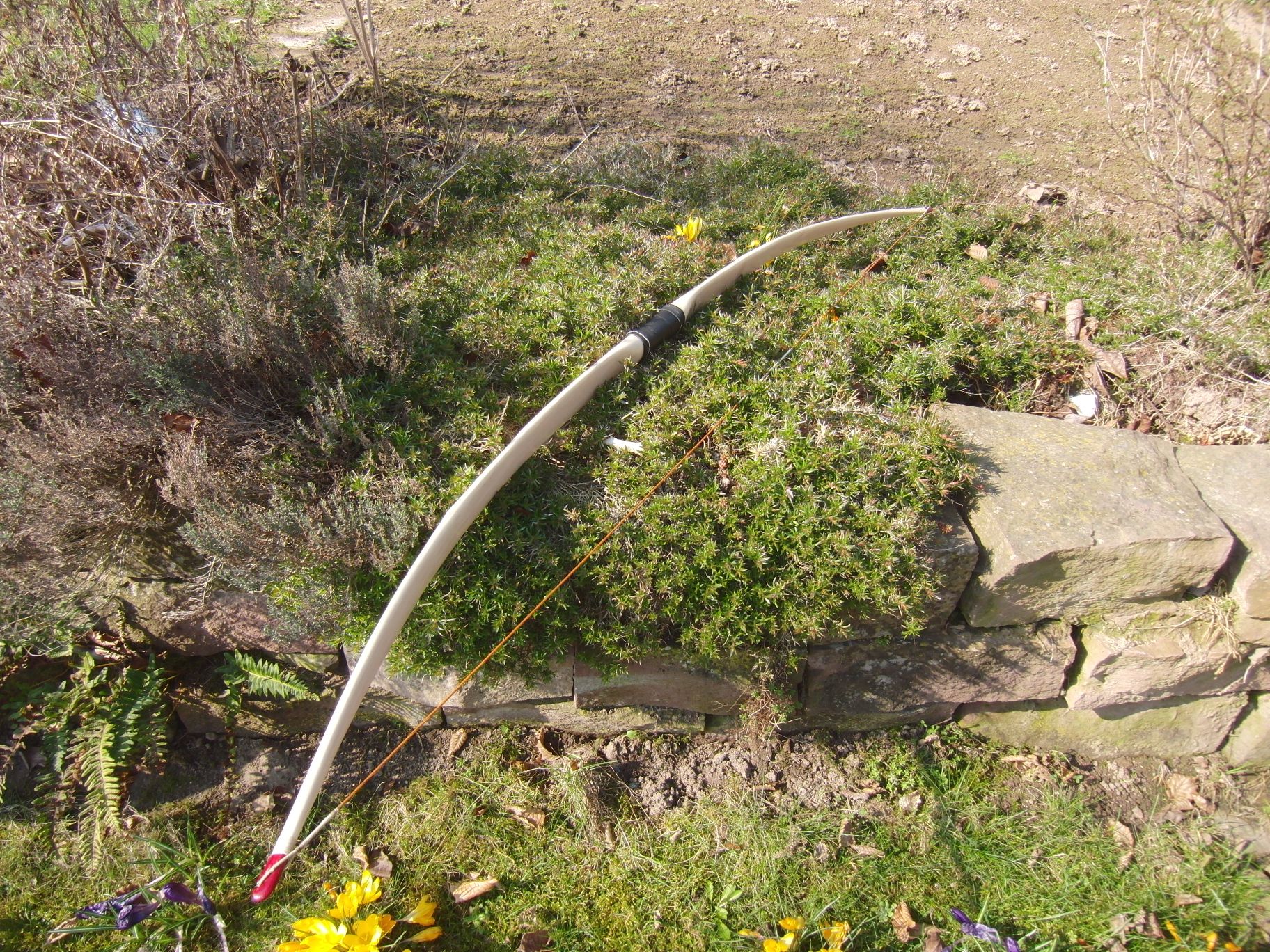

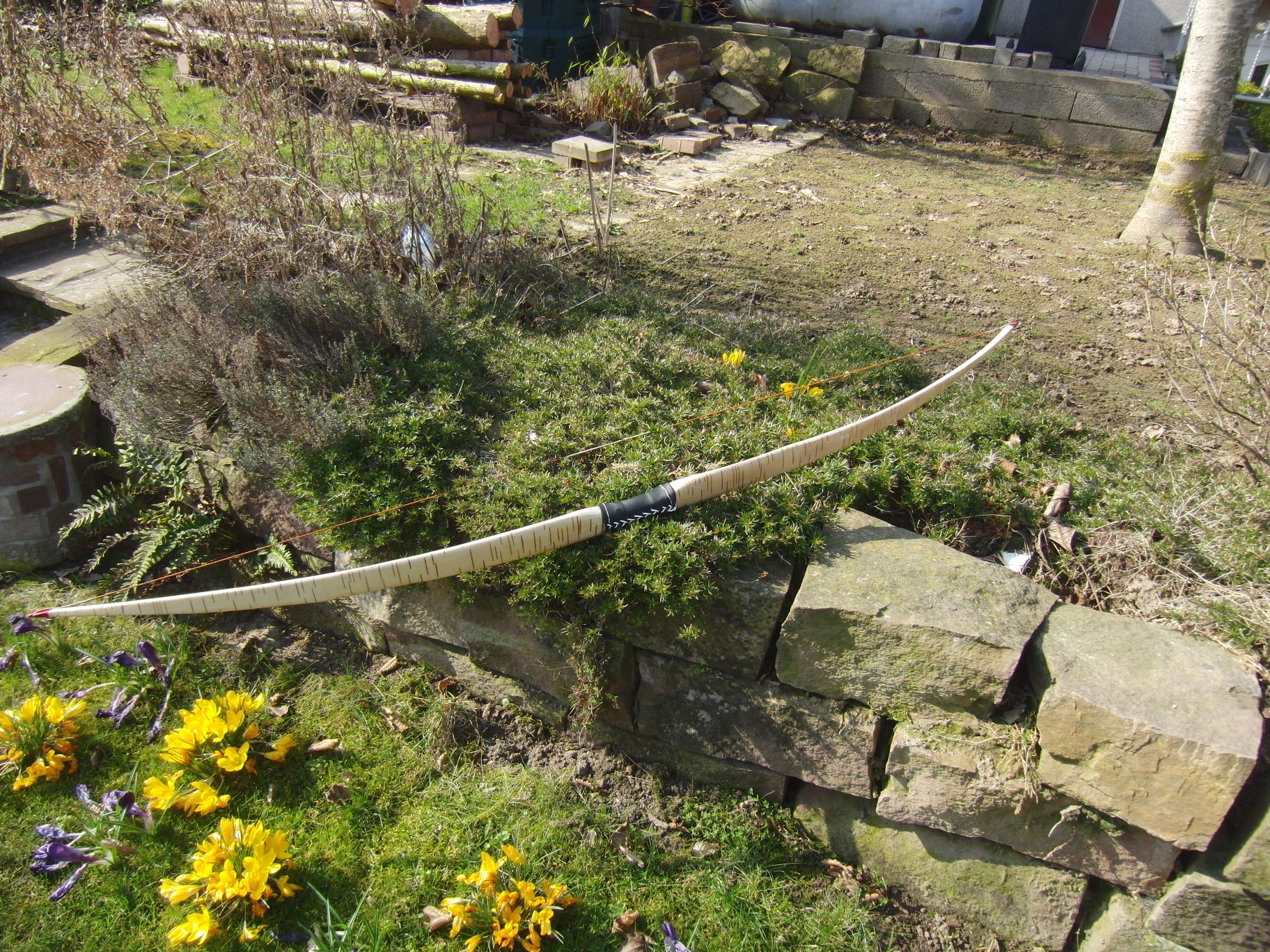

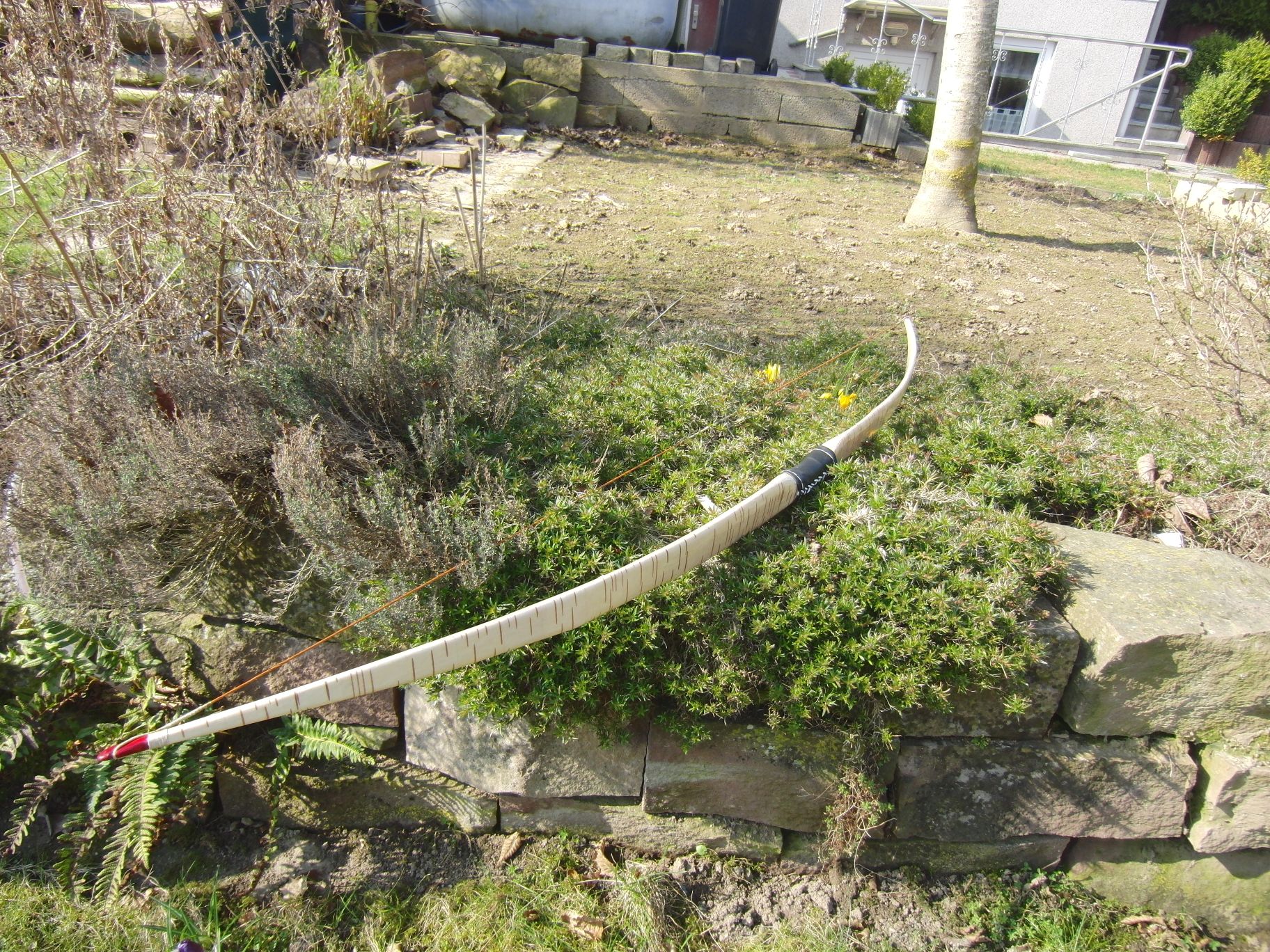

Mir persönlich ist ja zu viel Schnickschnack am Bogen. Im oberen Wurfarm find ich das letzte Drittel etwas steif. Insgesamt aber ein tolles Projekt.

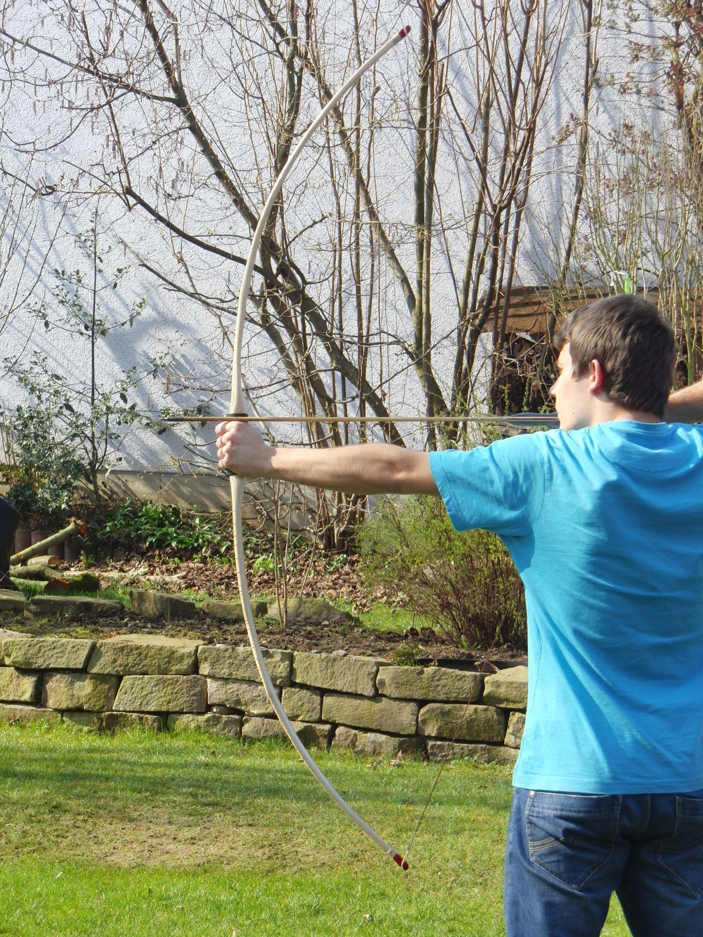

Ich habe noch selten einen schöneren Bogen gesehen, alles perfekt......auch der Tiller ;)

sehr sehr schön. Die "Tarnoptik" mit der Birkenrinde ist vom Feinsten. Gefällt mir ausgesprochen gut. Was mir nicht so zusagt ist die Farbe rot an den Nocken. Hätte ich eher in der Farbe der Griffwicklung genommen. Sehr schön auch die Wicklung vor den Nocken. Fein.

Wow :o , sehr schöner Bogen. Die knallroten Tips sind zwar nicht mein Fall, aber ist ja Geschmacksache. Dafür sieht die Birkenrinde absolut top aus, wirklich Klasse.

Steife Bereiche sehe ich eigendlich nicht ??? vielleicht täuscht da der Hintergrund? ^^ Selbst wenn, so sollen die WA´s an den Enden auch etwas steifer sein. Jedenfalls bei einer Pyramide, wie dieser ;)
Trennen werde ich mich schon davon können. Das ist nunmal so. Aber in der Gewissheit, dass ich wieder so einen bauen könnte, ist´s nur halb so schlimm :D

Selfbower hat geschrieben:Steife Bereiche sehe ich eigendlich nicht ??? vielleicht täuscht da der Hintergrund?
Inzwischen bin ich mir auch gar nicht mehr sicher. Vielleicht hat wirklich der zukünftige Bogen im Hintergrund irritiert.

:D nene ^^ da ist leider nix zünftig :D da hat dann meine Mutter was gegen ^^
Aber wie gesagt. Die letzten 10-13 cm bei nem pyramidiale Bogen sollten eigentlich steif sein. Immerhin sollen die Enden ja auch schön Schmal werden, so dass keine Energie verschenkt wird. Schmal + Steif ergibt Leicht + Hebel ergibt schnellen Bogen :)

Sehr schöner Bogen! Die Birkenrinde gefällt mir besonders gut! :)
Wegen der vermeintlichen steifen Stelle: Quatsch! Ich hab da genau hingesehen... In dem Bereich wo Gornarak meint, ist der Bogen eine Spur reflex, so das er später im Auszug dort ebenfalls etwas weniger Gebogen aussieht. Das ist keine steife Stelle, da ist alles in Ordnung. ;)

Was mich am meisten fasziniert ist, daß man die Übergänge der einzelnen Birken-Schnipsel gar nicht mehr erkennt. Sieht aus, als wär's eine große Rinde.

Anlage des Bogens: TOP
Technische Ausführung: TOP
Holzbearbeitung uns Ausnutzung: TOP
Tiller: TOP
Finish und Eyecandys: TOP
Gibt's technisch nix zu sagen, perfekte Sache. Bild
Muss aber dazu sagen, dass mir persönlich der überzogene Bubblegum-Style inkl. roten Nocken garnicht gefällt. :P
