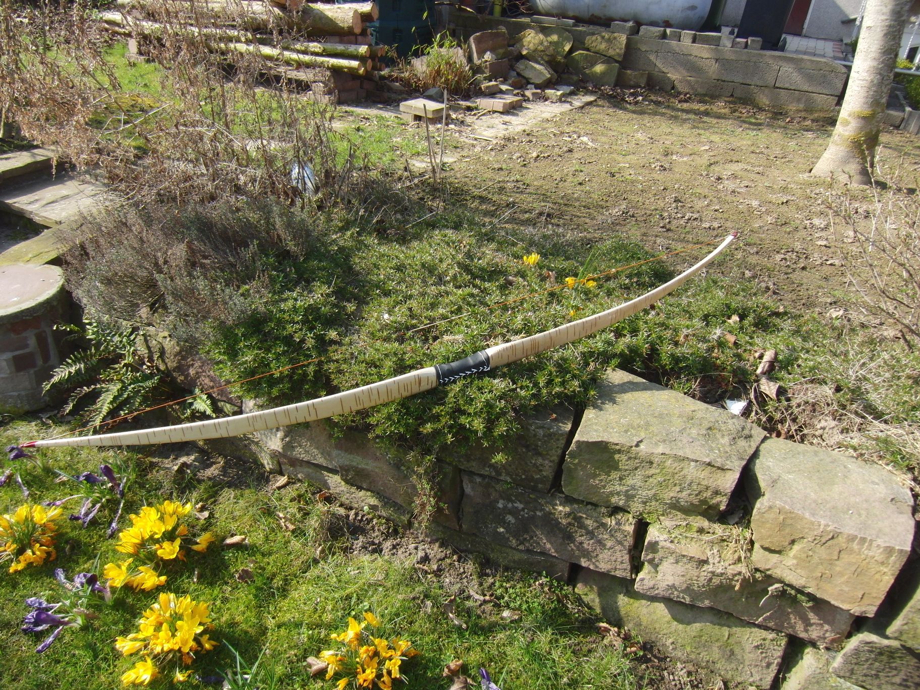

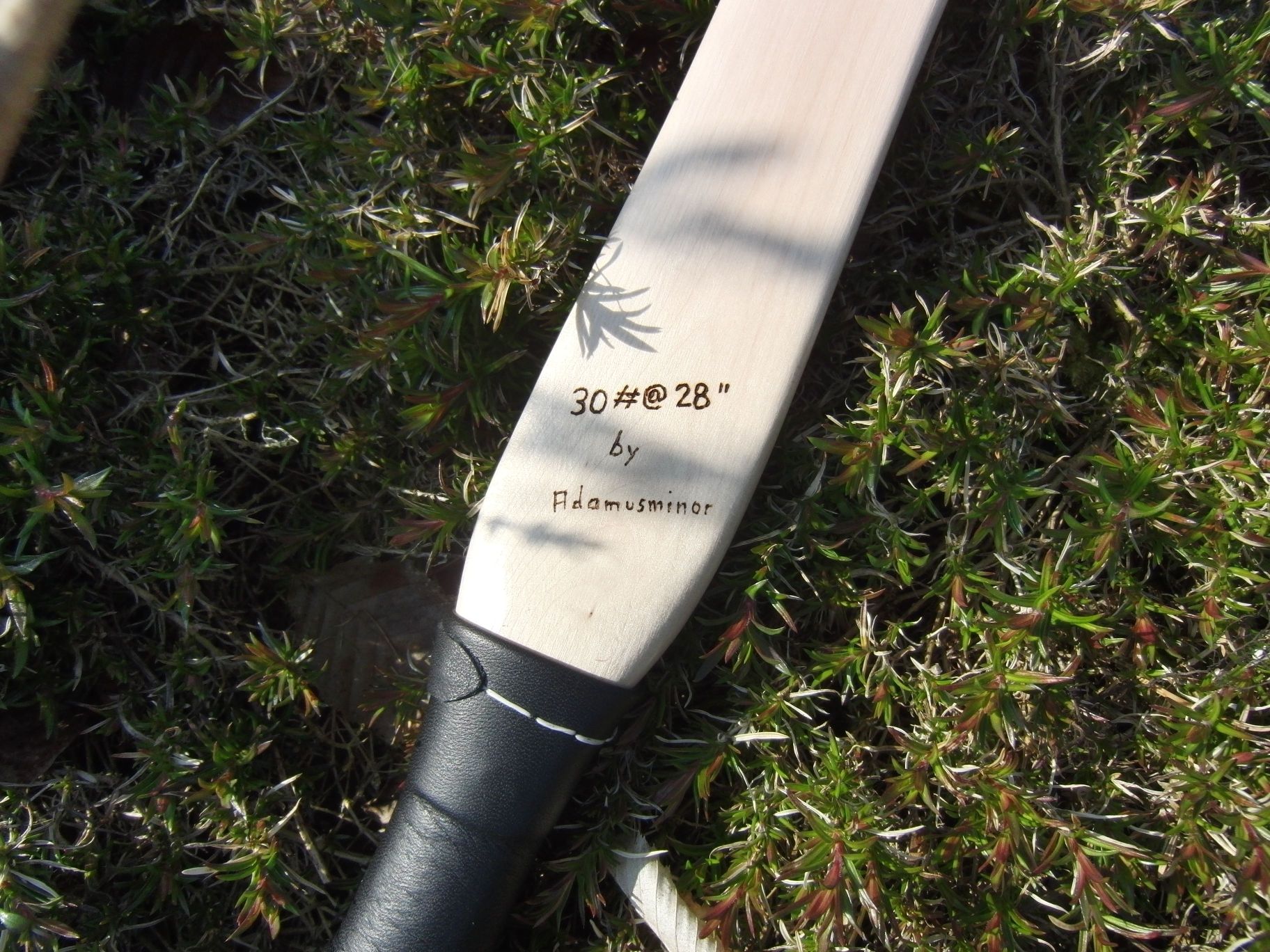

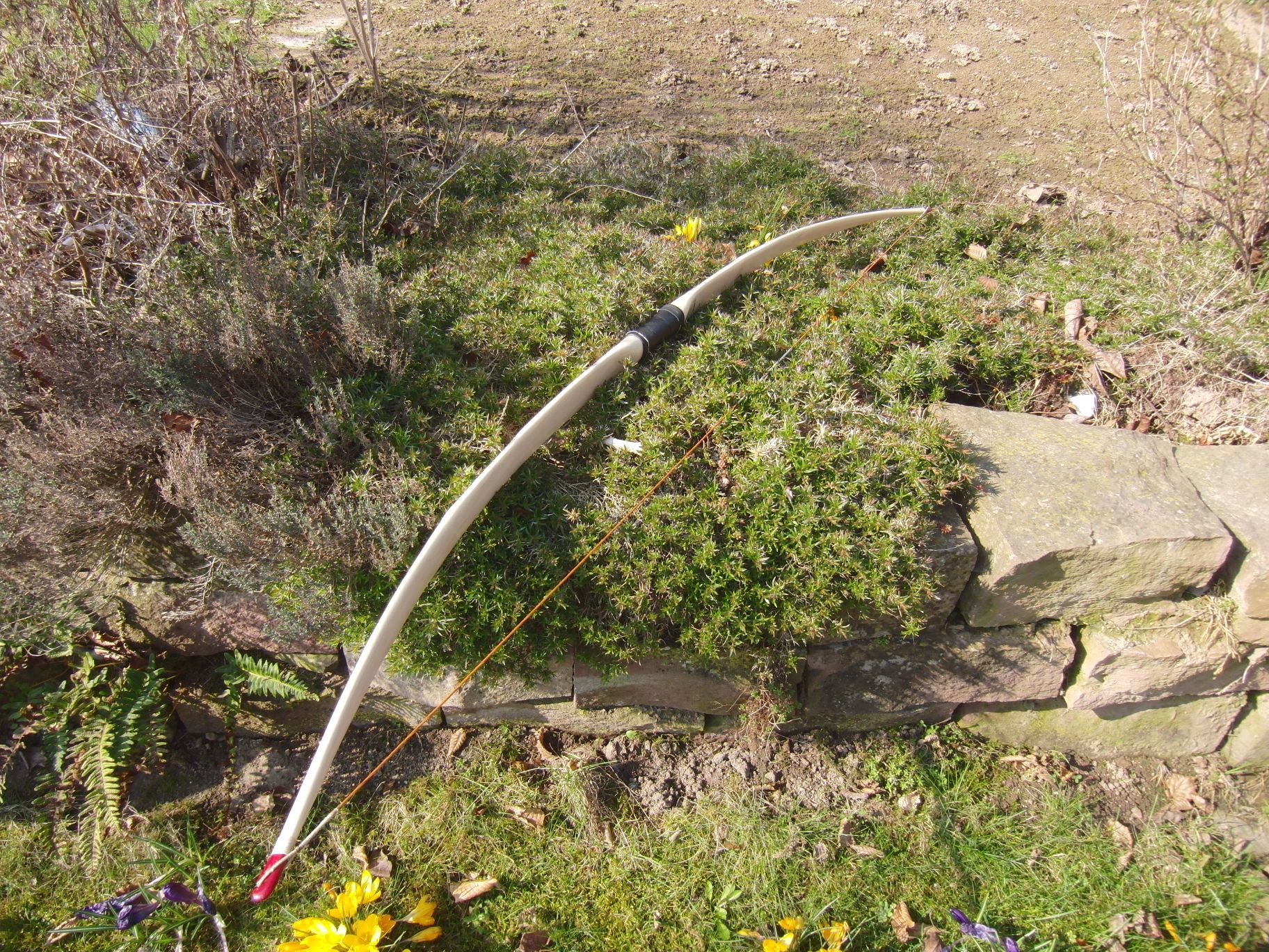

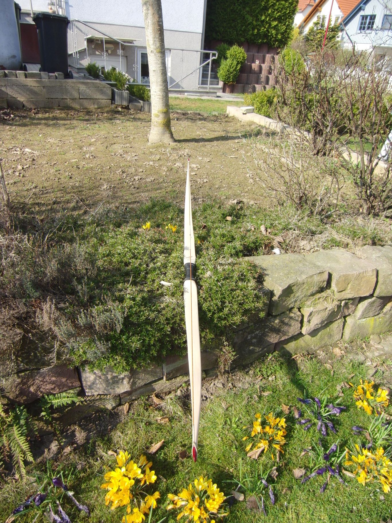

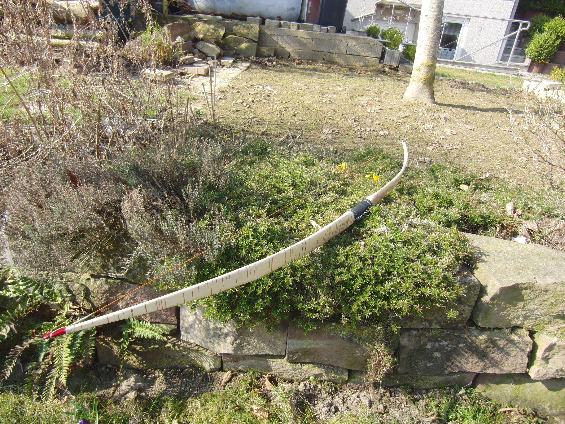

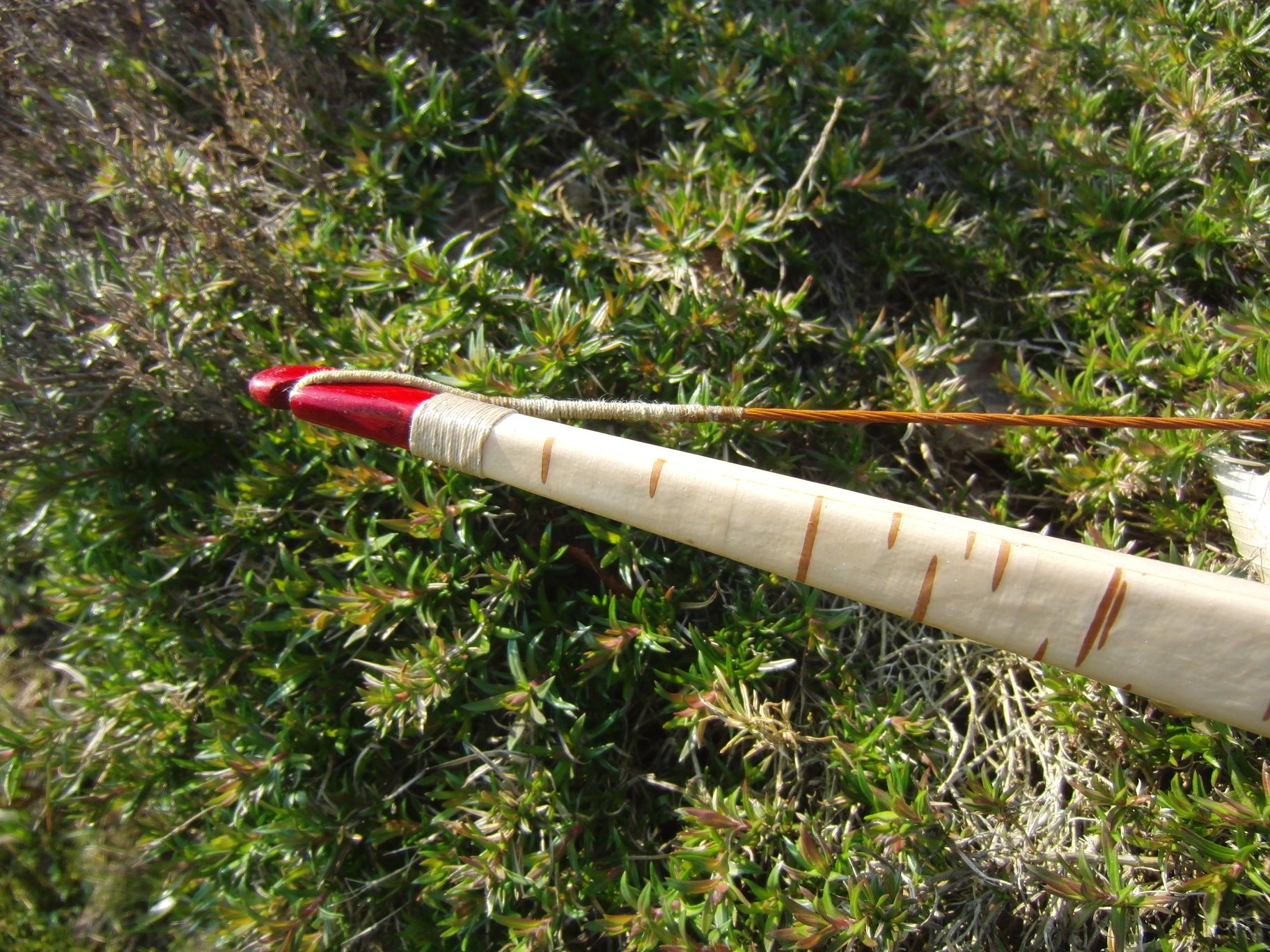

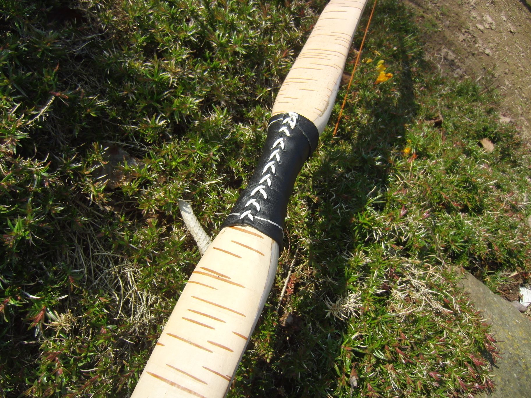

Der Bogen ist 172 cm groß und zieht 30#@28" Der Bogen wurde auf Wunsch eines youtubeusers gebaut Im Ausgleich dafür erhalte ich diesen Sommer noch vier Spannbuchsen aus Edelstahl, damit ich endlich meinen römischen scorpio (römisches Torsionsgeschütz) im Original nachbauen kann. (Auch darüber möchte ich ein Ausführliches Video drehen. Vorraussichtlich wird dieses Projekt diesen Sommer in meinen Semesterferien verwirklicht)

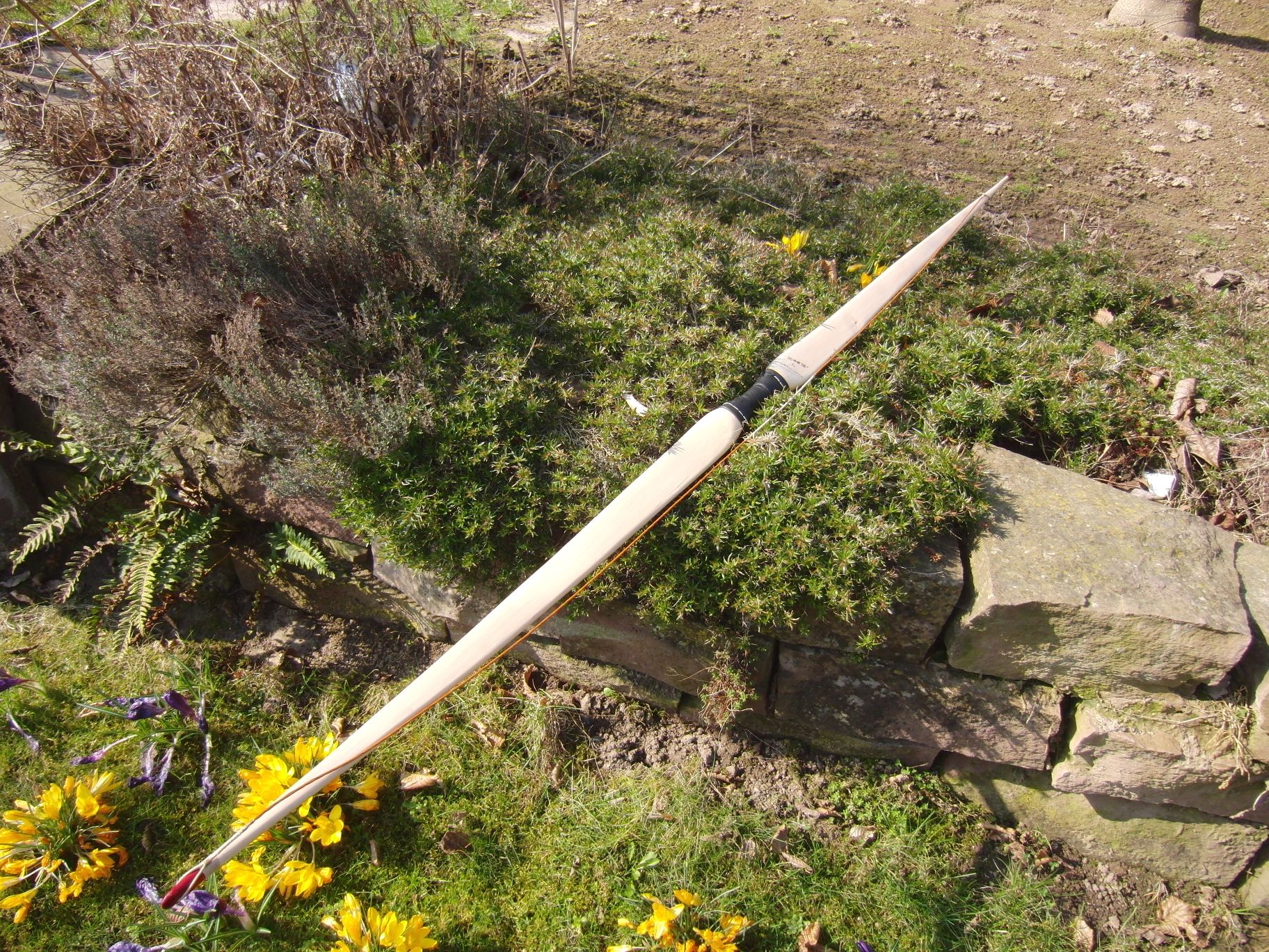

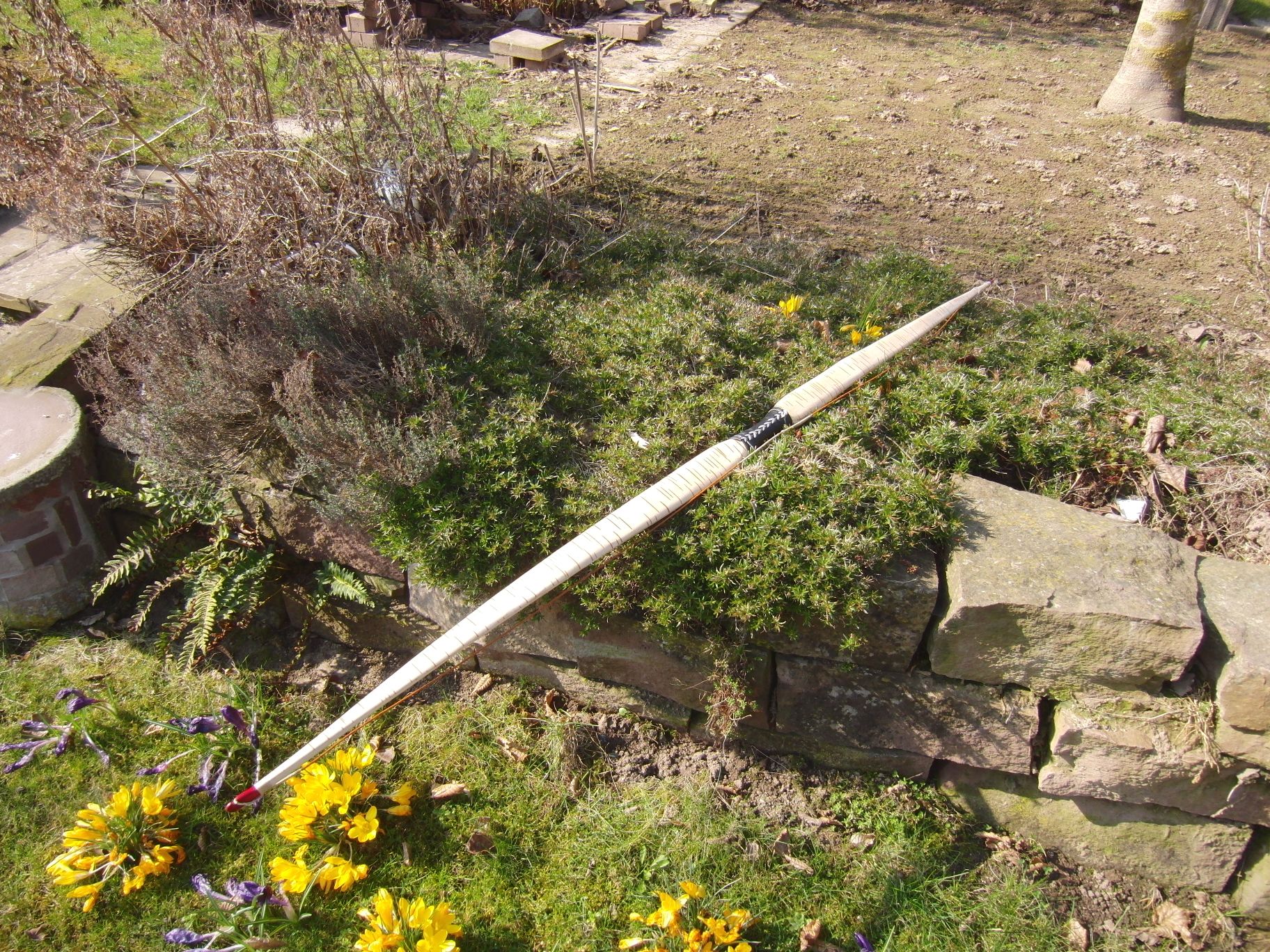

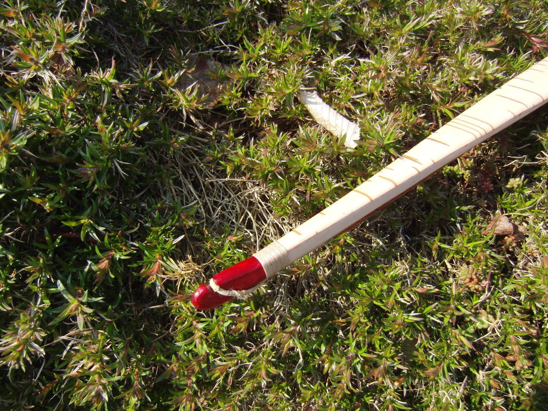

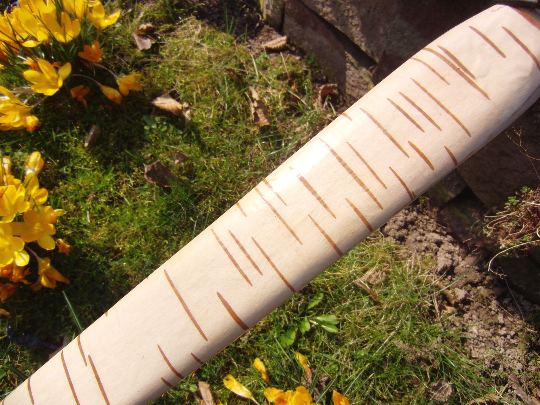

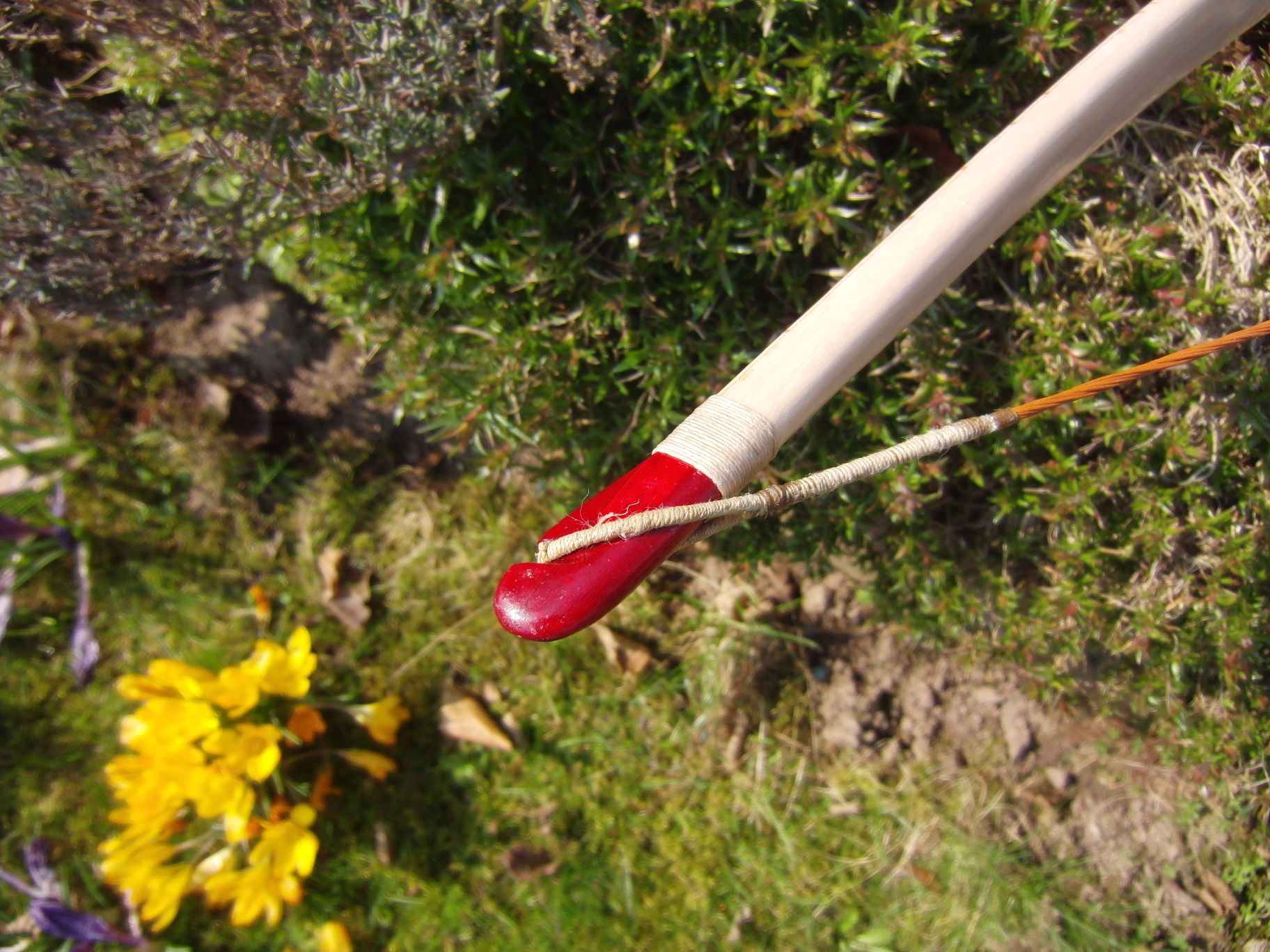

Nunja... was soll ich sagen. Der Bogen wurde aus Haselnuss gebaut, hat ein Decrowning bekommen, welches danach noch als Bruchschutz ein Leinenbacking verpasst bekam. Das Leinenbacking habe ich aber auch noch aus einem anderen Grund aufgebracht. Ich wollte nämlich einen geeigneten Untergrund für die Birkenrinde haben. Und der Holzrücken alleine sagte mir da irdentwie nicht so zu. Die Birkenrinde macht sich, wie ich meine, ganz gut auf Haselnuss. Auch die feuerroten Nocken finde ich sehr passend

aber auch hier werde ich natürlich einige Bilder sprechen lassen, also seht selbst
