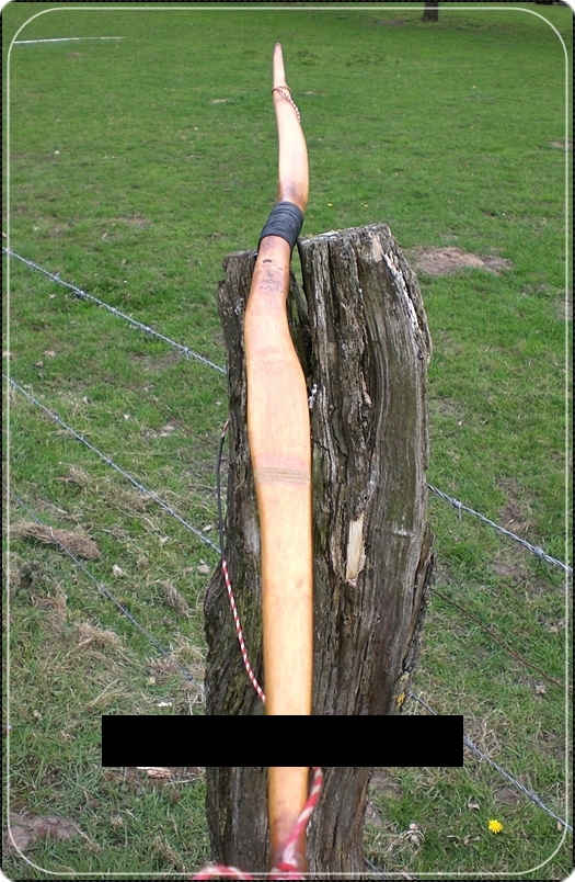

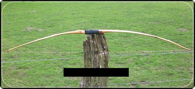

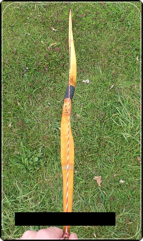

"Akira" Länge 59", 30 lbs @ 26" aus Feldahorn.
Asymetrischer Griffbereich, nahezu pyramidale Wurfarme, flache BAuchseite, leicht gewölbter Rücken, Dacronsehne.
Der "Akira" ist schon im letzten Jahr entstanden und auch gut eingeschossen. Er fühlt sich federleicht an (340g) und schiesst für sein geringes Zuggewicht überaschend flott und absolut sanft.
Der Set beträgt etwa 1"-1,5".
Grüße Anrothan

Interessanter Kurzbogen aus einem Holz, dem ich sehr zwiegespalten gegenüber stehe. Ich habe versucht etwas in die Fotos hineinzugehen, konnte aber die Nocks nicht richtig erkennen? Selfnocks?
Musstest Du die Wicklungen gleich am Anfang oder erst später beim ausgiebigen Schießen machen?

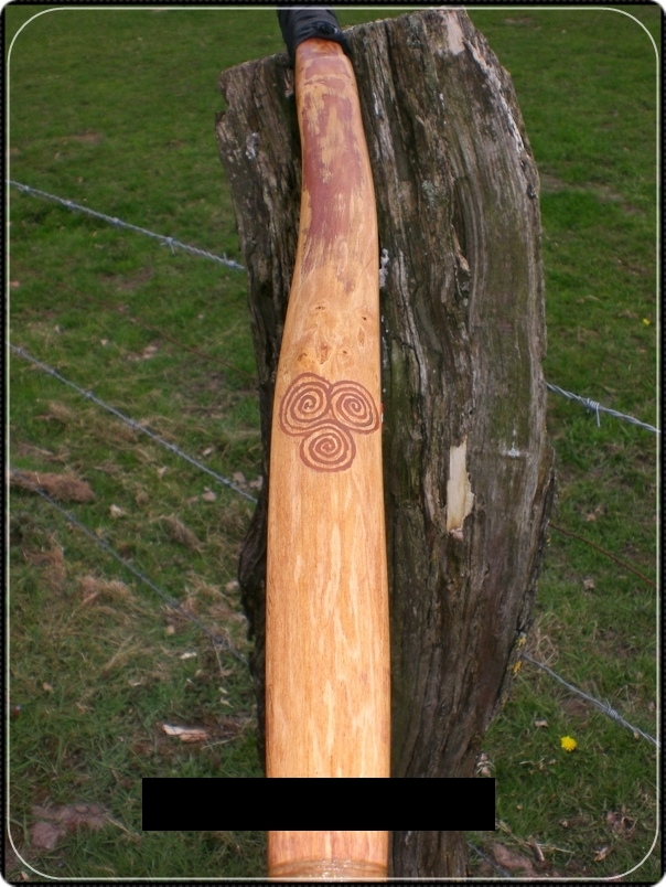

Der kleine Kerl hat nen etwa 1,5mm dicken Rückenring, lag gleich unter der Rinde des etwa 15cm dicken Stammes.
Breiteste Stelle 35mm, Tips 10mm. Der Bogentyp ist Andamanen.
Das schöne an Feldahorn ist, das sich die Oberfläche sehr schön beizen (hier hellbraun) lässt. Auch in Natura ein schönes Bild und fein zu polieren. Für zugstarke Bögen aber eher kritisch ohne backing. Ist recht kurzfaserig, oft leicht verdreht und immer wellig.
Die Wickungen aus Hanf+Leim sind nur zur Verschönerung und haben keine praktische Funktion. Tips sind sehr klein und haben da auch einen Hanfwukst bekommen um die Sehne zu halten. Oberfläche Leinöl.
