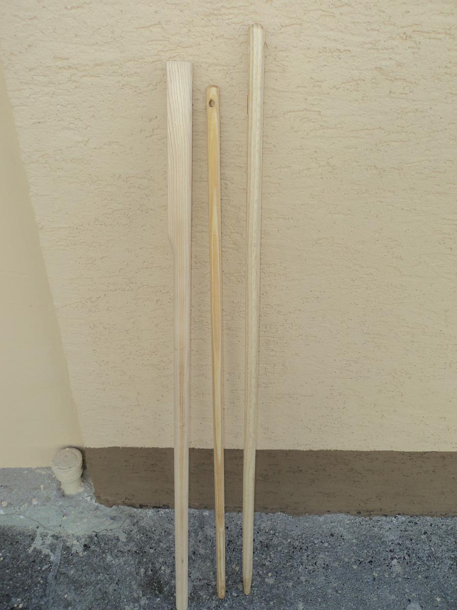

Vor lauter Frust ab in ab in den örtlichen Baumark und dort mehrere verscheidene Holz-Stiele gefunden.
1x Gartenhacke 135cm mit 3-3,5cm Durchmesser. Esche, sau hart zum arbeiten mit dem Zieheisen, lauter Blasen an den Fingern bekommen. ;D ;D
1x Besenstiel 120cm und 2,5cm Durchmesser. Esche, sehr weich und ratz fatz fertig

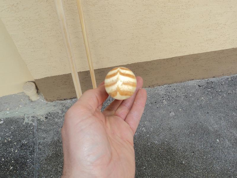

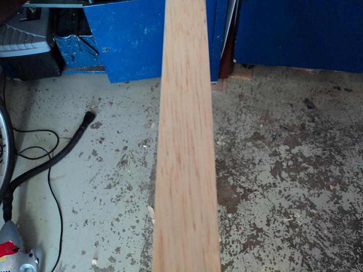

1x Besenstiel 140cm und 3,5cm Durchmesser, Holz aber unbekannt. Weich und sehr schnell zu verabeiten, aber bricht in langen Fasern beim Tillern im finisch. Wieder 2 Stunden verloren. :'( :-\ :-\
Aber die beiden anderen Stiele sind ok, einer ist komplett fertig der andere zu 70%.

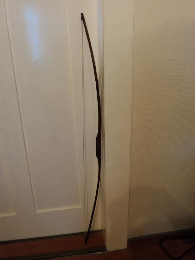

Der erste Bogen ist ein Flachbogen mit 1m Länge, 6cm Stockhöhe und mit 10-12 lbs sowie ca 18" Auszug für meine kleine 5 jährige Tochter.
Länge 100cm von Nock zu Nock. Griffbereich 2,5cm Durchmesser x 10cm Länge.
Gewicht:200 Gramm mit Sehne aus Zwirn.
Arbeitszeit: 2 Stunden bis zum finisch.
Finish: Beize mit Nussbaum dunkel und zwei mal Leinölfirns, das Zeug braucht ne ganze weile zum trocknen.
Wer was zu dem ersten beiden Bilder und dem unbekanntem Holz sagen kann kurz anworten.

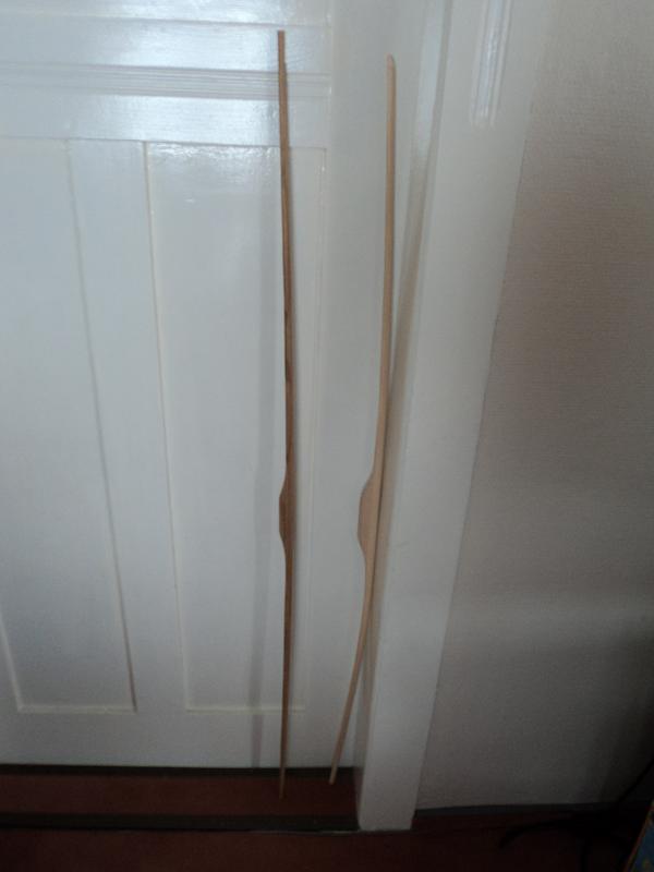

Der zweite Bogen ist ebenfalls ein Flachbogen mit 135cm Länge und 3,5cm Durchmesser im Griff,10cm Grifflänge, 20lbs und 26" Auszug.
Erster Tiller noch nicht fertig aber schiesst schon seine 70m im Weitschuss ( vooooollkommen i.O für meinen kleinen 11 jährigen)

Zweiter Bogen aus dem Gartenhackestiel nach 2 Stunden und erstem Aufspannen

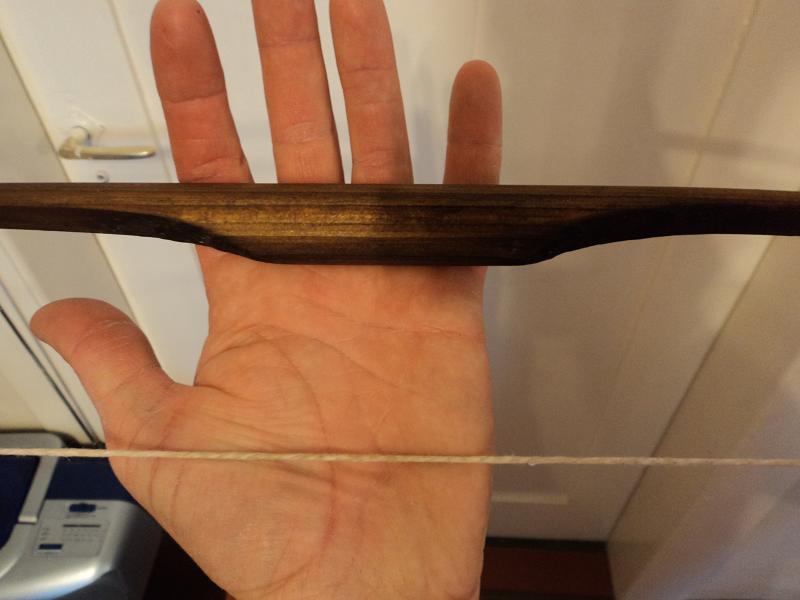

Handgriff
Handgriff

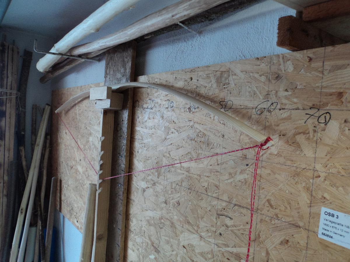

Stockhöhe 6cm
Stockhöhe 6cm

Grob beschnitten
Grob beschnitten

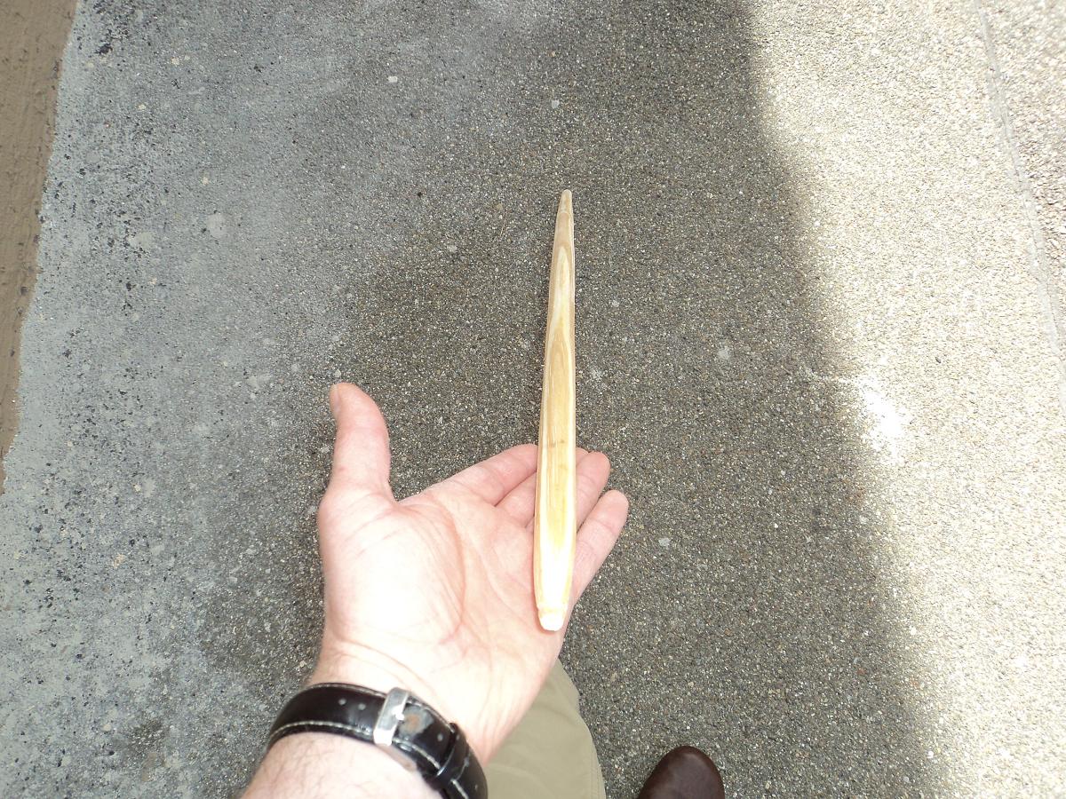

Unbekannte Holzart
Unbekannte Holzart
unbekannter Besenstiel

Das unbekannte Holz könnte eine Kiefer sein. Allerdings ist das Foto kaum bestimmungstauglich.
Lg Georg
Sherrif Sherwood
Beiträge: 1013
Re: Der besagte Besenstiel vom Baumarkt
Hi,@captainplanet
also beim abziehen mit dem Zieheisen, rollt der Span genau so ab wie ein Escheholz, kleine Kringel und riechen tut der auch so.
Aber alleine von der Farb und Fasergebung; keine Ahnung.
Hast du eine Ahnung welches das andere Holz ist, das mit den komischen Strichen im Holz.?

Ja das seltsam aussehende Holz aus Bild eins und zwei, das beim tillern so komisch bricht und Rabe das als "Dingsbums aus Afrika" bezeichnet könnte Abachi sein.
Hab gestern einen Saunabesuch hinter mir, das Holz der Aussensitzbank bzw die Oberfläche war fast gleich.

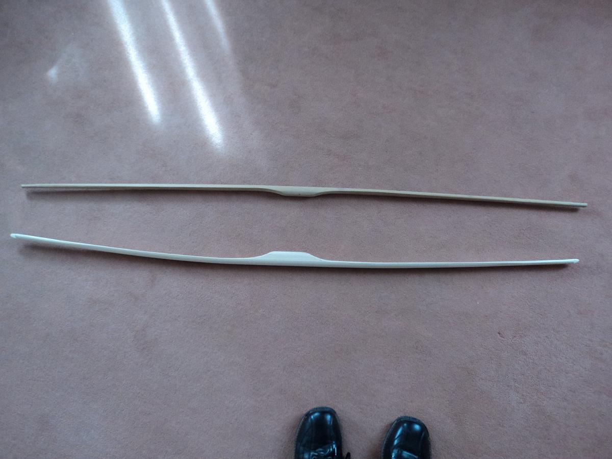

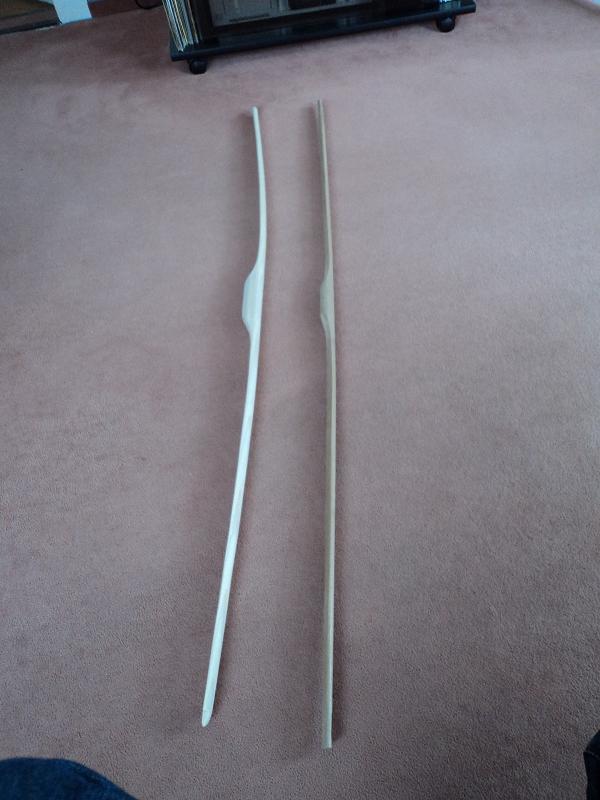

Hallo Jungens ich hab mal wieder einen Besenstiel vom Baumarkt bearbeitet. Laut Aussage vom Baumarkt soll das ein Escheholz sein. Wenn auch dunkel, stand sogar auf dem Barcode drauf.Habs net so recht geglaubt.
Hmmmmmmmmmmmmmmmmmmm aber da habe ich mich an den Holzwurm / Nachbar gewendet der sagte, ne ne das ist Robinie der eine dunkle Stab. Ok soll so sein.Hatte ich noch nie n der Hand.
Also hab ich den mal bearbeitet und auf das Mass von 135 bekommendenn der Stiel war 140 aber mit Loch am anderen Ende zum aufhängen.....
Halbe Stärke des Stiels (2,4cm) weggerubbelt Handgriff in kompletter Stärke dran gelassen und siehe das passt.
Leider hats bei den ersten 20 Pfeilen leicht geknackt. Mach jetzt Glasfaserbacking drauf.( Glasfaserrolle die normalerweise der Gipser nimmt) Lustig gell.
Ok jetzt mal ein paar Bildchen weitere folgen dann nach dem backing und finishing.
Der richtige Eschebogen der ist nachdem ersten Tillern noch net 100% aber schiessen tut der ganz ordentlich für 135cm.
Ah und ich hab da was vom Gartenabauer und Robinie und Duglasiebolen gehört, passt das? Soll ichs wagen?????
Esche und Robinie im Vergleich

Ich finde, der biegt zu den Enden hin zu wenig. Da der Bogen eh zu stark zu sein scheint, könntest du da noch ein wenig schwächen.
