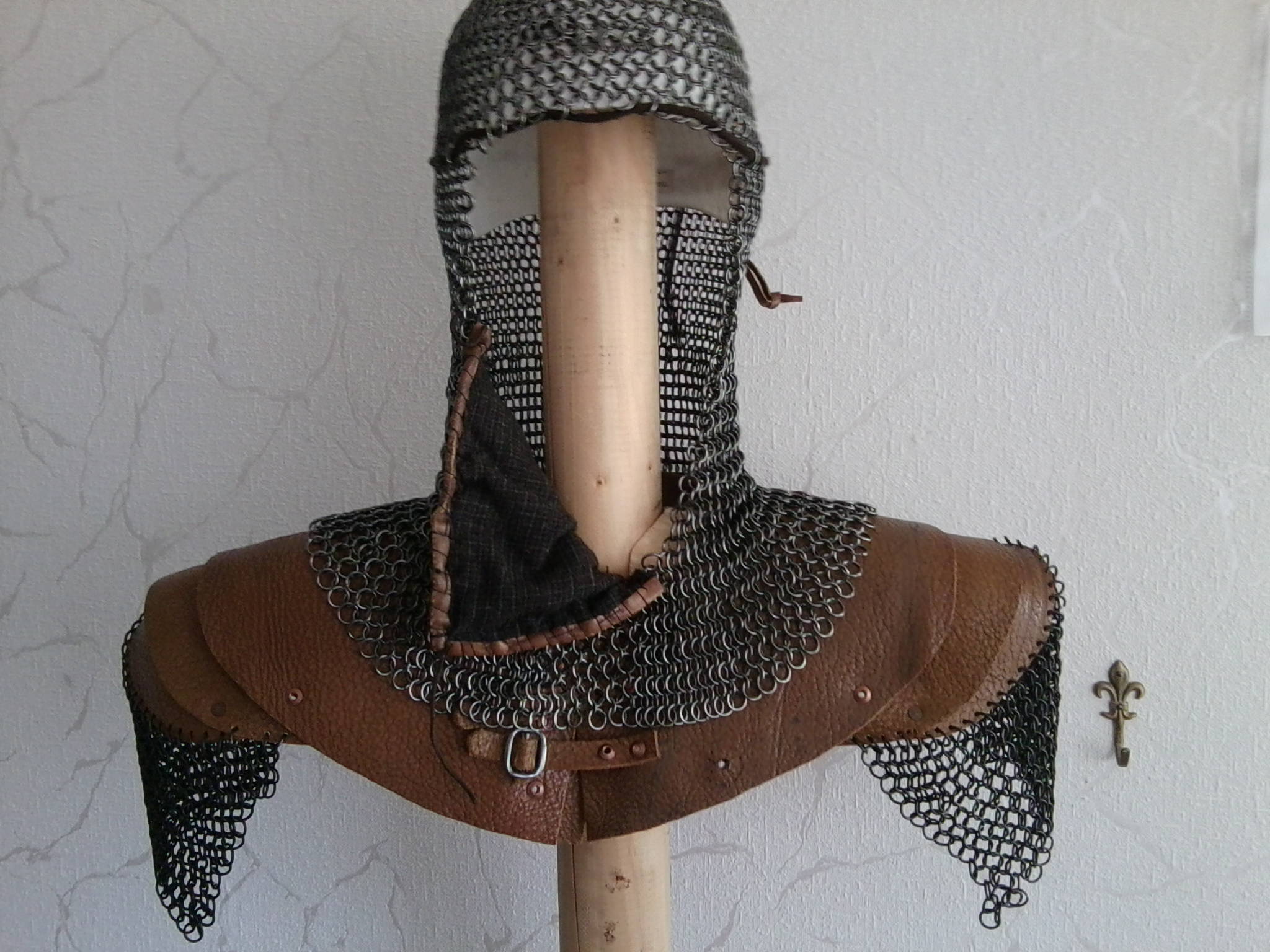

Die Kettenhaube kann mit, oder ohne Mundlatz getragen werden.

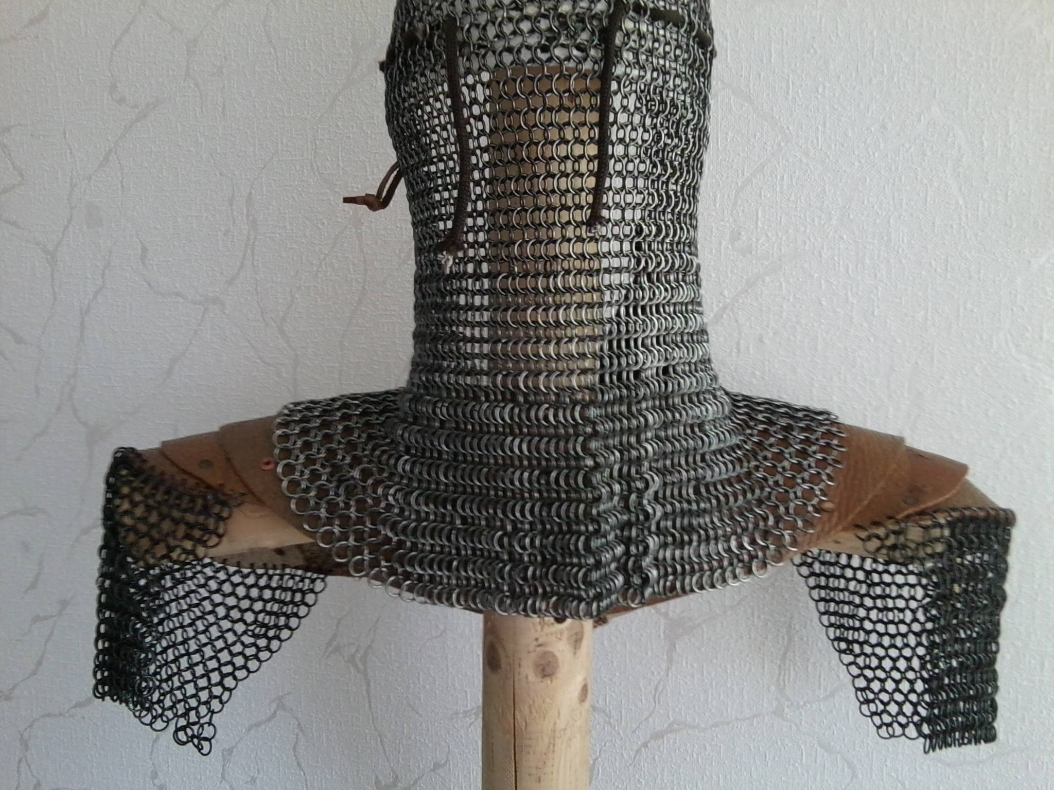

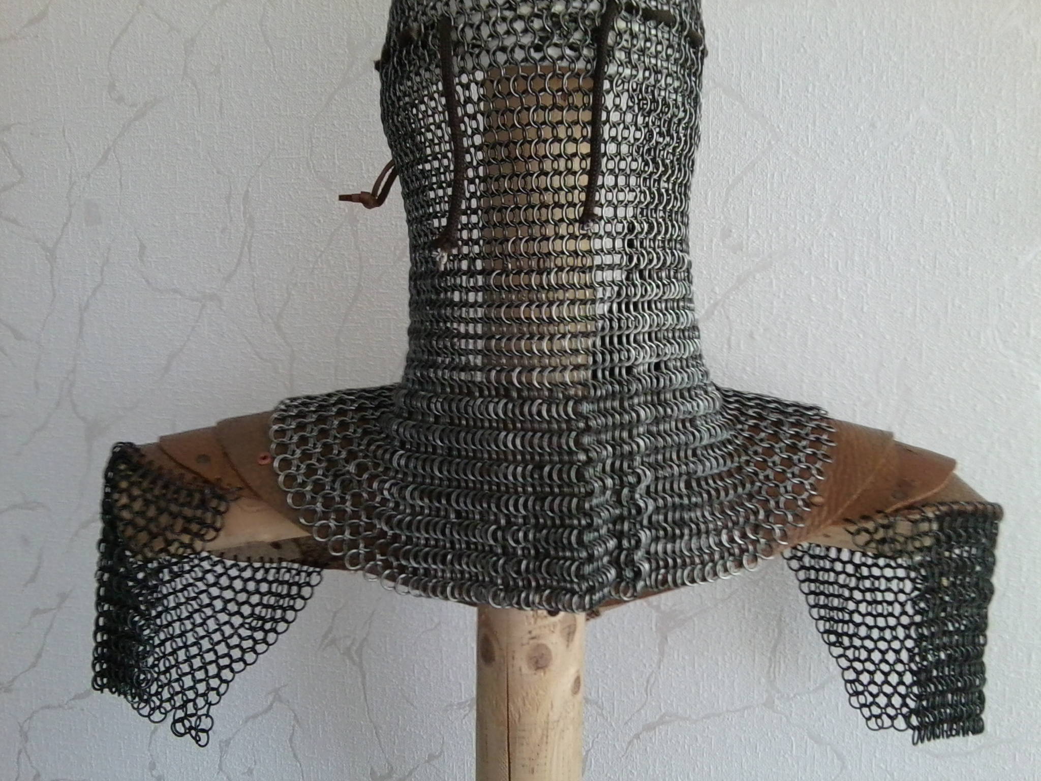

Oberhalb der Stirn verläuft eine Schnur durch das Geflecht und endet am Hinterkopf. Er dient dazu bei, dass die Kettenhaube nicht verutscht.

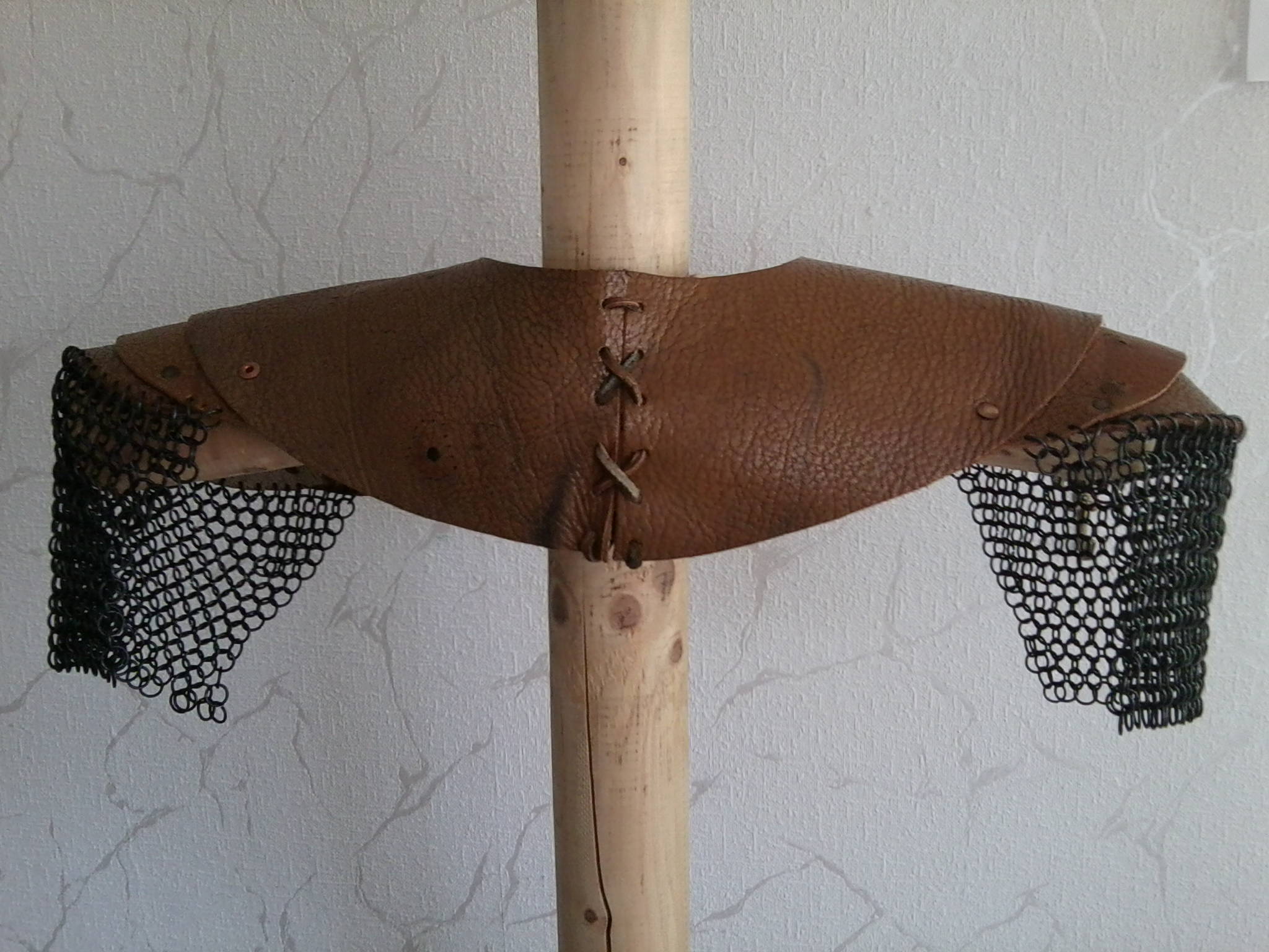

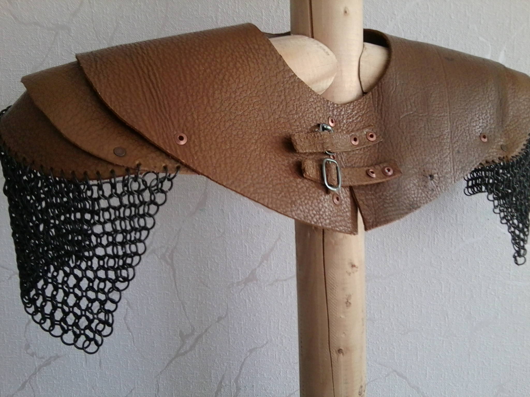

Die Schulterrüstung hat 2 Lederstreifen und 2 Schnallen, mit der man die beiden Lederhälften verschließen kann.
Bei den Schultern habe ich einzelne Lederstücke (diese überlappen sich quasi) parallel zusammengeschnitten und mit Nieten befestigt.

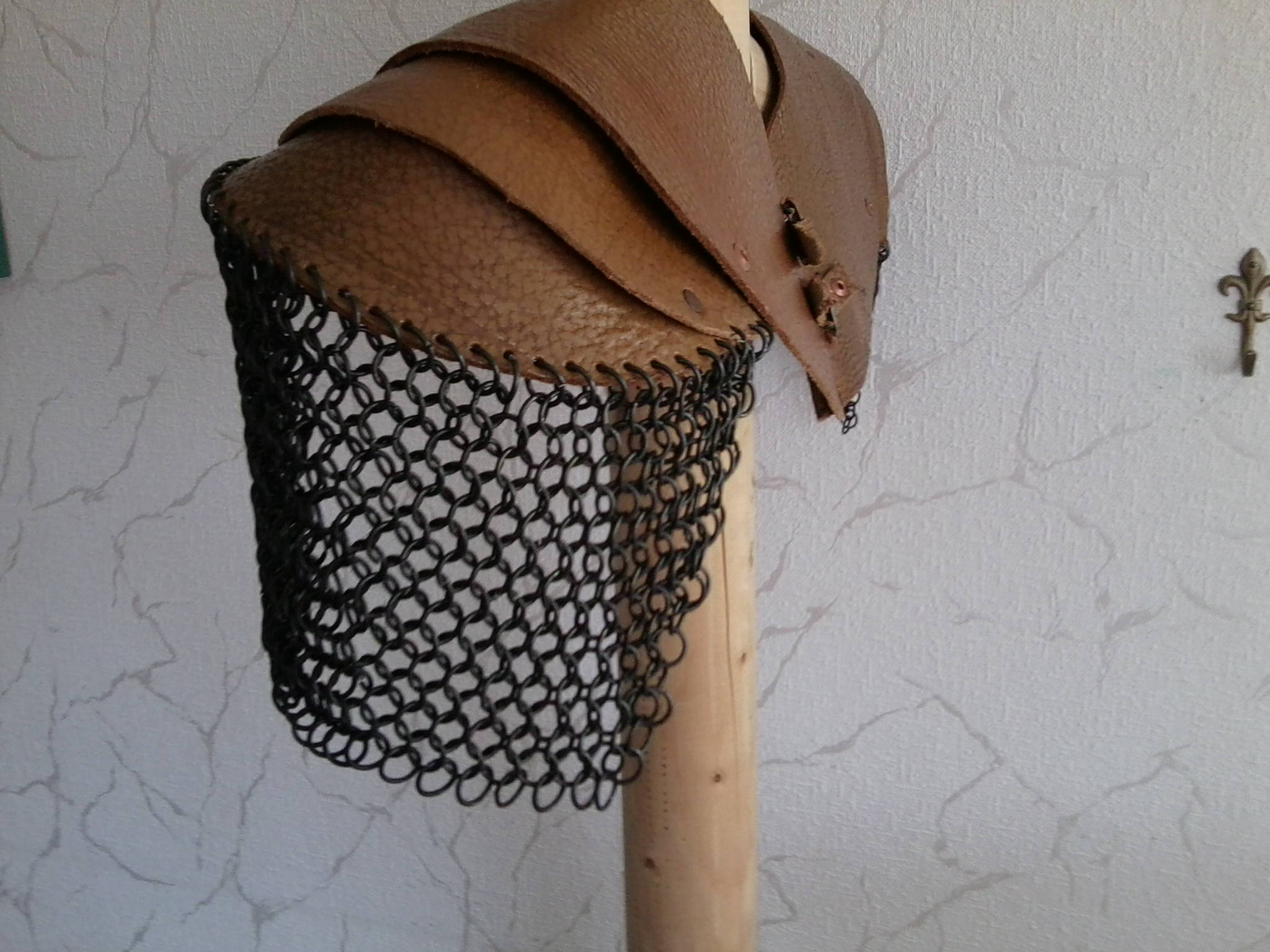

Beim Kettengeflecht wurde jeder Ring einzelnd in die letzten Lederüberlappungen eingearbeitet, so verteilt sich das Gewicht gleichmäßig und es reißt nichts ab.

Von hinten mit Lederriemen zugeschnürt

Die eingearbeiteten Kettenringe

Lederstreifen mit Schnallen zum verschließen.

Hinten die Schnur zum festbinden ...

Mundlatz, Innenseite Stoff, mit Leder abgerundet..
