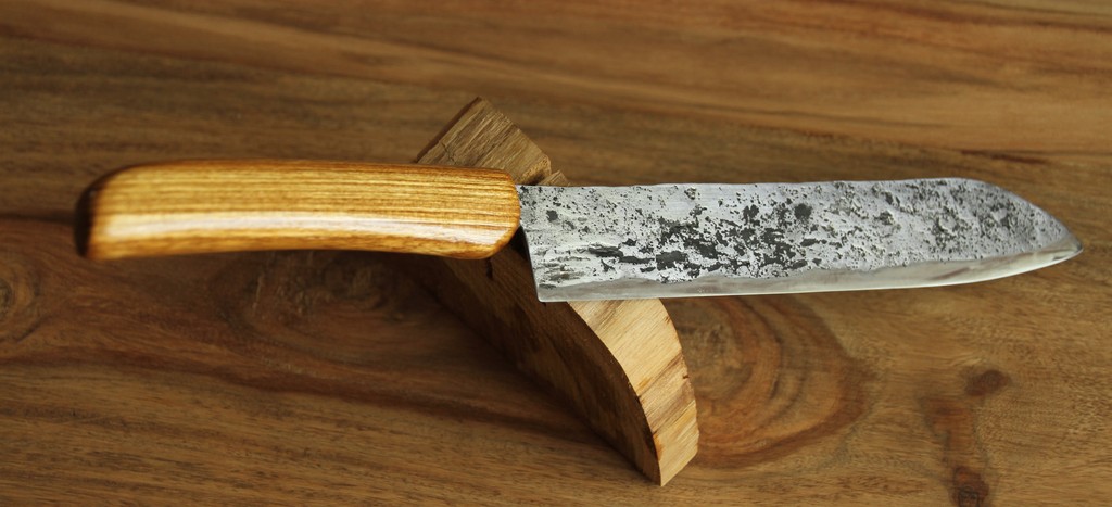

Nachdem ich gestern schonmal eine leichte Vorankündigung durch den Schleifpartikelthread gemacht habe,
hier mein erstes Machwerk.
Ich finds Schick ^^
Ich finds Schick ^^
Ein flaches Santoku Küchenmesser (für Rechtshänder geschliffen ~15/85)
Den Klingenspiegel hab ich mit den Schmiedespuren belassen um den urigen Eindruck nicht zu verlieren.
Ebenso der Rücken ist bucklig geblieben. ;)
Material und Maße:
Klinge aus Federstahl (12mm Spiralfeder) in Altöl abgeschreckt, also keine Ahnung wie hart^^
Schneidenlänge ~173mm
Klingenhöhe ~30mm
Klingenrücken ~2,5mm
Grifflänge ~110mm
Gesamtlänge ~282mm
Gewicht 99 gramm

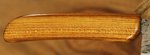

Griff aus goldigem Goldregen :D

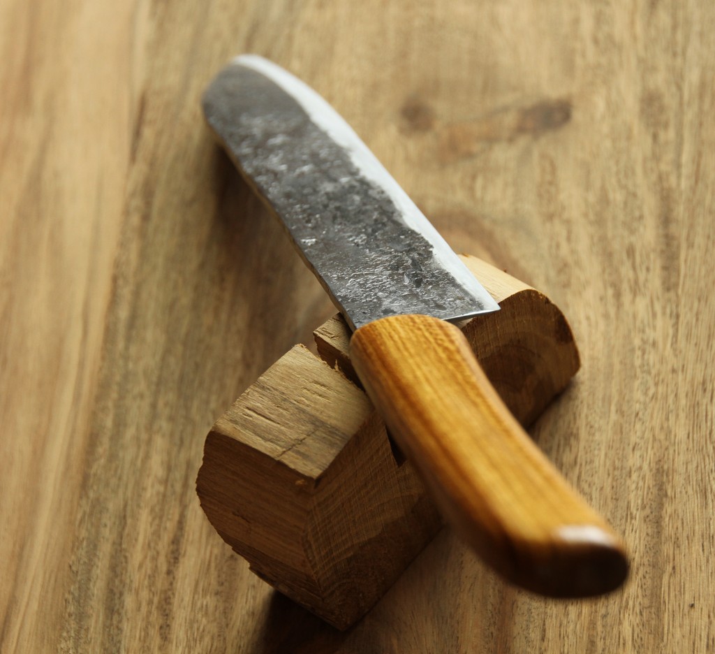

Hier sieht man schon den Überproportionalen Anschliff der rechten Seite.

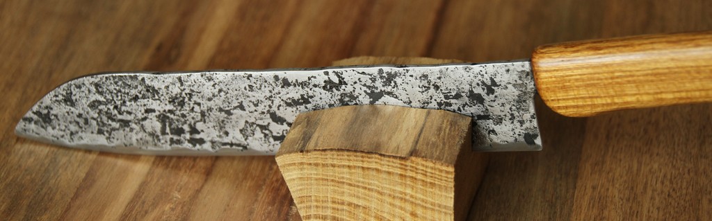

Der Goldregen strahlt wieder ^^
Der Schneidenschliff ist noch nicht 100%ig, muss noch üben die Spitze zu schleifen

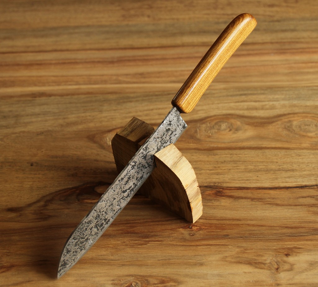

Die linke Seite ist weniger geschliffen, bin Rechtshänder.<br />Man kann schön den gebuckelten Rücken sehen.
Hoffe ihr habt an den Bildern soviel Spaß, wie ich am Messer^^
Grüße Rizzar
