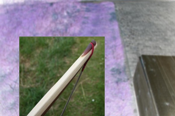

Tag Zusammen,
Es ist mal wieder soweit und hab einen fertig.
Esche mit Walnußfacing 100# bei 30"
Und es bestätigte sich wieder mal kurze Bögen und vor allem aus Esche ziehen sich grausam.Sehr grausam.
Im Griff 30x 30mm 70,5" von Nock zu Nock
720g mit der sehne
tips 14x11
Das facing ist mit nem V Spleiß in der Mitte verbunden, mal sehn ob das auf Dauer hält.
Wers verfolgte weis es ja , so ne Esche hat mich schon mal an den Rand gebracht ;D
Blacky, dein Einsatz , das Bild ;D kanns ja eh nicht verhindern ;D
Ich hab mich bisher noch nicht voll ins Zeug gelegt ob ich den gezogen bekomm, will das ein bischen langsam angehn, ist auch noch nicht so lange her daß er verklebt wurde.Jetzt steht er erst mal noch ne weile, aber das wird hart.
Die 100# sind hochgerechnet, so weit hab ich ihn auch beim tillern noch nicht gezogen. Max 28" einmal kurz.
Also fulldraw Bilder erst in ner weile.

Re: Esche-Walnuß Longbow 100#@30"
Sieht doch gut aus! Wieso soll der nicht halten? Is der Rückenring schön kräftig?
Tipp am Rande: Hier bei dem Bild sind mal der WICHTIGE und der ÜBERFLÜSSIGE Bildteil differenziert.... ;)
Na, wer gewinnt? 8)

Esche mit Walnuss-Facing... hmmm... das sieht nicht gut aus!
Das 'harte' Ziehen kommt daher, weil der Rücken viel zu zugstark für den Bauch des Bogens ist. Du musst die neutrale Faser verschieben... in Richtung Bauch.
Ansonsten faltet dir der Rücken (...in dem Fall der komplette Escheanteil des Bogens...) den Bauch zusammen.

Rein von der Logik muss ich Blacky recht geben- Walnuss mit Eschenbacking klingt gut, aber ein dünnes Facing halt ich da auch für ziemlich gefährdet. Sicherer wärs mit ein bis zwei Rückenringen weniger oder das nächste mal gleich ein stehendes Backing "auf die Nuss" ;)

Der Grundgedanke dazu war der, Walnuß ist auf jeden Fall druckresistenter als Esche. Klar wenn ich nun geplant gebaut hätte wärs backing dünner, aber das zur Verfügung stehende Walnußfacing gab eben nicht mehr an dicke her und wollte mal endlich verarbeitet werden. Ich bin in der kombi sicher besser als ein Eschen Selfbow.
aha, neuer Ansatz für das Phänomen hart ziehen, muss mal drüber nachdenken. Ich dacht mir auch schon es kann nicht nur die Länge sein, oder irgendwelche Hebelwirkungen. Wär der Bogen aus Eibe, wär er leichter zu ziehn, da bin ich überzeugt.
Galli, jetzt kommt dein Einsatz :) Ein neuer Ansatz fürs große Rätsel.Gibt wohl ne Art Hebelwirkung im Bogen selbst.
