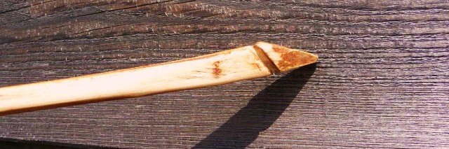

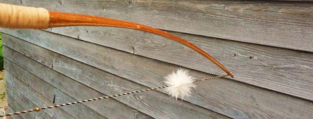

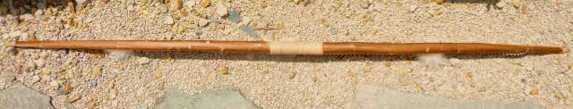

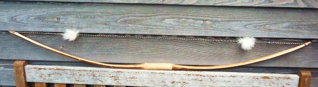

hier der erste selbstgebaute Bogen meines Sohnes ;) !
Bis auf die Lederwicklung und die Beschriftung hat er alles komplett selbst gemacht.
Beim Bauen der Sehne hab ich ein wenig geholfen... :D
Werkzeug :
Schweifhobel, Ziehklinge, Feile, Fliesensäge und Schleifpapier.
Papa durfte nichts nacharbeiten oder verbessern ... ::)
Facts :
48" Haselbogen (Sapling getrocknet)
18lbs@20"
Griff aus Lederwicklung
Silencer (waren ein "Muss" für ihn) aus Kaninchenfell
Aufgespannt
Aufgespannt
Abgespannt
Abgespannt

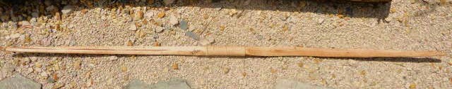

Belly
Belly
