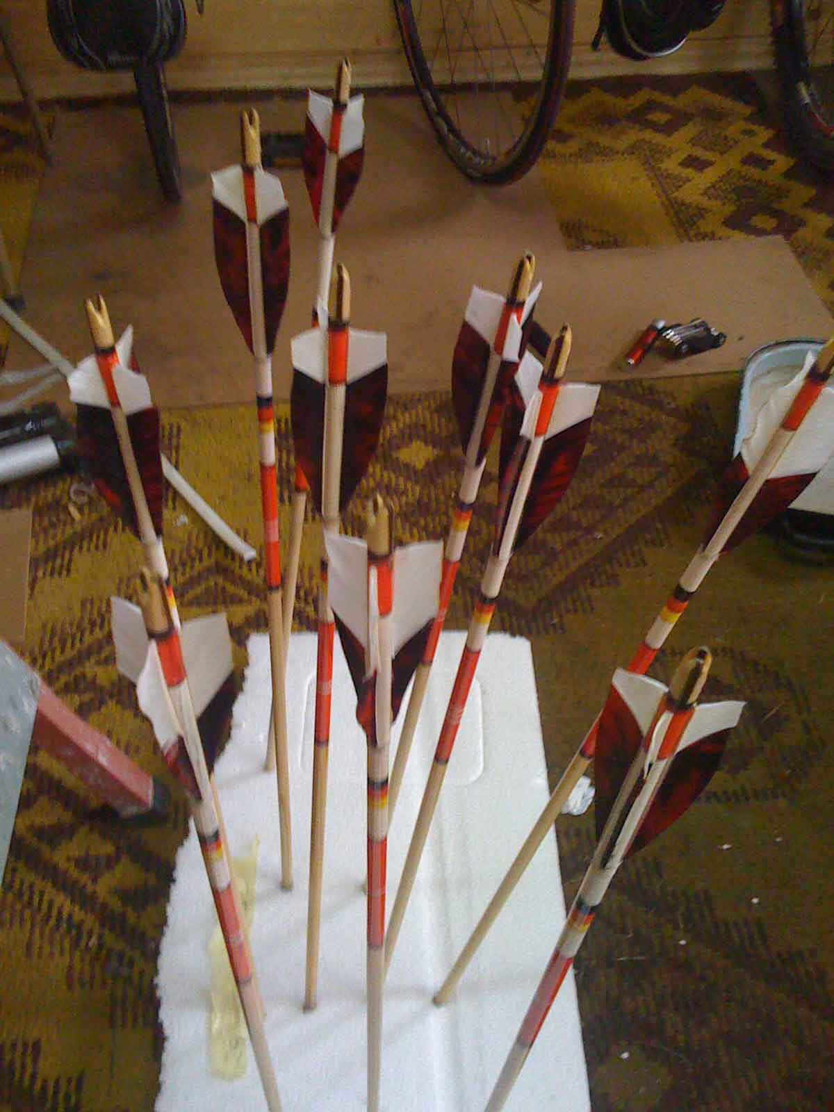

Re: Federn auf´s Cresting kleben?
@Ingeinge hat geschrieben:Hallo peter,
das Cresting kommt doch vor die Federn, also nix mit draufkleben.
lg
inge
nicht unbedigt, bei meinem neuen Satz habe ich das Cresting bis zu den Federnenden gemacht.
Gruss Gerhard
lieber ein .. haben und nicht brauchen, als ein .. brauchen und nicht haben
- inge
- Beiträge: 2992
- Hat gedankt: 83 Mal
- Hat Dank erhalten: 16 Mal
Habt mich überzeugt. Vielleicht liegt es daran, das ich Farbe lieber auf die Leinwand bringe.
lg
inge
lg
inge
( Erasmus von Rotterdam )
Sehr schön
Ja an sowas in der Art dachte ich.Hast du es vor dem Befiedern angeracht?
ja ich habe alles vor dem befiedern angebacht . Ich habe auch 2 Schichten Lack aufgetragen und dann mit Stahlwolle glatt geschliffen und dann befiedert.
Gruss Gerhard
