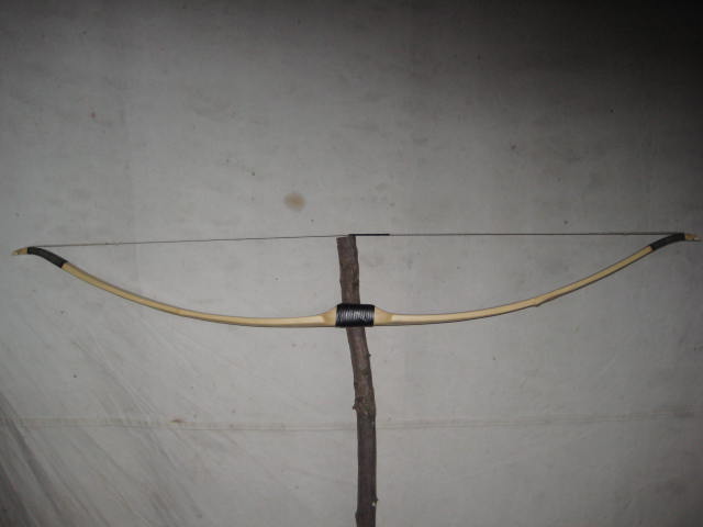

Hallo zusammen!

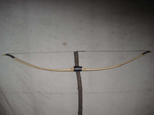

Mein erster Holunder.

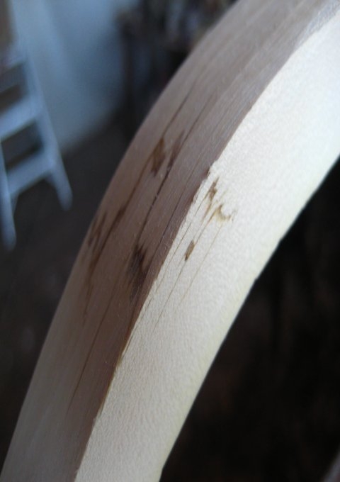

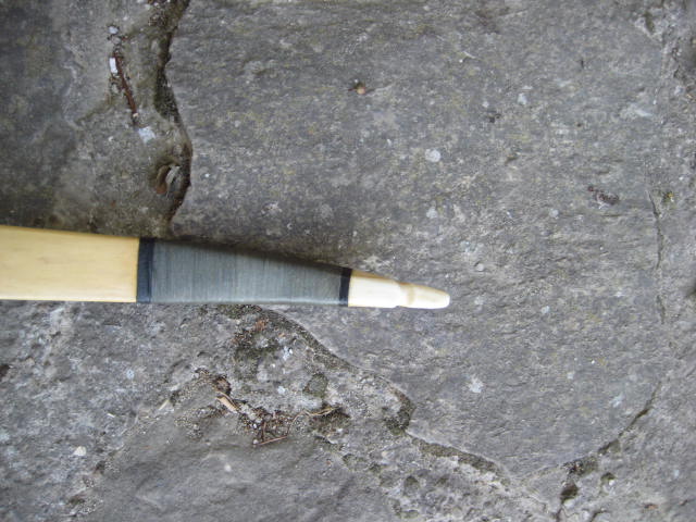

Durch die leichten Recurves recht zeitintensiv.Der Obere war gewachsen,den unteren habe ich angedämpft,wobei ich etwas zu hastig vorgegangen bin,so dass er auf der Bauchseite leicht eingerissen ist.Die Risse hab ich schön mit 2K-Kleber vollgeföhnt.

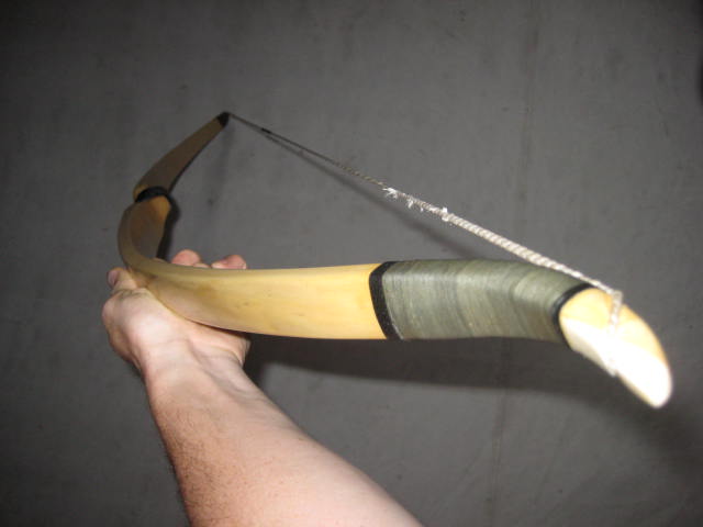

Zur Sicherheit gabs noch ne Wicklung aus Leinengarn;mit Kleber durchtränkt.Der Symmetrie halber hat der andere Wurfarm auch eine bekommen.

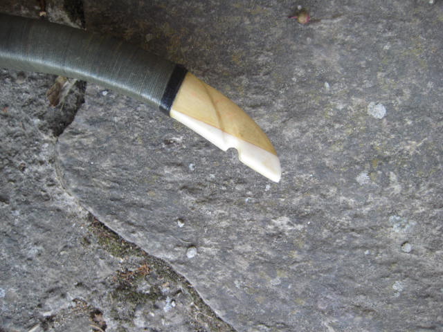

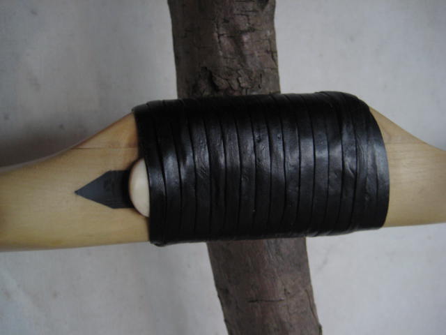

Die Overlays sind aus Knochen, die Pfeilauflage ebenso.
Arrowpass aus Horn.
Zieht sich schön gleichmässig und schiesst für meine Begriffe sauschnell.
Der Rohling war leicht reflex,trotzdem hat der Bogen etwas Set entwickelt.
157cm Länge.

Einfach nur geil mehr gibts nicht zu sagen ;)

Sieht klasse aus!
LG Niels

Ich schliess mich mal an. Sehr geil ;D

Sehr gelungen, das mit dem Einreißen ist extrem ärgerlich, aber die sehr sauber gemachten Wicklungen trösten drüber hinweg!
Hoffentlich hält er, er hätte es verdient (und Du auch)... :)

Sehr schön geworden :)
Und die Recurves und Tips sind trotz des kleinen Mißgeschicks (kenn ich übrigens auch ;) ) ein gelungener Blickfang.

der schaut einfach nur gut aus.

Der Bogen gefällt mir richtig gut!
Sehr schöne Form, Griff und Wicklungen sehen super aus.
Wüsste nicht warum das nicht halten sollte..
Will auch so einen! ;D

mir gefällt ER auch, allein das Holz, sehr schön, woraus sind die Wicklungen, und die Pfeilauflage/Schutz.

Sehr hübsch geworden in der Tat !

Schöner Bogen!
Holunder ist schon ein klasse Holz!

Sieht super aus. Wie breit ist der Bogen?
