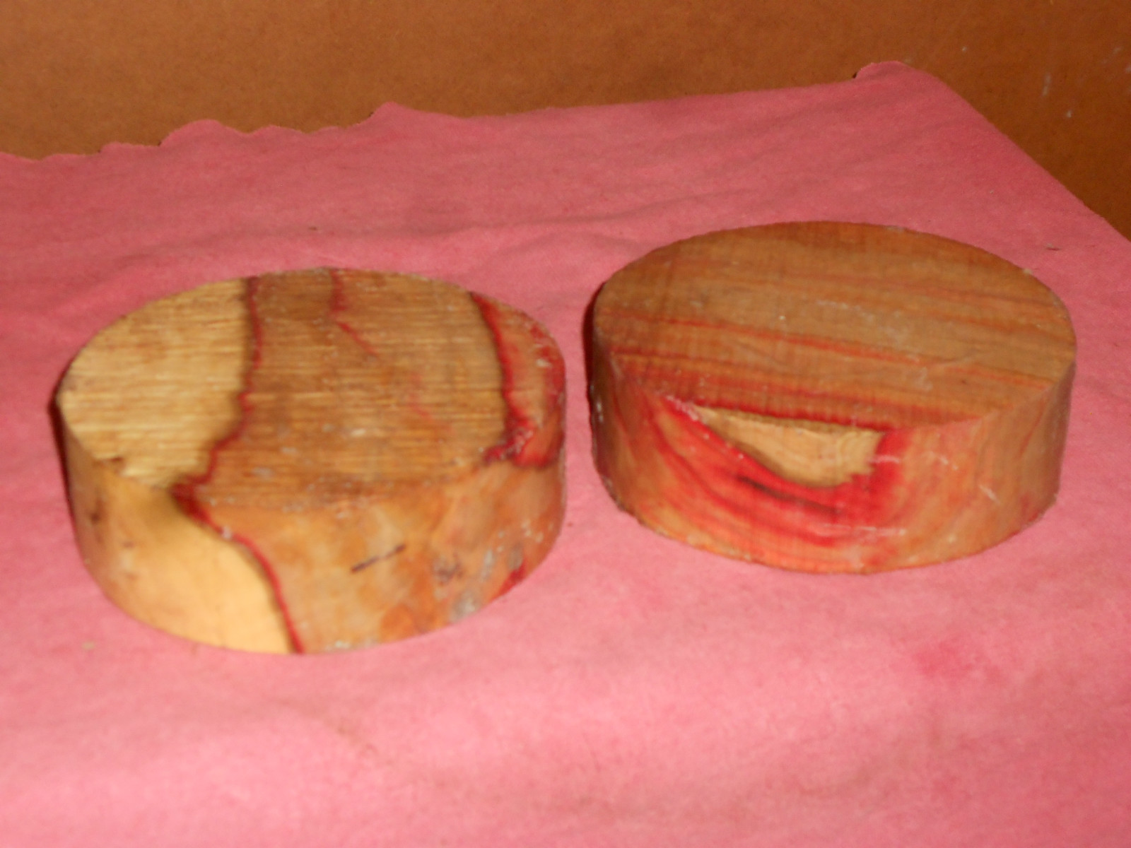

Schaut Euch das Stück im 1. Bild oben mal an. Einige Schichten verfärbt, dann plötzlich Normalfarbe...
Da waren die Mineralien dann wohl leider aufgebraucht, oder... ?

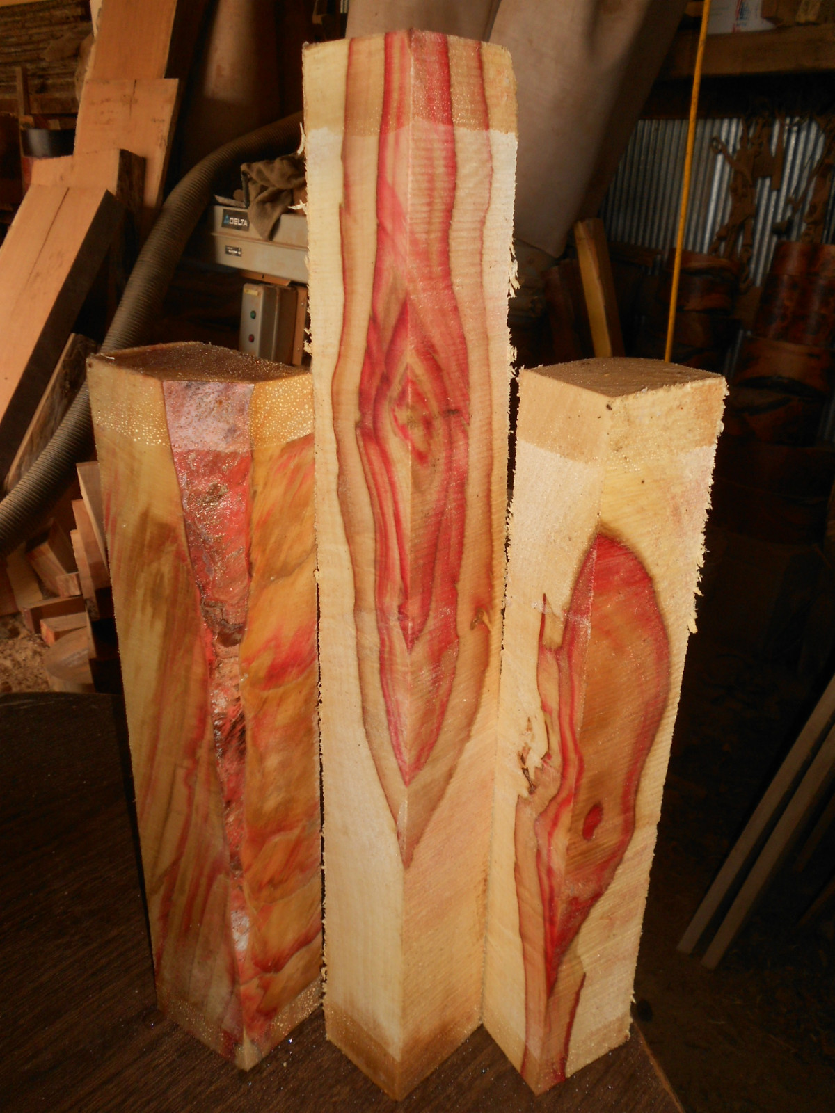

Wenn das Hollunder ist, wo ist dann der Markkanal ?

Hier erklärt einer wegen den Insekten: http://powdercreeksawmill.com/pb/wp_f9a ... 04836.html
Und hier sieht man ganze Wagenladungen von Bäumen die innen so gefärbt sind: http://powdercreeksawmill.com/pb/wp_da0 ... 68286.html

Acker, vielleicht waren die Stämme dick genug, um die Stücke ohne Markkanal rauszukriegen..?
