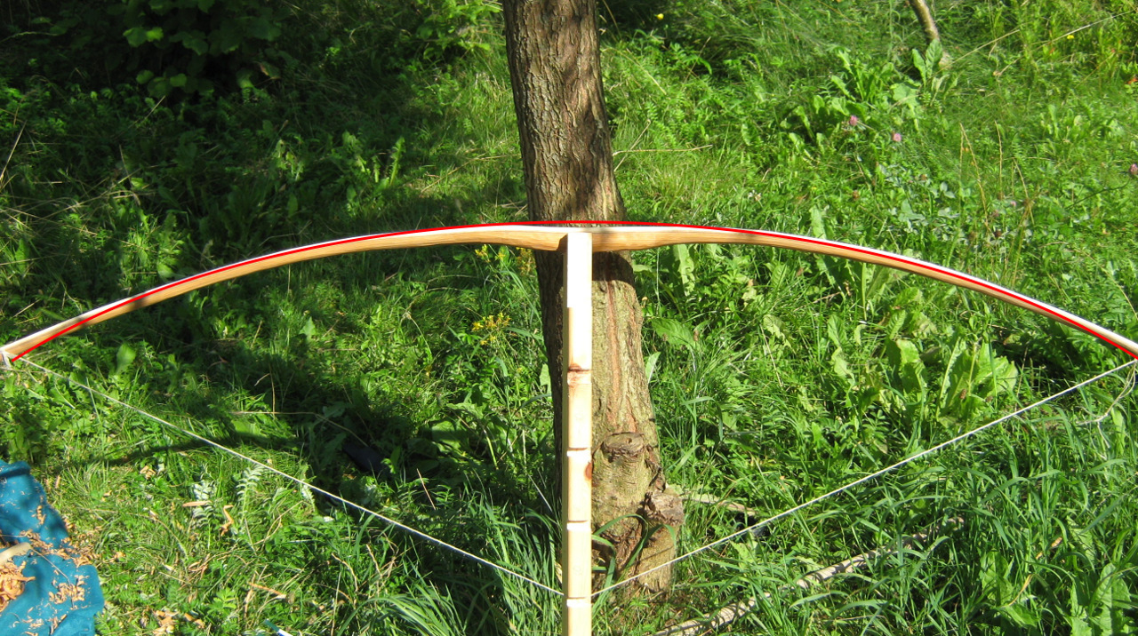

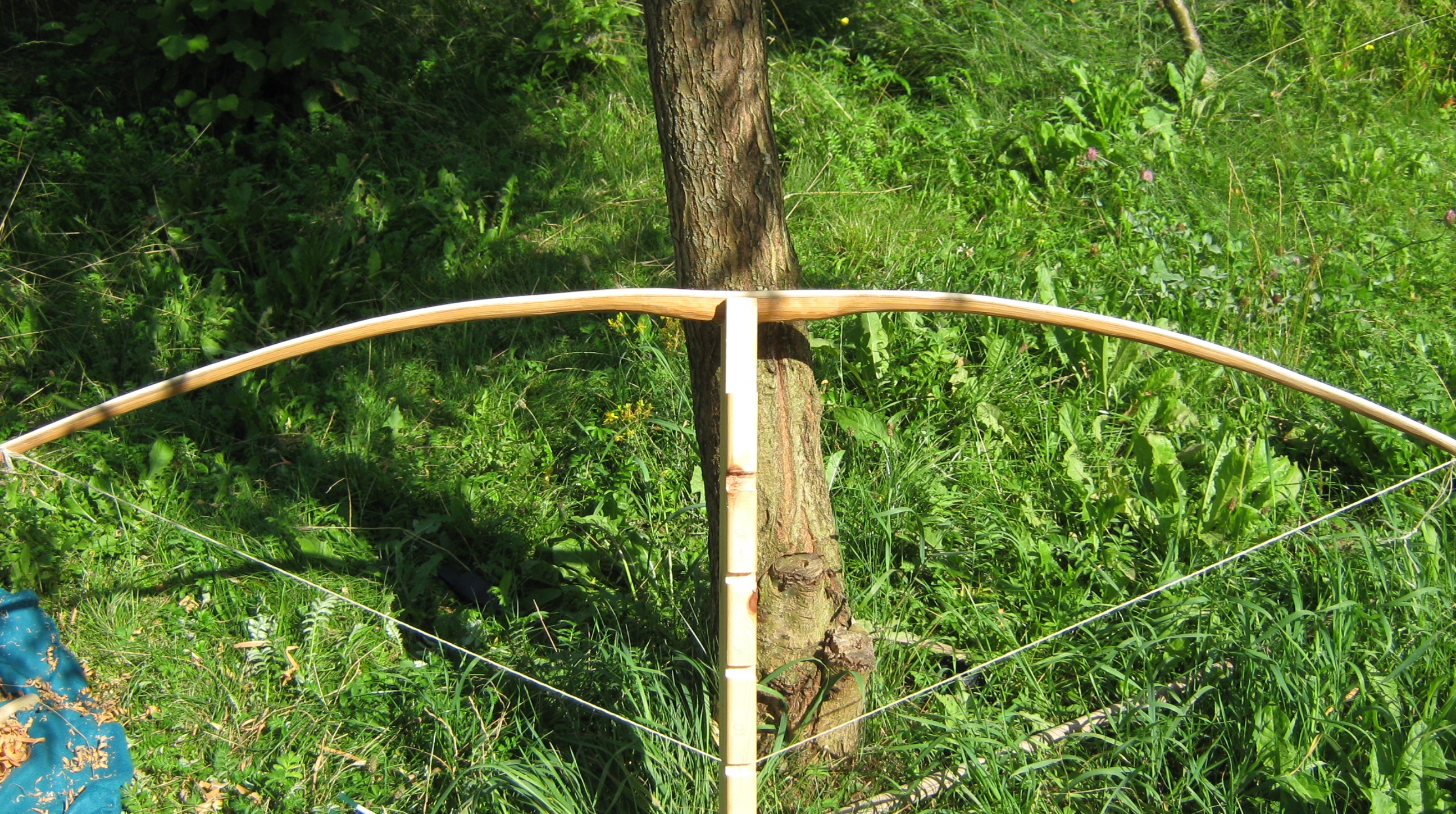

Ich bräuchte eure Hilfe bei meinem 2. Bogen. Da ich im Bogenbau noch nicht so gut bin wollte ich fragen ob mir jemand beim Tillern dieses Bogens Helfen könnte
Der Bogen ist 68 Zoll lang.

Wenn du entspannt griffnah keinen Deflex hast, dann biegt er da zu viel. Vermutlich wirst du die Stellen bis zum Finish nicht mehr anfassen. Hlfreich zur Beurteilung wäre ein Bild im entspannten Zustand und vom Breitenverlauf der Wurfarme (die drüfen dann auch gerne in nem kleineren Format sein).
Wenn ich das richtig sehe, solltest du auch die Tillersehne deutlich einkürzen, bevor du weitermachst.

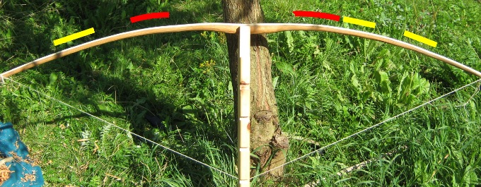

Hier mal die Stellen, die ich sehe, wenn ich davon ausgehe, dass der Stave im Urzustand gerade ist. Rot sind Schwachstellen, gelb ist zu steif:

Ich habe auch nochmal die Stellen markiert bei welchen ich das Gefühl habe, dass dein Bogen zu wenig biegt.

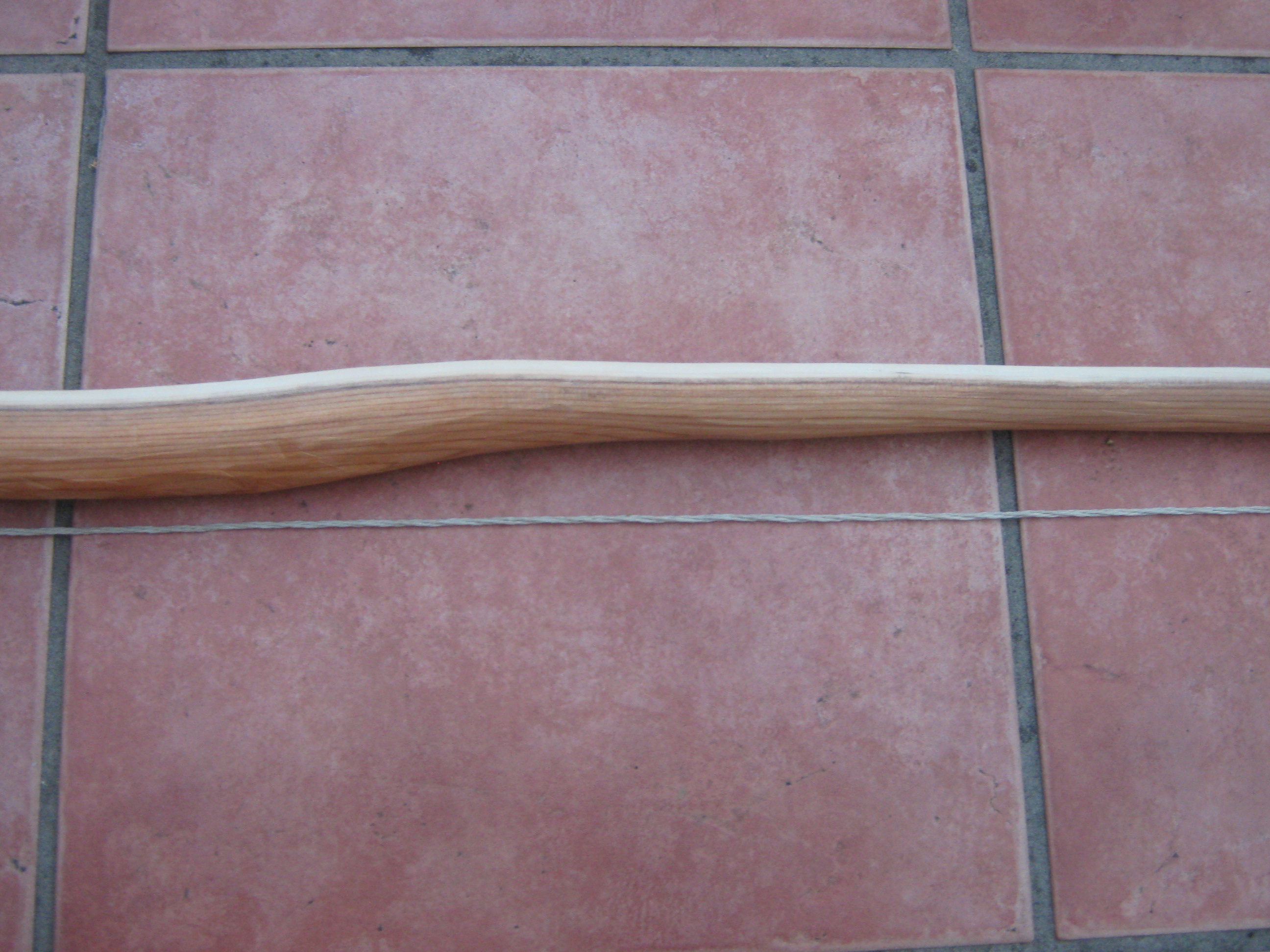

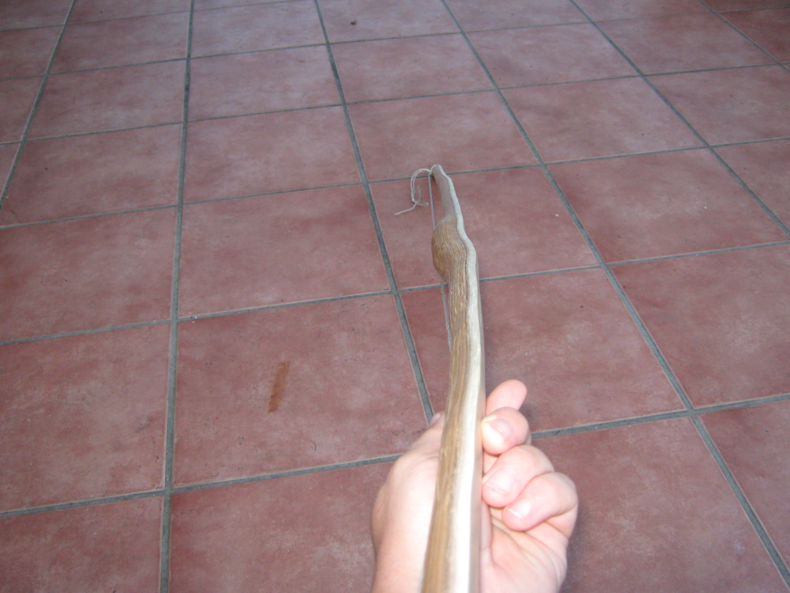

So erstmal danke für die Hilfe. Hier folgen die Bilder im entspannten zustande:

@ blacksmith77k: das heißt der Tiller passt soweit nur an den enden noch etwas nachschleifen?
berserker
Erstmal danke für diese wirklich gute Hilfe und Mühe.
@ alfred33 naja eigentlich ist es der erste richtige Bogen vorher waren das immer so Flitzebögen.
