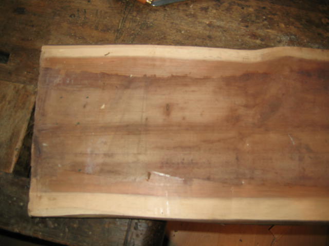

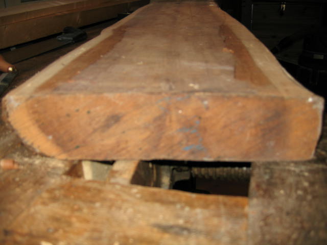

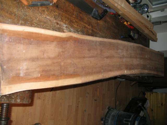

Ich habe da mal ne Frage. Ich bin in den Besitz einer Eibenkernbohle gekommen. Sehr schöner, gerader Verlauf. Keine Äste, kein Drehwuchs. Die Bohle schreit regelrecht danach zu Bögen verarbeitet zu werden. Allerdings ist die Eibe 1981 gefällt worden. Ich habe die feuchtigkeit an mehreren Stellen gemessen und komme auf ca. 12-13 %. Also auch hier alles ok. Ich habe vom Splintholz einen Span abgehobelt. Der allerding beim Biegen gebrochen ist. Kann man das Holz dennoch verwenden? Es wäre eine seelische GRausamkeit wenn nicht :'( .

Als Selfbow weiß ich nicht/müsst man sehen- besser fühlen (zumindest jemand mit erfahrung) aber als Laminat oder unter massivem Backing sicher machbar. Was hättest du denn vor damit?

mit Bildern der Bohle sowie Maße kann man mehr Helfen.
Bilder: Längs, Stirnholz, draufsicht

Scrat hat geschrieben: Ich habe vom Splintholz einen Span abgehobelt. Der allerding beim Biegen gebrochen ist.
Das ist leider KEIN gutes Zeichen... :-\

Aber auch erstmal nicht über-zu-bewerten. Solange man den Splint nicht mit dem Ziehmesser staubig von Stave 'abbrechen' kann, ist noch alles möglich.

Ja, man müsst mehr sehen / fühlen können.
Zur Not gehts immer noch als Laminat...

Ich versuche mal ein paar geeignete Bilder von der Bohle zu machen. Muss die eh noch einkürzen. Dann kann man das Hirnholz auch besser sehen. evtl. Kann der ein oder andere dann eher was sagen.

Ich habe mal drei Bilder der Bohle gemacht. An einem Ende hab ich noch mal das Splintholz etwas freigehobelt. Die Bohle ist ca. 210 cm lang und ca. 40 cm breit. Dicke ist 57mm. Ich hoffe, das hilft bei der Beurteilung der Bohle.

Jo, 2 lange Selfbows und jede Menge Laminate. ;)
