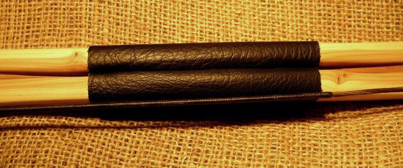

Version 1: So lassen...:
Version 2: Verfüllen...:
