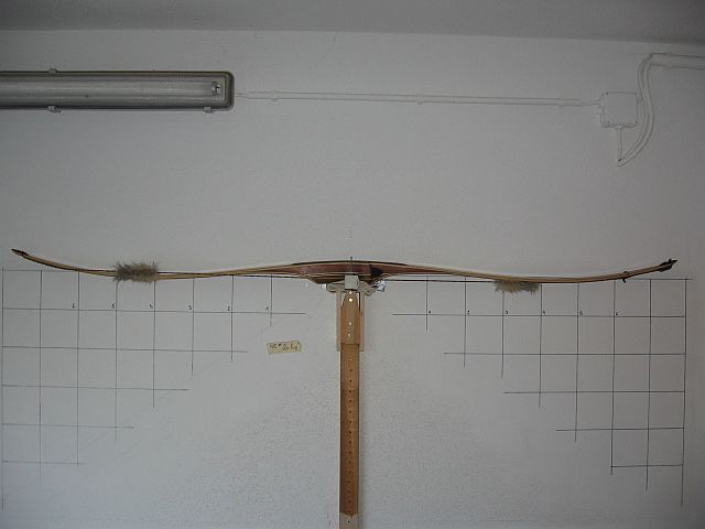

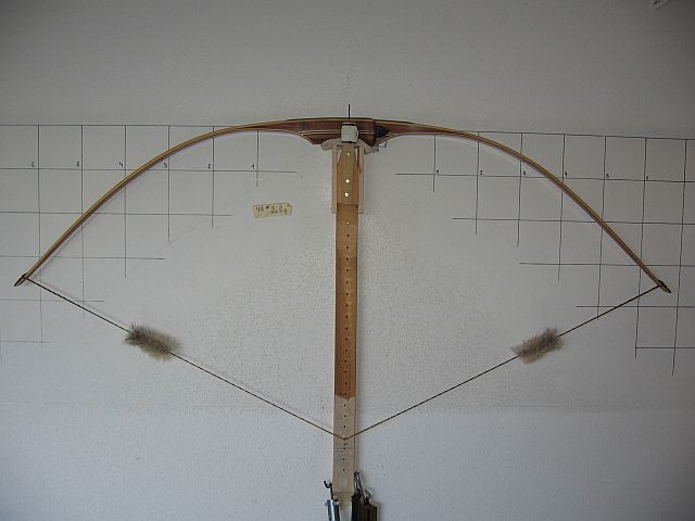

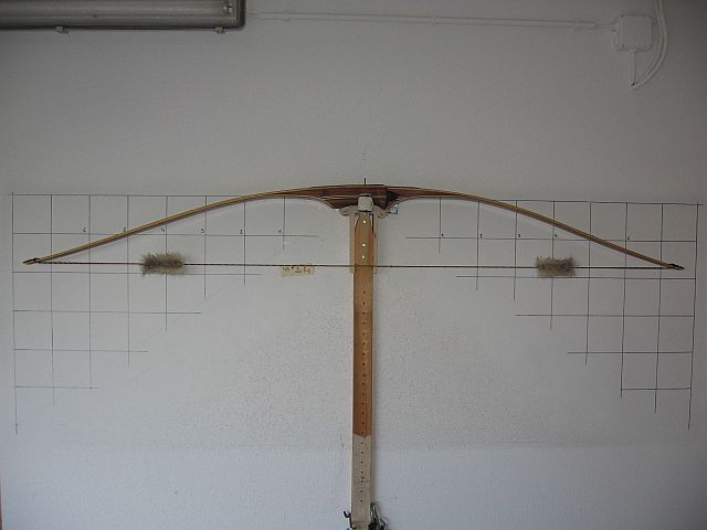

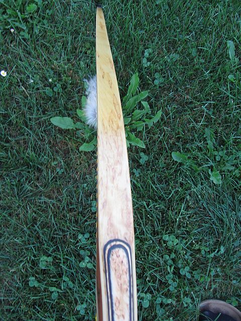

Heute möchte ich euch zeigen, was ich voriges Wochenende im Bogenbaukurs beim Karl Harringer geschnitzt (und geklebt) habe.
Zum Bogen:
R/D Langbogen
Länge: 174 cm, NTN 168 cm
An den Fadeouts: Breite: 3,7 cm, Dicke: 9 mm
An den Tips: Breite: 1,4 cm, Dicke: 6 mm
Aufbau Bauch zu Rücken: Glas - 1 mm, Zierfurnier - gemaserte Wenge 0,5 mm, 2 mal Actionboo getapert, Zierfurnier - Maserbirke 0,5 mm, Glas - 1 mm
Griff: besteht aus Bubinga, Ahorn, Wenge,
Overlay aus Maserbirke und Wenge
Tips: Ebenholz
Zuggewicht: 50#@29" (haben eigentlich 45# angepeilt - hat sich aber mit 50# so gut angefühlt, das wir es gelassen haben)
Hat eine 26 gramm schweren Pfeil im Durchschnitt mit 182 feet/sec durch den Chronograph geschossen (darum der Name - der ist das schnellste Teil was ich bis jetzt gebaut und geschossen habe)
Finish: 1 x eingelassen mit Teaköl, 2 x versiegelt mit Büffelwachs
Sehne: 14 Strang Dacron B50
soviel zum Technischen, und nun noch ein paar Bilder:

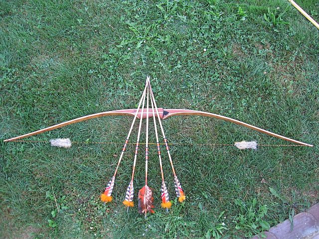

Und noch ein letztes Foto:
Edit: War ein super schöner Kurs, Karl ist ein sehr angenehmer Kursleiter, wir waren zu dritt, Kursdauer - 3 Tage, jeden Tag von 08:00 bis 23:00 in der Werkstatt aber keine Minute davon war Fad, Essenspausen natürlich ausgenommen. Karls Frau kocht sehr, sehr Gut. (leider zu Gut - habe zugenommen)
Ich denke, das uns bzw. mir der Bogen gut gelungen ist. Auf jeden Fall habe ich damit schon beim 2. mal einen persönlichen Rekord auf meinem Heimparcours (http://www.bogensportverein-yspertal.at/ - diese kleine Werbung sei erlaubt) geschossen.
Er zieht sich angenehm weich und hat kaum Handschock.

Re: Glas D/R Longbow "Stormwind"

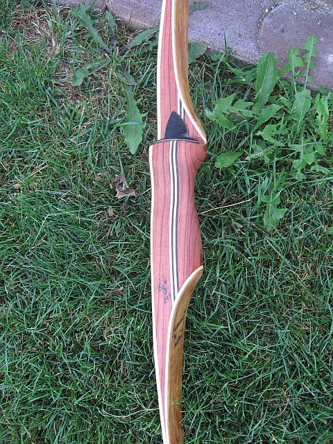

Sehr schön geworden, die Material- und Farbzusammenstellung finde ich recht
ansprechend.
Ich kanns auf den Fotos nicht zuverlässig erkennen - geht das Griffoverlay nicht über die
ganze Breite?
An der Breite der Tips da geht noch was....
ansprechend.
ganze Breite?
- burgamoasta
- Jr. Member
- Beiträge: 56
- Registriert: 07.07.2011, 12:52
Schaut super aus und wie ich finde brutal sauber gearbeitet.
Das Griffoverlay bzw. die Maserbirke sieht einfach klasse aus.
Sehr schön geworden, meinen Glückwunsch!
Einzig die Tips finde ich nicht soooo perfekt, z.T. aber sicher Geschmackssache.
Wie sicher bist du, dass das Bauchlam Wenge ist? Sieht mir verdammt Hell dafür aus oder evt. auch Splint!?
Sonst wirklich wunderbar, die Bauchansicht schmeichelt dem Auge geradezu.
(ach ja die Puffs find ich nach wie vor seltsam^^)
Grüße Moe
Danke!
@ magenta: Das Overlay geht über die ganze Breite, sieht nur durch den Fotowinkel so aus als ob's nicht ganze Breite wäre und ja, die Tips könnten noch etwas schmäler sein, werde das eventuell mal ändern. Vorerst möchte ichs so lassen, weil er mir wirklich gut liegt.
@MoeM: Die Bauchlage wurde mir vom Bogenbauer als Wenge genannt. Ob's das wirklich ist
???? da enthalte ich mich jetzt einer Aussage. Die Puffs wie du es nennst sind Geräuschdämpfer aus Kojotenfell (natürlich ist er an Altersschwäche verstorben) und ob du's glaubst oder nicht, der Bogen ist damit um einiges leiser und ich denke auch die Sehne verzeiht etwas mehr Lösefehler - und ich finde diese Dinger extrem Geil irgendwie ein bischen ein indianischer Flair.
@ Klaus: Danke. Wir haben mit Epoxydharz 37-140 und Härter 37-620 der Firma Wolf aus Wien mit Aerosil als Verdickungszusatz verklebt und bei 70°C in die Wärmebox bzw. 70°C auf die Heizstreifen in der Form. Hält bis jetzt bombenfest.
hier der link: http://www.farbenwolf.at/index.php/epoxyharze
Christian

Nicht falsch verstehen! Das hatten wir bei dem Bambus-Hill auch schonchristian1 hat geschrieben:der Bogen ist damit um einiges leiser und ich denke auch die Sehne verzeiht etwas mehr Lösefehler - und ich finde diese Dinger extrem Geil irgendwie ein bischen ein indianischer Flair.
Daß die Sehne dadurch geduldiger wird kann ich mir aber nicht vorstellen.

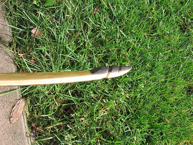

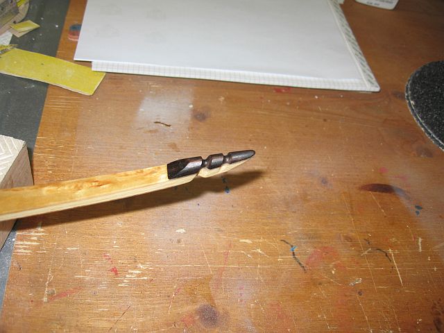

Nachtrag:

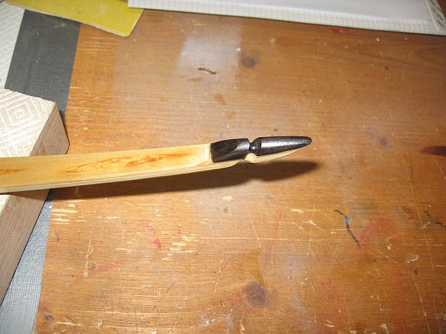

Aufgrund euerer Anregungen habe ich es doch nicht lassen können und habe die Tips verkleinert.
Sie haben jetzt nur mehr eine Breite von 1 cm bei den Sehnenkerben. Habe von den 1 cm an den Tips verlaufend in Richtung Griff geschliffen, damit der Wurfarm gleichmäßig und optisch auch angepasst ist. hat mich zwar ca. 3# gekostet ist aber vielleicht sogar gut, weil er mit 50# doch etwas zu stark war.
Also dann
Christian
Ach so noch die Fotos:
Also dann
Christian
Ja wird ja
Die Form gefällt mir schon mal besser- der Übergang vom WA könnte noch ein bisschen feiner verschliffen sein und man könnte die Kerben zu den Enden hin noch etwas verrunden. Letzteres ist aber reine Geschmachssache...
Prima, dass du dich an die Nacharbeit getraut hast!
Zum Angleichen der WA Kontur; die meisten D/Rs, die ich näher betrachtet hab laufen nicht geradlinig zu den Tips- die Breitenverjüngung nimmt nach außen zu, konvex oder genauer Parabelförmig. Das finde ich allerdings schon recht anspruchsvoll in der Ausarbeitung...
Ich mach die Wurfarme meiner D/R-Bögen immer so, dadurch sind sie stabiler und weniger anfällig auf Verdrehen. Zudem sind die Tips schmal und leicht, wodurch der Bogen schön angenehm ( ohne Handshock ) schiesst. Ist gar nicht so kompliziert zum Schleifen. Zuerst mach ich die Wurfarme gerade, aber an den Tips ca. 2mm breiter als gewünscht, und dann schleife ich die letzten 25-30 cm der Wurfarme herunter, bis die Tips die gewünschte Breite haben.MoeM hat geschrieben:Zum Angleichen der WA Kontur; die meisten D/Rs, die ich näher betrachtet hab laufen nicht geradlinig zu den Tips- die Breitenverjüngung nimmt nach außen zu, konvex oder genauer Parabelförmig. Das finde ich allerdings schon recht anspruchsvoll in der Ausarbeitung...
Andy
