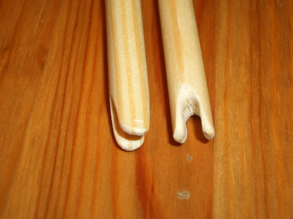

Ich hab meine ersten Selfnocks von Hand gefertigt. Sind also ohne Fräser gemacht. Schaft ist 5/16. Wicklung und Federgebamsel kommt noch. Da noch drei weitere Pfeile folgen sollten hätt ich gern mal eure Meinung zu den Nocks.
Meine ersten Selfnocks
Kann man die so lassen oder müssen die hinten noch schmaler werden. Hab ein wenig Angst mehr wegzufeilen, weil durch den 5/16-Schaft eh alles so filigran wirkt.
Grundsätzlich sitzen die Locker auf der Mittenwicklung, schlackern aber nicht sondern schleifen ganz leicht. Der Pfeil hält aber nicht von selbst wie bei Kunststoffnocks.

Die Riefen im Nockboden würde ich noch ausschleifen, normalerweise sind das Sollbruchstellen fürs splittern denke ich.
Grüße Moe

Sieht weitgehend OK aus. Wicklung dran und gut. Wie tief man die Nocken macht, und ob man sie locker oder als Klemmnocken gestaltet, hängt auch vom eigenen Schiesstil ab. Wenn sie dir so liegen: Gut.

sieht gut aus ;) nur noch mal schön mit Schleifpapier drüber und gut is. Wenn der Bogen nicht über 50# geht würde ICH die nicht wickeln ;) aber sicher ist sicher :)
Wenn die Sehne die Nocken voll ausfüllt, dann sehe ich die Gefahr des Spaltens der Nocke noch nicht so hoch. Schwierig wird´s wenn die Sehne viel dünner ist, als die Nocke breit!
LG. Daniel

Hmnjaaa, vorsicht, ich hab auch schon Selfnocks wegflexen sehen, die eine Wicklung hatten, bei denen die Wicklung aber zu tief lag.
Wer wickelt, und seien es nur 6 Schläge an der Basis der Nocke, ist auf jeden Fall auf der sicheren Seite.

Danke für die Hinweise. Der Bogen hat nur 20#.

Sollte man zur Sicherheit trotzdem eine Wicklung dranmachen, dauert ja nicht lange. Den Nockboden würde ich noch fein ausschmirgeln, ich nehm dazu ein Stück zusammengerolltes feines Schmirgelpapier.
Schmaler würde ich sie nicht mehr machen, die sehen gut aus so! Das Gefuddel mit den dünnen Schäften kenn ich!

Fein. Und gut die Maserung beachtet.
Alles gut - nu noch die Wicklungen (aus Leinengarn, Zwirn oder anderem Naturzeugs) und die dann mit Kleber (Holzleim) einschmieren.
