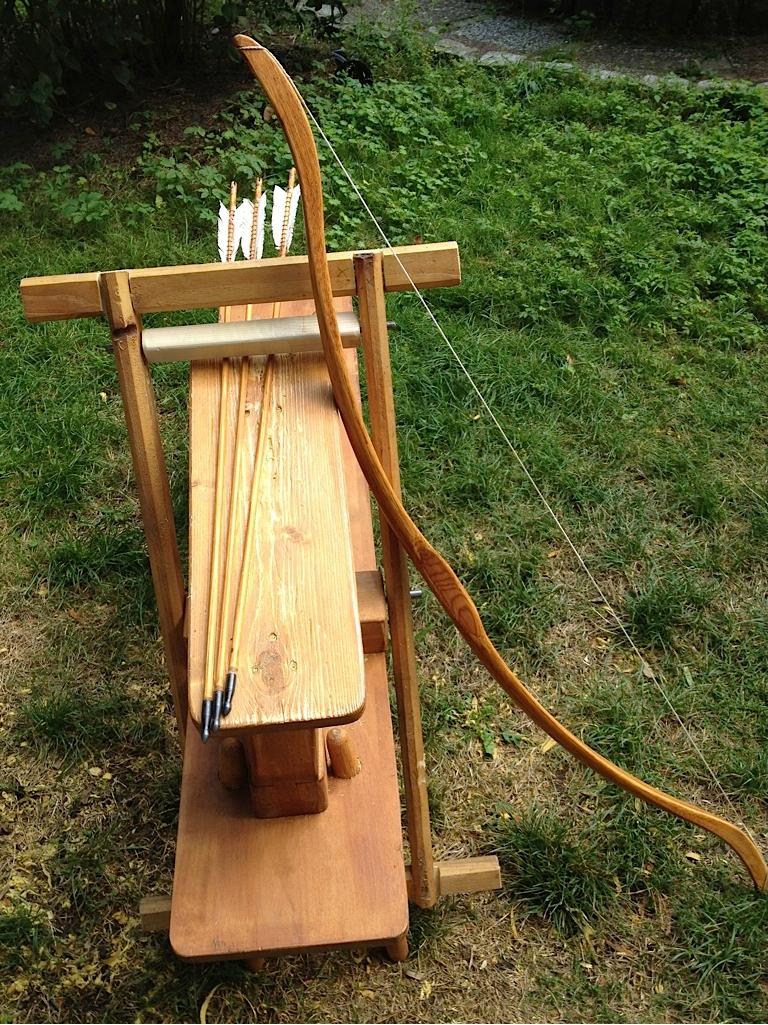

Und noch ein paar Bilderchen dazu...

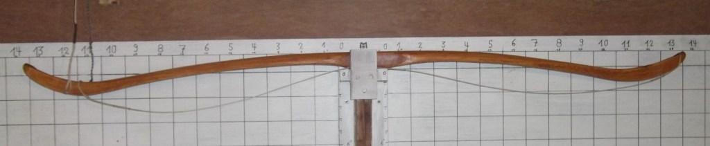

...Sehnenverlauf...
...Sehnenverlauf...
...ein Bild für hübsch... ;-)
...Vollauszug beim Weitschußtest...<br />Im Vordergrund Heka mit &quot;Ipasisye tate&quot;...
Im Vordergrund Heka mit "Ipasisye tate"...

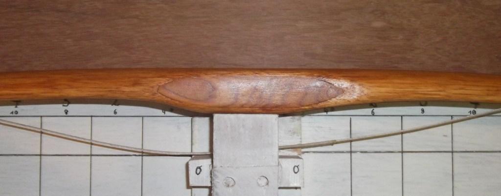

...Griffstück mit Zierfurnier...

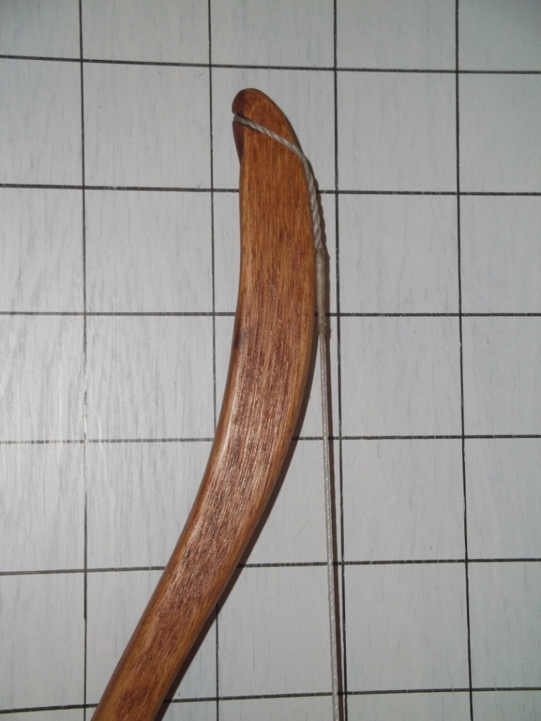

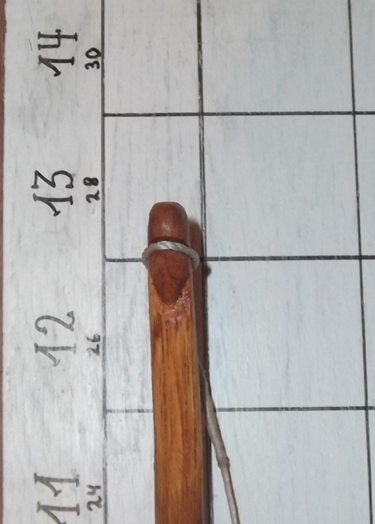

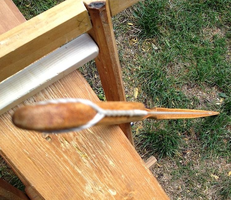

...Tips mit Massa-Overlays...

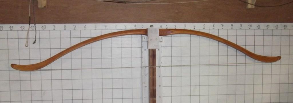

...die &quot;Hebelcurves&quot;...
...die "Hebelcurves"...
...Rückenansicht...
...Rückenansicht...

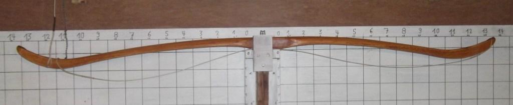

...Tiller bei 20&quot;...
...Tiller bei 20"...
...Standhöhe...
...Standhöhe...
...abgespannt, direkt nach dem Schießen...

Wenn du dem jetzt noch ein Facing aus 2 mm Kirsche, Massa, Osage, Eibenkern oder sowas verpasst, holst du noch mehr raus - Snake-Jo hat sich dazu kürzlich geäussert: http://www.fletchers-corner.de/viewtopi ... 30#p353428
Kritikpunkt: Das Massaoverlay. Das ist zu kurz. Wegen der Struktur von Rattan sieht es nun mal sch**** aus, wenn das Zeugs schräg angeschliffen wird. Das Overlay hätte etwa 5 mm länger sein dürfen, dann hätte es - siehe Detailaufnahme - diesen unschönen Übergang nicht gegeben.
Abgesehen von der Optik dürfte das auch der Haltbarkeit zugute kommen: Durchtrennte Fasern am Rücken die offen liegen, sind ja nie so schön...

Und ja, an meinem Overlay-Design und der Ausführung muß ich arbeiten, hilft wohl nix... ;) :D
Ich gelobe Besserung... beim nächsten wirds eleganter, versprochen... :)
