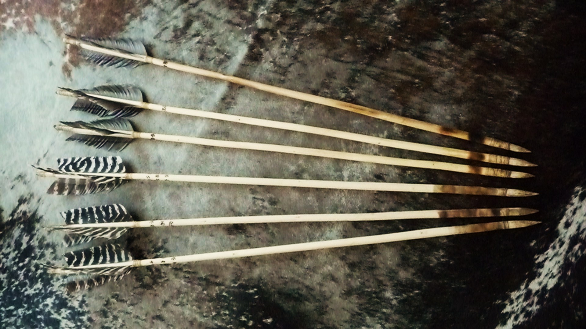

wie die Köcher habe ich auch Pfeile für eine Ausstellung gebaut ...
Pfeile sind voll funktionsfähig und lassen sich fast genauso gut schiessen wie meine Zedernpfeile ... ;)
Hasel und Hartriegelschösslinge
Spitzen aus Hirschhorn / Holz (Klöppel)
Wicklungen aus Hirschsehne mit Hautleim getränkt
Federn (volle Höhe) von der Gans und Truthahn mit Hautleim befestigt

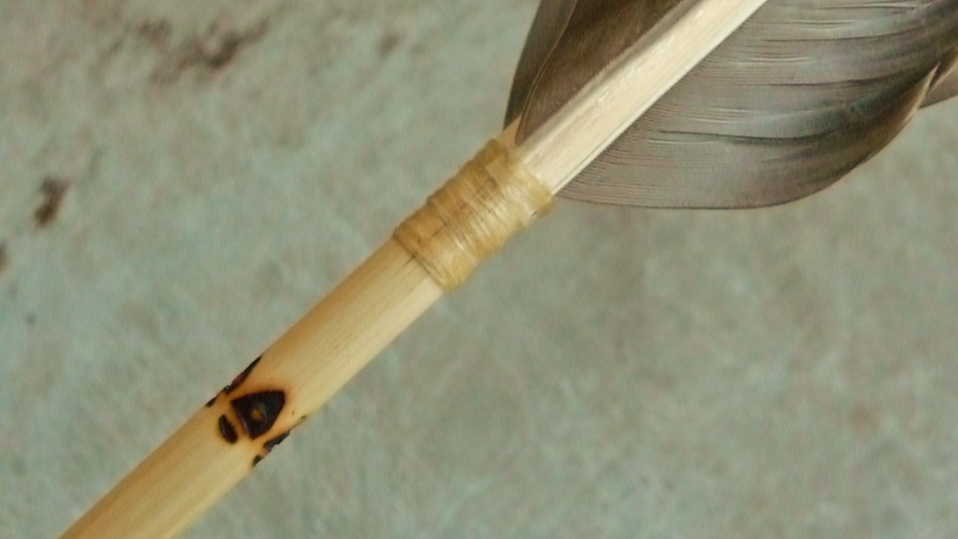

Schick.
Diese Schwärzungen kommen vom Geraderösten? Bzw., hast Du die Nocke auf dem fünften Bild härten wollen?
Feine Munition auf jeden Fall.
Gruß jetsam

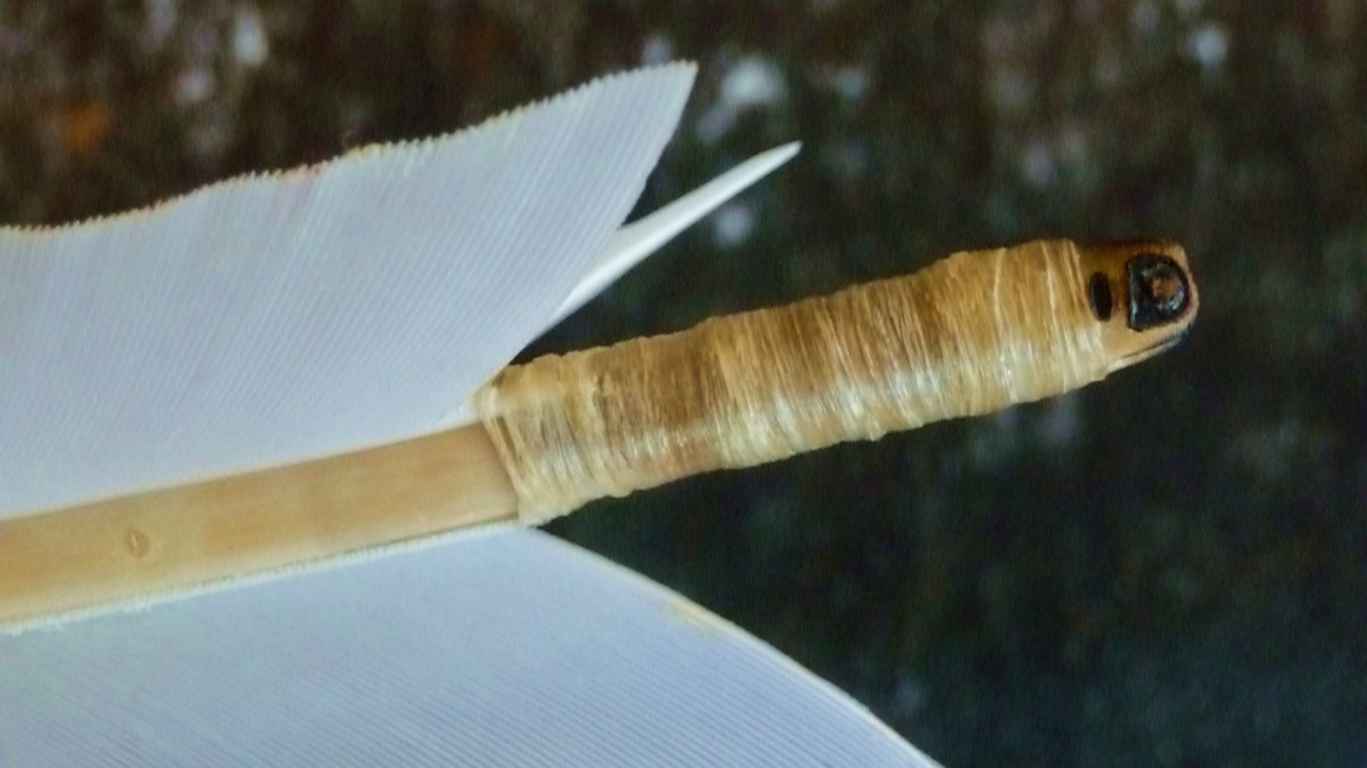

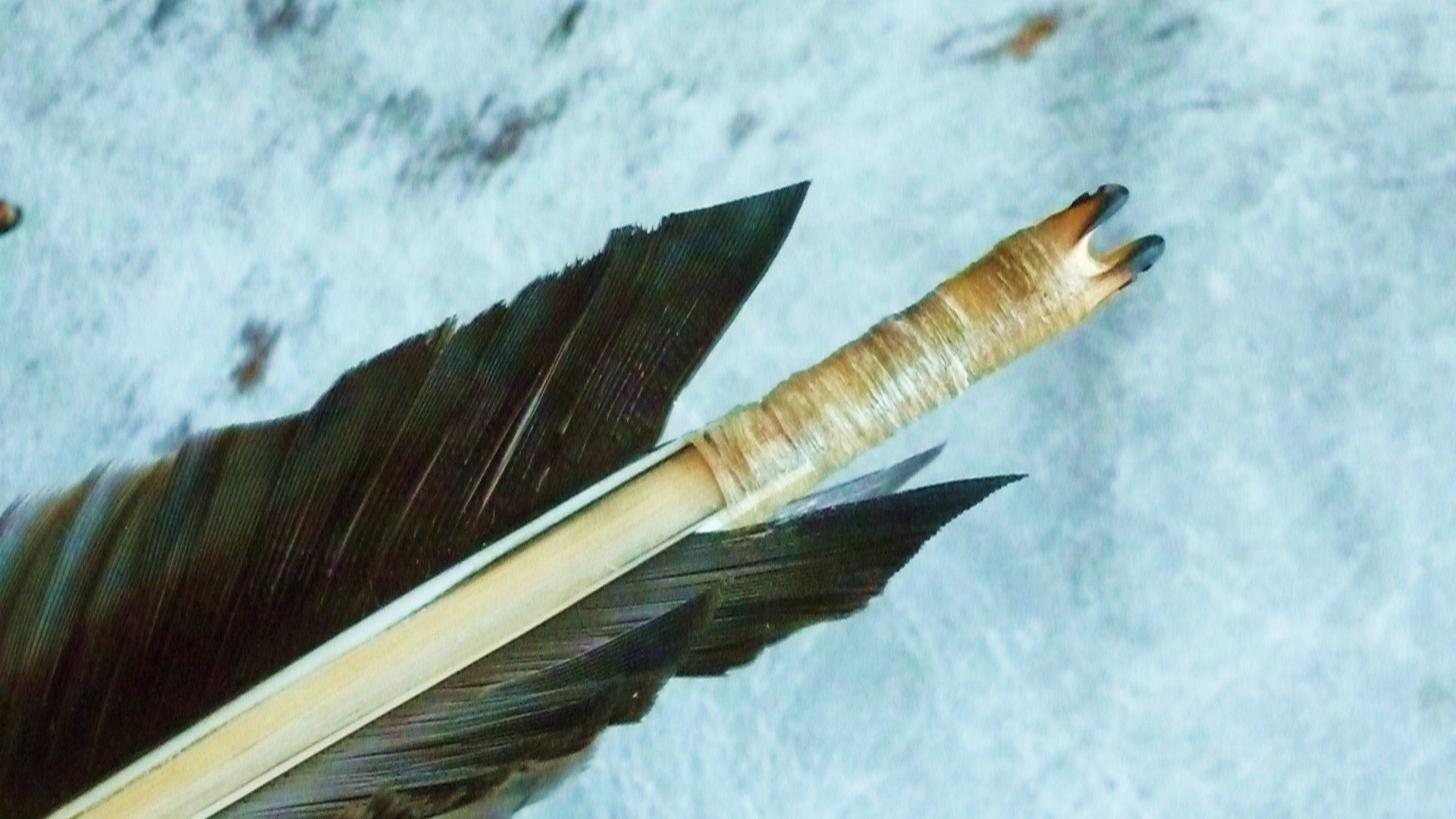

Die Nocken sind ja klasse! Das schau ich mir ab, danke!

hallo,
@jetsam
beide Fragen : ja !
@eddy2bows
ist echt geil das Brennteil ! Habe meine Köcher und auch einen Bogen damit bearbeitet ... ;D
An einer bestimmten Epoche habe ich mich nicht orientiert-habe meiner Phantasie hier freien Lauf gelassen... aber dass Bekleben der Pfeile mit Federn durch Hautleim ist eigentlich bekannt und wird in der Bibel des Bogenbaus den Indianern zugeschrieben (ohne Wicklung) ;) .
