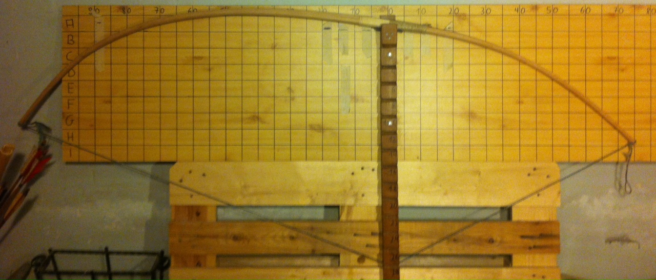

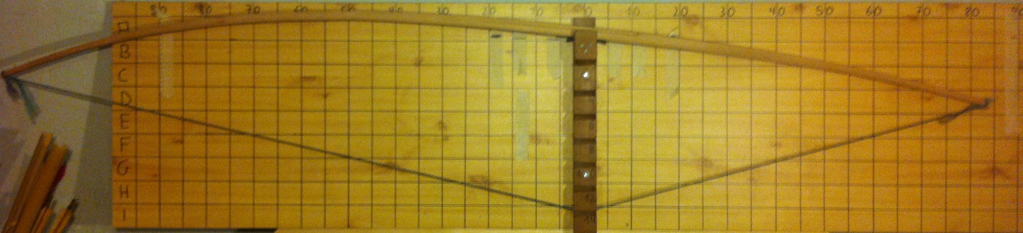

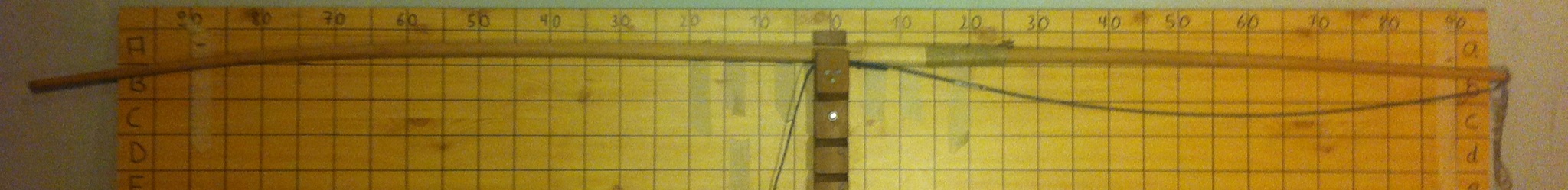

Da ich durch den Bodentest schon ein wenig Biegung gesehen habe, habe ich ihn gleich aufm Tillerbrett ohne Bodentiller gelegt und erstmal nur bis C (15cm) ausgezogen 24,87 # weil ich die Biegung auf dem Tillerbrett besser sehen kann als im Bodentiller.
jetzt erst einmal für mehr verteilte Biegung im Bogen sorgen bis ich weiter ausziehe. ;D
Next Tiller L10-35 R10-55 (rechts ist noch zu Stark) bis Standhöhe 1/3 (5cm) Tiller ich noch mit Raspel/Feile (Bodentiller ersatz)
Ich verwende jetzt auf beiden Seiten keine Ohren sondern Knoten was bei meinen Nocken auch sicherer/schneller ist.
Ausserdem ist das bei Yumis so :D
Exus
PS: Ich hoffe durch hohes Zuggewicht und schmalem Design den Nachteil von Hickory (Schweres Holz) etwas auszugleichen.
Muster für meine Nocken
24,87# @14", Standhöhe 0, Set 0, Reflex 1"

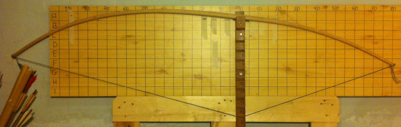

Neuer Status:
Standhöhe 7cm, 20" 25,5#,0 Set

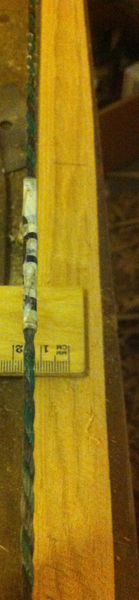

Hatte Problem mit Sehnenlage links Abweichung von 3,5 cm. (da war der Bogenbauch noch Flach)
Jetzt habe ich den Bauch leicht abgerundet auf beiden Seiten so 5mm und die Sehnenabweichung hat sich auf links 1,5cm reduziert.
Ich habe mal eine Frage an die Yumi Schützen.
-Ich habe mal irgendwo gelesen das bei Yumis der Sehnenstand nicht in der Mitte ist sondern weiter an der Seite ist das richtig ?
-Ausserdem scheinen die Pfeile auf der anderen Seite anzuliegen?
Wenn dem so ist hätte ich Glück da ich linkshand Schütze bin und meine Abweichung auf der linken Seite ist ;D
Exus
Sehnenstandabweichung links zur Griffmitte 1,5 cm links

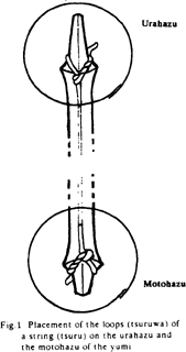

die Sehne beim Yumi läuft am Griff an der rechten Kante des Bogens um das "Ausdrehen" zu erleichtern.
Wenn Du den Yumi mit rechts schießen willst, sollte die Sehne links seien.
Schau mal auf grasundkeile.de da kann man den Sehnenverlauf gut sehen.
Uwe

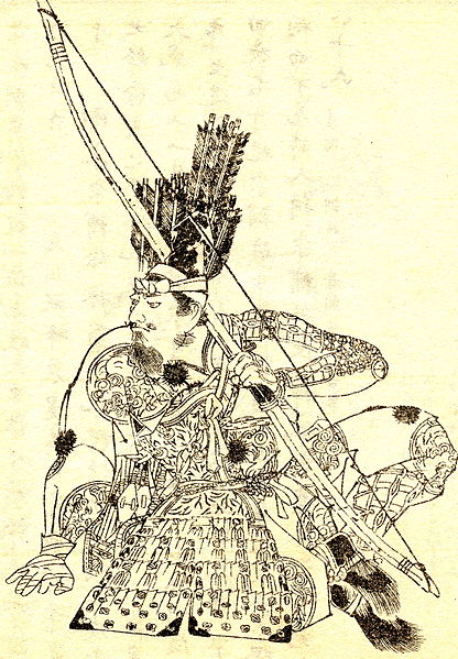

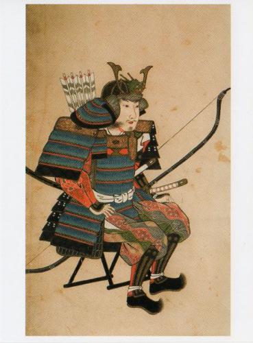

Ich häng Dir hier mal ein paar Bilder von historischen Bogen-Darstellungen an...
nicht dass das unbedingt technische Diagramme wären... aber man sieht doch Ähnlichkeiten in der Form.
Die Bögen sind im mittleren Bereich oft eher gerade und haben oft viel weniger recurve Enden.
Die heutige sehr geschwungene Form mit der grossen recurven Zone oben ist wohl eher neu - evtl Edo Zeit denke ich... :-\
Ein früher maruki-yumi wird evtl eher wie der im 1. Bild ausgesehen haben - oder halt einer der anderen... gerade Mitte und starke Biegung den Enden zu...
aber wie Roli, glaube ich war es, schon sagte, wir haben kaum eine Ahnung wie die wirklich waren, Du kannst also frei gestalten... ;)

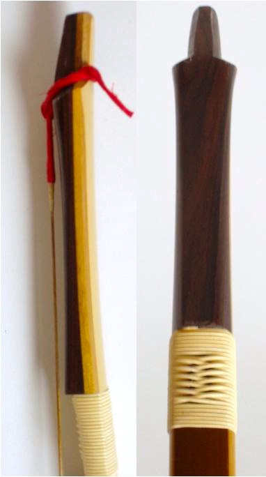

Zu den Nocken... bei heutigen Bögen ist die "Schulter" der Nocke (kushi-gata im Japanischen weil die Form an einen Kamm erinnert) gleich breit wie der Griff - nur so als Anhaltspunkt für die Proportion...
Gruss,
Mark

@shokunin vielen dank für die Bilder ich finde immer nur Neuzeitliche und keine Alten. Deine Bilder werden bei meinen nächsten Yumi mit einfließen (Ich hoffe das du noch weitere Bilder findest und hier einbindest DANKE :D

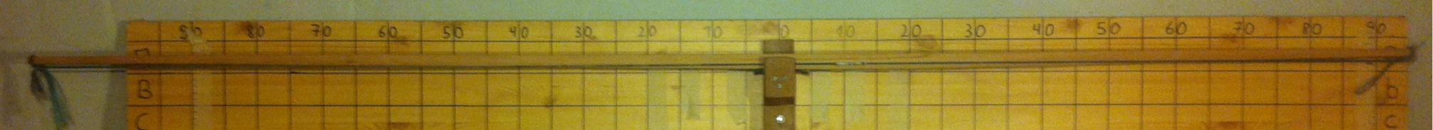

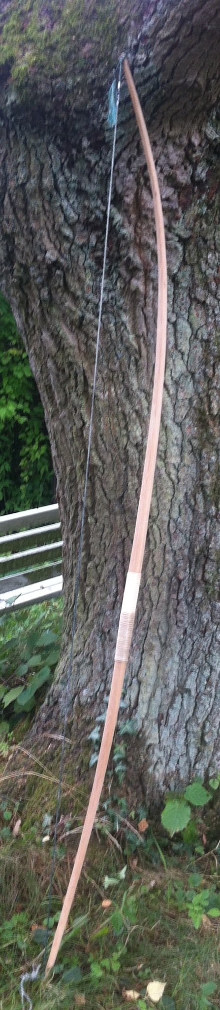

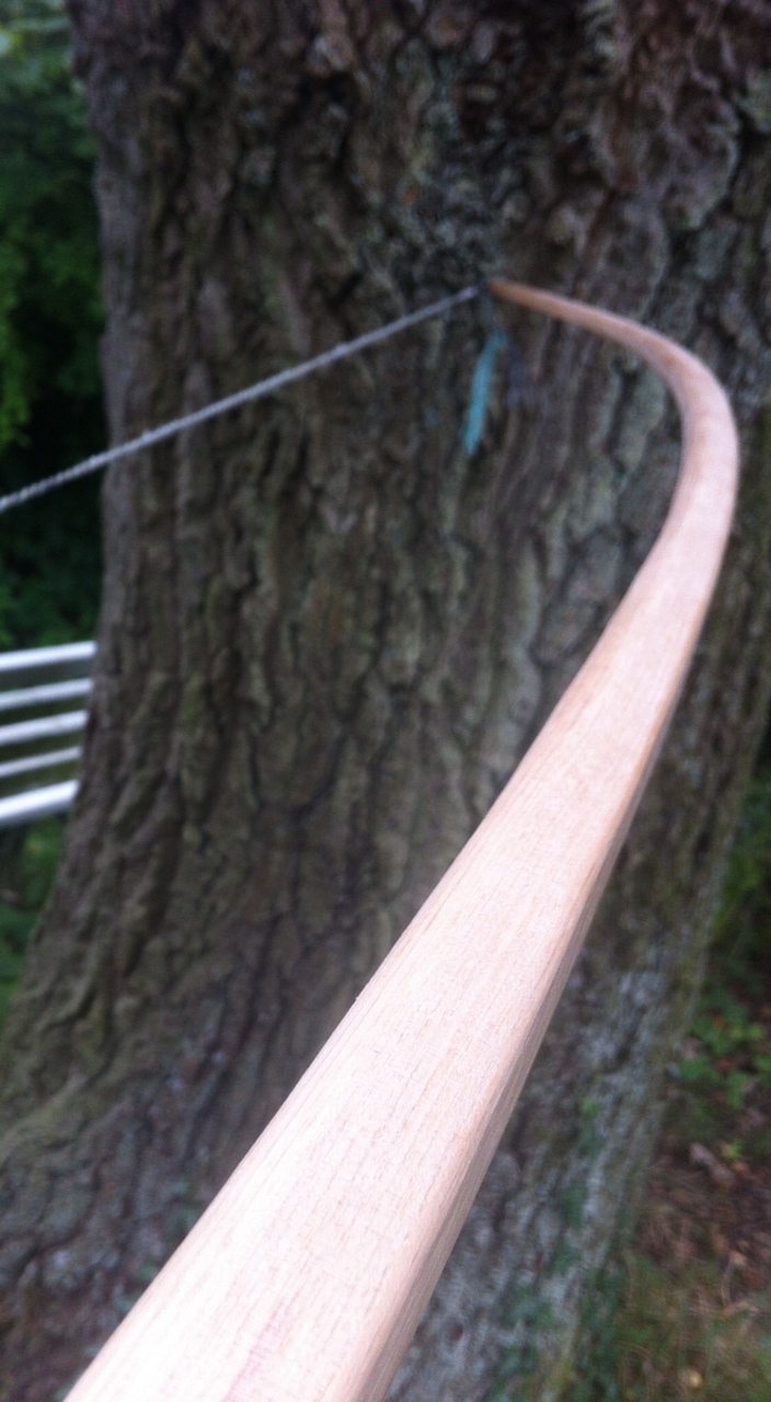

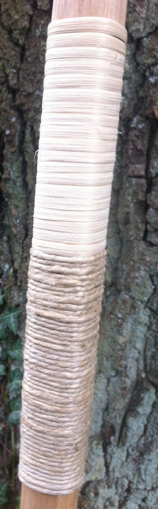

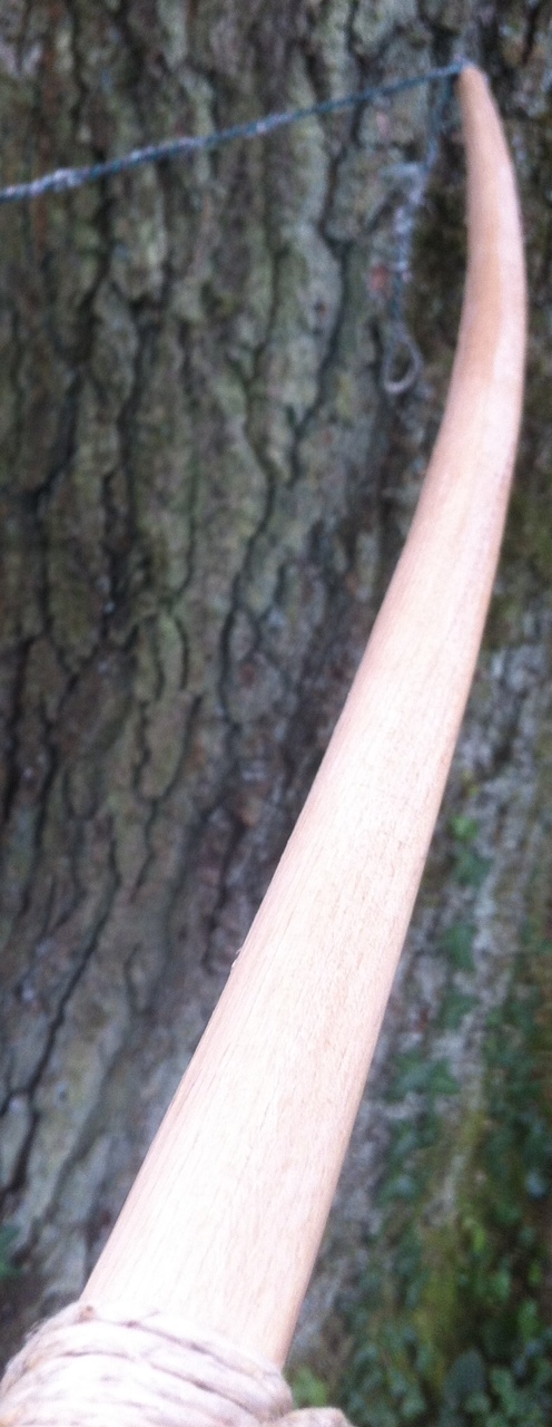

Neuer Status:
30#@30",1"Set(links)
wenn er noch 5# mehr hätte würde ich sie im Griffbereich L25-10+R10-20 investieren um die linke stelle zu entlasten. Aber irgendwie wiederstrebt es mir Bögen unter 30# zu bauen hier nun meine Bilder ;D
Noch zu machen:
Fastflight Sehne Schwarz mit Roten Wicklungen an Nocken und Mitte
Finish soll Clou Haselnussbeizex5+3(sehr Dunkel)xClou Klarlack werden
6 Pfeile bauen 20-22g 31"
Ich habe das Finish noch nicht eingeleitet weil ich drüber nachdenke die 5# noch zu investieren :D
Exus
