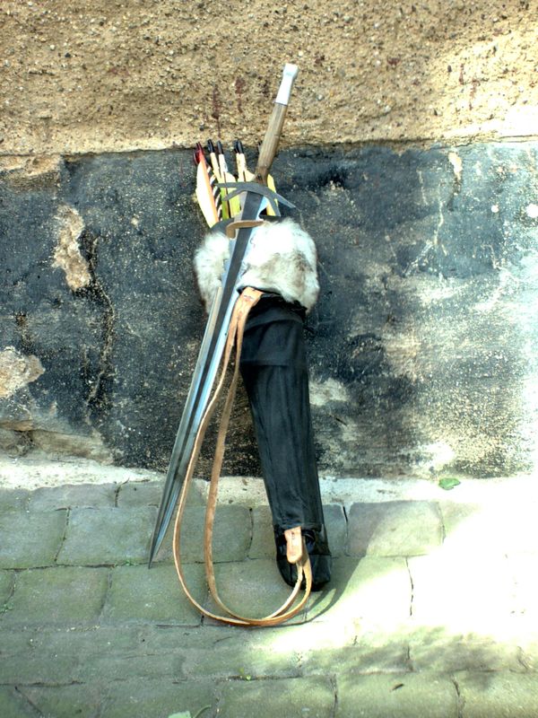

Re: Probleme mit Rücken-Köcher.
"Das ist doch kein Messer."
"Das ist ein Messer"
Damit dürfte genug Gegengewicht da sein

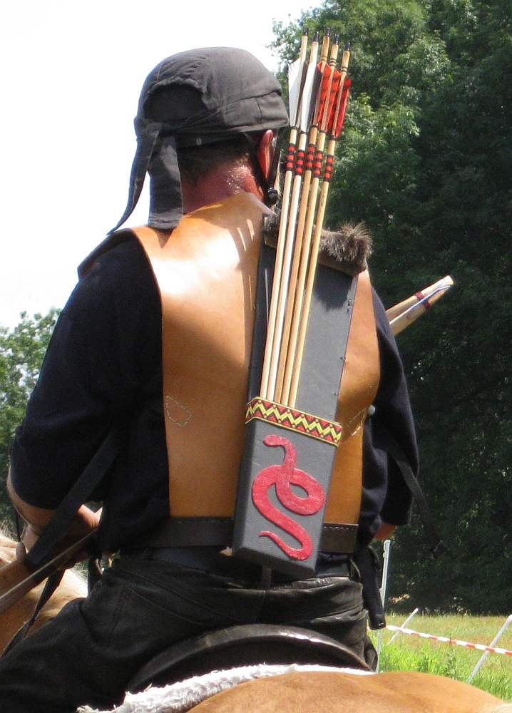

@vanDietzingen: Ich hatte das gleiche Problem, nur eben auf dem Pferde. Nun habe ich den eigentlichen Köcher auf eine Rückenplatte montiert. Das Ganze kann man auch schmaler bauen.
Die Gurte laufen um die Schulter herum nach hinten, unten ist ein Gürtel angenäht, also eine Vierpunktaufhängung. Das Ganze wackelt und weicht nicht, selbst im Galopp kein Problem. Auch die Pilzjagd zu Pferde (Bild 2) ist möglich.

Mike W. hat geschrieben:Das bringt mich auf 'ne Idee!
...sowas gibt es aber schon....habe ich auch schon des öfteren auf MA-Märkten gesehen.....wollte ich auch mal nachbauen, wenns fertig ist lass mal sehen Mike..
zu dem schwert-pfeil-köcher. ich glaube nicht dass das in wirklichkeit funktioniert- man würde ja ständig den lederriemen durchschneiden und beim zurückstecken aufwändig suchen müssen.
wenn dann eine ordentliche scheide machen und dahinter dann den köcher dranmachen.
wenn ich ein schwert habe probier ichs aus
Öööhm, drogo, das war eigentlich nur als Scherz gemeint.
Ich renne doch nicht mit 'nem scharfen Schwert beim Turnier rum.( Oder zum Training)
Genaugenommen hab ich da meistens nicht mal'n Messer dabei.
