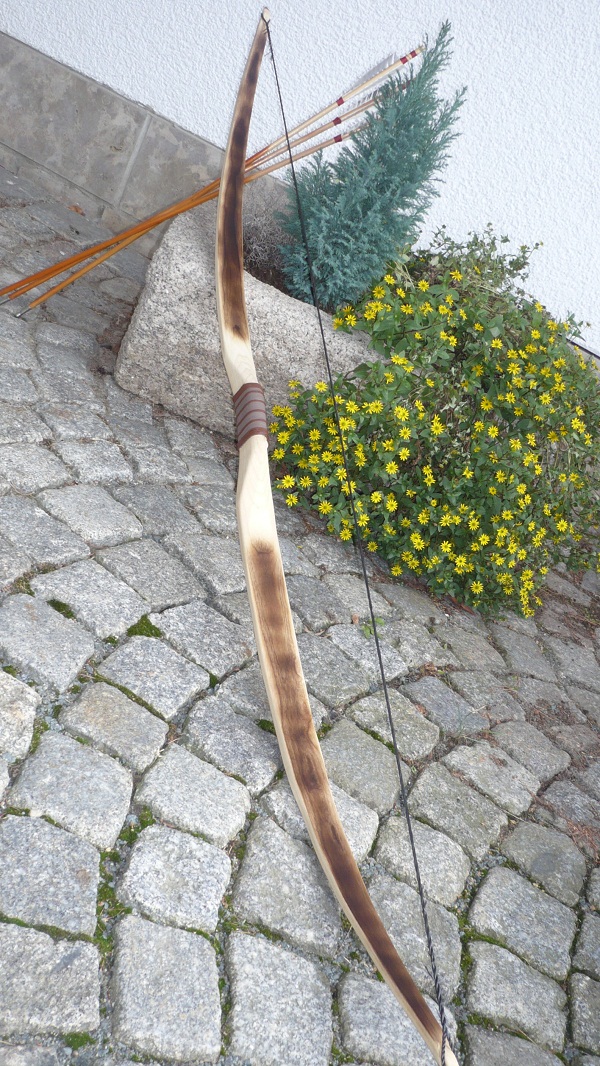

Hallo Leute
eigentlich habe ich in den Sommermonaten kaum Zeit für mein Hobby, doch ich habs nicht wirklich ausgehalten. Kennt dass zufällig auch jemand? :)
Also diesmal ein Stück Esche mit 66"NtN und 48# bei 28"
Nocken aus Pflaume, Pfeilanlage Knochen
Griffleder Sofa Probe :)
leichter Propeller,
Ast-Knubbel am oberen WA mittig
Breite an den Fades 48mm, halb-pyramidal,asymmetrisch
Gewicht 640g komplett mit Sehne etc.
Vom Ergebnis des Toastens war ich schwer überrascht, der Bogen hatte nach dem grob-tiller ziemlich Set angenommen. Den habe ich beim Toasten auf 4.5cm Reflex entfernt. der Reflex ist zar weg, Bogen nimmt aber auch nah 200 Schuss weiter keinen Set an. Bild "entspannt" ist direkt nach dem Abspannen.
Anregung , Kritik oder Lob erwünscht
Tiro

Hallo Tiro
Griff und An/auflage sehen Prima aus, das Toasten war für meinen Geschmack viel zu heftig. >:(
ich denke das Set wird sich in kürze wieder zeigen/ oder er ist evtl. zu trocken und bricht an einer der dunkelbraunen Stellen.
alfredle
(der mit der kleinen Wölfin)

@alfred 33

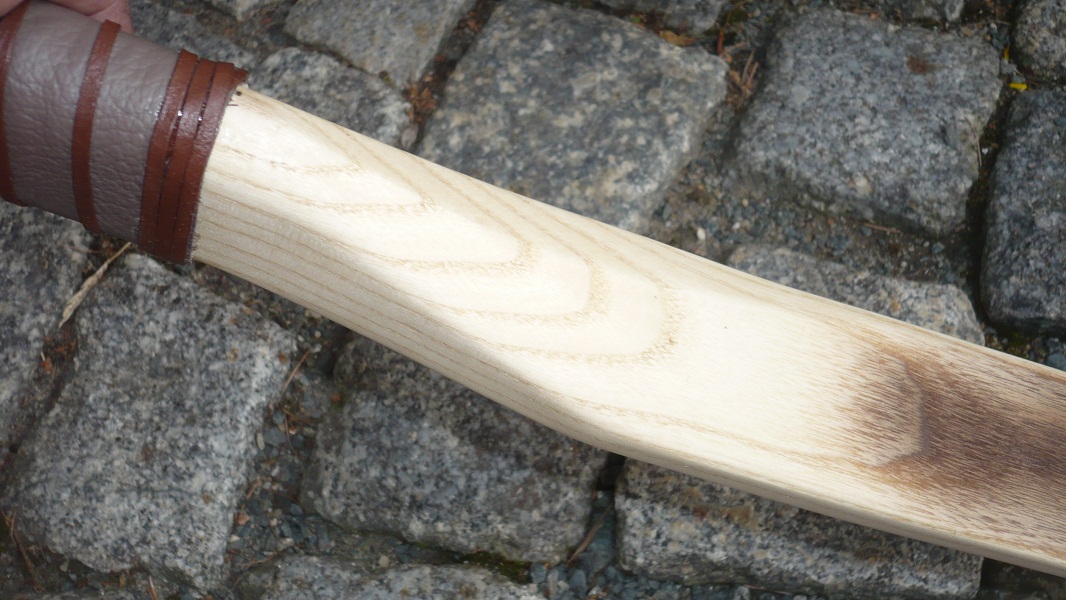

die Angst wegen zu heftigen toastens habe ich auch. Bin nach der Anleitung in Band 4 der Bibel vorgegangen.Getoastet wurde vor knapp 3 Wochen, dann zum angleichen des Feuchtigkeitsgehaltes in den Keller usw. , Wie gesagt, die ersten Vollauszüge waren der Horror. So arg dunkel ist es durch das Finish geworden. Zwei Stellen im unteren WA machen mir Sorgen. Dort scheint es zu den in der Bibel beschriebenen Hitzereflektionen gekommen zu sein, so das die braune Stelle sich auch seitlich am WA fortsetzt. Bin gespannt auf mehr Meinungen zum Thema toasten. So oft hört man ja auch nicht davon. Eigentlich ist das meine erste Erfahrung dazu, aber ich denke auch, dass man dadurch ein nicht so gutes Bogenholz "aufwerten" kann.
Übrigens habe ich die HLP in einen Bohrmaschinenständer eingespannt und so ca. 2...3 min aus 10cm Entfernung über dem Bauch verweilen lassen. Funktioniert prima und dadurch können die Abstände gut eingehalten werden.
Danke
Tiro

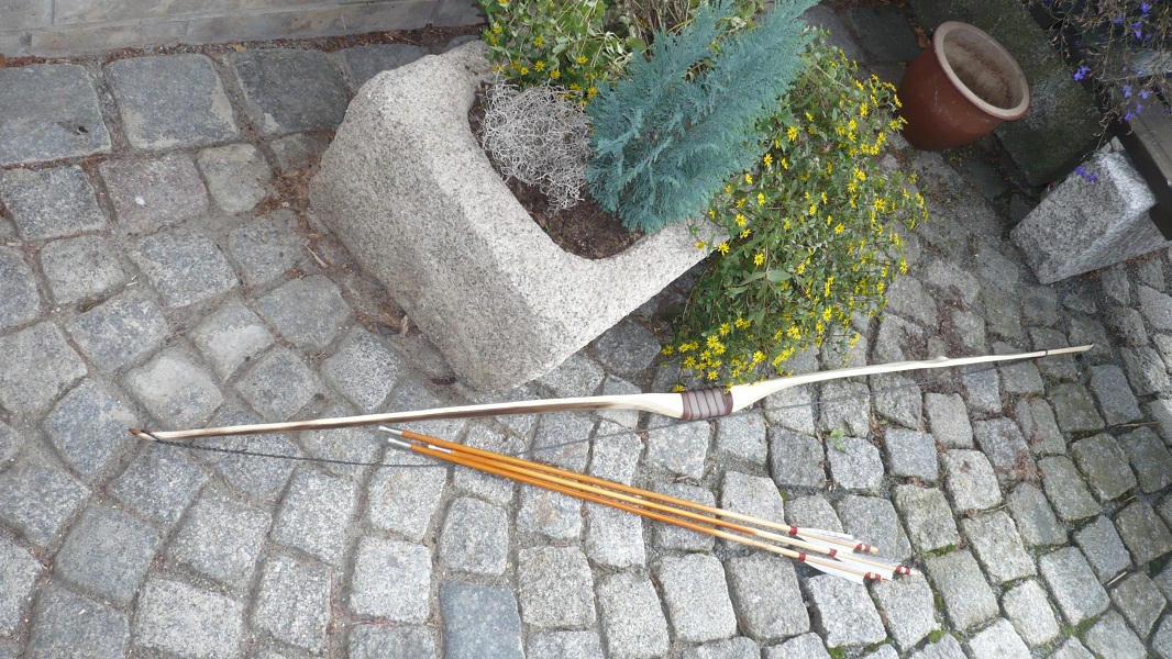

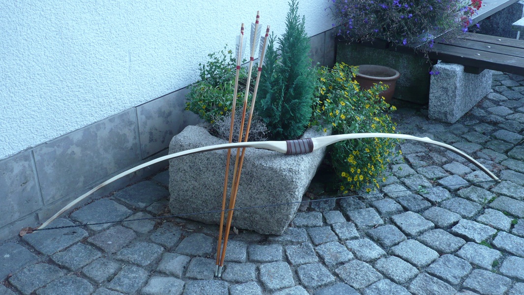

Schönes Teil, schöner Tiller, soweit aus Standhöhe beurteilbar. Bin Esche-Fan.

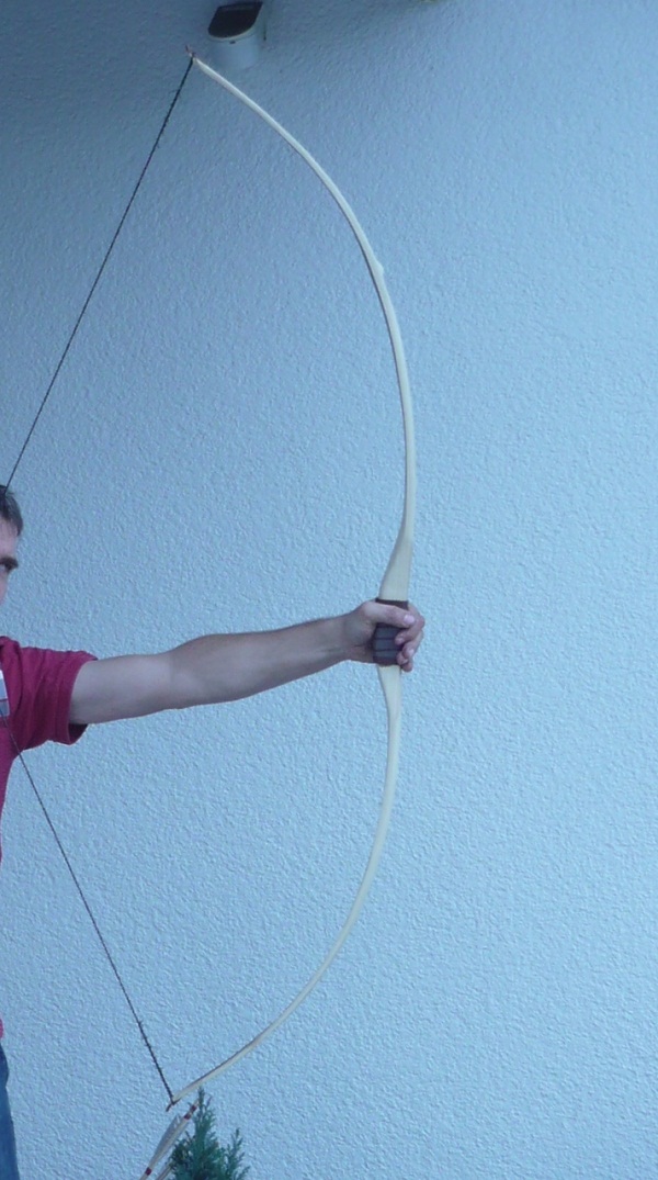

Gibts noch Bilder beim Vollauszug?
Und wie wirft er?
Wolf

@ WolfM
Vollauszug im vorletzten Bild. Ja , Esche ist nicht schlecht. Man bekommt es einfach und vor allem auch mit gutem Wuchs.
Er wirft ganz flott und ist schön leise, ohne zu stacken. Wenig Handschock. Macht Spass

du hast dich ja schon mehrfach als "Anti-Toaster" geoutet ;) . Was spricht dagegen ? Klar kann man dadurch ein Bogenholz auch verschlechtern, wenn man es zu gut mit der HLP meint und keine Geduld hat, den Bogen zum Feuchtigkeitsausgleich 2..3 Wochen in den Keller zu stellen. Ich wäre auch nicht auf die Idee gekommen zu tempern, wenn da nicht das Problem des Set durch wahrscheinlich ungeschicktes Tillern aufgetreten wäre.
auf alle Fälle bin ich - bis jetzt :) - beindruckt vom Ergebnis. Wie in der Bibel Band 4 (Wärmebehandlung) beschrieben. Dort geht der Autor sogar so weit, dass sich der flache Bogenbauch konkav einzieht, ähnlich wie man den Bauch einzieht.
Bezüglich der Stärke des Toastens ist dort auch beschrieben "...braun ist gut- schwarz dagegen schlecht..." Ist auf dem Bild schlecht zu erkennen, aber zum Verkohlen ist es noch weit hin, da habe ich keine Bedenken. Eher die zwei Stellen durch Refelxionshitze. UNd das schlimme ist, dass genau vor der Reflexionshitze im Buch gewarnt wurde.
