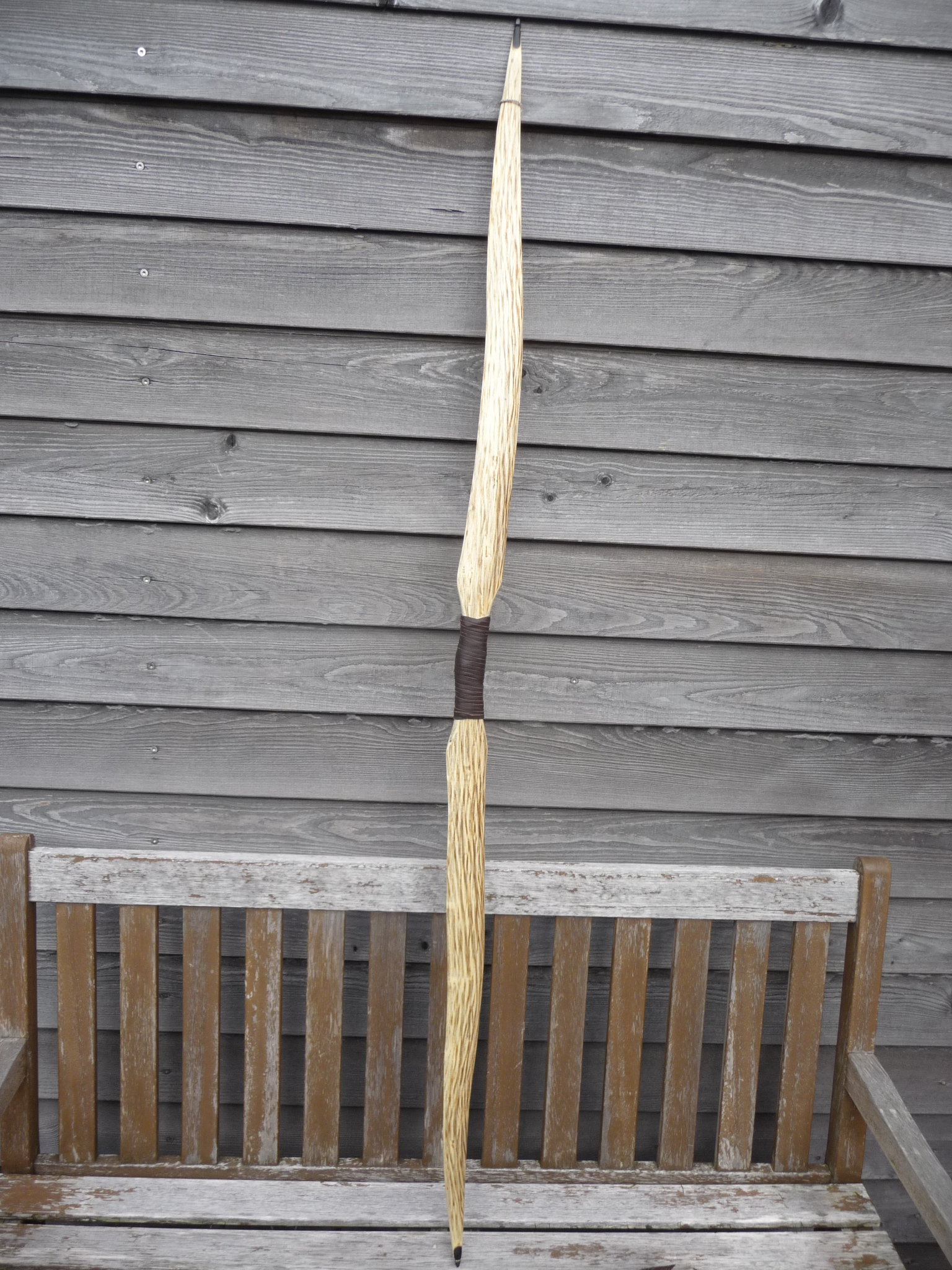

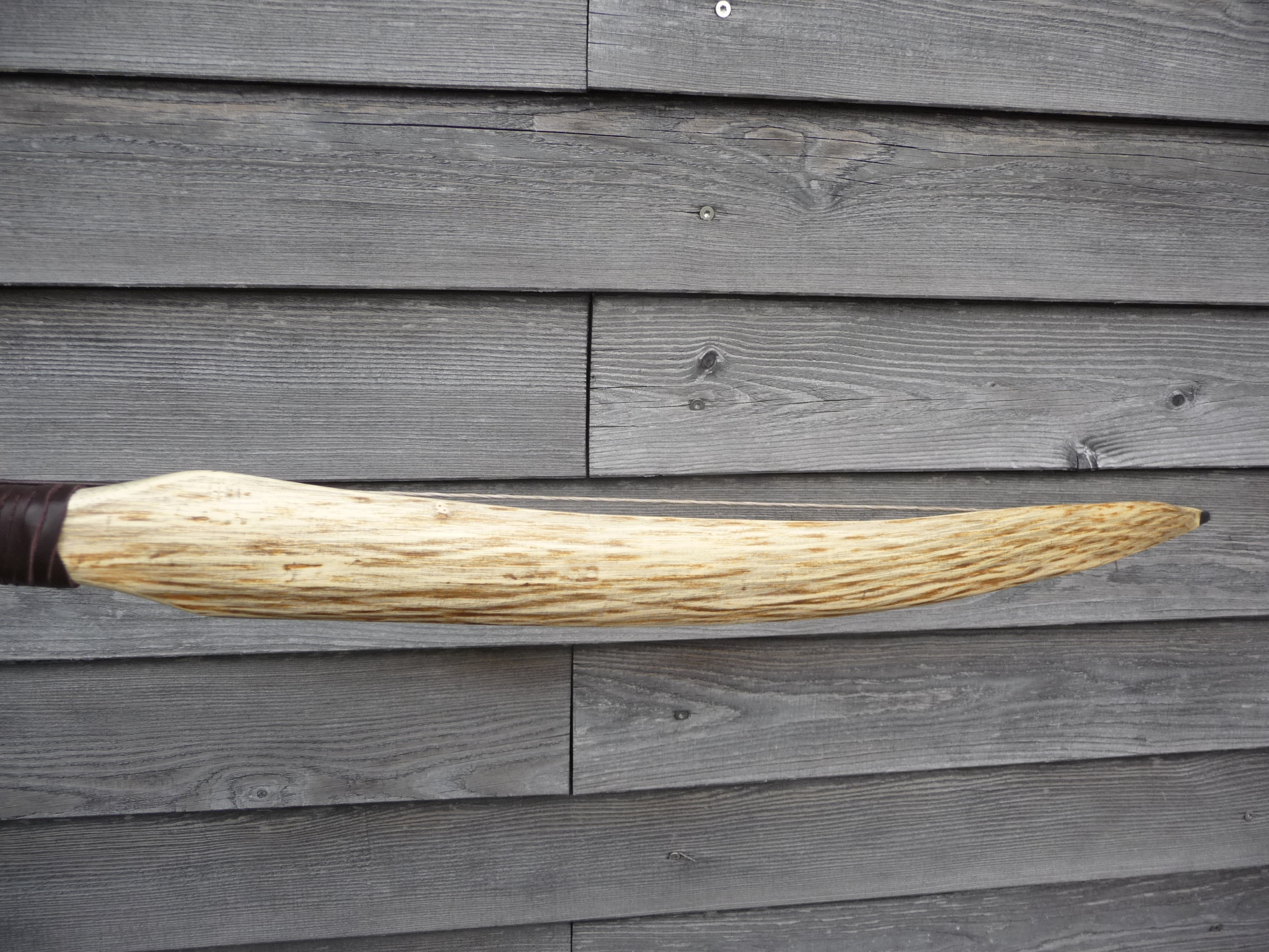

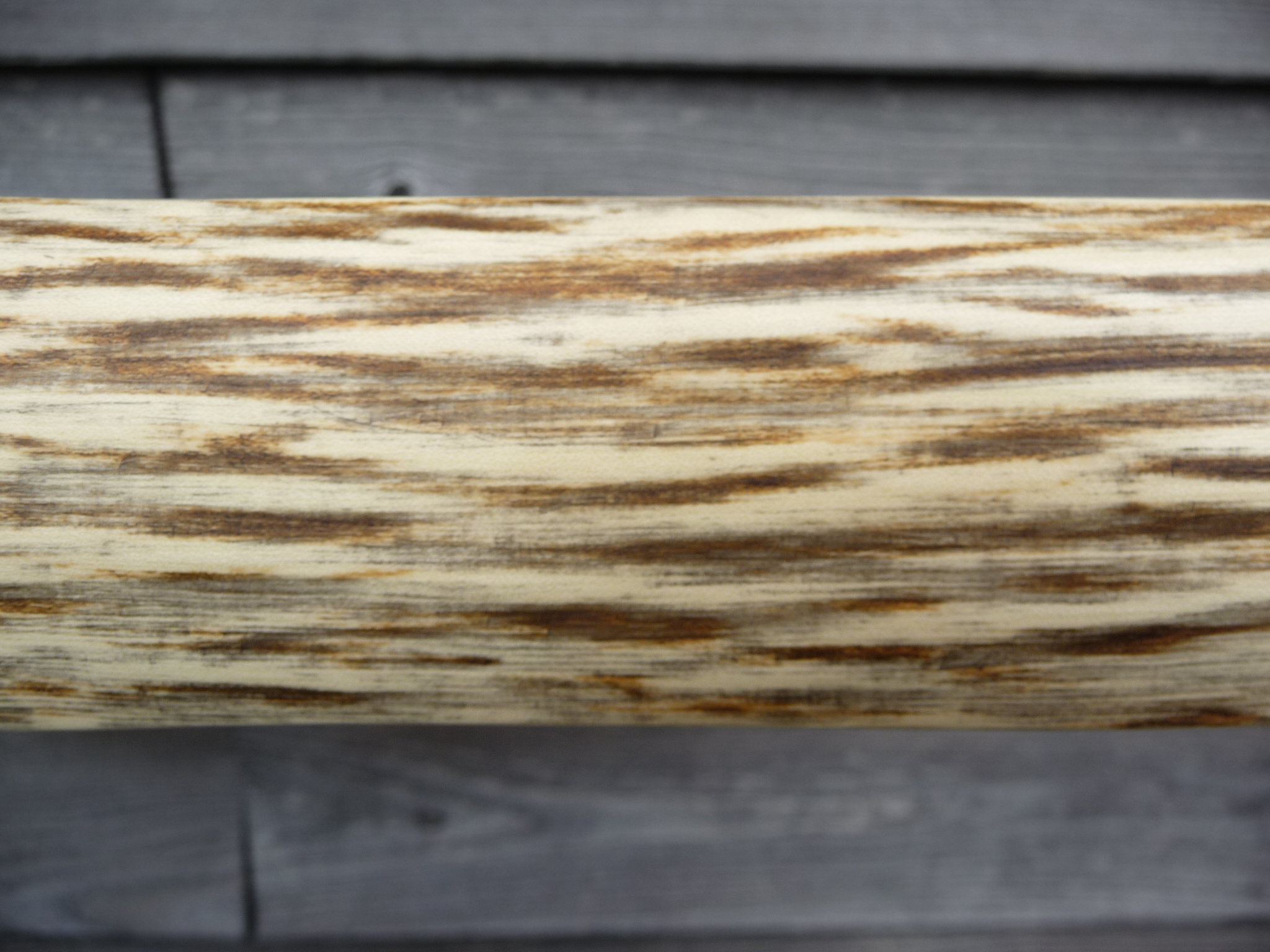

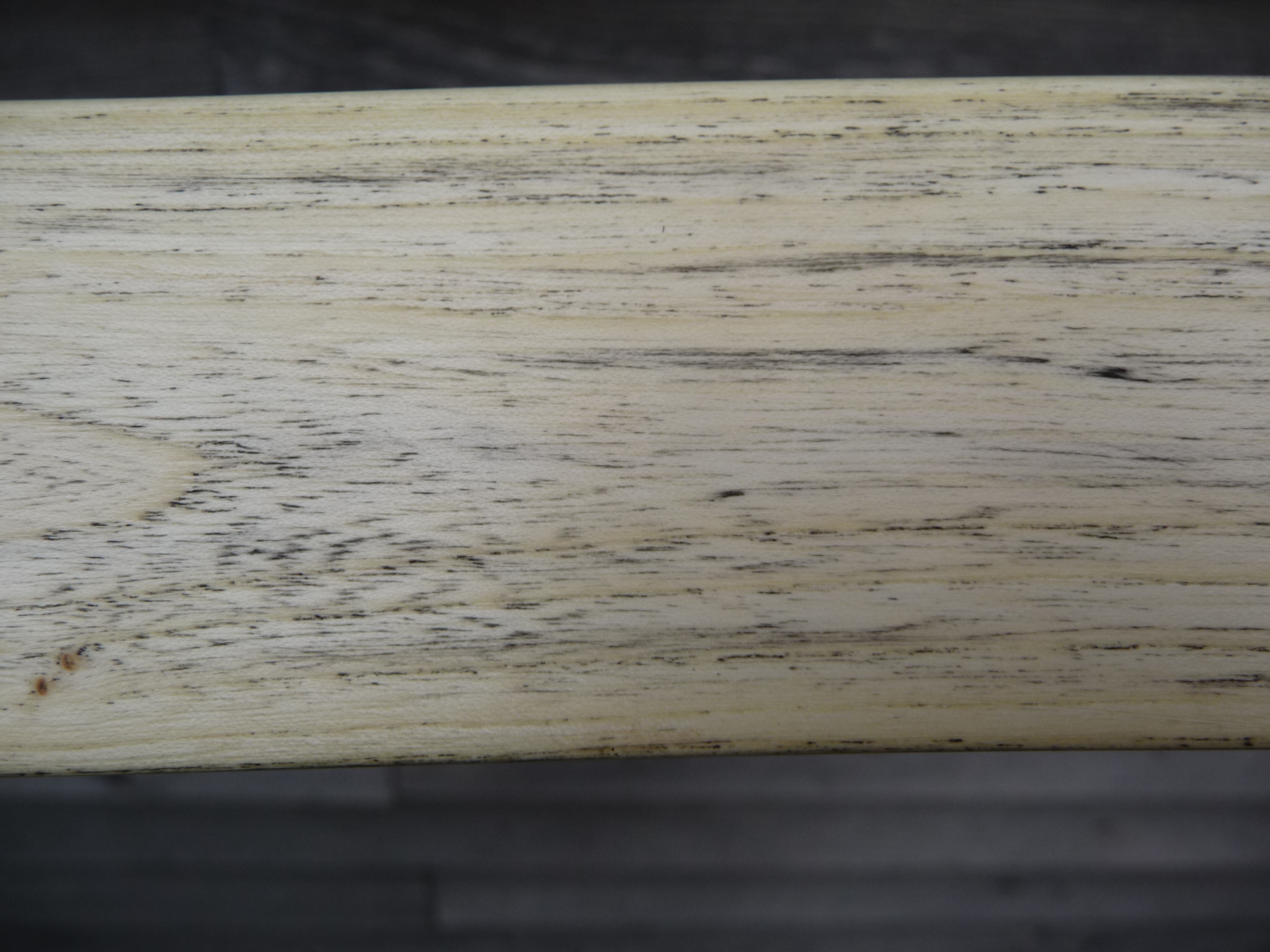

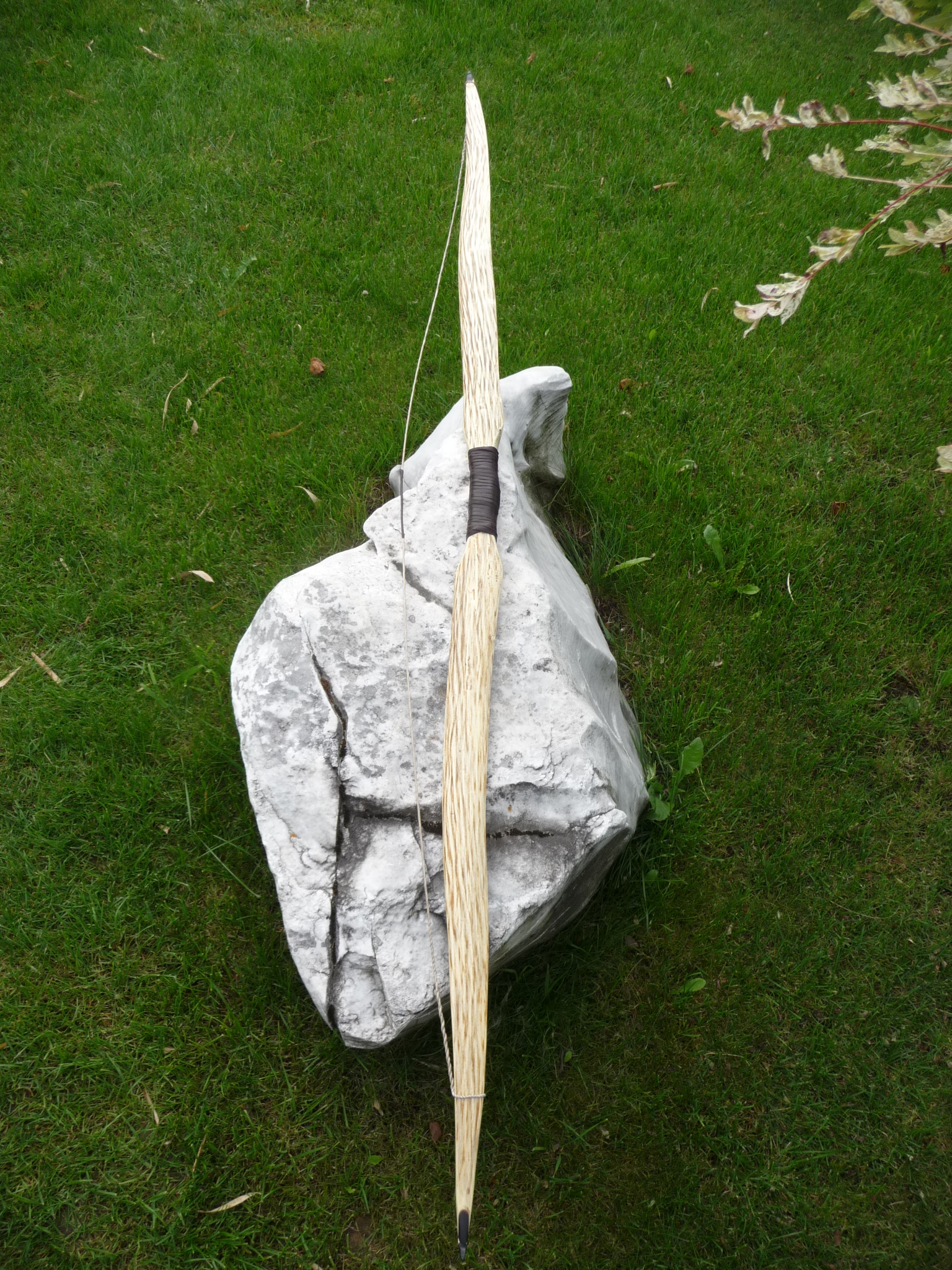

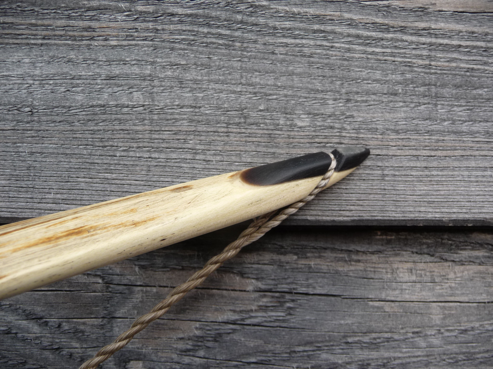

... zuerst wollte ich das Stave ja verschenken, da ich in diesem Ding keinen Bogen finden konnte ...
Habe dann auch nicht großartig aufgezeichnet, sondern einfach losgeschnitzt.
Anfangs wollte die Sehne so gar nicht in den Griffbereich, da der Rohling so verdreht und krumm war -
letztendlich kam dieser Bogen dabei raus und es hat sich wieder mal gezeigt, das Krumm echt schön sein kein ;)
Facts:
60" NTN krumme (snaky) Bergulme
48#@28"
5,5cm an den Fades
Tips 0,9 cm
Am Rücken den Bast etwas dran gelassen, ganzer Bogen leicht schwarz gebeizt. Mehrfach mit Schleifpapier und Stahlwolle bearbeitet, damit nur noch ein Hauch von Schwarz übrig blieb.
Tips aus Horn
Griffwicklung Leder
Sehne FF plus
"Lindwurm" lässt sich für seine 48# sehr angenehm ziehen und wirft dafür aber sehr hart.
Hier ein paar Bilder :
Aufgespannt
Aufgespannt
Draufsicht
Draufsicht
Seitenansicht
Seitenansicht
Auszug bei 28"
Auszug bei 28"
Belly
Belly

SUPER Rückenstrucktur! gefällt mir richtig gut!

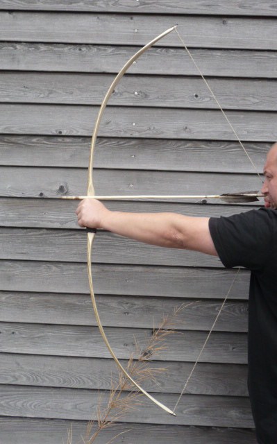

Im Tillerbild meine ich zwar, dass der untere WA richtung Tip viel zu stark biegt und ein längerer Bereich in der Wurfarmmitte steif ist, aber ansonsten schaut er gut aus! :)
LG. Daniel
skinwalker
Beiträge: 1484
Re: 60" Bergulme "Lindwurm" 48#@28"
Beitrag von skinwalker »
@selfbower
hier der gleiche Bogen von der anderen und Seite (besser getroffen- nicht schräg).
dann sieht's schon besser aus ;D

Man sieht auch wunderbar, wie das schräge Fotografieren von hinten, die Perspektive verzerrt. Da scheint ein Knick vor dem Tip im unteren WA, der dann doch tatsächlich nicht da ist.
Darum ist es so wichtig, möglichst gerade zu Fotografieren wenn man den Tiller beurteilen möchte.
Insgesamt ein schönes krummes Bögelchen :) Gut gemacht!

:D wie verkehrt man etwas doch durch die falsche Perspektive wahrnehmen kann ^^
Aber nach dem Zweiten Bild bleiben keine Zweifel offen: Der Tiller passt! :)

ja, gefällt mir sehr gut. Auch der rustikale Griff passt m.E gut zum Charakter des Bogens.
Tiro
P.S. Dein Steinchen da in der Wiese, sieht wirklich urig aus
