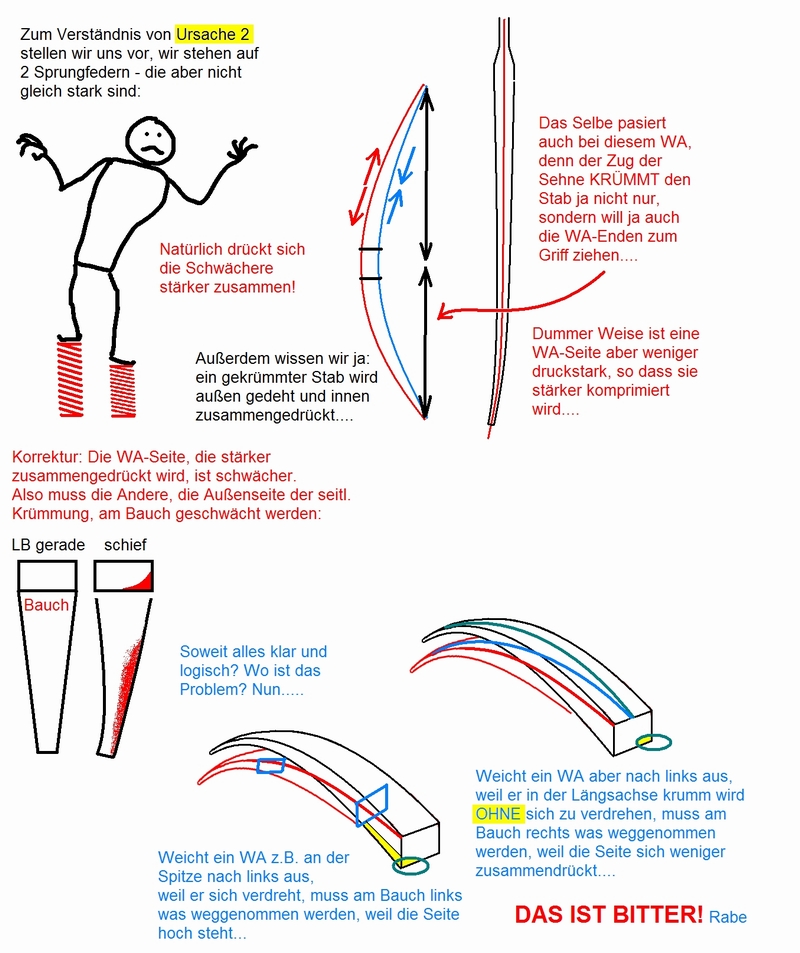

Ich habe folgendes Problem: Der eine Wurfarm des Bogen an dem ich gerade arbeite, hat eine leichte gewachsenen Verdrehung. Dadurch verzieht er sich beim Auszug nach einer Seite (siehe oberste Skizze unten).
Normalerweise sagt man ja, dass wenn sich der Wurfarm verdreht, die "tiefere" Seite zu schwach ist (in der Skizze die linke Seite), und man daher an der "höheren" Seite Holz entfernen muss.
Dementsprechend habe ich momentan wie in der mittleren Skizze die rechte Seite deutlich reduziert. Aber irgendwie weicht der Wurfarm unvermindert zur Seite aus. :(
Nun kamen mir Zweifel, ob diese Strategie bei einer gewachsenen Verdrehung sinnvoll ist.
Das ursprüngliche Verziehen kommt ja dadurch, dass der Wurfarm schräg steht. Und diese Schräge wird ja durch das Holzentfernen rechts noch verstärkt.
Sollte daher bei einer gewachsenen Verdrehung eher auf der anderen Seite Holz entfernt werden, wie auf der unteren Skizze dargestellt? ???

Ist schon klar. Bei einer normalen Verdrehung (also Wurfarm in Ruhe gerade, verzieht sich beim Auszug weil z.B. eine Seite zu stark abgetragen wurde) muss ich wie im PDF beschrieben an der "höheren" Seite Holz abtragen.
Das entspricht meiner mittleren Skizze und ist was ich bis jetzt gemacht habe.
Nun ist die höhere (in der Skizze rechte) Seite schon ca. einen halben millimeter dünner als die linke. Trotzdem Verzieht sich der Wurfarm weiter.
Soll ich nun diese rechte Seite weiter abarbeiten, oder sollte man bei einer gewachsenen Verdrehung anders vorgehen?

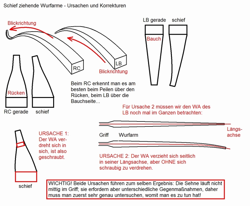

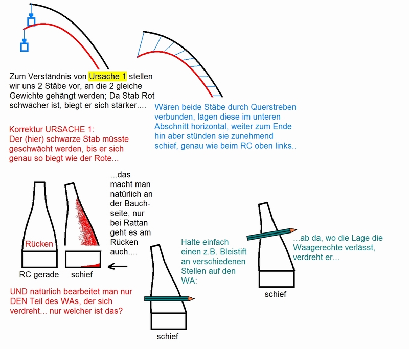

Re: Verdrehter Wurfarm
Eine gewachsene Verdrehung sollte man erstmal mit der Heißluftpistole oder per Dampf begradigen, und dann den rest per Tillern machen .
Hier mal mehr dazu , Rabes Zeichnungen :
