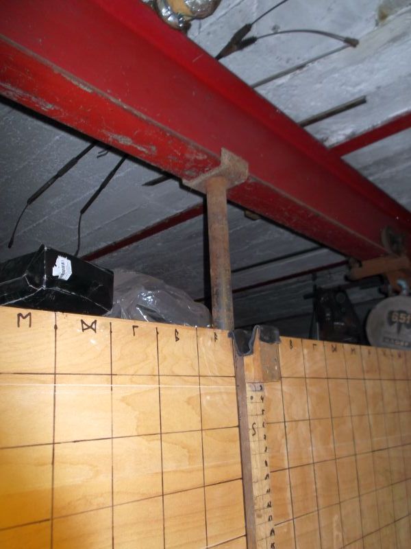

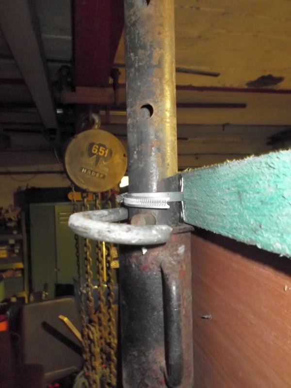

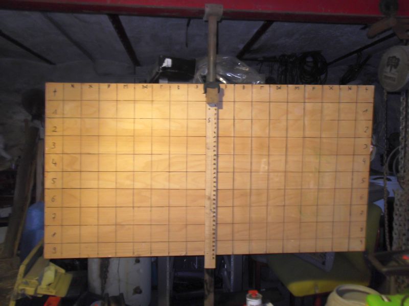

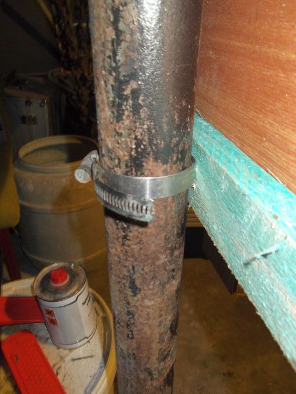

So hier die Bilder:
ober Schelle
untere Schelle
Der Träger sollte den Druck halten ;)

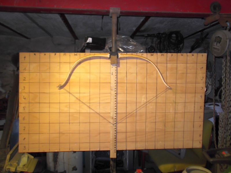

So siehts mit Bogen aus, den bau ich gerade für meine Holde.
Kritik zur Wand oder zum Bogen ist wie immer Willkommen.

Eine echt nette Idee!
Die Schelle, fürchte ich, wird nicht lange halten. Die Dinger sind nicht dafür gedacht öfter auf und zu gemacht zu werden. Ich selber würde eher eine Gewindestange zu einen "U" biegen und von Vorne mit 2 Flügelmuttern sichern (oder sowas in der Art).

Da hat der Walta recht - wenn das Teil öfter ummontiert werden soll,
brauchts da was massiveres.
Der Bogen sieht gut aus; ich nehme an Rattan?
bowa
Beiträge: 3092
Re: Tillerwand "to go"
Beitrag von bowa »
Da nimmst du richtig an ;)

Wieso denn die Schellen lösen?
Dachte eher das Du die Stütze zusammen mit dem Board wegstellst... ::)
Bogen sieht gut aus, bisschen langer steifer Griff schonwieder.
Meinen Rattan hab ich auch zum biegen gebracht, eher ein Kreistiller.

... aber leider kannste die nich aufdrehen weil zu wenig Platz zu Board, was?
Dann würd ich da noch Abstandhalter einbauen. 8)

Mit dem Griff hast du Recht, jetzt seh ich es auch ;) Aber das lässt sich ja noch andern :D

Ja cool.Was sindn das für "zeichen" auf der x-Achse?
Yellow
bowa
Beiträge: 3092
Beitrag von bowa »
das Alphabet ::) ;) Zumindest A-H
die Buchstaben sind nur schon was älter ;)

Gute Idee, dieser Tillerbaum.
Schade, daß Du so weit weg wohnst. Ich hätt' ein paar so Rohr-Schellen zu Hause, mit denen Verkehrsschilder montiert werden. Das wär genau das Richtige für diesen Zweck. ;)
Aber schau mal in den KFZ-Handel. Die Auspuffschellen, die es dort gibt, wären sicher auch nicht schlecht.

An Auspuffschellen hab ich auch schon überlegt. Hab schon die ganze Zeit überlegt wo ich sowas in letzter Zeit mal gesehen hab. Beim Auspuff wechseln ;)

Es gibt auch ganz normale Rohrschellen in der Grösse im Sanitärfachhandel. Einfach mal nach Hilti-Schellen fragen. Die haben den Vorteil dass vorne ein M8 Innengewinde eingearbeitet ist, das macht die Befestigung der Schelle an der Tillerwand um einiges einfacher.
