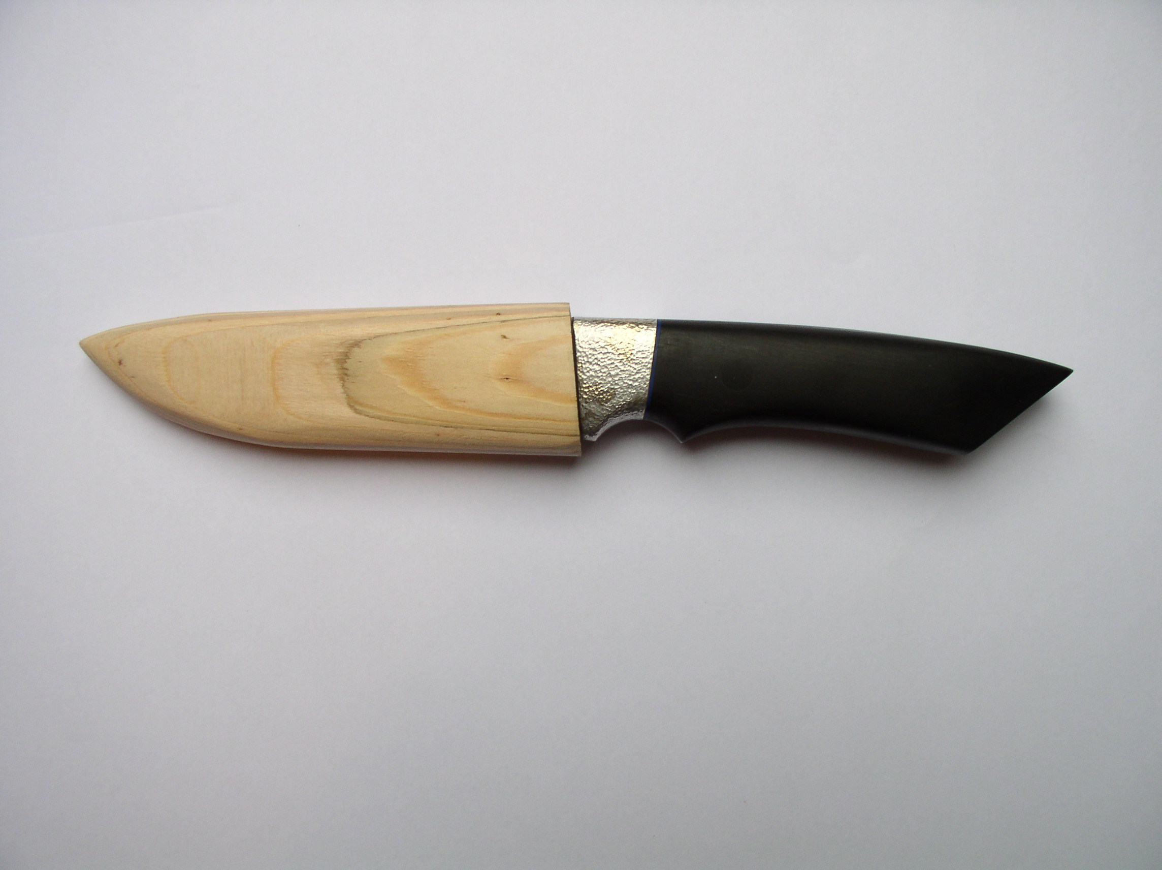

hier nochmal das Bild des Rohlings :
viel Spass damit

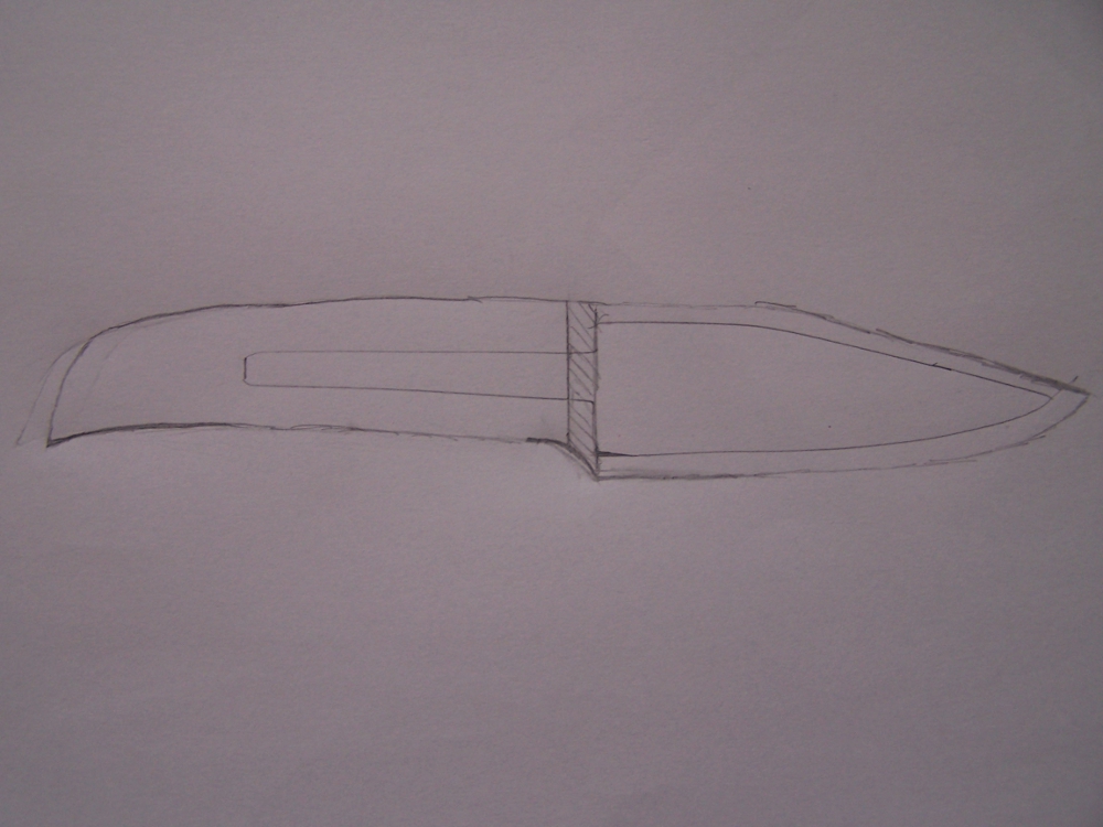

Re: SBBT-Messer Build along
Ok also Entwurf Nummer eins:

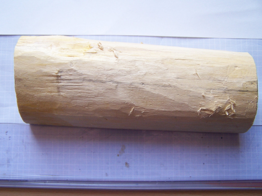

Hier das Holz für den Griff: Yellow
Das schraffierte ist Horn der Rest vom Griff Robinie.Die Scheide hab ich auch schon eingezeichnet.Diese wird aus Pappelsperrholz gemacht das ganze wie bei nem Schwert mit Fell ausgekleidet und mit Leder ummantelt.Was meint ihr dazu?Hier das Holz für den Griff: Yellow
Hallo Yellow,
das ging ja gerade noch mal gut mit dem entfernen, besser belassen der Schmiedehaut.
Zu Deinem Entwurf.

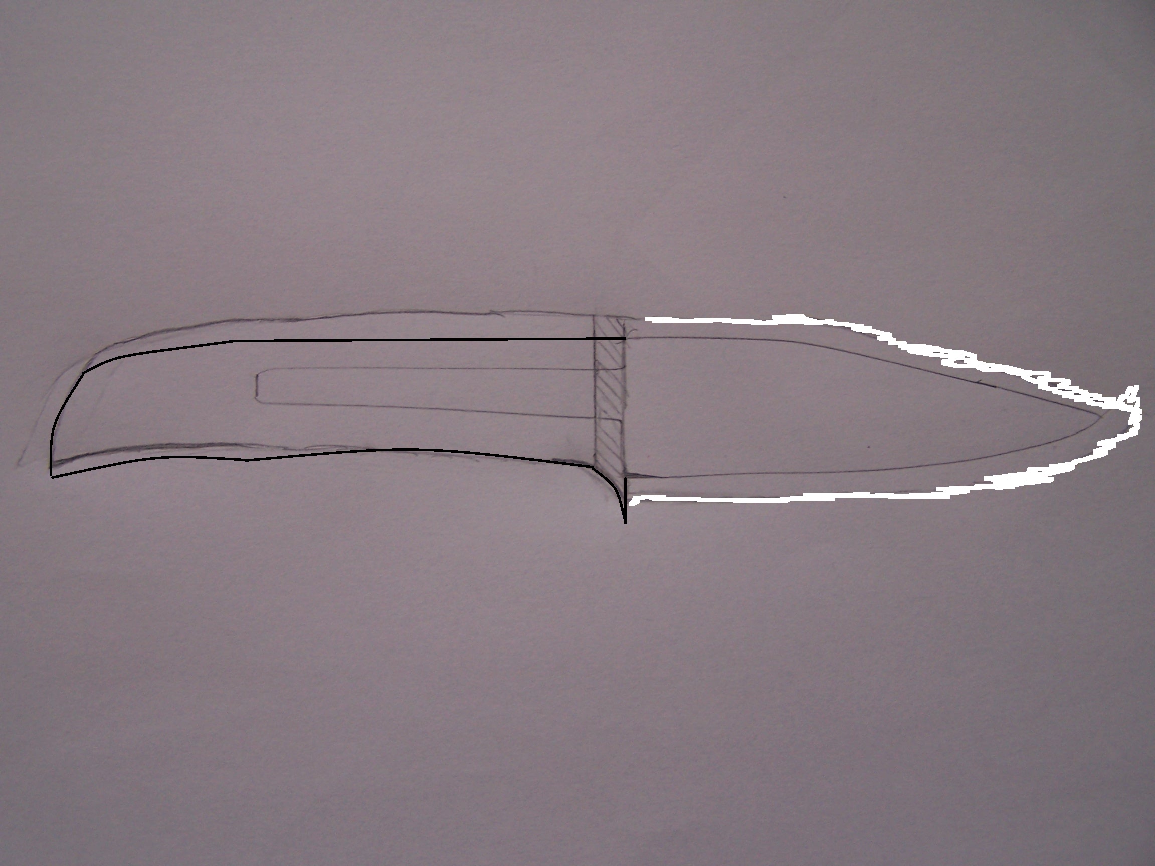

Guter Anfang mach aber ruhig mehrere Skizzen das gibt Dir ein besseres Gefühl für die Linien des Messers. Mir ist folgendes aufgefallen:
- Der Absatz vom Klingenrücken zum Griff wäre mir zu groß. Das wirkt dann schnell klobig. Ich finde es harmonischer wenn der Klingenrücken ohne (wesentlichen) Absatz in den Griff übergeht.
- Das Griffende wirkt etwas dünn.
Entwerfe erst Dein Messer und denke noch nicht an die Scheide. Wenn der Holzkern später übersteht macht da nichts mit Leder kannst Du später viel ausgleichen. Hier ein Beispiel: Aber: Dir muss es gefallen, die Anmerkungen sind "nur" mein Geschmack.
Bei meinem ersten Messer habe ich mir erst ein Modell des Griffs gemacht. Nicht aus Holz sondern aus Pappe. Ich habe mir hierzu den Längsquerschnitt auf Pappe aufgezeichnet, dann links und rechts eine verjüngte Version angeklebt. Das habe ich so lange gemacht bis ich die Dicke des Griffs erreicht habe. (Das sieht dann aus wie ein Höhenrelief)
Mit Fell auskleiden musst Du nicht. Da sammelt sich nur Dreck und wenn sich das Fell setzt sitzt die Klinge locker. Die Klinge ist ja gehärtet und (Pappel)holz ist weich. Du möchtest das Messer ja sicher benutzen dann gehören Kratzer und Gebrauchsspuren dazu. Übrigens liegen z.B japanische Katanas direkt im Holzkern, bei europäischen Schwertern kann ich es nicht sagen.
Zur Robinie.
Versuche Dir das Holz zu einem Quader abzurichten. Ich kenne Deine Möglichkeiten nicht, falls Du Zugang zu einer Bandsäge hast oder einen Schreiner kennst lass es dort machen. Dies wird Dir die Griffmontage viel viel einfacher machen.
Wie du das in das Holz legst liegt and Dir (rotes oder schwarzes Rechteck) Gruß
Ok Danke für die Anregungen.Ich dachte Eher an eine Scheide, die wie bei einem Schwert ist (Griff schaut ganz raus).Das Holz werd ich mit nem Hobel abrichten.Das mit dem Pappemodell ist eine sehr gute Idee,dann kann ich auch schauen wie das Messer in der Hand liegt.Das mit dem Fell wollte ich machen, da es bei Schwertscheiden (mit Schwerterbau hab ich mich mehr beschäftigt).
Wenn Du mit Fell ausfütterst schau mal ob Du mit der Breite hinkommst.
Dicke der Klinge
+ 2 mal Dicke Fell
+ 2 mal Dicke Holz
+ 2 mal Dicke Leder
Könnte einen heftigen Aufbau geben. Ein Schwert ist auch lang, das fällt nicht so schnell aus der Scheide. Die Messerklinge ist eher kurz, da solltest Du auf guten Sitz achten.
