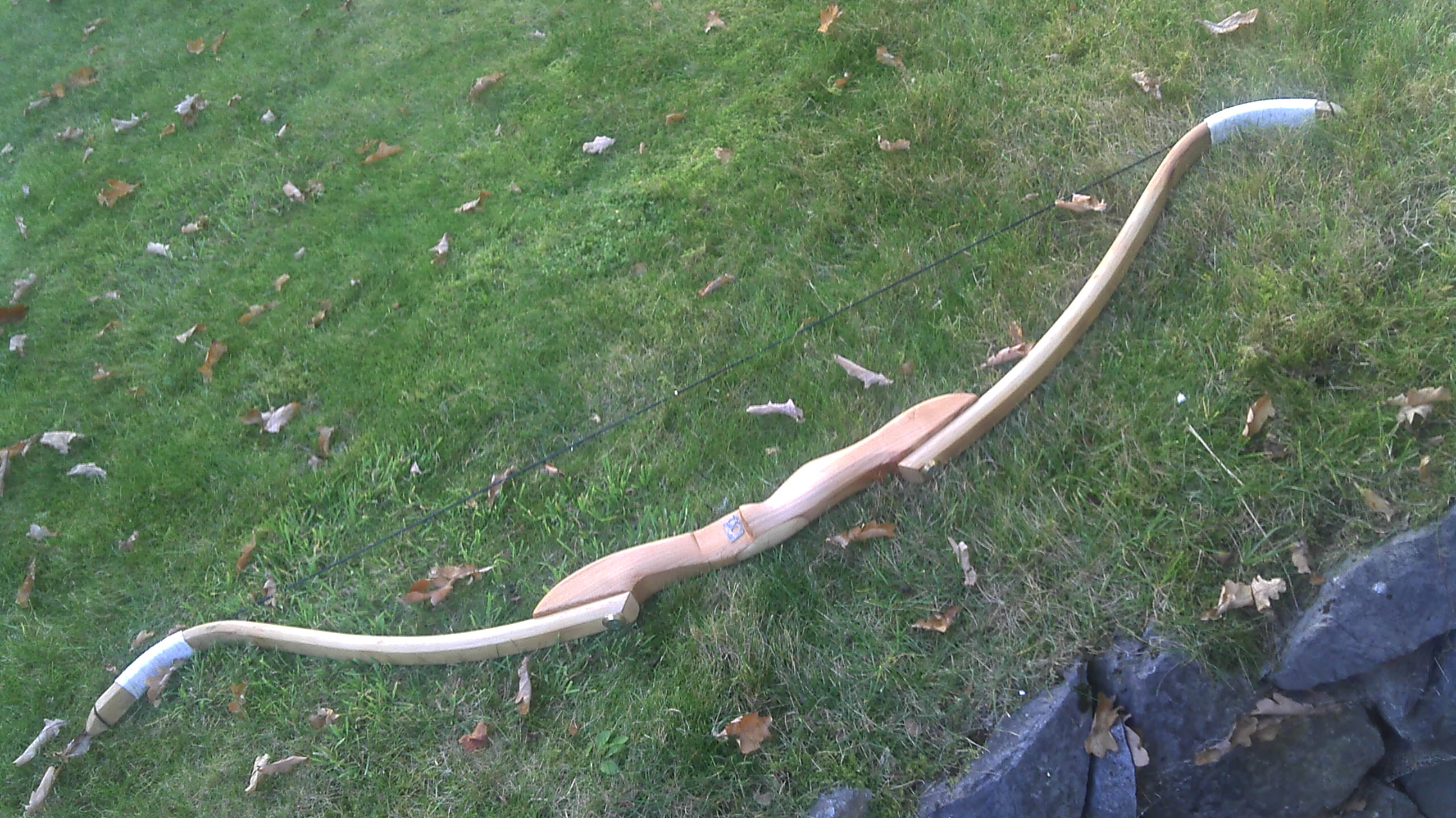

Hier mein zweiter selbstgebauter RecurveBogen, ist ein Takedown mit Mittelstück aus Wildkirsche!!!
Habe letztes WE 4 Tage dran gesessen und habe ihn noch stärker gemacht...war ein gutes Stück Arbeit
aber hat sich sehr gelohnt. Werde nächsten Monat noch einen bauen!!!
Dieser hat ein Mittelstück mit 10mm deflex am Griff...und WA-Befestigung von 20°.
Die WArme sind aus Manau-Rattan und nach langem hin und her habe ich jetzt die perfeckte Grösse geschliffen.
Der Recurve wurde gedämpft und dann beim biegen in einer selbstgebauten Vorrichtung mit einem Heissluftföhn
getempert so das er gut stabil wurde.
Der Bogen müsste so 30-32 lbs Zugkraft haben und hat eine Grösse von 72"....
Ist dafür das ich erst seit 2 Monaten das Bogenbauen wieder angefangen (habe früher mich schon einmal versucht,
is aber nix geworden) habe, ist der Bogen schon ein schönes Stück!!!
Was meint ihr? Meldet euch mal.
Grüsse André

Nochmal das Prachtstück mit verbesserten Recurves
Der Recurve "BETA" fertig im Sonnenlicht ;)

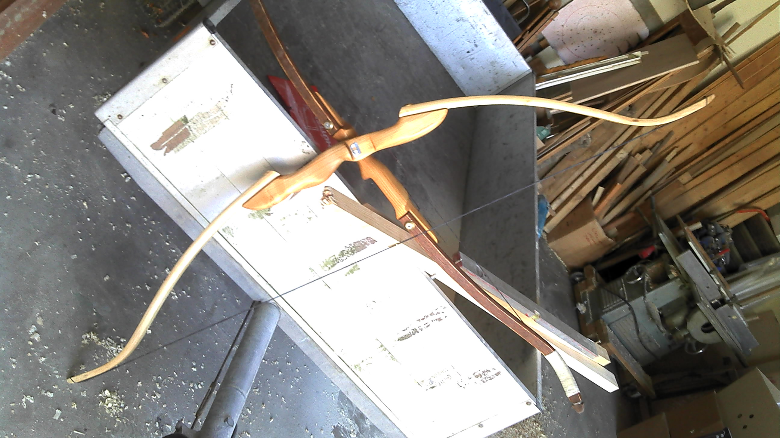

Das Mittelteil und die gebogenen WAs
Meine Selbstkonstruierte Recurve Biegebutze LOL

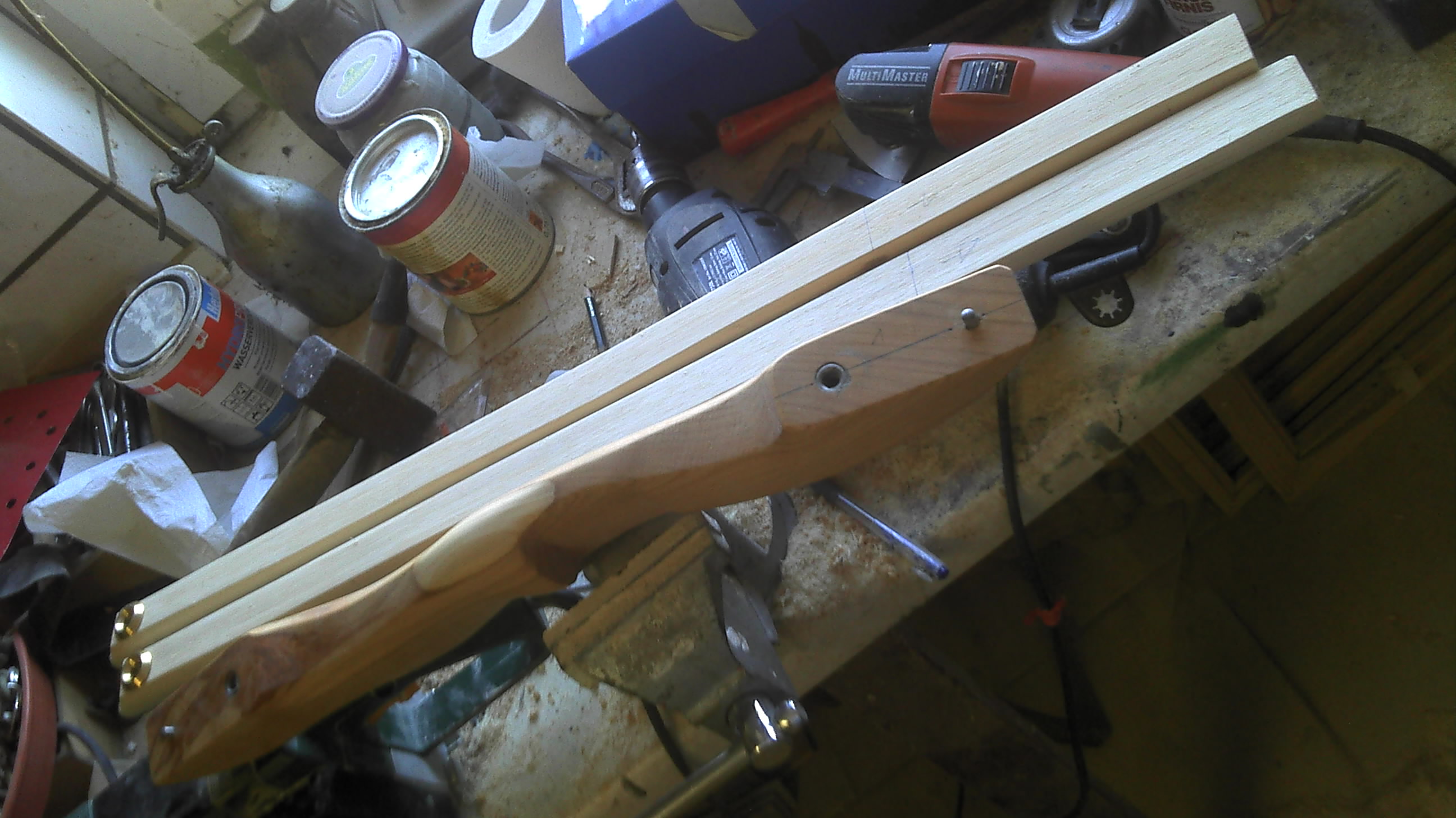

Das fertige Mittelstück und die geschliffenen Manau Rattan Arme

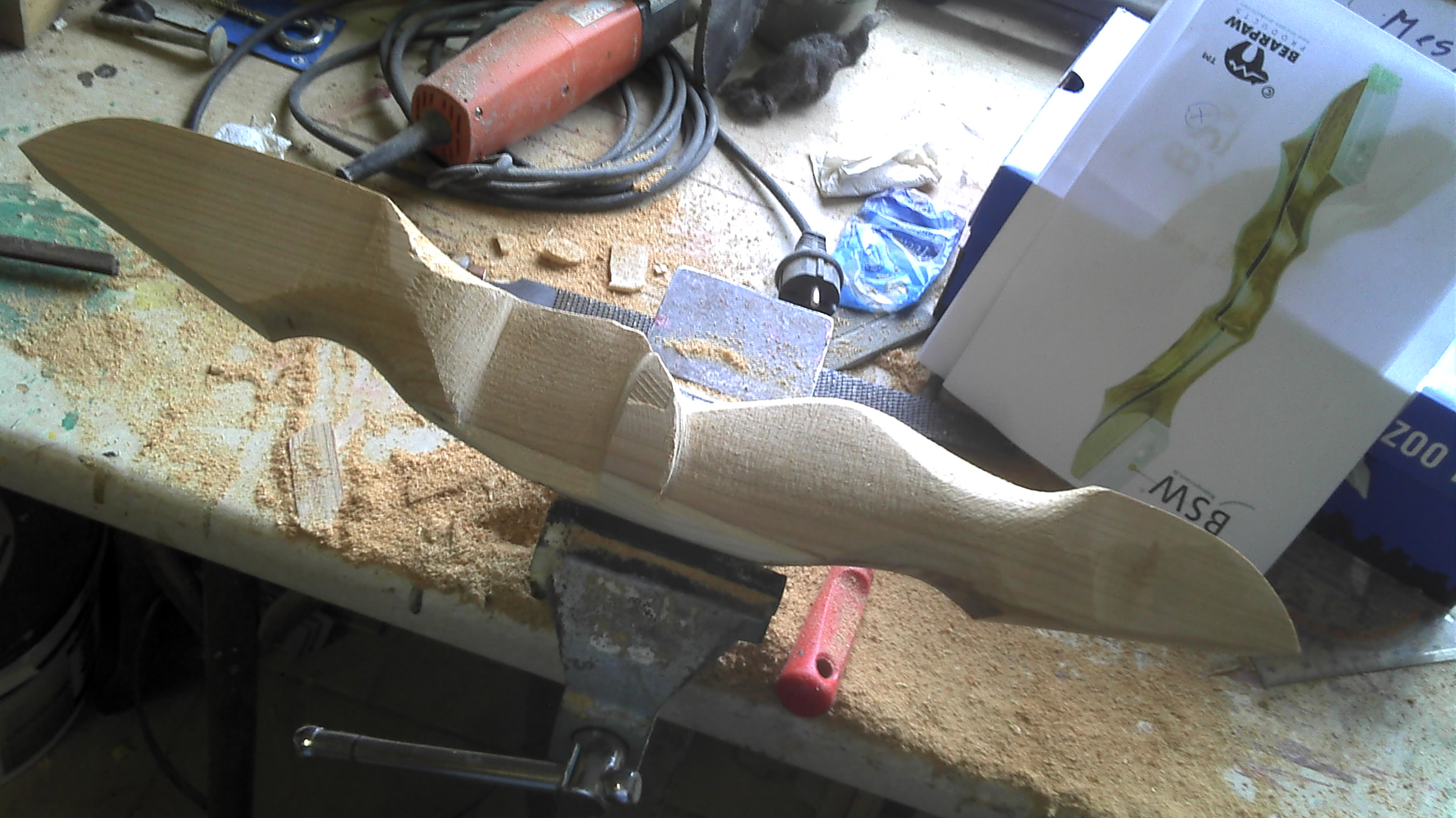

Hier bei der Arbeit am Mittelstück (Wildkirsche) deflex von 10 mm

ParaCELLsus hat geschrieben: Habe letztes WE 4 Tage dran gesessen [...]
So ein Wochenende will ich auch mal ;)
Sieht, wie ja schon gesagt, prima aus- lediglich die Tipps könnten etas eleganter rüberkommen...
Un äusserst "innovative" Materialwahl!
Grüße Moe

Moin, Moin,
Rattan-Recurve als Take Down... das gab´s hier noch nie (oder???).
Ich finde das ist mal eine schöne Alternative zu den konventionellen Take Down´s, bzw auch zu den "normalen" Rattanbögen.
Ein Bild im Vollauszug wäre wünschenswert... sonst ein sehr schöner Bogen, lediglich die Tips dürften in der Tat etwas eleganter ausfallen.
Gefühlt so von Anfang Wicklung (Breite so lassen) zu den Tips(auf die Hälfte reduzieren) könnte er gut vertragen.
Aber wie schon geschrieben...schöner Bogen...

Prima Arbeit würde ihn einbischen Färben am sonsten Top Kompliment. Gruss Vexille

@Jörn: Danke werde die Tipps nochmal bearbeiten und auch noch ein paar Bilder in Action reinstellen...
@MoeM: Besten Dank
@Vexille: Ich überlege auch noch die Arme etwas mit Beize zu bearbeiten...mal sehen
Schönen abend noch!!!

Wie hast du denn die Wa's genau befestigt?
ParaCELLsus
Beiträge: 593
Re: Manau-Rattan Takedown mit Mittelstück Wildkirsche
Beitrag von ParaCELLsus »
@ Alexander S.
Die WAs werden mit einer Verschraubung am Anfang der WAs verschraubt ans Mittelstück, mit Muffe...Schrauben und in das Mittelstück eingedrehtes Innengewinde. Dann habe ich noch an den Kanten des Mittelstücks kleine Stahlstifte zur Arritierung
eingebaut. So haben die WAs am Anfang Rückseite dann auch ein Loch für die Stifte. Kannst du ganz gut auf dem 2ten Bild oben
ansehen. Is nicht perfeckt aber hält ganz gut. Die Verschraubung plus Zubehör habe ich als Set bei BogenSportWelt für 15
EUS gekauft.
Hier nochmal ein Bild vom Mittelstück mit Verschraubung:
www.derbogenflüsterer.de
