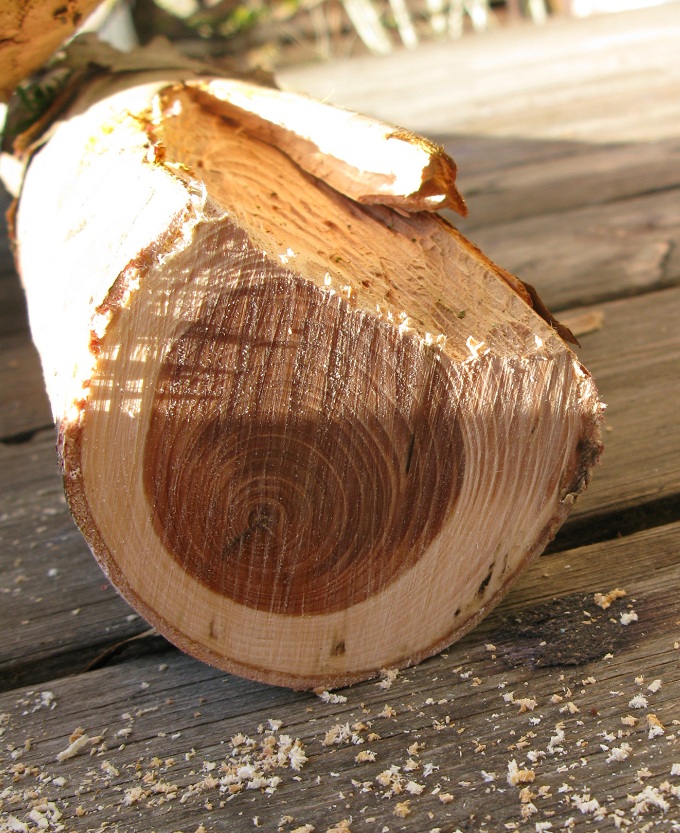

Guten Abend verehrte Bogenbau-Gemeinde,
anbei die Fotos von den Eibenstäben, an die ich gekommen bin.
Ich hoffe natürlich das nicht alles Brennholz ist.
Das längste Stück ist ca 240cm lang.
Mein erster Eindruck ist das sich eher die ersten 3 von rechts eignen könnten aber hab hier einfach keine Ahnung...
Für mich wäre noch Interessant ob ich das Holz auch bei kalten Temperaturen zwischen -20 C° +10 C° Trocknen kann solange es vor nässe geschützt ist sprich im Freien, aber überdacht im Keller ist nicht mehr sooo viel Platz.
Könnte man zum üben aus dieser Astgabel einen Minieibbogen bauen um den Umgang mit der eibe zu lernen oder ist das weniger sinnvoll?
Danke schon mal für eure hilfreichen Antworten!

Zu dem Holz:
1. kein Stammholz, alles Äste.
2. Qualität = mittel, aber auf jeden Fall geeignet.
3. Holzleim-Versiegelung = optimal.
4. Stücke mit großen Querästen nur geeignet, wenn großer Ast im Griffbereich untergebracht werden kann.
5. Ich würde sie nicht im Ganzen trocknen, sondern schon jetzt die "gute Seite" festlegen und sie bis zum Markkanal freischneiden, es sei denn, beide Seiten wären geeignet, dann könnte man bei der Dicke das "Ganztrocknen" riskieren.
6. Queräste nicht zu knapp abschneiden, ruhig erst mal einige cm lang lassen, DEREN Enden AUCH versiegeln.

Hallo Rabe,
danke für deine Beurteilung und Tips bezüglich des Holzes!
Immerhin scheint man damit etwas anfangen zu können, freut mich das ich die Dinger nicht umsonst herumgefahren habe.
