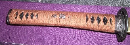

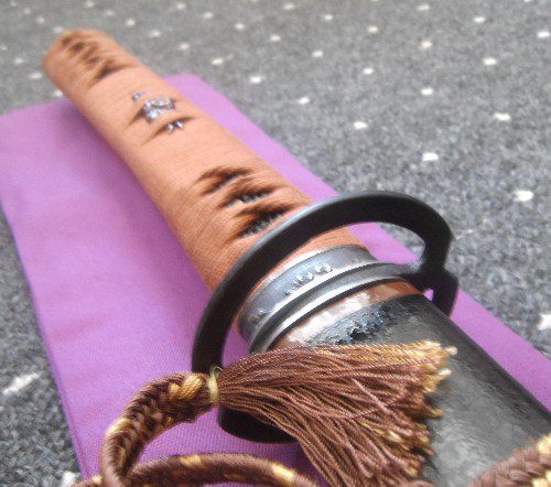

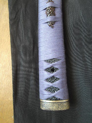

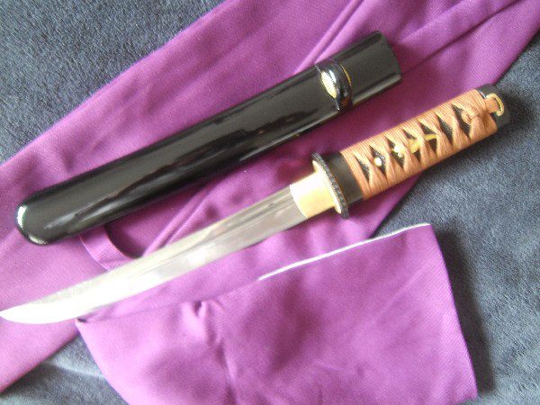

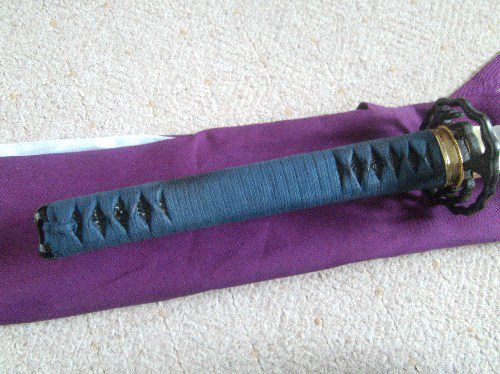

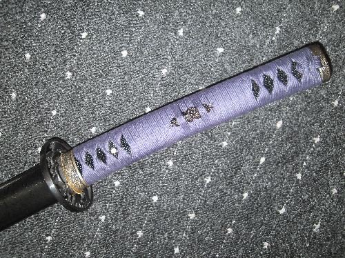

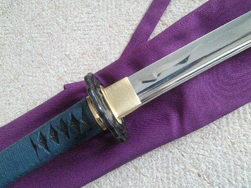

Also hier ma eine kollegktion von japansichen Riesemesser und Messerteilen die ich gerne bei mir in der Küche benutze .-)))Alle selbtgebaut

...wie selbstgebaut? Alles drumherum auch? Die sehen klasse aus, erzähl mal genauer!
Re: Japanisches großes Messer
Hi
Also Scheiden baue ich nicht.Lackierungen allerdings schon . Die Scheidenfrakmente die man sieht sind auch von mir lackiert . Jedoch verwende ich nicht wie traditionell üblich Urushi Lack vom Urushi Baum sondern moderne Lacke .
An den gezeigten Schwertern sind jeweils die Griffe selbst gemacht .Sprich die Tsuka Shitaji also Griffrohlinge jenachdem welche Klingen reinrkommen aus Bubinga,Ahorn oder Esche .Die Griffe werden dann mit Perlrochenbelegt und mit einem Speziellen Baumwoll oder Seidenband Gewicklet. Beim wicklen an sich werden keine Kleber oder Leime verwendet. Die Konstruktion hält also in sich .

Sein die DIngerwerden nur in der Dojo internen Feldküche benuzt .-))
Ja die sehen nicht nur auw wie echt sind se auch hehe. Also bis auf die Euro Hölzer für den rohling sind die Tsuka alle Autentsich gewerkelt. Sprich ohne Kleber die Rochenhaut ist getrocknete und keine gegerbte . Und die Wicklungen an sich mit Hishigami unterkegt also kleine gefaltete Papierdreiecke die unter die rauten geschoben werden und dem ganzen Halt und Form geben.
Und hier ist es eigendlich wie beim Bogenbau . Die ersten 20 30 Grifwicklungen sind in der Regel Mist . Das problem ist das keine Kleber Verwendet werden und die Wicklung beim herstellen ständig unter zugspannung gehalten werden muss . Die Überkreutzungen müssen auch mit einer bären Kraft festgezurrtwerden . Und dabei muss noch eien Raute aussehen wie die andere .
Sprich die Wicklung muss am Ende akurat Gleichmäßig sein jedoch müss die Wicklung am ende so eng am Griff anliegen das man meinen könnte alles wäre aus einem Stück gefertigt .

Welche der duzenden Tanto formen meinst du denn?????Und ja das erstere ist ein Tanto .-)

Das klassiche Tanto giebt es nicht genausowenig wie das klassiche Uchigatana .Es ist immer Verwendungszweck und Montierungsabhängig .
Genau so oftwie Tanto in Uchigatana Koshirae also mit Tsuba Griffwicklung usw findest du auch Klingen in Aikuchi Koshirae .
Sprich Monturen ohne tsuba bei denen Griff und Scheidenmaul eineinandersteckbar sind . Diese haben dann auch meist keine Griffwicklung sondern einen Überzug aus Rochenhaut . Sind aber genau so häufig zu finden .
Oder Kwaiken die meist nur gelackte Holzmontierungen hatten und von Frauen in kleinen beuteln am Gürtel getragen wurden . und und und .
