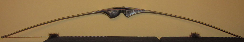

Servus, nach zwei Vorbereitungsbögen im letzten Jahr hab ich nun einen für mich idealen Langbogen gebaut. Wichtig war für mich das richtige Zuggewicht von 45# @ 28'', eine sehr gute Wurfleistung und der passende Griff. Also habe ich auf etwahiges Zierfurnier verzichtet und mit schwarzem Glas gearbeitet. Dafür habe ich jeweils eine Lage "Speed-Tuff" (lag noch so rum) unter das Rücken- und Bauchglas gepackt (wollte mal sehen ob man einen Unterschied merkt).
Länge:
ca 68''
Zuggewicht 45# @ 28''
Gesamtstack: 10,4mm
Gesamttaper 0,005
Glas 1mm
Speed-Tuff 0,4mm
Action-Boo 1,9mm, Taper ca 0,00125
Speed-Tuff 0,4mm
Glas 1mm
abgespannt
abgespannt
Als ich den Bogen die ersten Male auf Standhöhe bringen wollte, hab ich mir fast die Schulter ausgekugelt ;) so eine Vorspannung hatte der Bogen (ich denke mal durch 4xBambus + Speed-Tuff) das hat sich zum Glück auf ein erträgliches Maß reduziert.

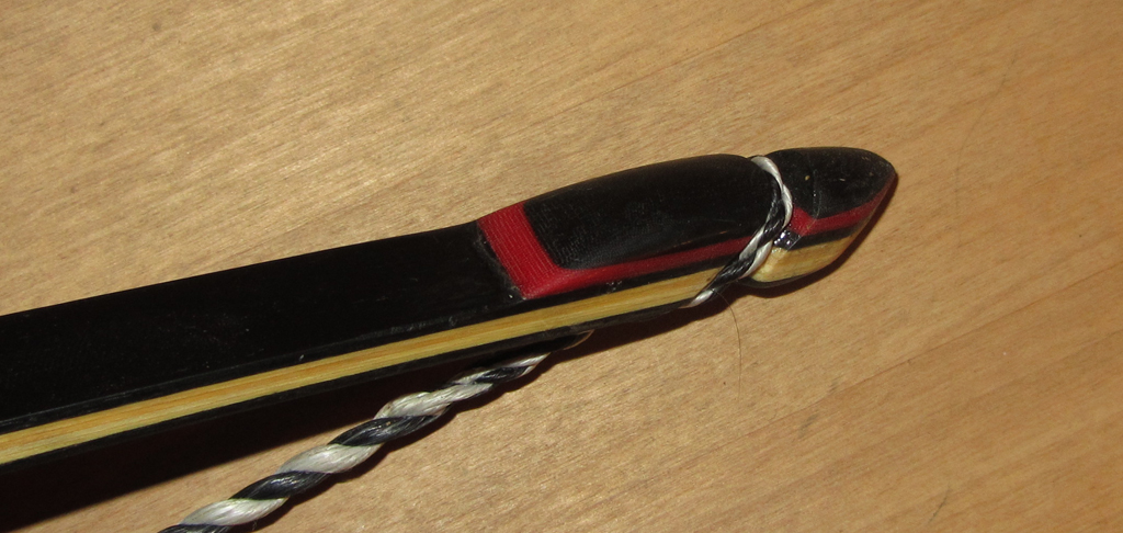

Tip
Tip
Tips aus Micarata
Alles in Allem bin ich sehr zufrieden, ich hätte teilweise noch etw. sauberer arbeiten können und das Finish gelingt mir auch noch nicht so gut, dafür sind die Wurfeigenschaften einfach phänomenal. Die 90er Heritage, die ich normalerweise auf meinem Kodiak Mag. 45# schieße passen perfekt, auch die Wurfeigenschaften lassen sich mit dem Mag vergleichen. Mit den richtigen Holzpfeilen (evtl. etw. leichter) lässt sich da aber sicher noch was rausholen.

Super! Der erste D/R-LB, dessen Tiller mir auch ästhetisch gefällt!

@rabe stimmt fast immer haben die so einen komischen Knick am Ende der fadeouts. Wenn sie umgespannt daliegen haben sie ne tolle Linie, aber sobald sie anfangen sich zu biegen ist der Spaß vorbei.
@burgamoaster
Schöner Bogen insbesondere aus obigem Grund.

Ich muss mich da dem Raben anschließen: der Tiller sieht im Vollauszug absolut harmonisch aus. Und auch sonst macht der Bogen vom Äußeren eine Menge her. Wirklich gut gelungen, deshalb von mir einen #Daumen hoch#.

Ein ästhetisch sehr gelungener Bogen, vor allem der Tiller im Vollauszug sieht für mich "so wie das sein soll" perfekt aus. :)

Welch Ehre ;D ich bin auch immer froh wenn der Tiller passt, den nachträglich anzupassen funktioniert nicht wirklich gut, da muss vorher eigendlich schon mit dem D/R-Desing und dem Taper vieles richtig gemacht werden.
