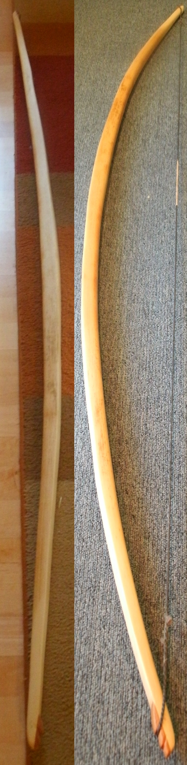

Hallo Liebe FCler,
Wie gestern schon angedeutet kommt heut mein neuer Ahornbogen in die Präsentation rein.
Es handelt sich um einen Bergahornlangbogen (Bretterstave) mit leicht rundem Bauch. Bogendesign nach Blacksmith´s Rezept (hierfür nochmals vielen Dank!!! 8) )
Querschnitt ist annähernd quadratisch (8/8) Breite/Stärke am Griffpunkt = 30mm. An den Tips 12mm Breite.
Das Holz hat einige schöne Verfärbungen (jemand ne Ahnung woher?). Diese treten allerdings in den letzten 15cm vor den Tips nicht auf. Daher ist die Bogenmitte schön verfärbt und die Tips sind Ahorntypisch sehr hell.
Das macht wie ich finde einen schönen Kontrast.
Die Tip-Overlays sind wiederum aus Buche - um sie farblich abzusetzen.
Es freut mich wahnsinnig das, das Ding hält. Das hätte ich einfach nicht erwartet.
Diesen Bogen zu schießen macht wahnsinnig Laune - auch wenn bei mir an richtiges Zielen hier noch nicht zu denken ist und die Pfeile immer knapper werden :D
Aber das ist ja Training... ;)
Hier noch die Daten zusammengefasst:
- 90# @ 30"
- Bogenlänge 74"
- Gewicht: 750g
- Breite: 30mm am Griff, 12mm an den Tips
- Set 5cm
So und nu die Bilder:

Gratuliere -einmal zum Bogen, zum anderen zum Ziehen von 90 lbs ;D
Erstaunlich für Ahorn, ich wünsche ihm ein langes Leben.
War das ein Kernbrett oder wie lagen denn die Ringe?

@ magenta:
Nein es war kein Kernbrett.
Ich habe aber mit der Außenseite des Brettes (Stammaußenseite) gearbeitet und die Schrägliegenden Ringe abgetragen, so dass ich stehende Ringe aber durchgehende Fasern aufm Rücken habe. Dadurch hat der Bogen etwas Charakter. Ich hoffe das ist verständlich...
Sonst stell ich heute Abend nochn Bild rein.

Genial! Mal wieder ein Beweis, das Ahorn geht. Freut mich sehr. Einer meiner schönsten Bögen ist auch ein Ahorn. Weißt du zufällig, welche Sorte das ist?
Grüße, Marc

gibt es verschiedene Arten Bergahorn? (genauer könnte ich es in diesem Fall nicht bestimmen)

Die Verfärbung ist glaub ich ein Pilz.
Bei Ahorn kommt das sehr schnell.
Beim Aufsägen von Stammwahre muss man die Sägespäne innerhalb von 20 Minuten abfegen damit sich nicht das ganze Holz verfärbt. Am besten stellt man die Dielen senkrecht an die Wand weil sich sonst die Lagerhölzer abzeichnen.
Viele Verfärbungen kommen von Pilzen. Ist also nichts schlechtes.

@ Neugier:
Der frisst mir jetz aber nicht meinen Bogen auf der drecks Pilz >:) oder??? :o
Ich hatte eigentlich vor den Bogen etwas länger zu schießen und nicht das ein Pilz mir den zerstört...
Neugier
Beiträge: 884
Re: Bergahorn-Elb: Noventa -> 90# @ 30"
Beitrag von Neugier »
Nee Nee
Das Zeug Heiß Bläuepilz und ändert an der Stabilität nichts.ist nur optisch.
Gibt es auch bei Kiefer.
Wenns Dir bisher gefallen hat? Hat sich nichts verändert.
Beim Zwiebelbrettchen raten die Pappel hatte auch Bläue.
