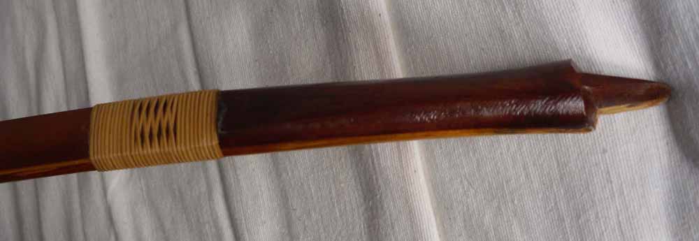

Kannst Du ein Bild machen, vom oberen Klangholz.
Auch Dir alles Gute für das Jahr der Schlange
Rolf

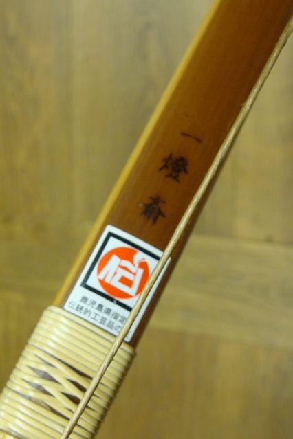

Ich denke der Bogen ist von Kuwabata Motonori - die Bögen laufen unter dem Namen Ittousai (一燈斎)
Bild der Signatur: http://miraipro555.blog58.fc2.com/blog-entry-458.html
Kuwabata san versteht sich als Satsuma-Yumibauer - nicht nur weil er in Kyushu ist...
Da isser... ;)
http://www.meikoukai.com/contents/town/ ... index.html
Hab' kürzlich erst einen 19er Ittousai geschossen, einer unserer jp Lehrer hat auch einen.
Sind gute robuste Bögen - Glückwunsch dazu.

RoLi hat geschrieben:Kannst Du ein Bild machen, vom oberen Klangholz.
egal ob auf- oder abgespannt?

Ist ok so. Ich hatte wegen des unteren Schriftzeichens einen Verdacht. Lesen kann ich es nicht, habe es aber schon bei einem anderen Bogenbauer gesehen.
Mark hat sicher recht.
@ Mark. Kannst Du das helle Schriftzeichen lesen?
Rolf

@Roli,
bei dem weissen Zeichen war ich auch nicht sicher - ich hatte angenommen es ist evtl vom letzten Besitzer.
Wenn Du es aber anderswo schon gesehen hast muss es doch was "Offizielles" sein.
Im Photo sieht man am Klangholz recht grobe Bearbeitungsspuren - evtl war es ein Fuji-banashi Bogen und das weisse Zeichen kennzeichnet ihn als solchen...
Es kann auch sein - einmal vorausgestetzt es ist überhaupt ein Ittousai Bogen - dass es Teil der Herstellersignatur ist. Es gibt zwei Kuwabatas ... eigenlich sogar drei...
Kuwabata Motonori (geb 1930) und Michinaga (geb 1961) stellen die Ittousai Bögen her. Der dritte Kuwabata, der auch verwandt ist, ist Kuwabata Masakiyo.
Ich hatte mal angenommen, wenn der Bogen "alt" ist, dass er vom älteren Kuwabata ist. Kann sein es gibt/gab unterschiedliche Signaturen für Vater und Sohn...
Meine unsprüngliche Idee, das Zeichen sei evtl von der Besitzerin lässt sich leicht prüfen...
Benzi, ist das weisse Zeichen auch eingebrannt oder bloss drauf gemalt?

shokunin hat geschrieben:Benzi, ist das weisse Zeichen auch eingebrannt oder bloss drauf gemalt?
das ist schwer zu sagen........ ich würde VERMUTEN weder noch, es sieht aus wie reingedremelt und mit Farbe gefüllt. Die typischen ungleichen Vertiefungen eines Brandes hat es nicht, die Farbe liegt aber im Material und ist nicht nur aufgemalt

Fuji banashi ist die Bezeichnung für eine Art "Roh-Yumi"
Man kann von Bogenbauern fertig verleimte, aber noch nicht fertig geformte Bögen kaufen. Unsere japanischen Lehrer organisieren das gelegentlich. In aller Regel sind solche Bögen nicht einfach so verfügbar, sondern ihre Herstellung geschieht auf Bestellung und eher in grösseren Stückzahlen als einzeln. Die Bögen werden dann selbst fertig geformt und mit Wicklungen etc versehen.
Satsuma bezeichnet hier einen regionalen Yumi-Baustil - ist auch eine Stadt und Region in Kyushu.
Satsuma-Yumis erhalten ihren Namen von der Region in der sie historisch hergestellt werden. Ungangssprachlich entspricht Satsuma in etwa der heutigendie Perfektur Kagoshima im südlichen Kyushu denke ich. Historisch kann Satsuma abar ganz Kyushu meinen glaube ich.
Es gibt ein Diagramm von Yaichi Hirose, welches die verschieden Bogenformen zeigt (kennen sicher viele aus dem Reflexbogenbuch z.B.).
Die heutigen Satsuma Yumis unterscheiden sich aber von Hiroses Darstellung, was die Frage aufwirft ob sich die From geändert hat oder gar dem Herrn Hirose ein Fehler unterlaufen ist.
http://blogs.yahoo.co.jp/kuroken3147/58828267.html
http://bbs.avi.jp/bbs_th.php?kid=260705 ... =&br=pc&s=
Wie dem auch sei...
Es gibt jedenfalls eine Bogenbau-Tradition im südlichen Kyushu, dem historischen Satsuma-han, in der bis in unsere Zeit "Satuma-Yumis" hergestellt werden.
Die Kuwabatas verstehen sich in dieser Tradition, sie sind aber nicht die Einzigen. Von Matsunaga Shigemasa habe ich es auch gelesen, Nagano Shigeji beruft sich auch darauf.
Mir ist aber nicht so richtig klar wer (wenn überhaupt...) denn nun noch "wahre" Satsuma Yumis baut oder was das genau ist. Wie die Satsuma-Yumi Diagramme im Buch sehen die heutigen Satsuma-Yumis alle nicht aus.
