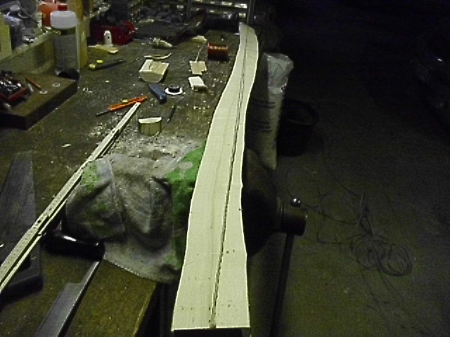

Wenn ich deine Beschreibung richtig verstehe,sieht der Stamm etwa so aus(orange).
Beim Spalten in der roten Ebene liegen Mitte und Enden (wie beschrieben) nicht in einer Linie.
Beim Spalten in der blauen Ebene bekommt man einen reflexen und einen deflexen Teil, die beide verwertbar sind.
Beschränkt sich die Krümmung nicht auf eine Ebene, geht das allerdings nicht so einfach.

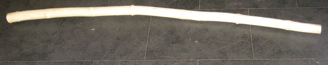

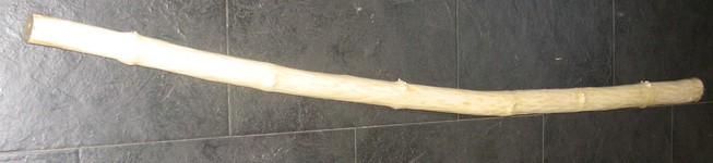

Hier Bilder von dem Holler und von einer Haselnuss.
Der Holler ist unten 6cm und oben 4cm breit:
Die Haselnuss ist unten 5 cm und oben 4cm breit:
Beide Stücke biegen sich in zwei Richtungen (vorne/hinten und rechts/links).
Ich bin mir ziemlich unsicher ob sich das lohnt.
LG Zwirn

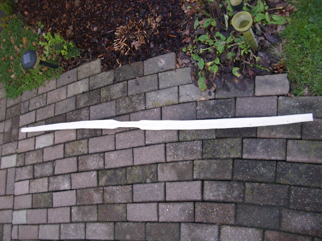

Hatte mit meinem Hasel ähnliche Probleme, auch wenn er vor dem Trocknen schon gespalten war, also blieb mir keine Wahl.
Das mit der Schnur könnte etwa so aussehen: Der Stamm war zwar auch ziemlich krumm, aber der Griffbereich liegt mittig.
Nach der groben Formgebung kann es dann so ähnlich aussehen. Wichtig ist nur, bei der Formgebung der Krümmung zu folgen, also nicht einfach gerade durchzeichnen.

Die Hasel ist vom Durchmesser eher an der unteren Grenze des sinnvoll machbaren. Ich würde den "Stamm" mal auf eine feste Unterlage aufspannen und dann fertig trocknen lassen. So richtig viel Hoffnung hab ich nur leider nicht.
Das Bild vom Holler überrascht mich dagegen überhaupt nicht. Im Gegenteil: wäre er trocken und völlig gerade wäre das bemerkenswert. Holler biegt sich beim trocknen irgendwie immer. Leider auch typischerweise immer asymmetrisch. Trotzdem auf jeden Fall einen Versuch wert. Das wird schon

Die Bilder sind meiner Meinung nach nicht so aussagekräftig. Du solltest den Stamm aus zwei Ebenen photographieren, die orthogonal zueinander sind. Ich glaube, dass du zumindest meim Holunder bei beiden Bildern nur eine Ebene abgelichtet hast, einmal von vorne einmal von hinten.
Außerdem solltest du so photographieren, dass die Ebene des entstehenden Bildes (des Photoapparates) parallel zur gewünschten Stammebene ist.
Sowas wäre schön:
Sowas wäre schön:
Re: Hollerstamm beim Trocknen verzogen
@Mandos: Ich verstehe was du meinst. Es scheint mir nicht ganz einfach einen runden Stamm ohne "Optische Täuschungen" zu fotografieren. Das zweite Bild sollte die Wölbung nach "Oben" zeigen (etwa 5cm).
LG Sven
