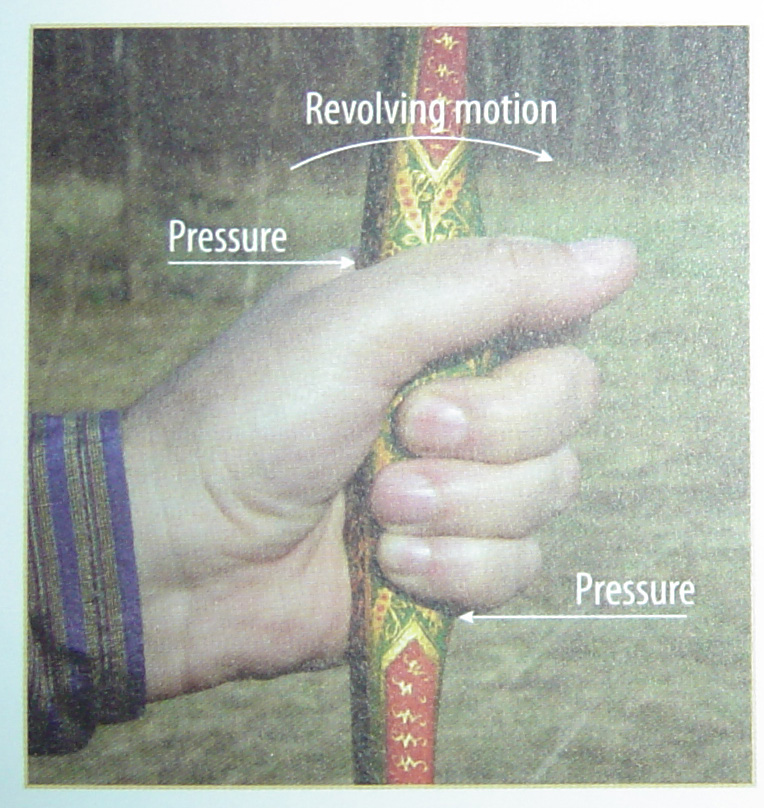

lustig.... wir hatten heute wohl alle einen Testtag.....
hier mal für die die das Buch von Swoboda nicht haben:
hab dann mal die Zughand und den Gürtel weggemacht ;D :-* >:)
