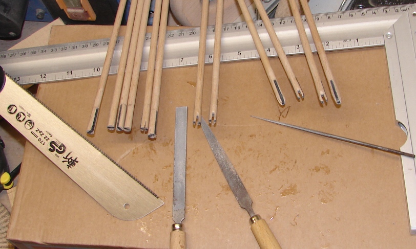

Re: Pfeilnocke schneiden
Für meine "normal" großen Pfeile säge ich mit der Bandsäge vor, mit der Fliesensäge nach und putze alles mit einer Schlüsselfeile.
Die feineren 2mm Nocken für Kinderpfeile säge ich auch vor, aber die Aufweitung erfolgt gleich mit einer flachen Schlüsselfeile und das Abrunden und Putzen erfolgt mit einen Mäuseschwänzchen.
Was sich durchaus bemerkbar macht, ist die Qualität der Schlüsselfeilen, die billigen Sätze mit Kunststoffheft taugen nichts, da muß schon ein etwas besserer Satz mit Holzheften her (6 Stck für 10-12€), wenn man die dann nur für Holz nimmt halten die sehr lange. Mäuseschwänzchen von Dick zB Bestellnr. 302702 oder bei Dicktum Bestellnr. 705044 und 705144 Hier hatte ich den Pfeilbau nochmal auf FA gepostet, irgendwo hier müssen die Bilder aber auch rumgeistern.

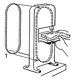

Also Fliesensägeblatt scheint sehr beliebt zu sein. Gibts die eigentlich in unterschiedlichen Durchmessern?
Meint ihr mit Bandsäge tatsächlich: ?
Ja genau so eine Säge, aber nur zum Vorschneiden von ca. 10mm, damit für die Sägekordel eine Führung da ist, durch das runde Profil läuft sie sonst schnell zur Seite weg.nocona hat geschrieben:Also Fliesensägeblatt scheint sehr beliebt zu sein. Gibts die eigentlich in unterschiedlichen Durchmessern?
Meint ihr mit Bandsäge tatsächlich...
Zu den Durchmesser von Fliesensägen als Kordel glaube ich nicht, die Fliesensägeblätter für Stichsägen sind eine Idee schmaler, aber der Schnitt hat immer noch ca. 2,5mm. Ich habe mir so ein Blatt in ein Feilenheft geklebt, das geht auch sehr gut.
Auf Wunsch kann ich ja mal mein Nockwerkzeug fotografieren.
JA !nocona hat geschrieben:
