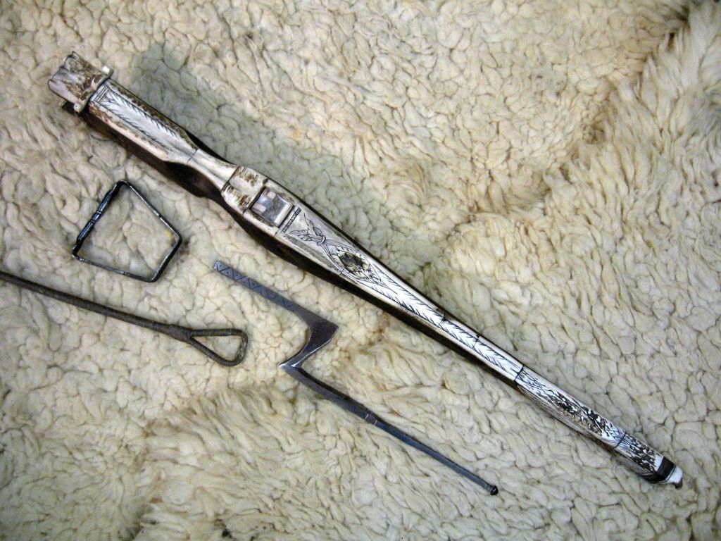

Interessantes Thema mit dem dämpfen!
Ich habe mal vor einigen Jahren an dieser Säule gearbeitet. Die Teile die ersetzt wurden, habe ich einfach mit der Bandsäge aus Geweih geschnitten und aufgeleimt. Mit dem Dämpfen hätte ich viel mehr aus dem starken Geweih bekommen.
Jos
