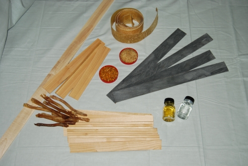

Mein Bausatz ist Gekauft und besteht aus:
Trägermaterial Bambus, 110cm x 4cm
3 x Grifflaminate Kirschbaum, 30, 27,5 und 25cm
12 x Ulme für Siyahs, 30 x 5 x 300 mm
2 x Hornstreifen, 35cm lang, 4cm breit, 3mm dick
8 x Hirschsehnen
je 200g Hasen– und Hautleim
Rohhaut, 2m
Leinenschnur zum Umwickeln der Hornenden.

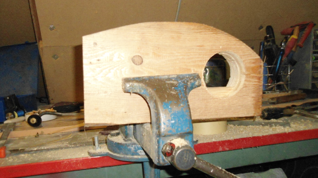

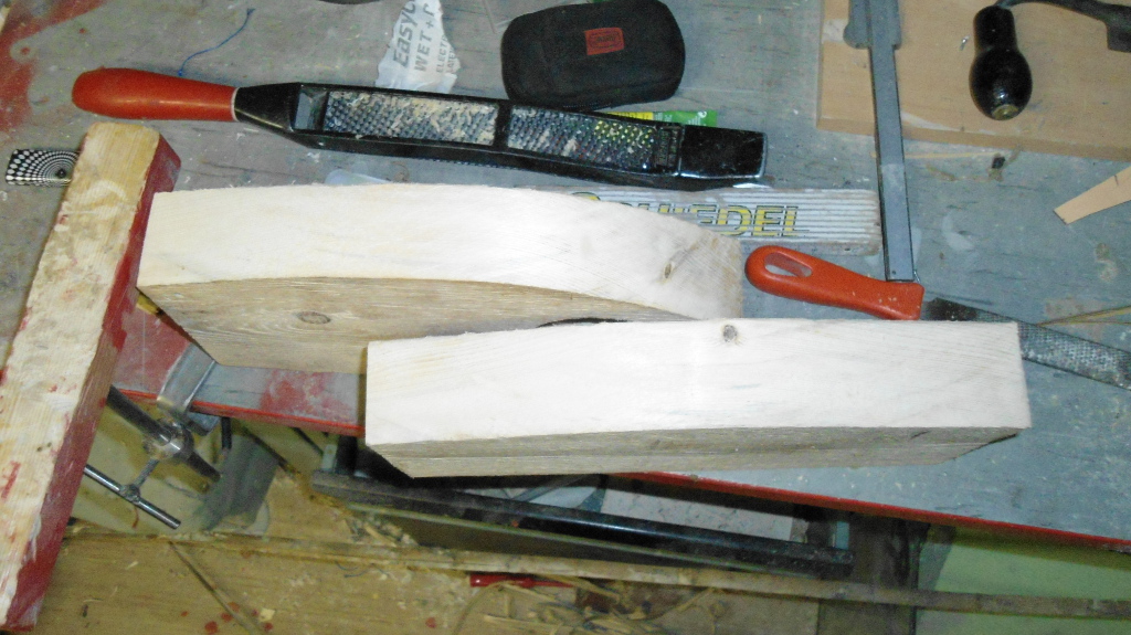

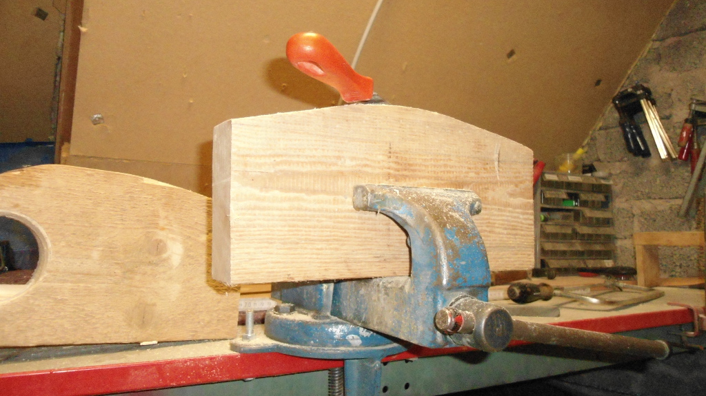

Meine Biegeformen:

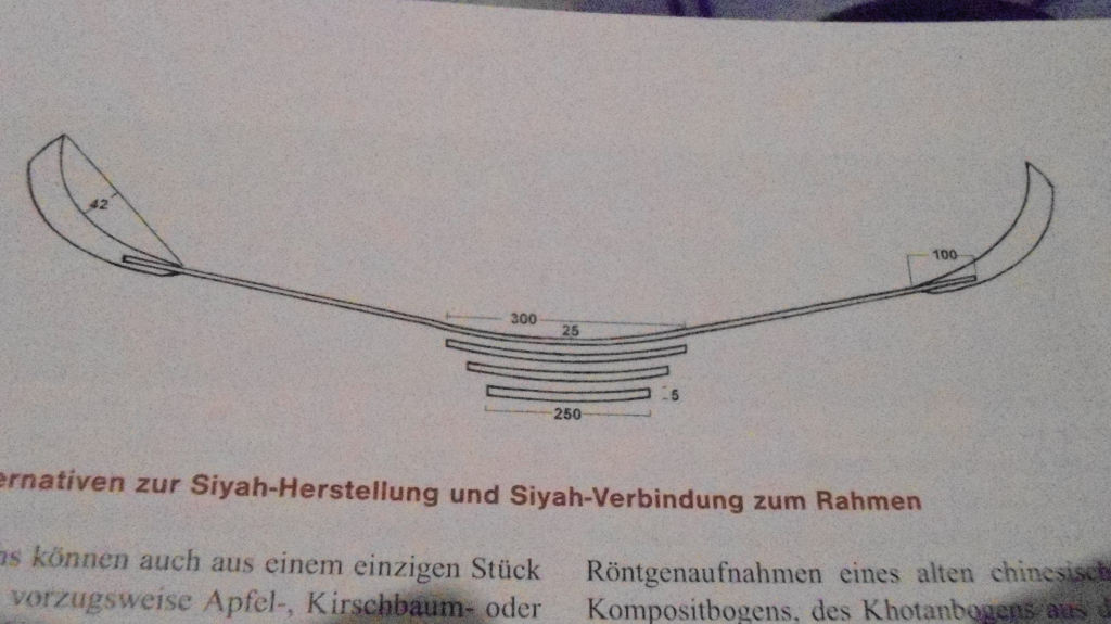

Die biegeformen sind hergestellt aus 2 FichenDielen die ich mit einer schablone nach angaben aus dem Buch
REFLEXBOGEN Herausgescannt und auf meine Größe Passend herauskopiert Habe.

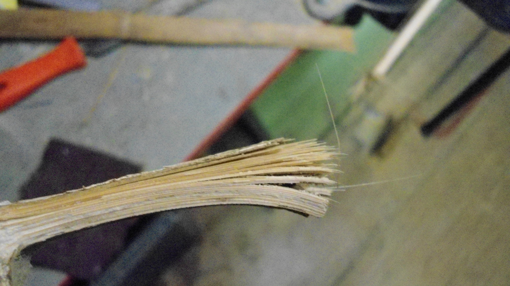

Na ja Deswegen Habe ich vorkehrungen getroffen das bambus wird noch einem belastungstest unterzogen,
wenns nichts Taugt nehme ich mein Hickory Backing dafür das hält dann auf jeden fall.

Zu dem Siyah-Spleiss:
Ich Arbeite voll nach den angaben aus dem Buch REFLEXBOGEN,
Es ist gut zu Lesen und auch sehr gut umschrieben.
Aber den tipp mit dem abdecken vom spleiss werde ich in betracht zihen dennoch sind 5 cm überdeckung
immernoch genug.

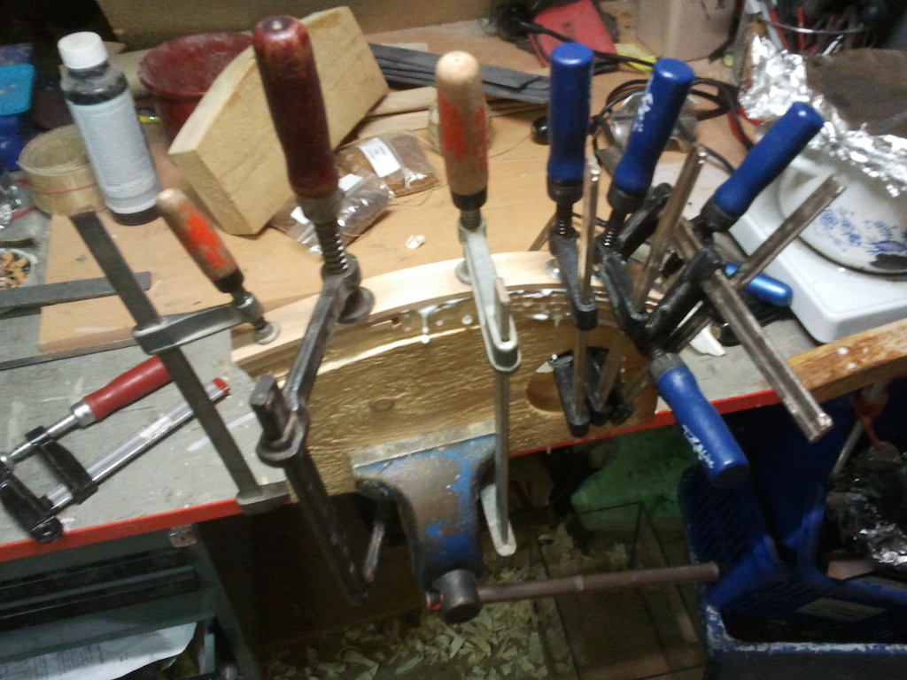

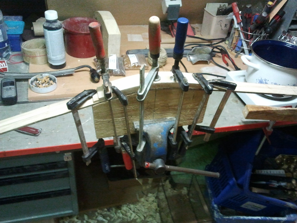

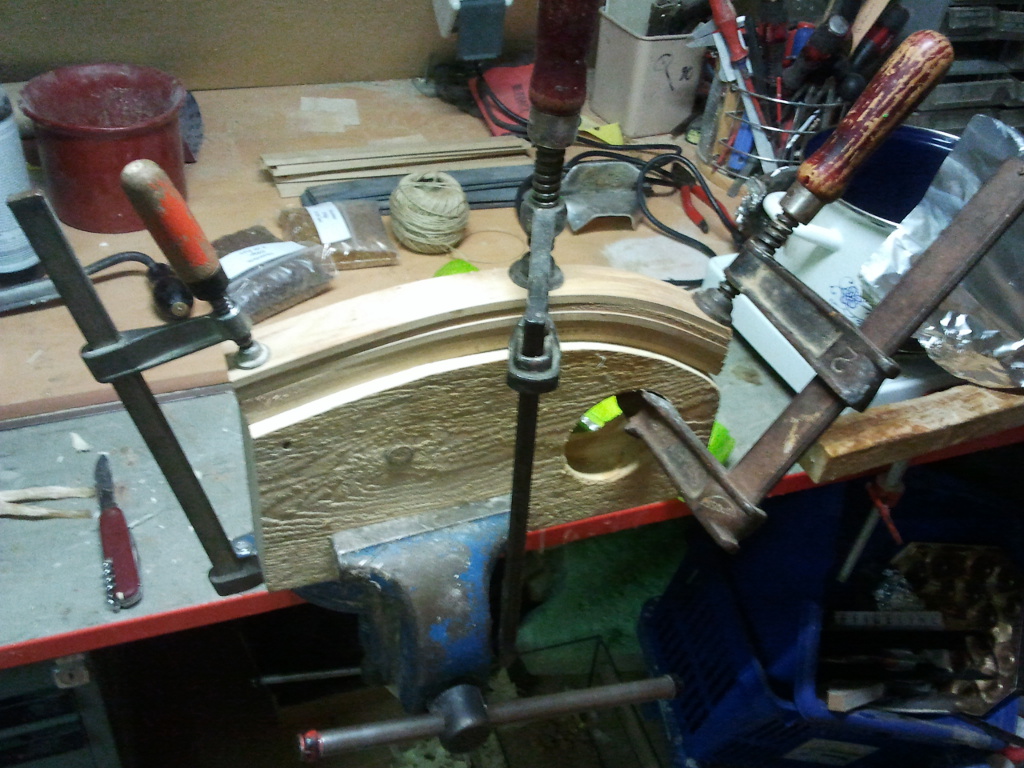

Entschuldigt die lange Inaktivität in diesem Trade, den ich leider etwas Pausieren mustte.
aber nun weiter im programm, mit dem Biegen Der shias und der Griffstücke.
Zum Biegen:
Ich habe meine Streifen Gedämpft und auf meinen Formen Gebogen.
Hier ein Paar Bilder dazu, aso Übrigens ist zu allem Übel Meine Camera verreckt
aber wozu gibts Handys
hoffe die Bilder sind einigermaßen Erkennbar
Zum Biegen:
Zuletzt geändert von maze2602 am 28.04.2013, 19:06, insgesamt 2-mal geändert.

Sieht doch gut aus!
Aber man schreibt "Siyahs"

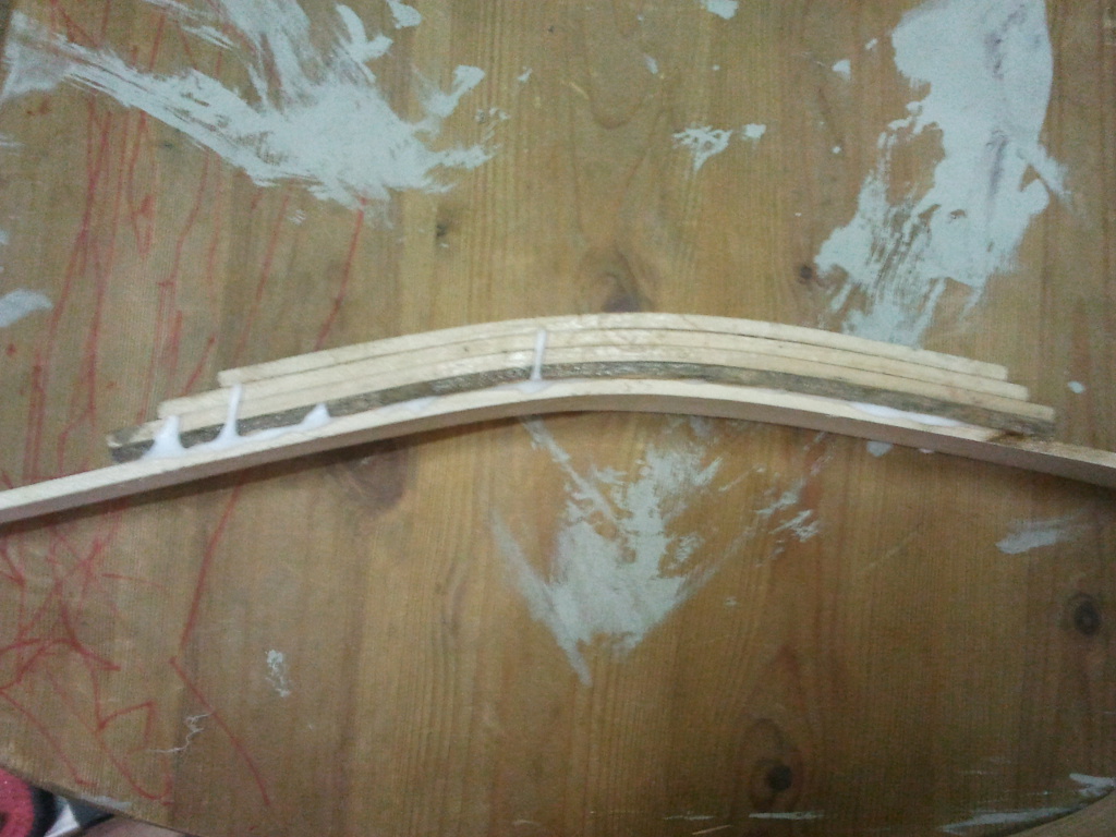

Re: Projekt Reflexbogen

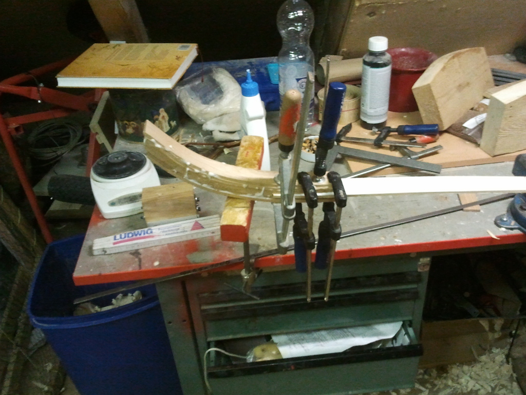

weiter mit dem verleimen der Siyahs,
und den griffteilen.
Das Trägermaterial hat nach dem Biegen und Aufleimen Ein Reflex von ca 5 Zoll

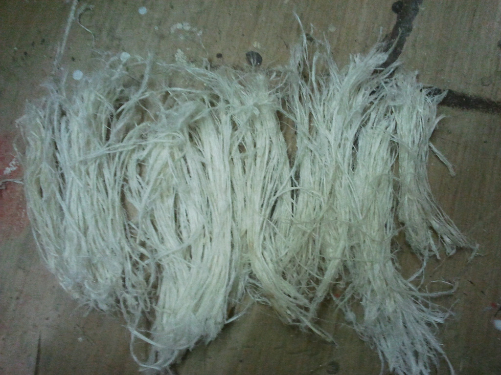

An Alle Bogner, macht Niemals den selben Fehler wie ich wenn eure Frau fragt was ihr da macht.
Denn ich Sagte: Ich Mache sehne um dir Die Brüste zu Straffen.
PS: Dass Gab Ärger
Meint Ihr das Reicht An Sehne Für 2 Lagen
LG Maze
PS: Dass Gab Ärger
LG Maze
