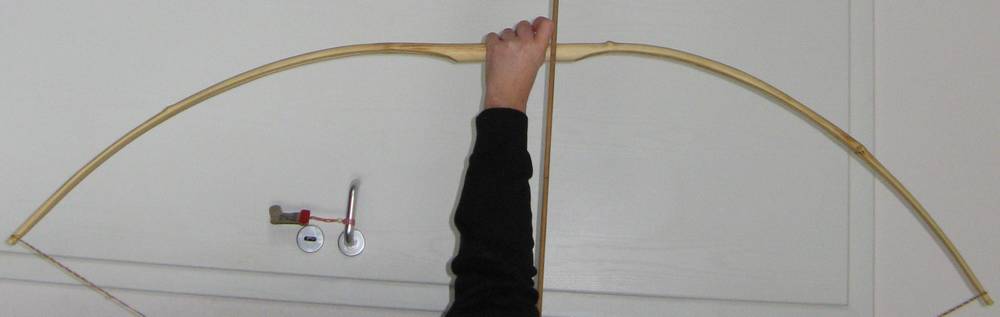

Der Bogen ist soweit nicht doll geworden:
20#@28"
Länge: 170cm
Und der Tiller ist auch nix. Allerdings schießt er ganz gut für 20# (100m):
Rechte Seite hat er eine Schwachstelle griffnah?
Bogen kürzen?
Griff auf der rechten Seite kürzen?
LG Zwirn

Re: Holler rund auf Tillerstock
Ich beneide Dich um die zeit, die Du haben musst, um in der Frequenz Bogen zu bauen!
Wie hast Du das mit dem Tillerstock gelöst?
Beim 20# würde ich mir sehr überlegen, da noch was wegzunehmen... Wo soll er denn hin mit dem Zuggewicht?
Links biegt der deutlich weniger. Ist das gewollt? Rechts biegt er hinter dem Ast fast gar nicht mehr..
Kürzen.. Rein rechnerisch wäre da noch Luft bei 28" Auszug. Aber nicht daß die Schwachstelle noch überlastet wird.

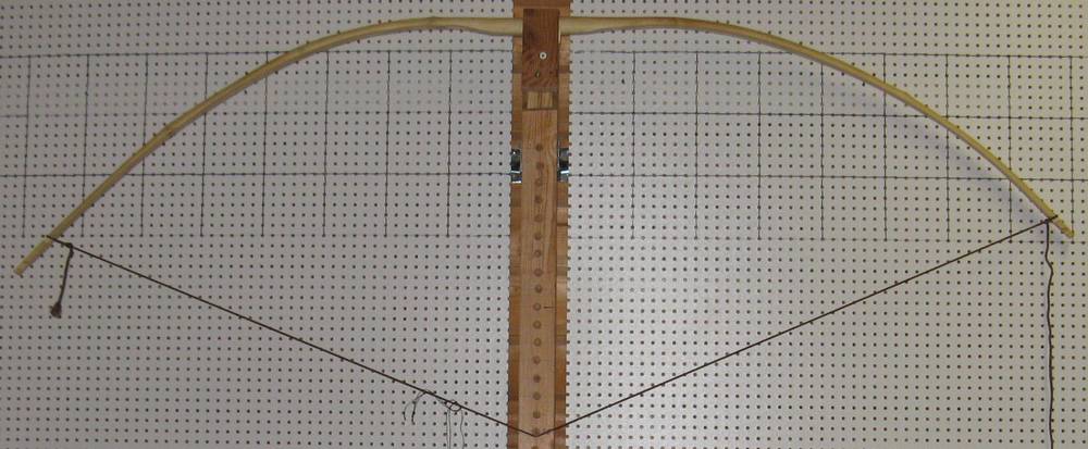

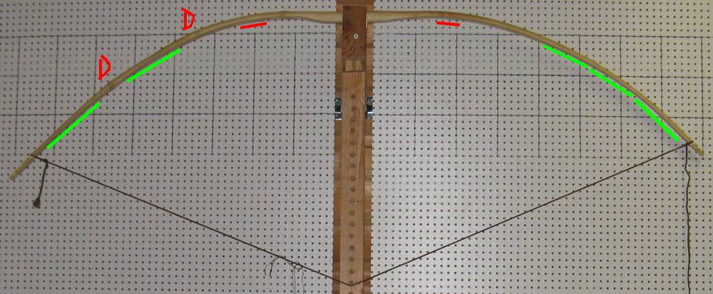

So, der Griff ist gekürz und verjüngt (ich kann allerdings keine Biegung im Griff erkennen).
Der Bogen ist um 10cm gekürzt.
Zuggewicht: 16#@20"
0-Auszug:
Beim Deflex ist das Material deutlich dicker. Tiller: Vorschlag: -Wie geht man mit den deflexen Stellen um? Biegen die mit? Oder bleiben die wegen der vorhandenen Biegung eher steif?
-Ist mein Tillervoschlag OK?
LG Zwirn
Zuggewicht: 16#@20"
0-Auszug:
LG Zwirn

Der Tillervorschlag is o.k.
Deflexe Stellen biegen MINDESTENS so viel mit, dass der Bogen bei VOLLauszug ne ganz wunderbar perfekte Kurve zeigt.
Über die Frage, ob sie nicht MEHR biegen sollten, gibt es bereits MEHRERE Threads, das ist ein wenig "Pilosophie"....
Schau Dir mal meinen Rattan-Afrikabogen an! Der hat auch einen Deflex, auf Standhöhe sieht man den noch, im Vollauzug nicht mehr...
Das is auch o.k. so...Beim Deflex ist das Material deutlich dicker.

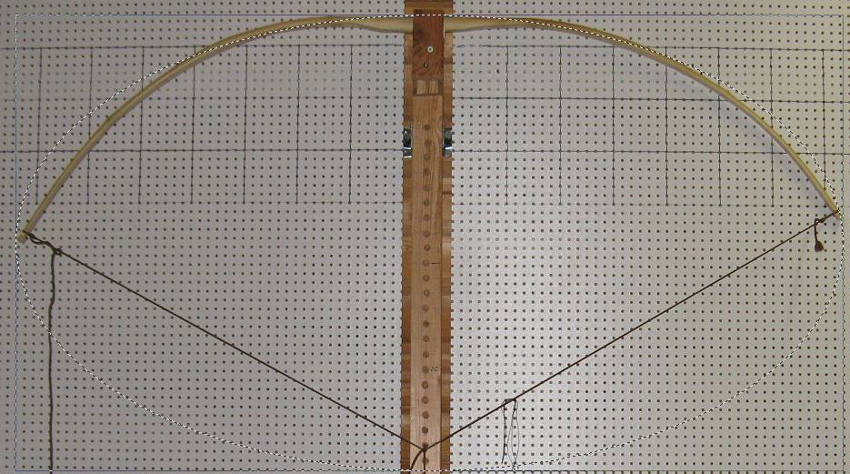

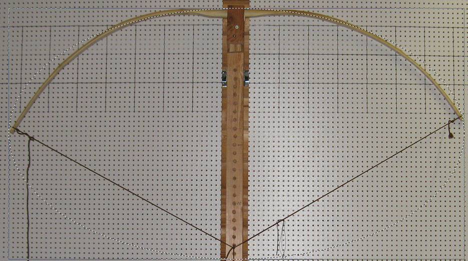

20#@25"
Tiller: Ist die Ellipse richtig eingezeichnet? Die 2 Hauptscheitel auf die Bogenenden?
LG Zwirn
LG Zwirn

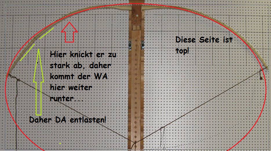

Ja hallo! Hey, das sieht aber schon DEUTLICH besser aus, donnerwetter!
Der Rechte WA biegt eigentlich klasse. Der Linke noch nicht:
(Die Enden sind ja steif, deshalb musst Du die Ellipse so reinlegen, dass die steifen Endbereiche aus der Kurve rauslaufen!)
Wenn Du den Linken wie vorgeschlagen bearbeitest, wird er natürlich wieder schwächer, und Du musst den Rechten der ja jetzt schon stärker ist, wieder anpassen.
Ich würde ihn nun fast so lassen, der linke WA sollte der Obere sein, und den Nächsten angehen...
