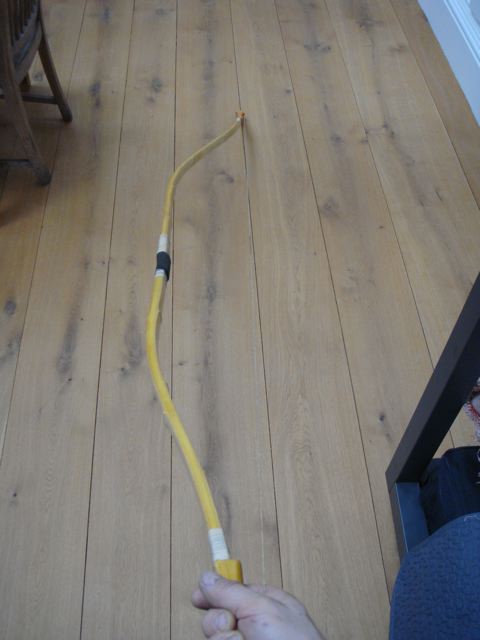

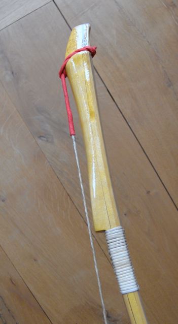

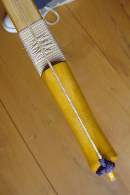

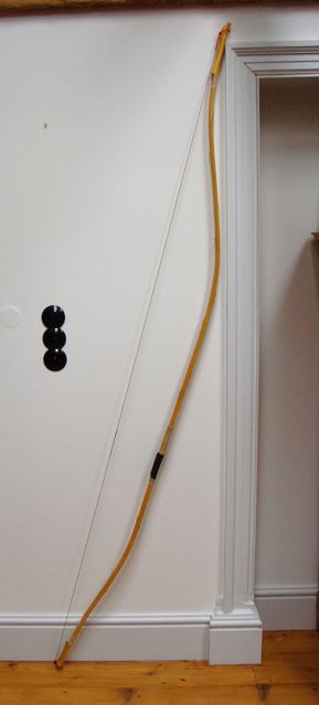

So!
Mir fiehl auf, dass ich hier noch nie einen Bogen presentiert habe... weder unter Kyudo noch sonst wo... hmmm,... aus gutem Grund wohl :P
Nichts desto trotz... hier ist mal einer...
Ich habe gerade einige Yumis in der Pipeline - hier ein 4-sun nobi mit ca 17kg auf 95cm.
Material ist Bambus und Ahorn. Aussenbambus ist ungetempert, in der Mittellage ist das Bambus geröstet.
Ich bin soweit ganz zufrieden... wenn man in Betracht zieht, dass ich baue mit was ich halt habe - und auch ohne Anspruch irgendwelche Meisterwerke zu bauen.
Fängt schon an, dass der Bambus eigentlich die flasche Sorte ist ...und Knoten hat er auch ein paar zu viel... und, und, und...
Naja, ich wollte halt einmal ein Bischen ein Gefühl dafür kriegen und es sollten Bögen entstehen die bewusst nicht zu "wertvoll' sind.
Ich wollte Bögen an denen man üben kann - alles vom Bau, Formen, Korrigieren, Einschiessen,... und auch zu sehen wie verschieden Formen sich nebeneinander verhalten.
Und es sollte halt nicht zu viel ausmachen wenn mal einer drauf geht. Das ist das grosse Problem mit dem Erlernen der Bogenpflege - die japanischen kosten ein Vermögen. Man kann nicht einfach mal dran herumbiegen, grillen, schaben... nicht ohne dass man graue Haare bekommt oder einem der Lehrer das Händchen hält.
Bei meinen geht das... ;)
Naja, da ist er jedenfalls, nicht unbedigt ein Kunstwerk - aber er scheint ok zu schiessen soweit...
Also,... Kommentare? Anregungen? Lob? Kritik? unqualififizierte Beschimpfungen?... ich bin für alles offen.

Naja, er ist soweit schon ok. Finish ist etwas aufwändiger als ich für den Hausgebrauch gemacht hätte - dadurch sieht er evtl nach mehr aus...
Ich werd' den Bogen weggeben (...wenn ich eine Versandmöglichkeit gefunden habe für 2,4m Schachtel... ??? ) daher das schicke Finish - Zierwicklung, gebeizte Holzteile usw.

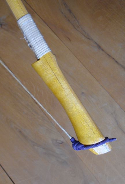

Handwerklich sieht das sehr gut aus, obwohl die Klanghölzer, oder wie heissen die Tips am Yumi, mir sehr klobig vorkommen. Aber ansonsten kann ich auch mangels Wissen nichts Produktives beisteuern.

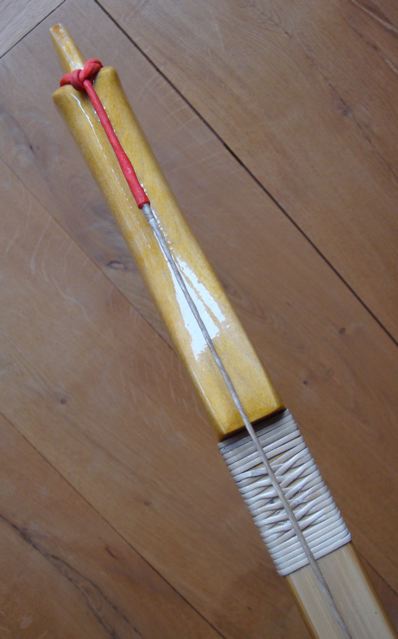

Sehr schön geworden auf Bild 7 könnte mann denken der Bogen ist Weiss vom Bauch her, aber auf Bild 8 sieht man es dann richtig. ;D

...ja, das ist das Licht vom Fenster, das reflektiert etwas.
@Heidjer
man kann die Klanghölzer (Seki-ita) schon etwas graziler machen, die sind aber schon mehr oder weniger standard und schwerer ist auch sicherer denke ich...
Prinzipiell sollte das Nock-Ende (Tsuru-mochi) so breit und tief sein wie auch der Griff ist und geformt wie ein japanischer Kamm (kushi-gata). In Länge und in der genauen Form gibt es aber etwas Gestaltungs-Spielraum.

Ja, stimmt schon, wenn man eine Gleichung aufmachen wollte "Aufwand durch Leistung" oder so... da sieht der Yumi alt aus mit 17kg auf 234cm Länge und 640g (mit allem Drum und Dran allerdings - für einen Yumi noch ok). Alles nur Schau... :-[

ich finde, der ist gelungen. Ich würde aber, und das mache ich bei meinen Bögen, die seki itta etwas weniger wuchtig machen. Das ist Gewicht, das bewegt werden muss. Soweit ich mich erinnere, sollte das Nockende etwa die Breite des Griffes haben, nicht auch die gleiche Dicke. Es ist aber richtig, dass der Bogen so sicherer ist.
