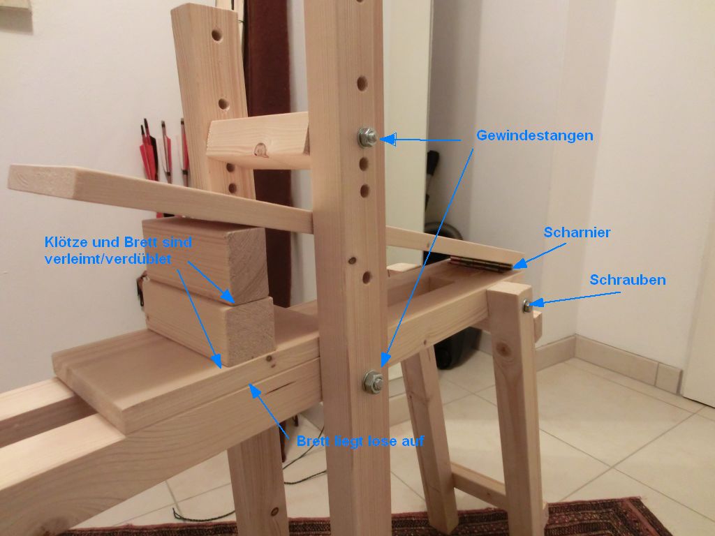

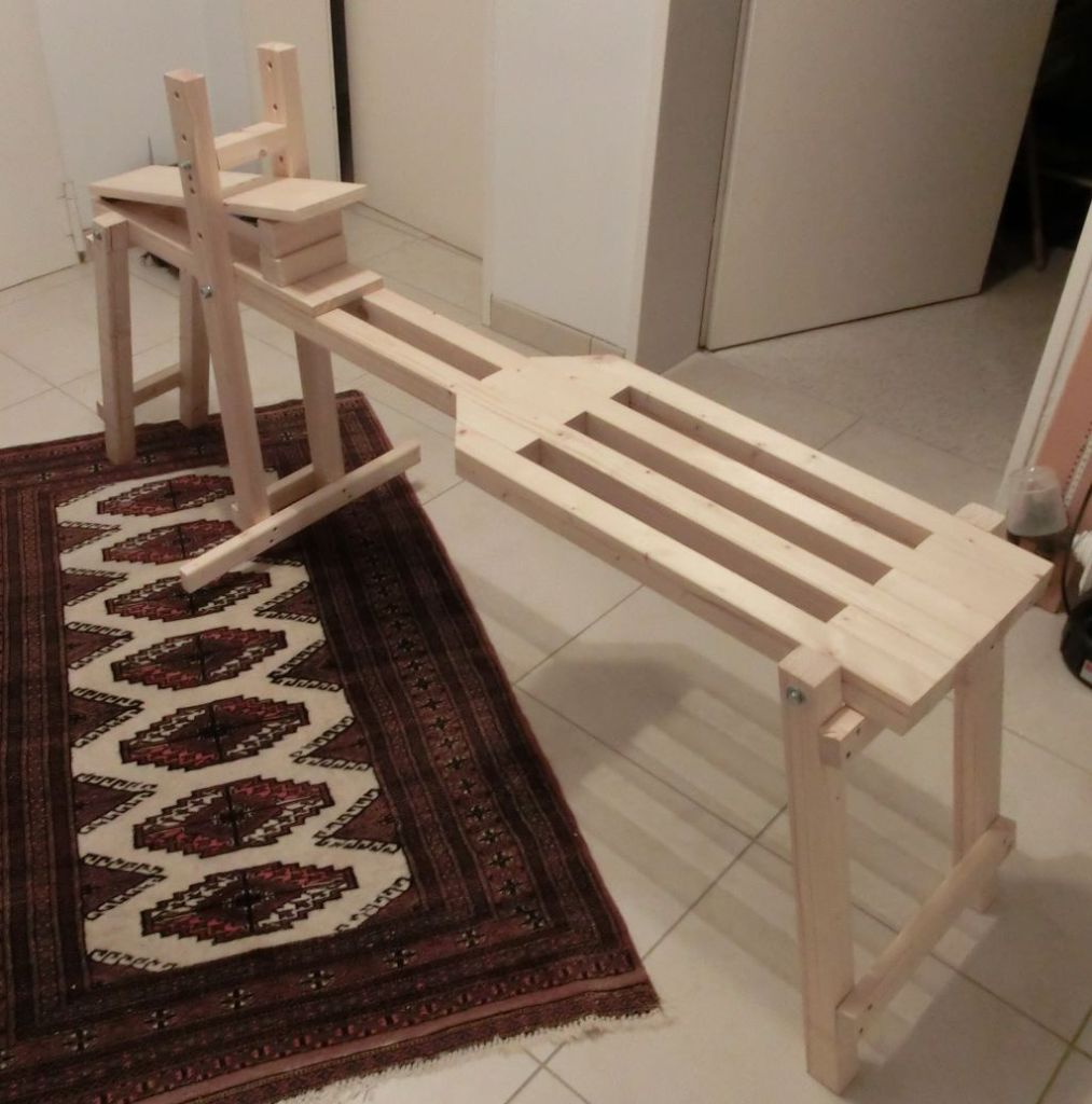

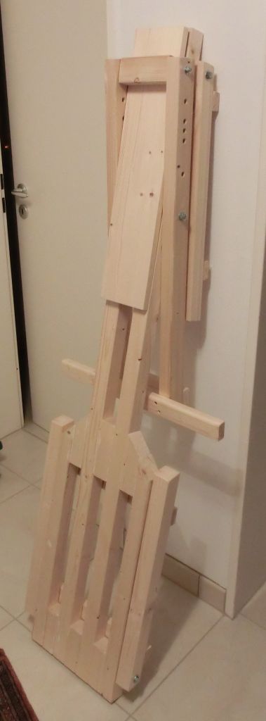

Hallo zusammen,
aus Anlaß des 2.SDBBT habe ich mir meine erste Schnitzbank gebaut. Vorlage war der hier schon öfters gepostete Bauplan.
Weil die Zeit mal wieder knapp war, habe ich hab das so abgewandelt, dass ich das mit Baumarktleisten (42x42, 42x24, 54x32) machen konnte (also etwas Q&D..). Mir war auch wichtig, dass ich sie zusammenklappen kann.
Kommendes Wochenende werde ich sie einweihen, dann weiß ich mehr (hab bisher noch nie mit einer gearbeitet). Im Plan waren 160 cm Länge angegeben, mir scheint da kann hinten noch einer draufsitzen :P

Sieht gut aus, einziger Verbesserungsvorschlag: Drehpunkt der Wippe durch die Rampe für deutlich mehr Anpressdruck bzw. weniger Kraftaufwand zum Klemmen.
Die Sitzfläche ist mal was neues gefällt mir gut so!

Aber hallo, das ist ja mal `ne endgeile Idee.
Und ich habe immer nach einem entsprechend dicken Brett gesucht, das ich als Basis nehmen kann.
Polsterst Du den Halter noch ab (damit der Rohling nicht nach oben durchrutscht, wenn Du mit dem Zugmesser arg reinhaust)?

@Moe: laut Orginalplan ist eine der Bohrungen für die Rampe vorgesehen. Mein Auflagebrett ist etwas dünn geraten (wird nix kauft, solang no was romfehrt), dann mach ich da mal noch eine Leiste mit Bohrung dran
@Südschwede: polstern ist eine gute Idee, Z.B. Leder, oder?

Die Bauanleitung hab ich auch verwendet. 140 cm Länge genügen.
Wie haben sich denn die Klappbeine bewährt? Steht die Bank stabil genug, oder bist du beim Werken zusammengeklappt?

Kannst du, wenn du es im Einsatz hattest, mal bitte deine Erfahrung beschreiben bezüglich des Bogenbaus? Ich hab so ein Teil noch nicht live gesehen oder benutzt, aber ich habe so meine Zweifel, ob das eingeklemmte Werkstück bei meinen Zügen mit dem Ziehmesser fest sitzt. Wenn du mich aber von dem Gegenteil benachrichtigst, werd ich s glaub ich auch mal versuchen, so ein nützliches Gerät zu bauen.

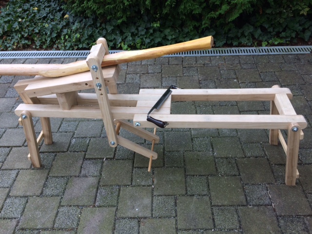

Beim 2.SDBBT habe ich sie das erste Mal benutzt (überhaupt das erste Mal auf einer Schnitzbank gearbeitet): ich bin sehr zufrieden. Damit werde ich sicher diesen Sommer ab und zu im Garten sitzen. Zusammengeklappt ist sie nicht von alleine, aber manchaml rutscht das Holz schon etwas weg. Von Wotan hab ich ein Stück Messeteppich bekommen, mit den klemmt das Werkstück besser (und ist auch besser geschützt). Aber 140cm hätten gut gereicht, auch sollte das Auflagebrett etwas dicker sein. Beim arbeiten lösen sich die Muttern ab und zu.
@Sherrif: und mit was hab ich sie eingeweiht? Mit dem Holler von dir :) (leider hatte das Holz was, igendwie schwammig, die SDBBT Experten meinten dass das nix mehr wird)

@Germanorum: ich denke das ware so um die 35 EUR beim Biber-Barkt. Das meiste für die 44x44 Leisten (nicht 42x42 wie ich eingangs geschrieben hatte)
@skinwalker: meine ist bis 100 kg erprobt, was ich natürlich nur mit einem extra-schweren Stave erreiche ;)
