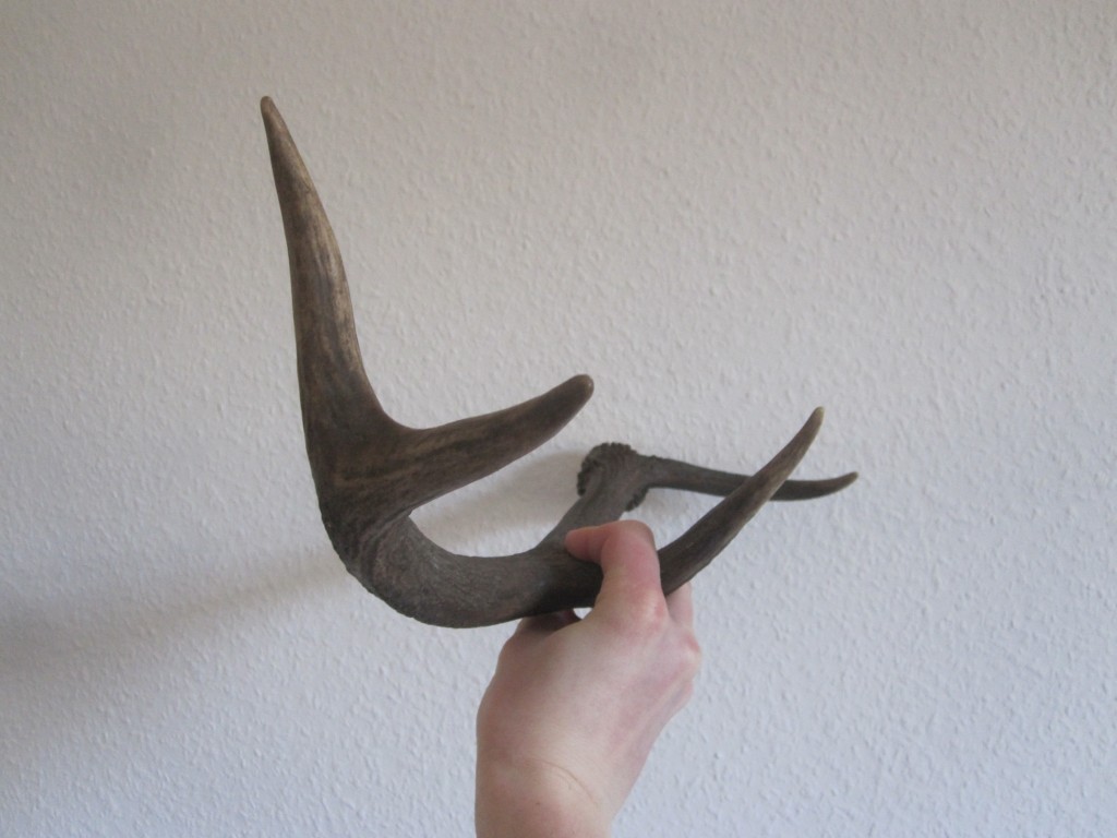

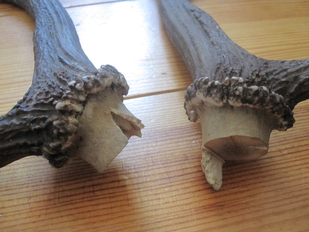

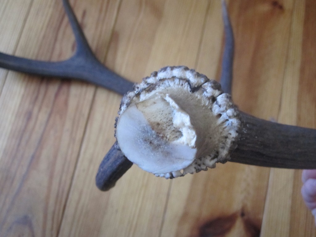

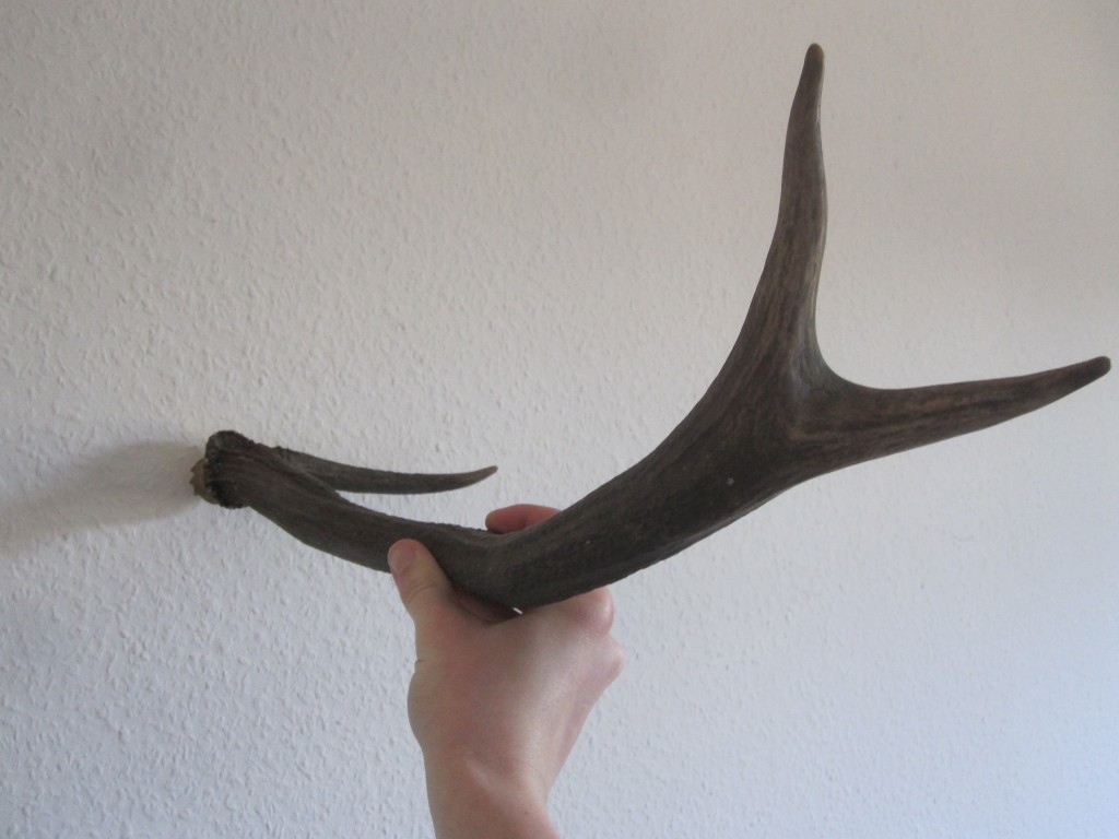

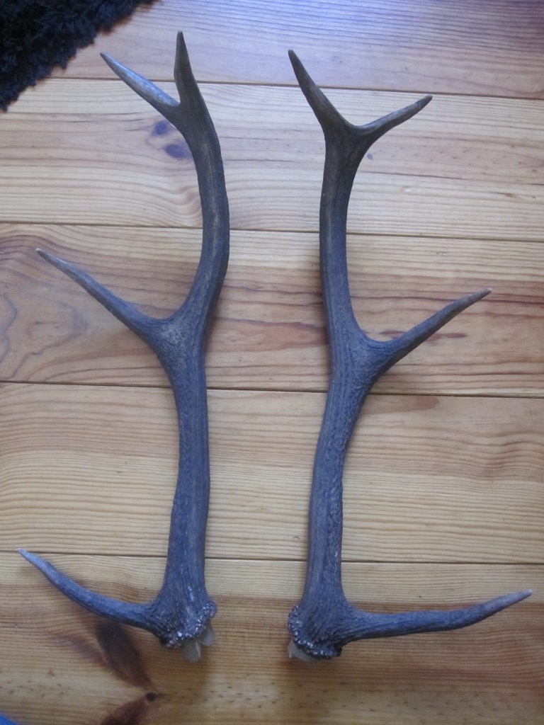

wollte mir aus zwei Abwurfstangen von einem Geweih ein Regal für meine Bögen bauen. Nur weiß ich leider nicht, wie ich diese am besten in der Wand befestige.
Würde es funktionieren in die Abwurfstange ein Loch zu bohren und dort ein Gewinde anzubringen das man dann in die Wand schrauben kann? Möchte die Abwurfstangen nicht auf ein Brett schrauben und es dann an der Wand befestigen.
Vielleicht hat ja jemand eine coole Idee!!!
Hier mal ein paar Bilder:

Ich würde Löcher in die Stangen Bohren und da eine Gewinde Stange rein kleben. Oder ne entsprechend lange Holzschraube mit ohne Kopf, oder oder oder. Das kannst du dann in die Wand schrauben oder kleben.
Am einfachsten ist wahrscheinlich Holzschrauben und normal Konsstoffdübel.

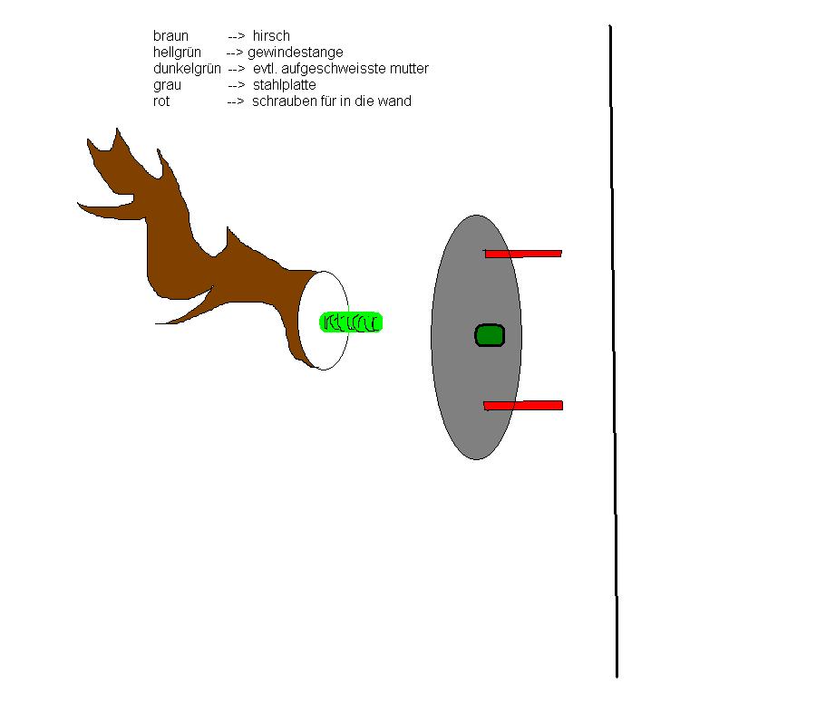

hmm...reichlich viel knochen für abwurfstangen ?
evtl. bei rosette absägen ,loch bohren , gewindestange einharzen , grössere runde eisenplatte mit gewinde auf wand befestigen.aufschrauben (evtl. nochmal verharzen) ,fertich.
die oberfläche an der wand muss vergrössert werden..sonst ist die hebelkraft zu gross.
halt so wie auf meiner zeichnung

Im Grunde brauchst Du nur je eine Metallplatte, rund, die im Durchmesser ca. 3 cm größer ist als die Stange an dem Auflagepunkt.
In die Platte bohrst Du 5 Löcher: zwei nebeneinander in der Mitte, 3 in gleichmäßigem Abstand am Rand außen.
Damit die Platte flach anliegt, müssen diese gesenkt werden!
Durch die beiden mittigen Löcher schraubst Du die Platte von hinten an die Stange.
Durch die 3 Randlöcher schraubst Du dann die Platte auf die Wand. Vorher könnte man die Platte noch anstreichen, a in Wandfarbe oder b in Stangenfarbe.
M5 - Schrauben sollten locker reichen. In die Stange mit 3,5 mm vorbohren und vor dem Einschrauben etwas Holzleim hinein geben. Mit Gefühl anziehen! Bis zum Anschlag reicht.
