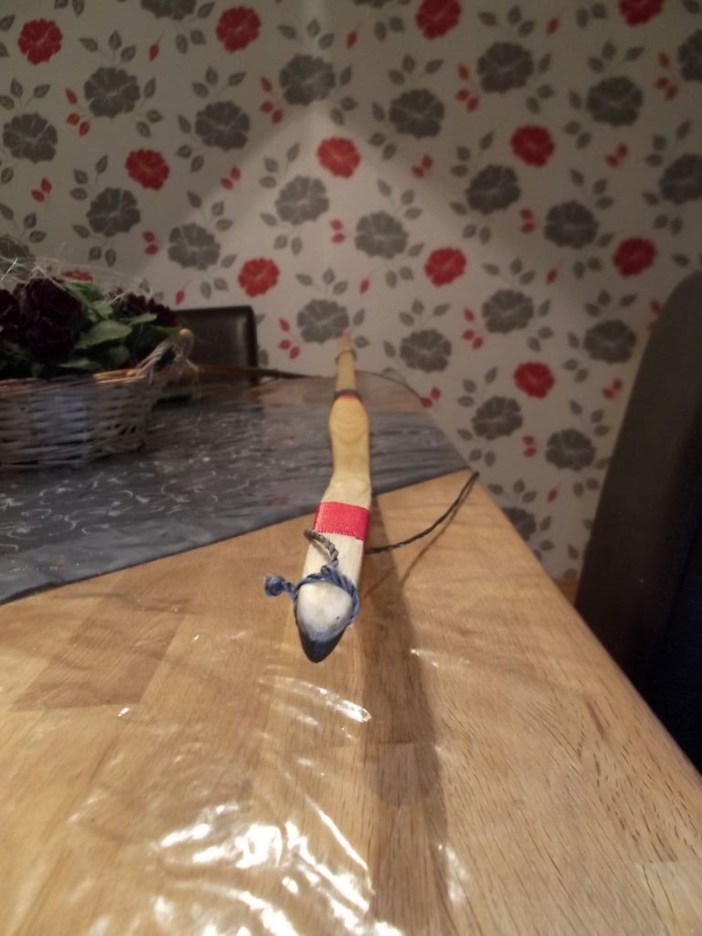

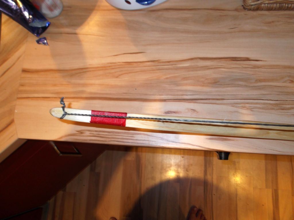

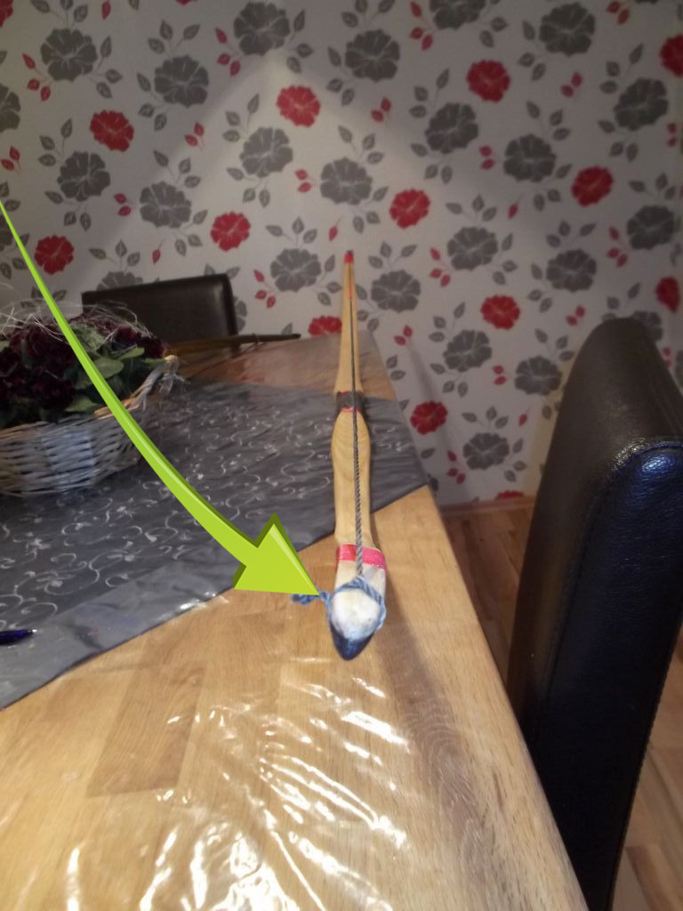

Hi,
ich hab jetzt nach mehreren Schuss festgestellt dass sich der untere Wurfarm von meinem Eschenbogen wegdreht.
Was tu ich am besten um da entgegen zu wirken? Bei dem Bild sieht man es am ehesten
Re: unterer Wurfarm dreht sich weg
Verdreht sich wirklich der Wurfarm? Für mich sieht das eher so aus, als würde der zur Seite wegkippen, ohne sich zu verdrehen. Das muss man unterschiedlich behandeln.
Verdreht sich der Wurfarm, schwächt man bauchseitig da, wo der Wurfarm sich hin neigt. Da legt er nämlich zu wenig Weg zurück, weil er zu stark ist.
Kippt der Wurfarm nur weg, ohne dass sich was verdreht, is er auf der Seite, zu der er kippt, zu schwach. Um das auszugleichen, muss man genau auf der anderen Seite Material wegnehmen.

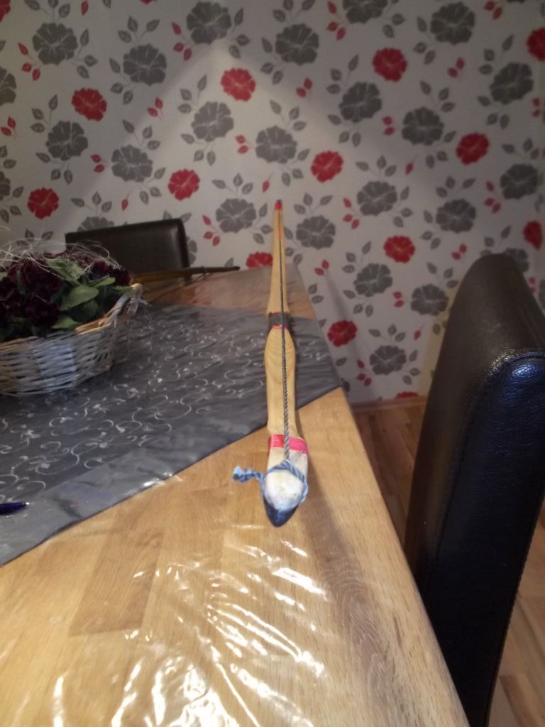

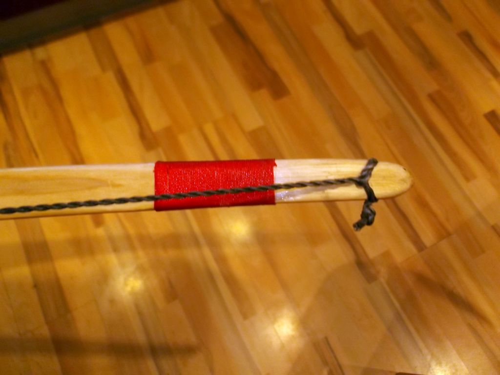

der kippt unter der Wicklung seitlich weg. Entweder den Sehnenknoten außermittig setzen oder Wicklung ab, nachgucken und neu machen

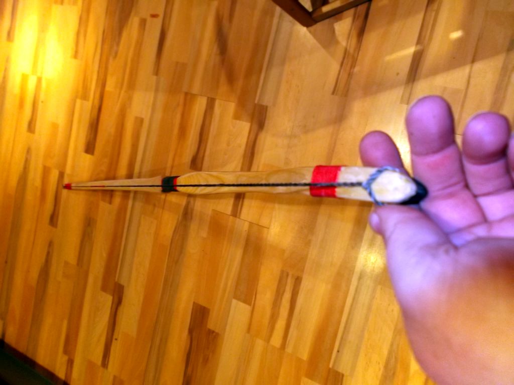

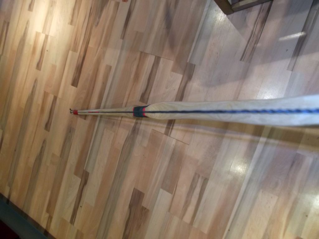

...also ich erkenne da auch keine Drehung.
Bitte lege den mal auf den Tisch, Rücken nach unten (wenn er nicht so liegen will, sanft Schraubzwinge an den Griff machen), und fotografiere ihn noch mal vom problematischen Ende her.
Ungespannt und gespannt in der selben Lage, sprich Zwinge in der selben Position lassen.
ging auch ohne Zwinge:
Wenn das nix bringt kann ich morgen bei Tageslicht bessere machen.
- Beiträge: 22519
- Hat gedankt: 10 Mal
- Hat Dank erhalten: 108 Mal

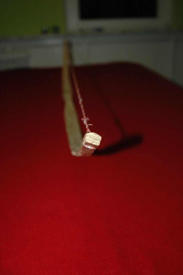

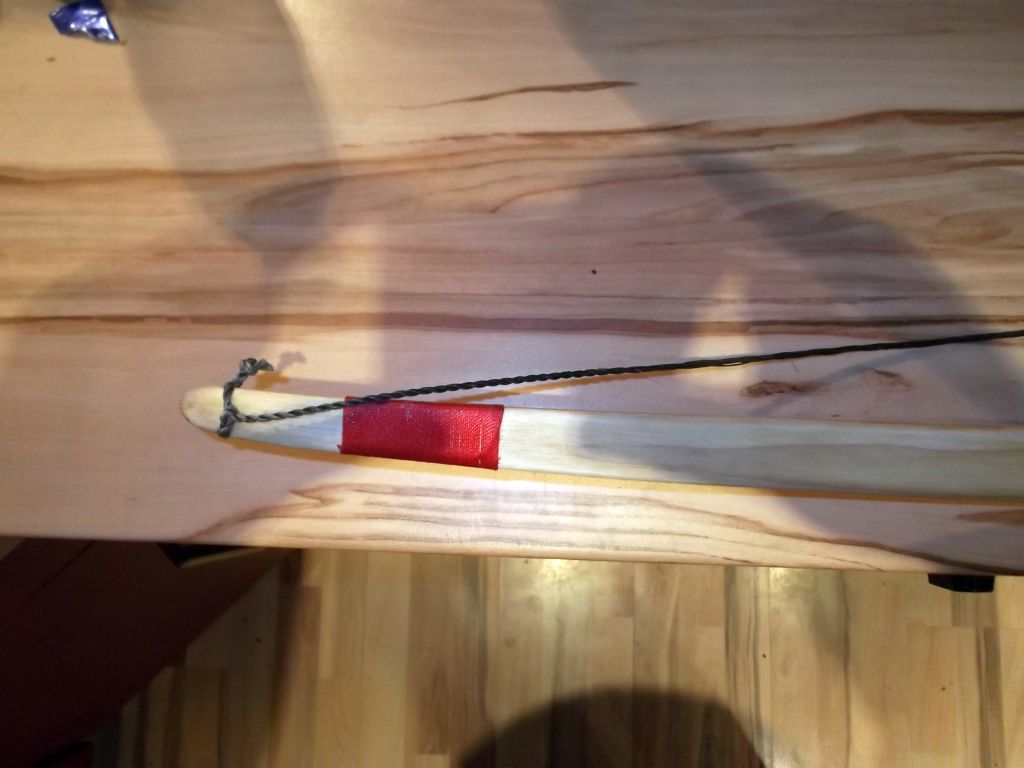

Ravenheart hat geschrieben:...und fotografiere ihn noch mal vom problematischen Ende her.
SO....:
So, auf eine neues
- Blacksmith77K
- Beiträge: 6025
- Hat Dank erhalten: 3 Mal
Du musst lediglich die angezeigte Kerbe etwas tiefer machen.
- Beiträge: 22519
...oder in WA-Mitte erhitzen und seitlich richten!
Die Bilder zeigen nun endlich (danke!) was ich schon vermutet habe: er verdreht gar nicht, es ist seitlich krumm.
Esche lässt sich ja gut richten. Falls Du das machen willst, und es
* mit Dampf machst, vor dem nächsten Aufspannen mind. 1 Wo trocknen lassen, falls Du es
* mit Heißluft machst, NUR Bauch und Seiten erhitzen, NICHT den Rücken "toasten". Und auch den Bauch NICHT bräunen...
(Leichter "Anflug" schadet nicht, aber nicht deutlich dunkler rösten!)

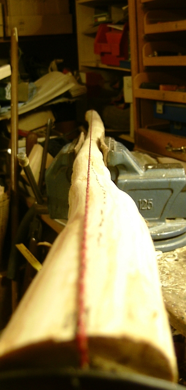

Wurfarm verdreht

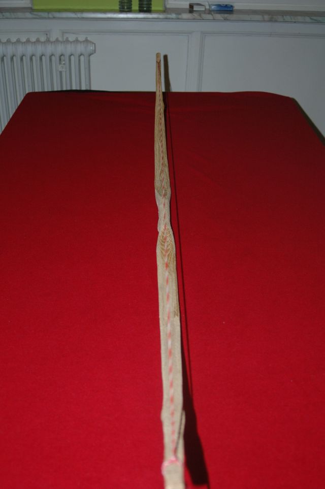

Hallo zusammen,
habe heute meinen 2ten Bogen begonnen. Robinie, 65" Sehnenkerbe zu Sehnenkerbe. Stave war in sich etwas gebogen und wellig.
Griff 25 mm, WA 40 mm auf z.Zt. noch 15mm, Selfnocks.
Der Sehnenverlauf ist mittig, mit dem Tiller bin ich eigentlich zufrieden.
Was mir etwas Sorgen macht, ist der oberer Wurfarm (im Foto rechts). Der dreht sich auf den letzten 17 cm nach rechts weg (von oben gesehen). Dies hatte er von Anfang an. Hat sich beim Ausziehen auch nicht verändert.
Meine Überlegung ist, den WA mit der HLP zu erhitzen und mit einer Zwinge einzudrehen.
Frage: Ist meine Überlegung richtig und wie gehe ich vor. Habe etwas schiss den WA zu "gummieren".
Sorry, die Fotos sind nicht so prickelnd. Da muss ich noch üben
Noch österliche Grüße
Südschwede
Südschwede
