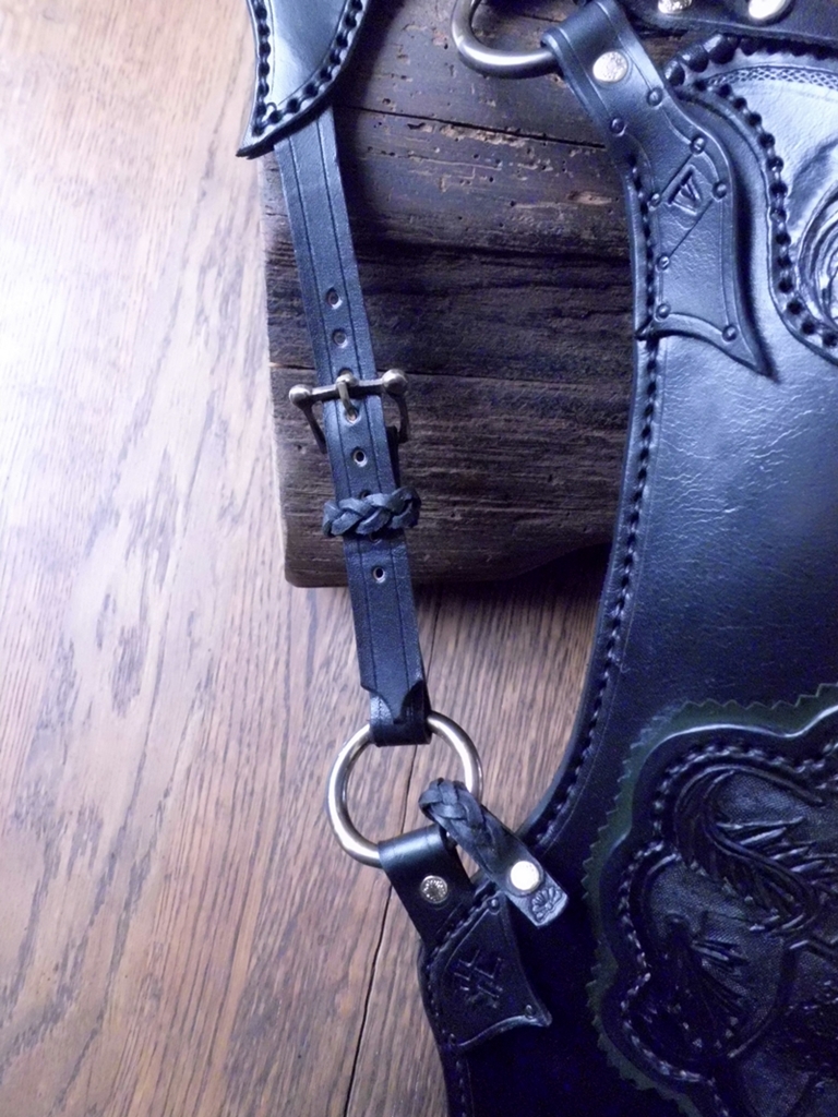

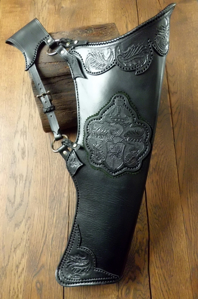

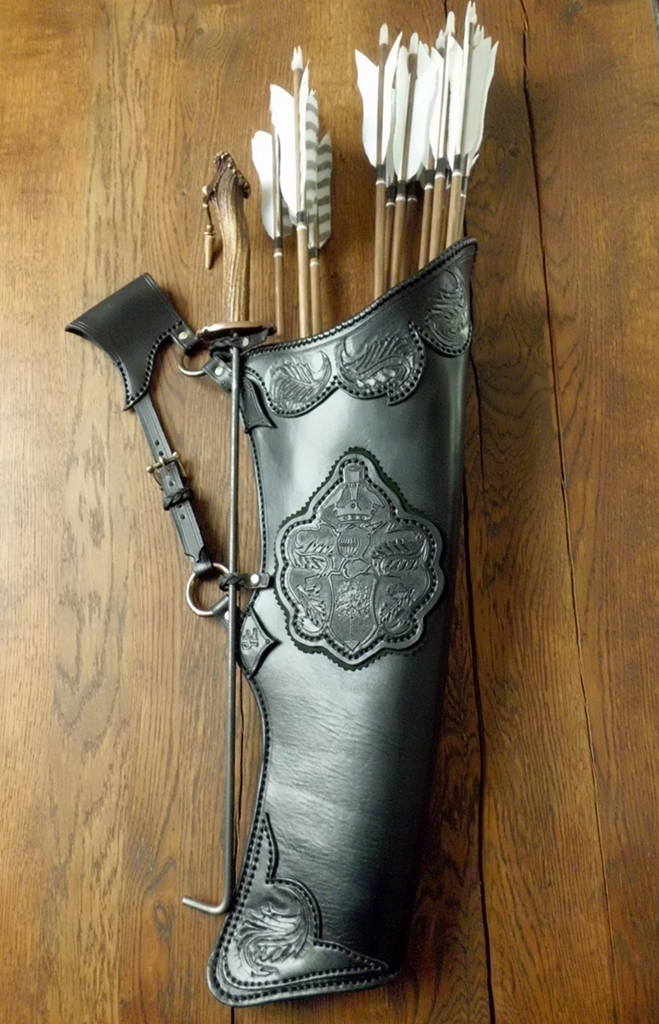

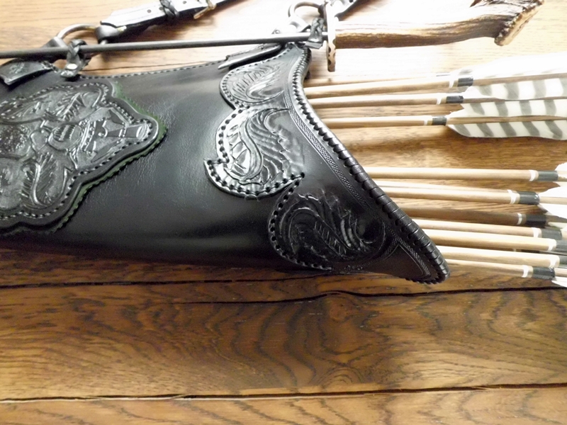

Hallo zusammen,

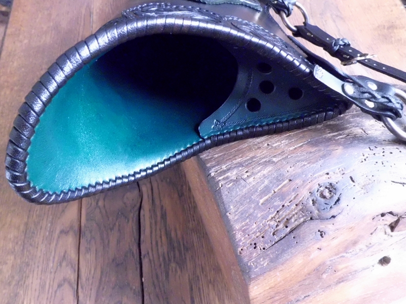

habe die Tage einen Köcher für eine Schützin angefertigt. Und hier ist er! Hat viel Arbeit gemacht das gute Stück und hoffe er gefällt auch euch! :)

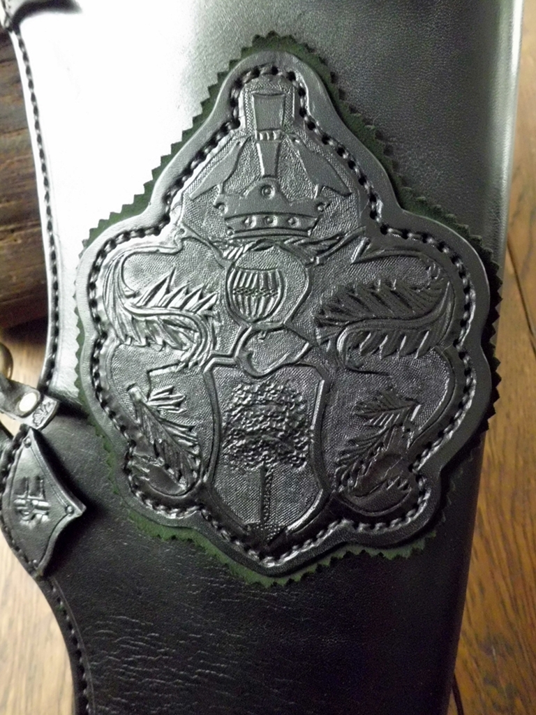

Dieser Seitenköcher besticht durch seine aufwendigen Punzierarbeiten
und ungewöhnlichen Details, wie eine gesonderte Abteilung für vier Pfeile an der Pfeilaufnahme. Diese faßt zusätzlich 25 Pfeile, welche mit ihren Spitzen auf den doppelt gelegten Boden des Köchers treffen.
Zusätzlich habe ich zwei geflochtene Schlaufen als Aufnahme für einen Bogenhalter- (hier abgebildet mit einem Pfeilsucher) angebracht.
Auf Kundenwunsch wurde ein Familienwappen aus dem 13. Jahrhundert auf dem Köcher platziert, ebenso wurden die Eck- und Randbereiche mit Elementen aus dem Wappen versehen.
Dieses Unikat wurde im Innenbereich mit einem grünem Inletleder ausgestatten.
Der Köcher ist aus pflanzlich gegerbtem Leder und mit einer Single-Stich- Flechtung im oberen Randbereich verziert.
Der gesamte Köcher ist mit einer Sattlernaht aus gewachstem Sattlergarn vernäht.
Der Trageriemen ist mit einer Vollmessingschnalle versehen und für Gürtel bis 5,0 cm Breite geeignet. Die Länge des Köchers beträgt 56 cm, ist oben 19 cm und unten 15 cm breit.
Legende:
- handgefärbt
- handgelocht
- handpunziert
- handvernäht
- handgeflochten
- Vollmessingschnalle
- Büffelleder-Flechtband
- gewachstes Sattlergarn
Farbe: schwarz/grün

Re: Puuuuuuuh , viel Arbeit!
Spitze!
york
Beiträge: 842
Beitrag von york »
... der Köcher ist eine eigene Liga! Hut ab!

Wie alle Deine Lederarbeiten, aller erste Sahne.
Roland
- Ancora Imparo
skinwalker
Beiträge: 1484
Beitrag von skinwalker »
Mann Veritas,
Der Wahnsinn !
...wie gegossen ... ;)

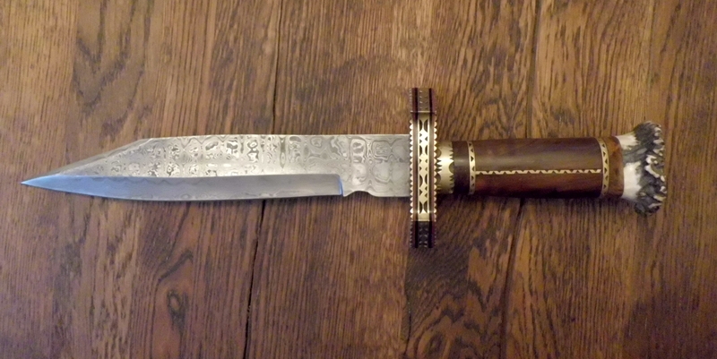

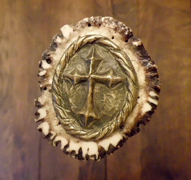

Ach ja noch was, auf Bild drei ist ansatzweise ein Messer/Dolch zu sehen. Als Messermacher würde mich davon natürlich eine Komplettaufnahem interessieren.

Aber das Messer würd ich auch gern ganz sehen!

Hallo zusammen,
vielen Dank an alle für die netten Kommentare und Komplimente! :)
Und hier noch drei Bilder von meinem Sax:
520 Lagen Damast/ Klingenlänge 27 cm / gesammtlänge 43 cm
