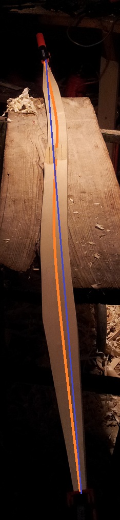

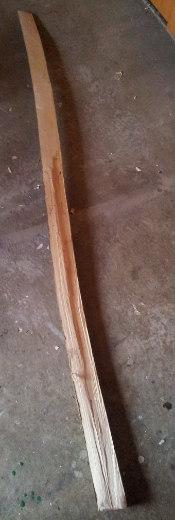

Guten Abend zusammen,
ich habe wieder einen neuen Hasel-Bogen begonnen und vom Material her ist der Stave wirklich spitze! Kein einziger Ast und ein schön gleichmäßig gewölbter Rücken (im Querschnitt). Und es lässt sich super bearbeiten, also an sich wirklich ein Glücksfall für mich...
Aber ... natürlich kommt das Aber: Der Stave hat in Axial-Richtung leider zwei unglückliche Wölbungs-Situationen, wie nachher auf den Bildern zu sehen. Drehwuchs ist kein Problem, da konnte ich keinen feststellen, aber der eine Wurfarm ist deflex während der andere Reflex ist. Außerdem ist eine seitliche Verdrehung vorhanden, durch welche die Sehne (blau dargestellt) auch nicht mittig verlaufen wird. Was nicht weiter schlimm ist, ich werde den Bogen so bauen, dass die Sehne an der Seite außermittig ist, wo mein Pfeil am Holz vorbei muss, was vielleicht sogar günstig ist so. Aber ich habe Bedenken,ob durch den Auszug evtl. eine Verdrehung stattfinden könnte.
Was sagt ihr zu den beiden Situationen? Würdet ihr es so lassen, evtl. Dämpfen/Hitze-Behandeln oder sonstiges? Den Stave aufzugeben ist für mich keine Option, da das Holz an sich wirklich erste Sahne ist.
Ich selbst tendiere dazu, die Verdrehung, die eine außermittige Sehne bewirkt, einfach zu ignorieren bzw. in Kauf zu nehmen und auch die Reflex-Deflex Stellung so zu lassen, letzteres einfach weil ich keine Erfahrung im Erhitzen/Dämpfen habe und daher hoffe, diese Stellung durch entsprechendes Tillern auszugleichen. Was meint ihr?
Hier die Bilder, entschuldigt die schlechte Qualität, aber die Bilder dienen ja nur zum Verständnis der Verdrehungen:

Re: Haselnuss-Flachbogen: ungünstige Form, was tun?
Ignorieren, Jannik
Ich sehe es wie Haithabu!
Du tillerst ihn ganz normal,was in diesem Fall bedeutet,dass die reflexen Stellen einen Hauch dünner
und die deflexen einen Hauch dicker am fertigen WA sein werden.Bei stark ausgeprägtem Reflex biegt
die Stelle meist etwas weniger,wenn man sie partout zum Biegen bringen will,kann das Holz dort sehr dünn werden,
dann lieber etwas steif lassen.Bei 5cm WA Breite kannst Du ein pyra-oder semipyramidales Design wählen,
dann sollte sich auch nix verdrehen!
Viel Glück!
Dankeschön für die schnellen Antworten :-D Das beruhigt mich,dass ich das ignorieren kann. Ich werde den Bogen wieder zeigen wenn ich fertig bin. Oder schon früher, beim Tillern. Bin mal gespannt,wie sich das entwickelt.
Wenn ich das richtig verstanden habe,dann hat der Bogen jetzt schon ein semipyramediales Design: 2/3 WA 5cm breit,1/3 spitz zulaufend auf 1cm (9mm).
Ich würde das Design des Staves so lassen! Das ist ja schon ne 1/3 Pyramide.
Vollpyramidal bedeutet, dass er über den gesamten Wurfarm sich gleichmäßig verjüngt.
LG Zwirn
Hallo Jannik,
macht schon einen guten Eindruck, und ja: Fotos schon vom Tillern
Denke daran, dass der Reflex eher nach unten sollte. Ich hatte mal einen Haselbogen mit einem Reflexen WA, der musste leider nach oben, weil die Sehne sonst rechts am Griff vorbeigegangen wäre. Das hat leider einiges an Zuggewicht gekostet.
Ein Zuggewicht von +50# sollte machbar sein. Du musst allerdings schön langsam und vorsichtif vorgehen. Ungeduld hat schon viele Bögen geschwächt.
Grüße, Marc
