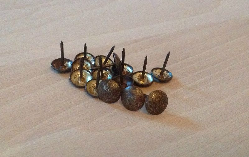

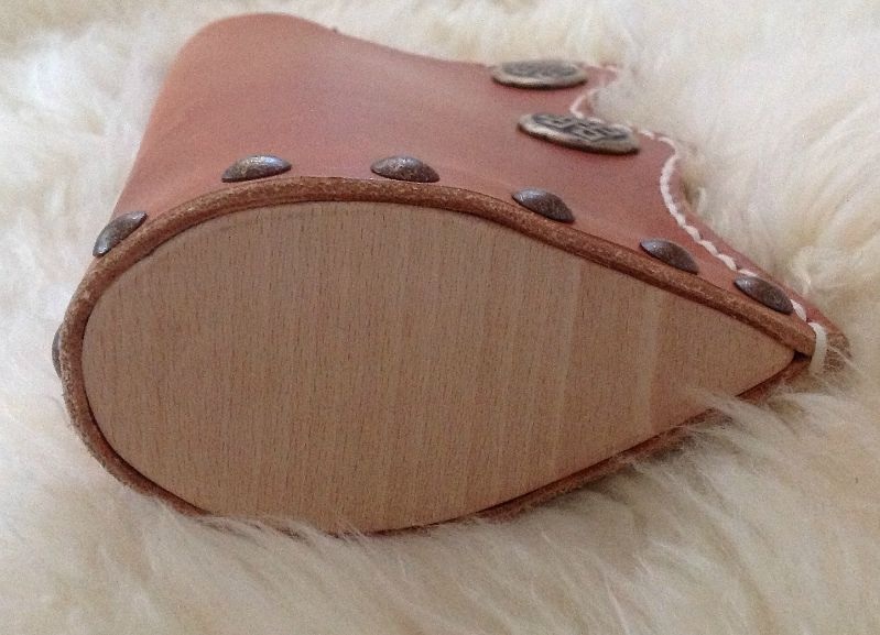

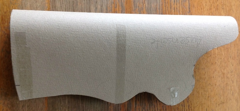

Den tropfenförmigen Boden wollte ich aus Holz machen und anschießend mit Ziernägeln an dem Lederteil befestigen.
Eine Pappschablone für das Leder habe schon Angefertigt:
Was haltet ihr davon?
Aber Wegen der Aufhängung bin ich mir noch nicht sicher.... Aber ich denke eine Zweipunktaufhänging genügt oder?

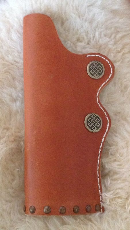

Ich glaube ich mache doch eine Dreipunktaufhängung indem ich drei Metalringe auf der Ruckseite festniete.
Heute habe ich das Leder ausgeschnitten die Kanten gebrochen und zwei Ziernieten angebracht.
Am Montag besorg ich mir die Metalringe und befestige ich sie noch.

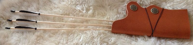

Danach will ich das Leder im Sattlerstich zusammennähen und den Holzboden zurechtschleifen und anschließend mit Ziernägeln befestigen. Was meint ihr wie die Pfeile am besten Auffächere?

Hm, du könntest eine mittlere Schicht/Wand aus Leder einsetzen, auf der senkrecht Stege angebracht sind, die bis zu den Außenwänden gehen.
Oder Du befestigst in Deinem Köcher Röhrchen aus Schlauch oder auch Alu.

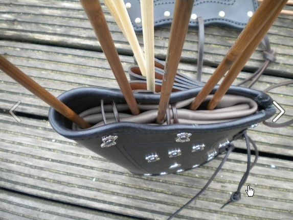

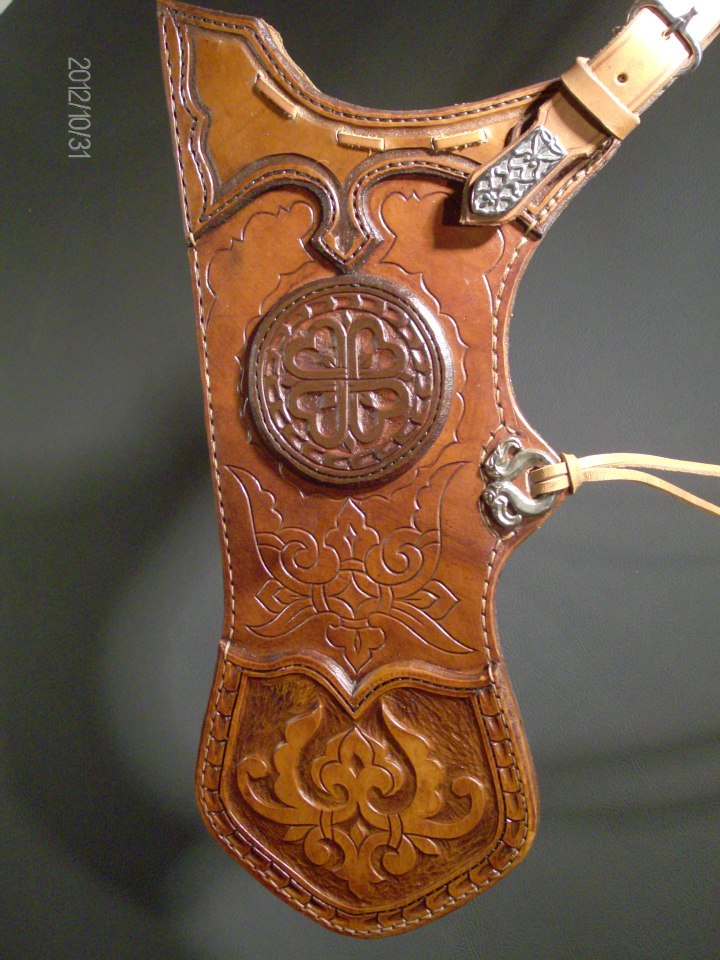

Re: Projekt: Nomadenköcher mit Holzboden
Koalabär hat geschrieben: Was meint ihr wie die Pfeile am besten Auffächere?
Gruß vom Koalabär

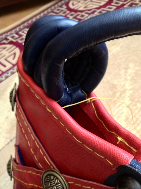

hab ich gemacht Bild für Dich
Grüße benzi

Ist das dein Köcher Benzi?
Danke für die Idden.

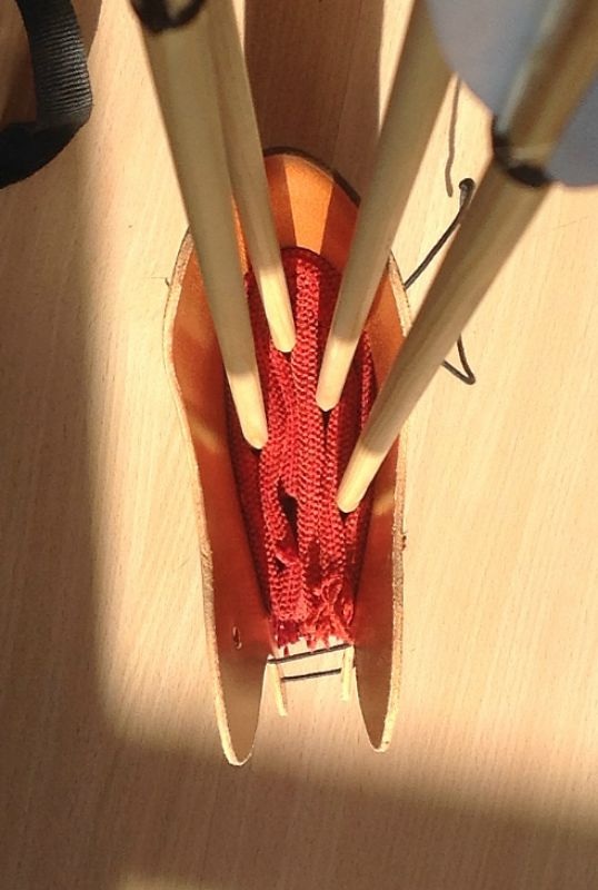

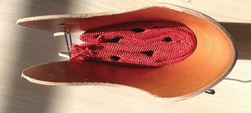

Glaubt ihr ich könnte das so machen das ich Stoff zusammenrolle und die Pfeile einfach darin stecke?
In etwa so?
Schönen Sonntag noch!
Beiträge: 8209
Hat gedankt: 558 Mal
Hat Dank erhalten: 111 Mal
Koalabär hat geschrieben:Ist das dein Köcher Benzi?
ja, aber gemacht habe ich ihn nicht! das ist ein Meisterwerk von Zoltán Koszta aus Ungarn
das mit dem Stoff geht bestimmt gut, ich würde es weit oben im Köcher anbringen und nur recht schmal, wie die Lederbänder bei meinem Beispiel.... nur oben reicht völlig und erleichtert das Einstecken
Grüße benzi

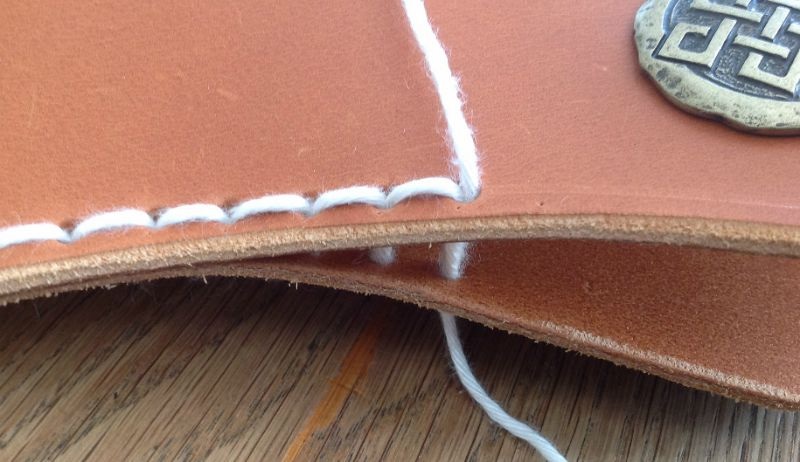

Heute habe ich mit dem Nähen begonnen aber den rest der Woche wird nicht viel laufen....

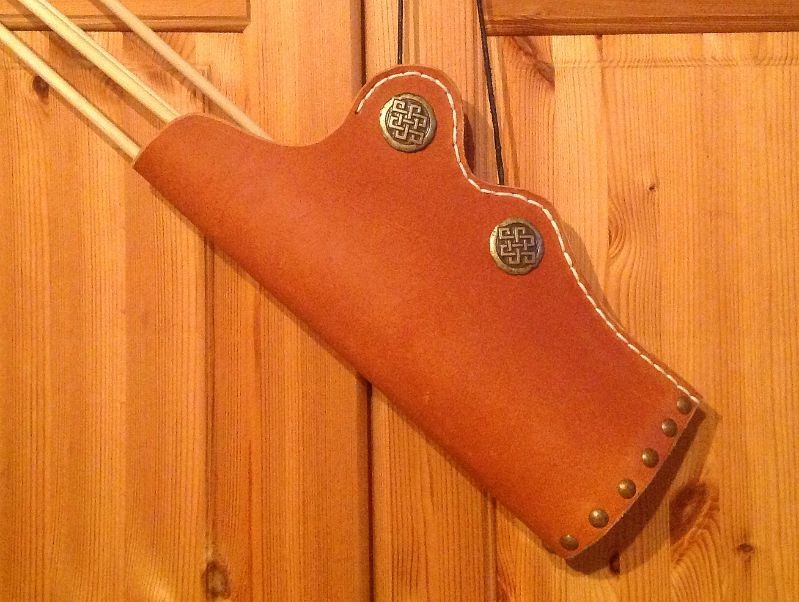

Wow, wirklich schöne Naht. Weiter so, bin gespannt!
Holzbieger
Beiträge: 1090
Beitrag von Holzbieger »
Die Naht ist schön gleichmäßig, ich würde allerdings einen gewachsten Faden nehmen.
Beitrag von Yayci »
Na die Naht sieht ja schon Klasse aus, Glückwunsch! Ich würde dir auch sehr empfehlen, gewachsten Faden zu nehmen. Andernfalls ribbelt sich das Garn von dem ganzen durch-das-Leder-ziehen auf und reisst irgendwann. Du kannst das Garn, das du hast auch nachtraeglich noch mit Wachs behandeln, brauchst also nicht extra neues zu kaufen. Alternativ kann man das Garn auch mit farblosem Stiefelfett behandeln. Die Puristen werden die Nase ruempfen ;) , aber so hab ich 's schon mit Erfolg gemacht... Einfach etwas Stiefelfett auf Daumen und Zeigefinger, und dann den Faden zwischen den Fettfingern durchziehen. Und dann gut die Hände waschen sonst spielst du hinterher "Fang die Nadel" :)
Frohes Schaffen, ich bin gespannt, wie's wird!
Gruss,
Philipp

Stimmt der Faden muss gewachst sein wie konnte ich das nur Vergessen ich hab eigendlich schon oft genug Leder mit der Hand genäht das ich es eigendlich wissen müsste! Dan muss der Faden mal raus und wir ersetz, die Löcher sind ja schon drinnen also halb so wild ;)
Danke für den Hinweiß!
Yayci
Beiträge: 532
Registriert: 02.01.2012, 12:56
Beitrag von Yayci »
Sorry für die langatmige Erklärung, ich wusste nicht, dass du schon Erfahrung hast im Leder nähen! Ich würd die schon fertige Naht nicht mehr aufmachen, wenn du für den Rest das slebe Garn, farblos gewachst/gefettet Garn nimmst, sieht man kaum einen Unterschied.
