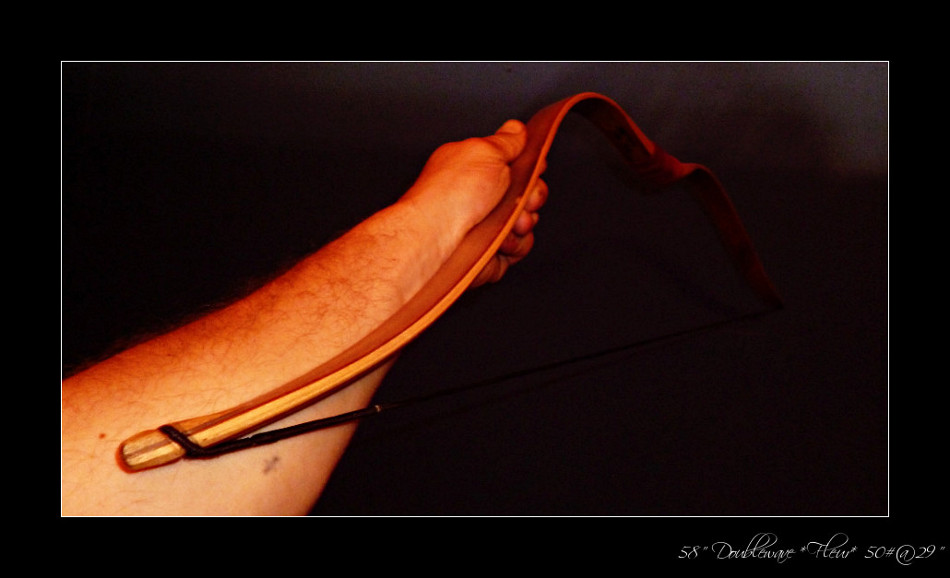

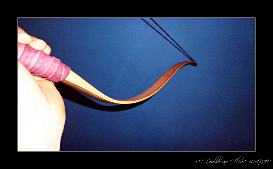

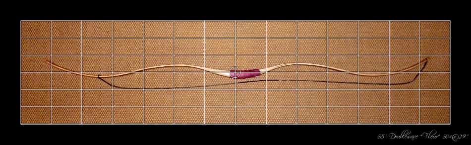

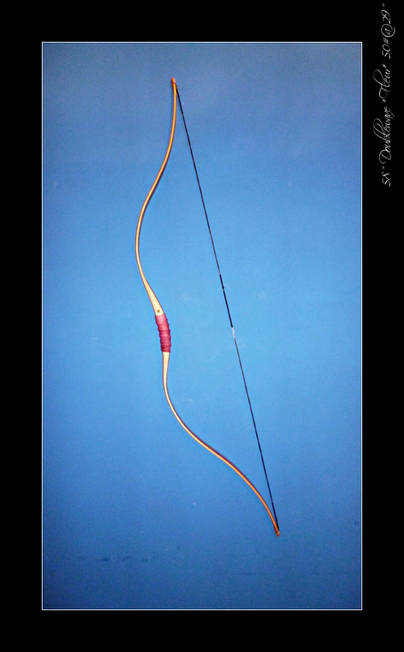

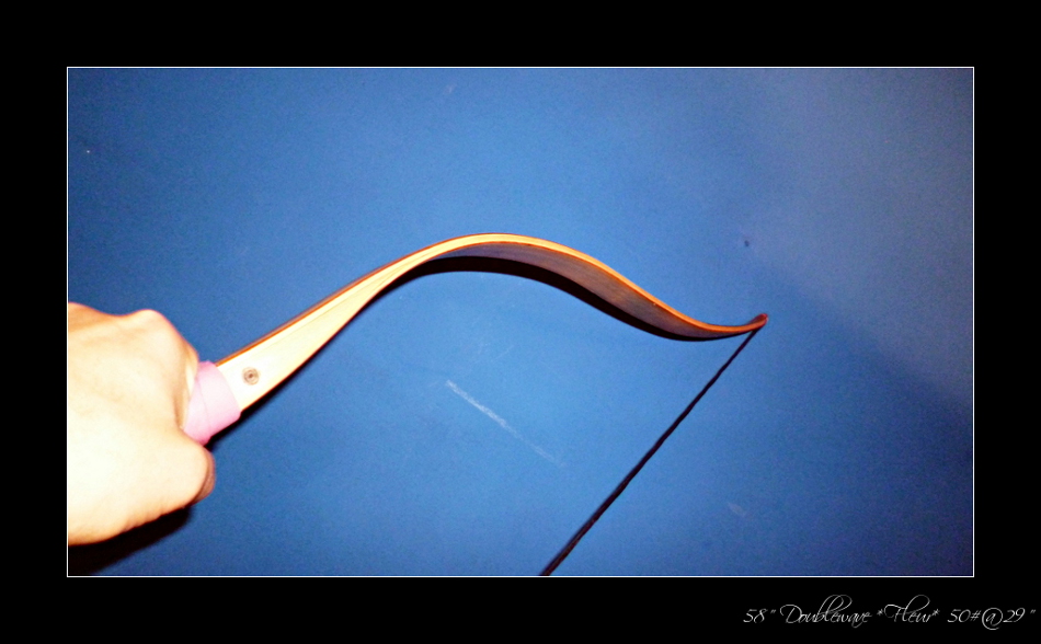

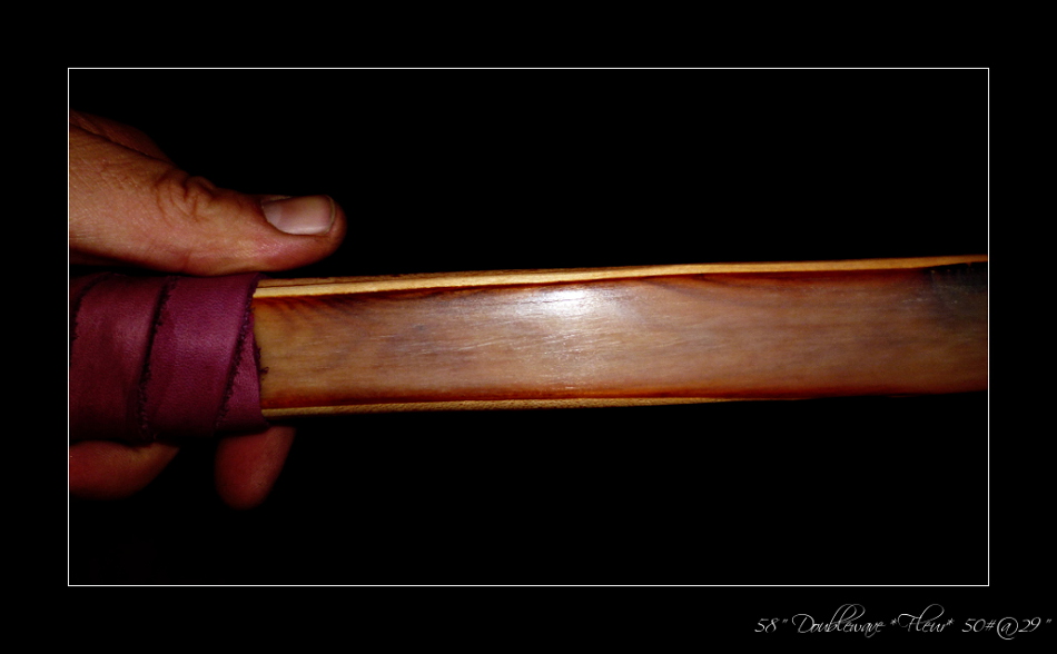

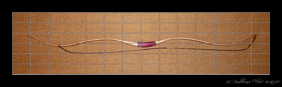

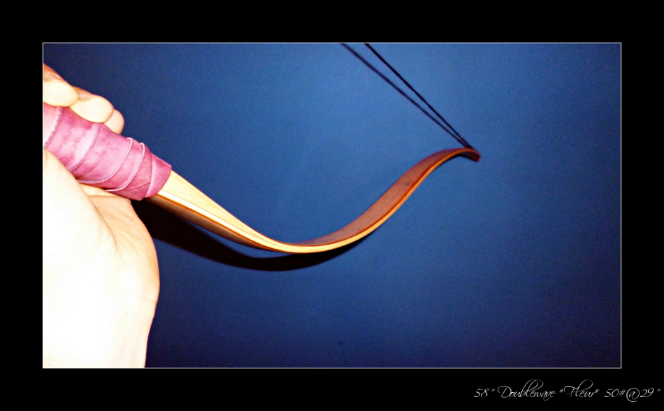

Ich bin einer netten Dame was schuldig... hat etwas gedauert, aber nun ist sie fertig! ;)

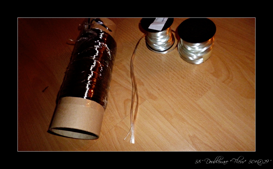

Ein 58" laminierter Doublewave mit Griffholz aus Buche, Bauch- und Rückenlaminat aus Ahorn, Zier-Furnier bauch- und rückenseitig aus Eibe und belegt mit 2k-getränkter Glasfaser (...ähnlich dem Sehne-auflegen beim Kompositbogen...)
Wie sieht das aus? So:
Standhöhe
Standhöhe
Oberer Wurfarm
Oberer Wurfarm
Griffbereich und Fades 'Rückenseitig'
Unterer Wurfarm
Unterer Wurfarm
Bogen-Bögen ^^
Bogen-Bögen ^^
Glas- und Carbonfasern
Auszug von links
Auszug von links
Auszug von rechts
Auszug von rechts
...und ungespannt...
...der Bogen ist auf 40#@26" gebaut, hat aber bis 30" Auszug Reserve für ungestüme Momente... ;)

Sehr schick, Verschieben der bogenbauerischen Grenzen Richtung, äh .... Grenzenlos?
Der Biegebereich sieht mir ziemlich kurz und extrem aus, gehört vermutlich so?

Blacky, aber Eibe mußte sein oder?
Das Teil sieht gut aus, auch wenn ich den Eindruck habe, der reflexe Bereich ist etwas steif

Blacky und Glas. War doch klar das da Eibe drunter muss oder? ;D
Gefällt mir! Schöne Form, und soweit ich das beurteilen kann, passt auch der Tiller. Wenn man sich abgespannt, aufgespannt und Vollauszug nacheinander ansieht, merkt man das viel Biegung aus dem Bereich des Reflex kommt, mit einem Schwerpunkt richtung Griff und nach Außen abnehmend. Zumindest glaube ich, das so zu sehen. In diesem Fall passt dann der Tiller.

Kannst du vielleicht noch ein Detailbild vom Bogenrücken einstellen wo man sehen kann wie dass mit der Glasfaser aussieht?
Und könntest du vielleicht kurz erläutern wie du beim belegen und babschen vorgegangen bist?
