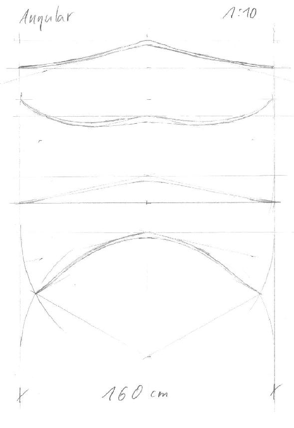

Skizze von mir
Skizze von mir

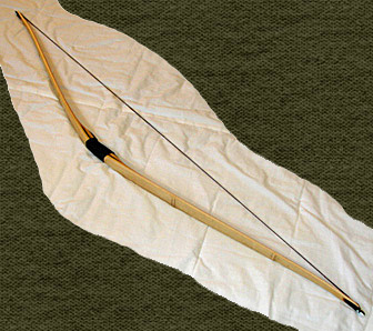

Hab ich vom Skerm geklaut

Folgendes habe ich mir überlegt;
Da der Bogen ja Angular aussehen soll muss er im Griff deflex sein, lt. Zeichnung ca. 160°.
Abgespannt soll der Bogen aber Reflex bleiben, ein laminierter Deflexbogen ist ja eher contraproduktiv.
1. Hierdurch ergeben sich stark reflex gebogen WA.
Daher kann ich den Perry nur schwer einbiegen, wenn ich nur aus Bambus und Massa laminiere.
Also will ich einen Trilam bauen, der Taper und die Starke der Laminate muss also vorher einigermaßen stimmen.
Als Core (Mittenlage) stelle ich mir Eibe, Robinie oder Kirsche vor.
2. Set/ Stringfollow möchte so gering wie möglich halten, durch;
- druckfestes Holz am Bauch
- relativ breite WA (dachte so an 35- 40mm)
- Bambusbacking so dünn wie möglich, bei der Breite aber sicher noch 5mm, es sei denn:
- leichtes Trapping, d.h. Belly breiter lassen als backing
Was meint Ihr dazu?

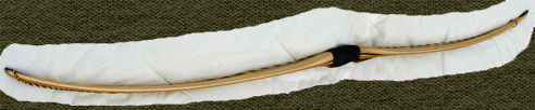

Bei diesen sich ergebenden Problemen leuchtet ein, weshalb diese Teile als Komposit gebaut waren,
oder warum die Holzlaminierten eher bauchiger sind auf standhöhe.
Quelle: http://www.archerybrennecke.de/
So stelle ich mir das ungefähr vor
