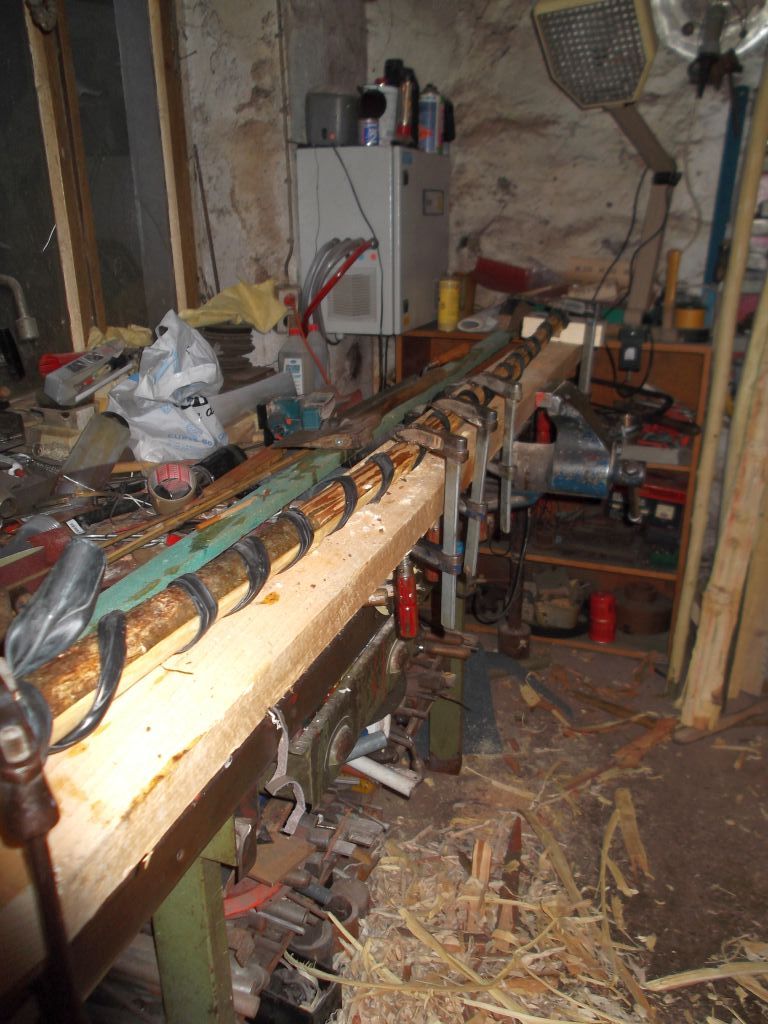

So, es ist zwar etwas anders gelaufen als geplant aber ich hab heute ein Experiment gestartet.
Ein laminiertes Stöckchen aus Hasel und Hollunder.
Ich hab jeweils ein Stöckchen halbiert und leicht reflex wieder zusammengeklebt, und mit nem Fahrradschlauch umwickelt
Rücken Hasel, Bauch Holler. Durchmesser sind ca 4cm.
Den Rücken wollte ich noch etwas decrownen und den Bauch etwas abgerundet.
Mal sehen ob das klappt ::)
Bilder gibts noch keine. GIbt aber auch noch nicht wirklich was zu sehen. Ist bis jetzt nur ein krummer Stock mit Fahrradschlauch :D

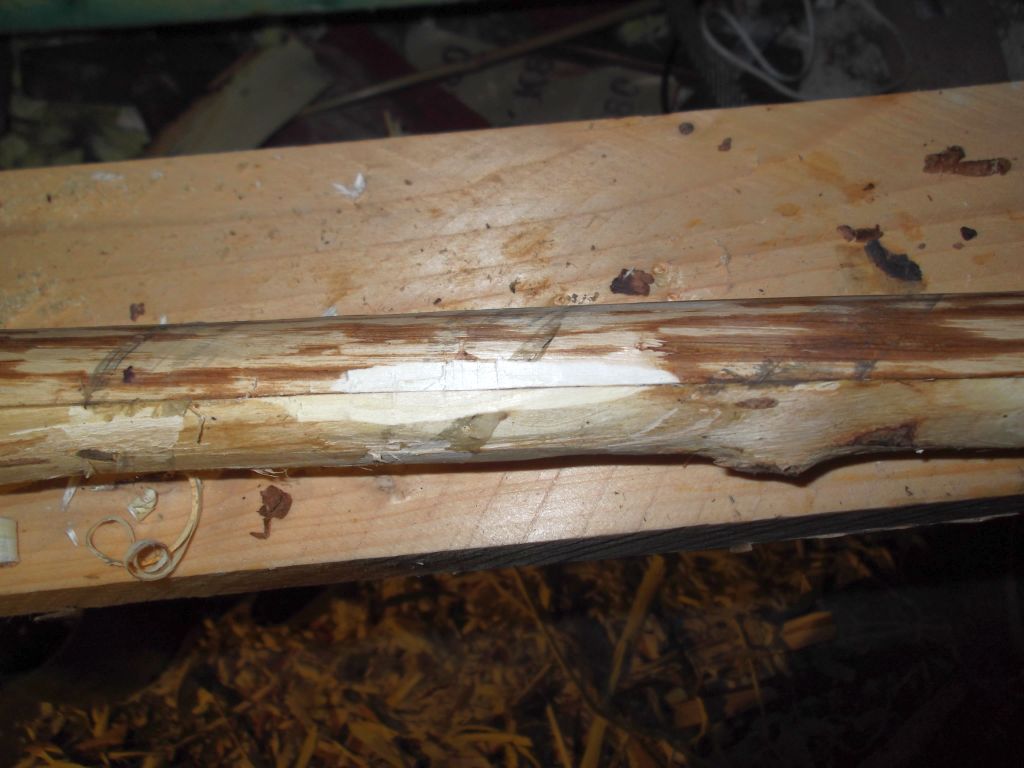

So zumindest auspacken und Fotos machen hat geklappt.
So sah es aus:
Klebefuge sieht leider nicht überall so aus, da muss ich an zwei kleinen Stellen noch was nacharbeiten, also was lernt bowa daraus: Nicht so schlampig sein beim vorbereiten der Laminate ;D Wenn ich die anderen beiden Hälften zusammen bappe also etwas sauberer.
Vom Refelex ist ca: 1" übrig geblieben. Maximal wäre es glaube ich so an die 1 1/2" gewesen...grob geschätzt ;)
Wenn Zeit ist arbeite ich mal die gaaaanz Grobe Form raus und verbesser die nicht so schönen Klebestellen.
Dann sehen wir weiter ::)

Dass zusammenwächst was zusammengehört.
Ich bin gespannt.
