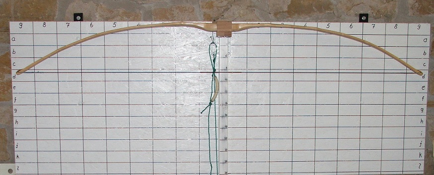

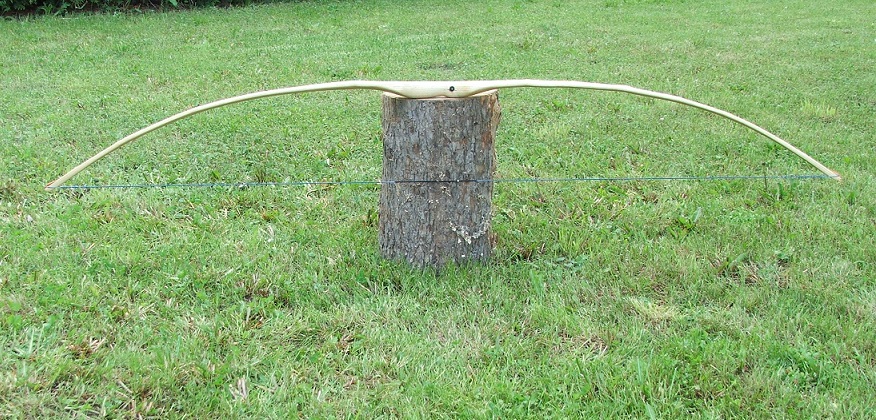

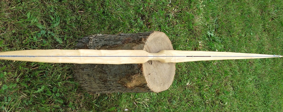

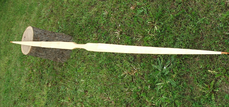

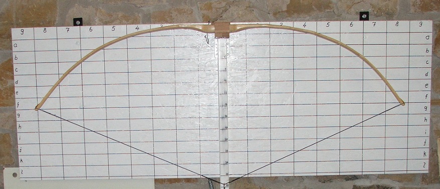

Hier wieder mal ein Eschenbogen von mir, und endlich habe ich mal welche erwischt die keine Zicken macht.
Der Bogen ist im Winter entstanden und schon gut eingeschossen.
Da die Staves leicht verdreht sind habe ich bei diesem Bogen mal ausprobiert beim richten der WA mit der HLP das Holz zu ölen.
Es wird ja immer gesagt da dringt die Hitze besser ein und man vermeidet besser Schäden durch die trockene Hitze. Also es hat top gefunzt und die WA haben sich bis jetzt nicht zurückgedreht und keine Stauchbrüche, werde ich wieder mal machen wenn nötig.
Länge - 183 cm über Rücken , 180 Nock to Nock
Breite - 4,8 c m auf 0,8 cm am Tip
Zuggewicht - 42# @ 28"
Overlays - Osage
Pfeilanlage - Brandmarke
Gewicht - wird nachgereicht
Finish - 1x leinölfirnis verdünnt , 2x Hartöl
Sehne - momentan 10 Strang B50 blau
Set - 1,5"
Der Bogen schiest recht flott für Esche und kommt mit eigentlich zu steifen und zu schweren Pfeilen gut zurecht. Die Pfeile die für ihn gedacht sind sind bei über 25 m aber dann im Vorteil, man muß halt sauber lösen ::)

sehr schöner Bogen und toll umgesetzt. Ich wette den könnte man auch ohne Probleme wesentlich weiter als 28" ziehen :)
Noch ein ein Tip zur HLP Behandlung, ich verwende anstatt Öl Vaseline.

Der sollte auch noch etwas mehr Auszug vertragen da er von den Maßen eher auf der sicheren Seite gebaut ist. Da ich aber selber 28" ziehe habe ich ihn nicht weiter gezogen um ihm nicht unnötig Stress zu machen ;) . Danke für den Tip mit der Vaseline, dann sollte ja auch Lack wieder möglich sein.

Ausgesprochen hübscher Bogen! Schlicht, klare Linien, top Tiller und schön verarbeitet. So muss Esche aussehen ;)

erstaunlich wenig Set
