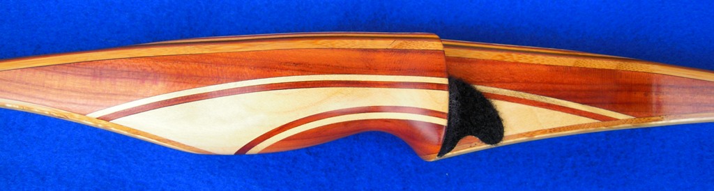

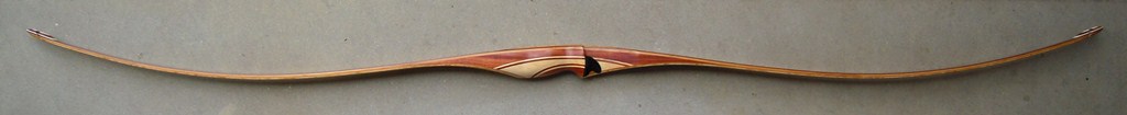

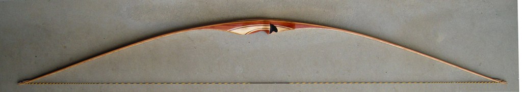

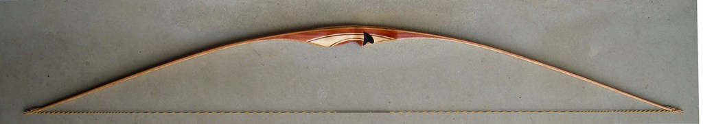

Dank Smooth on kann ich euch wieder einen Bogen präsentieren den es nicht, wie seine drei Vorgänger in diesem Jahr, gleich beim ersten Aufspannen zerrissen hat.
Profil: 1,5“ Deflex / 3“ Reflex
NTN: 65“
Gewicht: 540g
Breite Fade Outs: 33mm pyramidal auf 13mm an den Tips
Gesamtstack: 9,1mm
Laminate: 1x Bambus 3,5 getapert u. 1x Bambus 2,0mm getapert (0,3 Gesamttaper)
2x Glas, 1,1mm Rücken u. 1,0 Bauch
1x Zierlaminat Zwetschke 0,5mm
1x Zierlaminat karelische Birke 1,0mm

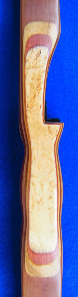

Griff: 18“ Zwetschke u. Ahorn
Tips: Micarta weiß u. Zwetschke
Overlay: Karelische Birke, Zwetschke u. Kirsche
Sehne: 12 Strang flämisch Spleiß
Standhöhe: 6 ¾“
Zuggewicht: 38# / 28“
Finish: 6 Schichten Tru Oil u. 1x Hartwachs

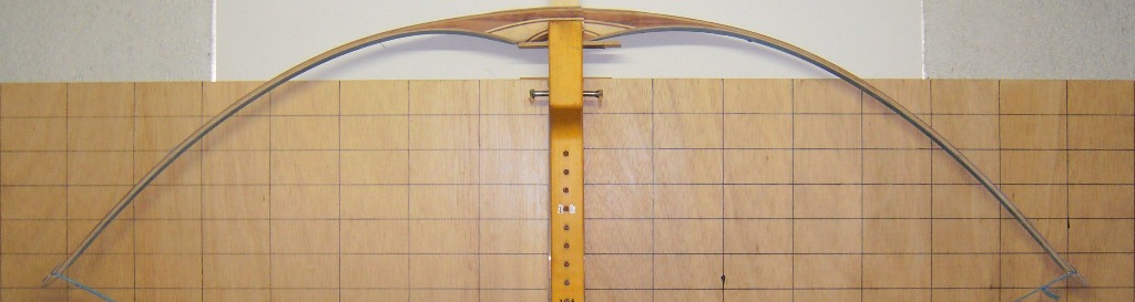

Und hier noch das Auszugdiagramm
Auszugdiagramm.pdf
(9.65 KiB) 185-mal heruntergeladen

da freuen sich die Augen, ich hoffe der Schütze ebenso.

stark umgesetzt!
Und die Funktion der R/D Bauweise erkennt man eindrucksvoll im Auszugsdiagramm.

Schön geworden !

Mei, is der scheee!!!

Ein schönes Stück Stockbeschleuniger :) Das Auszugsdiagramm zeigt einen sehr gut funkionierenden R/D und der Bogen dürfte super werfen. schön schön ! ;)

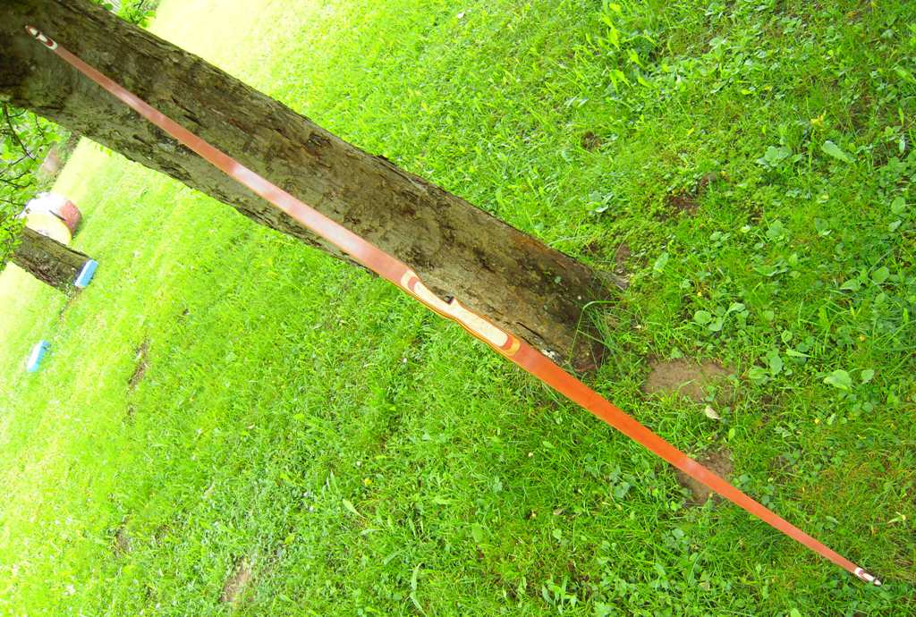

Habe ihn am WE bei Schönwetter ausgiebig testen können. Zieht sich angenehm u. wirft auch sehr gut. Bin mehr als zufrieden damit.

Schön das er hält- wär ein Jammer drum...
Der Griffakzent ist optimal in jeder Hinsicht und der "Rest" spricht für sich selbst^^

MhM Ja, sehr schöner Bogen und sehr schön gearbeiten. Viel Freude damit.

Sehr schick geworden
