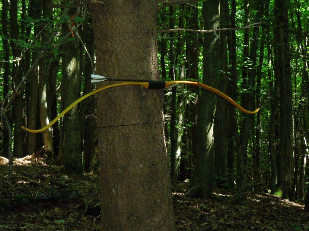

Hallo Gemeinde,
hier ein neues Werk aus meiner Werkstatt:
Holz: Osage Orange, was sonst! ;D ;)
Länge: 64" NtN
Gewicht: 475 Gramm nackig (ohne Sehne und Griffleder)
Maximalauszug: 29" (45#)
Speed: 186km/h mit 9gpp Pfeilen (Anmerkung: mit FF+ 16 Strang Sehne flämisch ;) )
Finish: 4x Leinöl, 1x PU-Lack, 2x Leinöl
Besonderheiten: nichts, keine Pfeilauflage, keine Overlays, kein Backing, keine Bemalung - nur Holz und Leder ;)
ca. 700 Schuss absolviert, 1 Zoll Set an beiden Wurfarmen - aus leichtem Reflex wurde leichter Deflex.
hier ein paar Bilder:

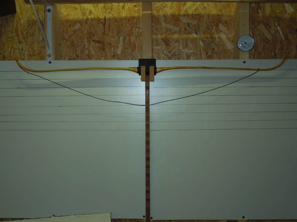

abgespannt unmittelbar nach Betrieb...
Standhöhe 16,5cm...
Standhöhe 16,5cm...

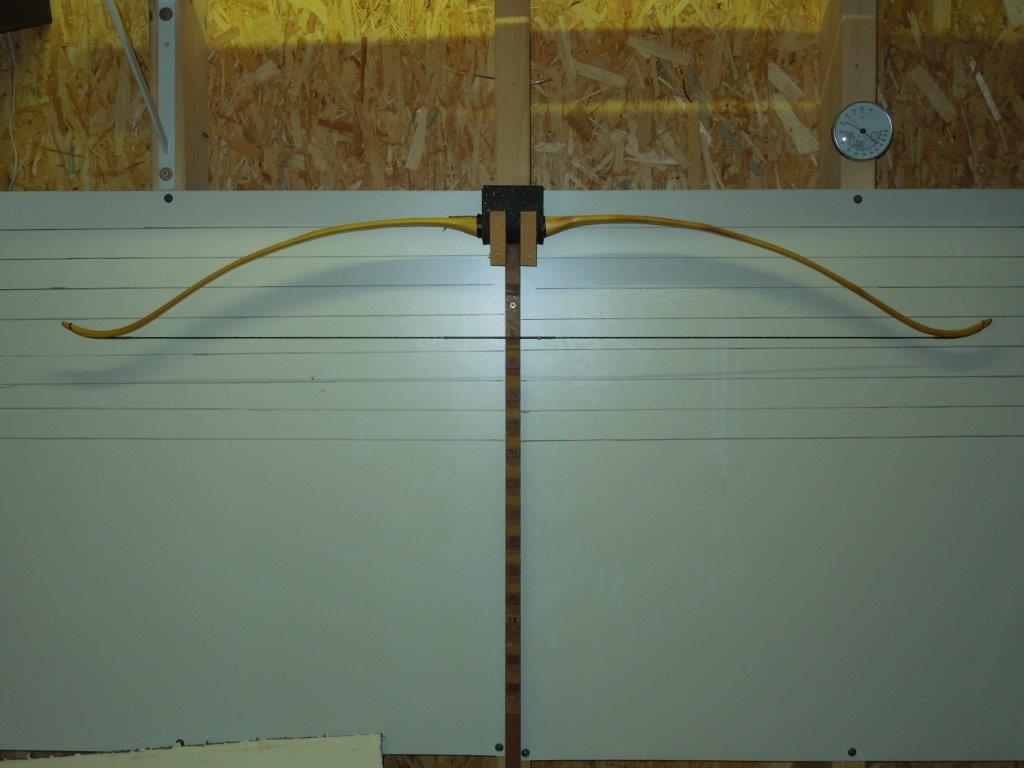

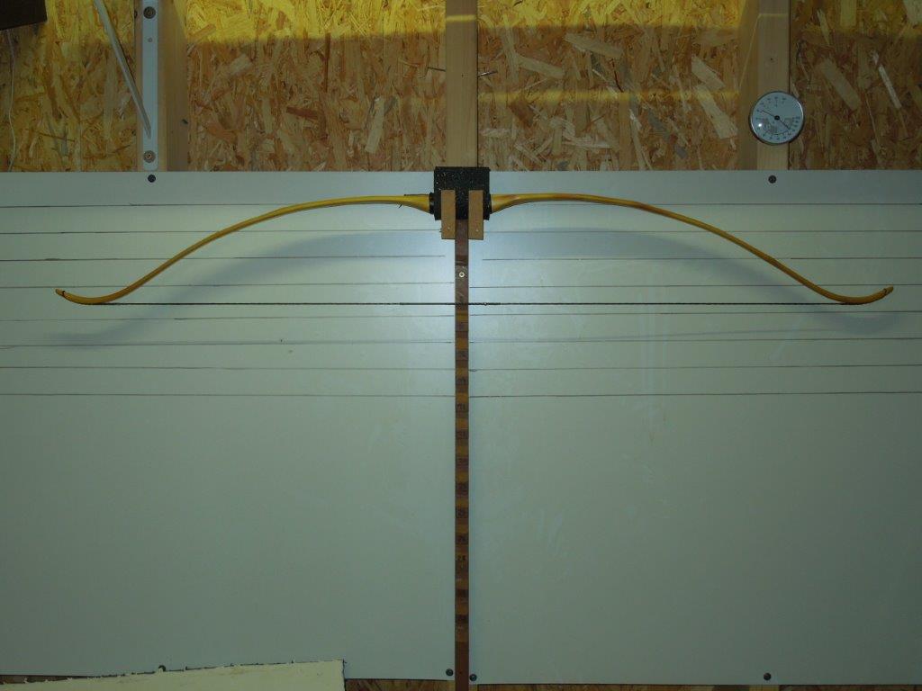

26" Auszug...
26" Auszug...

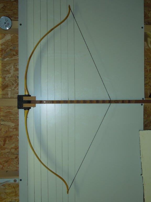

der Rücken des oberen WA's....

Bei minimalistischen Lösungen lacht mein Herz!
Wirklich sehr schön gelöst, sauberer Tiller und wenn ich richtig gerechnet habe mit ca. 170 fps auch flott unterwegs.

Max. 29" ergibt bei der Länge ganz schöne Radien, das Beste raus geholt aus dem Holz.
Da kann man nur gratulieren, eine Augenweide.

@acker,
hast recht, leider ist mir das erst nach der Übergabe in den Sinn gekommen, eben weil es nichts besonderes im Detail zu präsentieren gibt.
was ich aber noch ergänzen möchte sind ein paar Infos zum Holz und zu den WA-Abmessungen:
der vorliegende Stave zu diesem Projekt war nicht nur sehr schön gerade mit schönen Jahresringen, auch die Farbe ist wunderschön gelb mit orange-rötlichen Bereichen. Bei der Bearbeitung hat sich dann offenbart, dass es sich um ein aussergewöhnliches Stück Osage handelt mit hoher Härte und enormer Rückstell-Leistung. Die Wurfarme haben erst bei einer Dicke von 15mm begonnen sich leicht zu biegen.
Daher sind die Wurfarme in der Hauptbiegezone nur 9mm dick. Die Breite verläuft pyramidal von 35mm auf 20mm bis zum Beginn der Recurves, dann weiter runter auf 13mm.
Ich habe ein ähnlich geniales Stück Osage mit ähnlicher,flammenartigen Farbgebung und Rückstellhärte
vorher erst einmal gesehen bzw. befühlt, und zwar bei Chirion in der Werkstatt. Leider ist mir entfallen was daraus geworden ist...aber ich glaube das Projekt wurde hier präsentiert.

Vorerst danke an alle für euer Lob, das ist Balsam für die (manchmal geschundene) Seele eines Hobby-Bogners ;) .
Noch eine kleine Ergänzung:
Dieser Bogen wurde für einen Linkshänder gebaut mit dem ausdrücklichen Wunsch, dass die Sehne im Griffbereich nicht mittig sondern rechtslastig fast neben dem Griff liegt.
Das heisst, diesen Bogen als Rechtshänder einzuschiessen war fast nicht möglich, die (nicht abgestimmten) Pfeile gingen irgendwie raus und ich hatte nicht nur einmal Angst, dass mir ein Pfeil beim Abschuss bricht - das Paradoxon ist für Rechtshänder bei so einem Linkshand-Bogen nicht unerheblich.
Kurzum, ich wusste bis zur Übergabe eigentlich garnicht, ob die Pfeile sauber rauskommen - die Beiden (Bogen und Besitzer) sind aber schon dicke Freunde ;) ;D .
